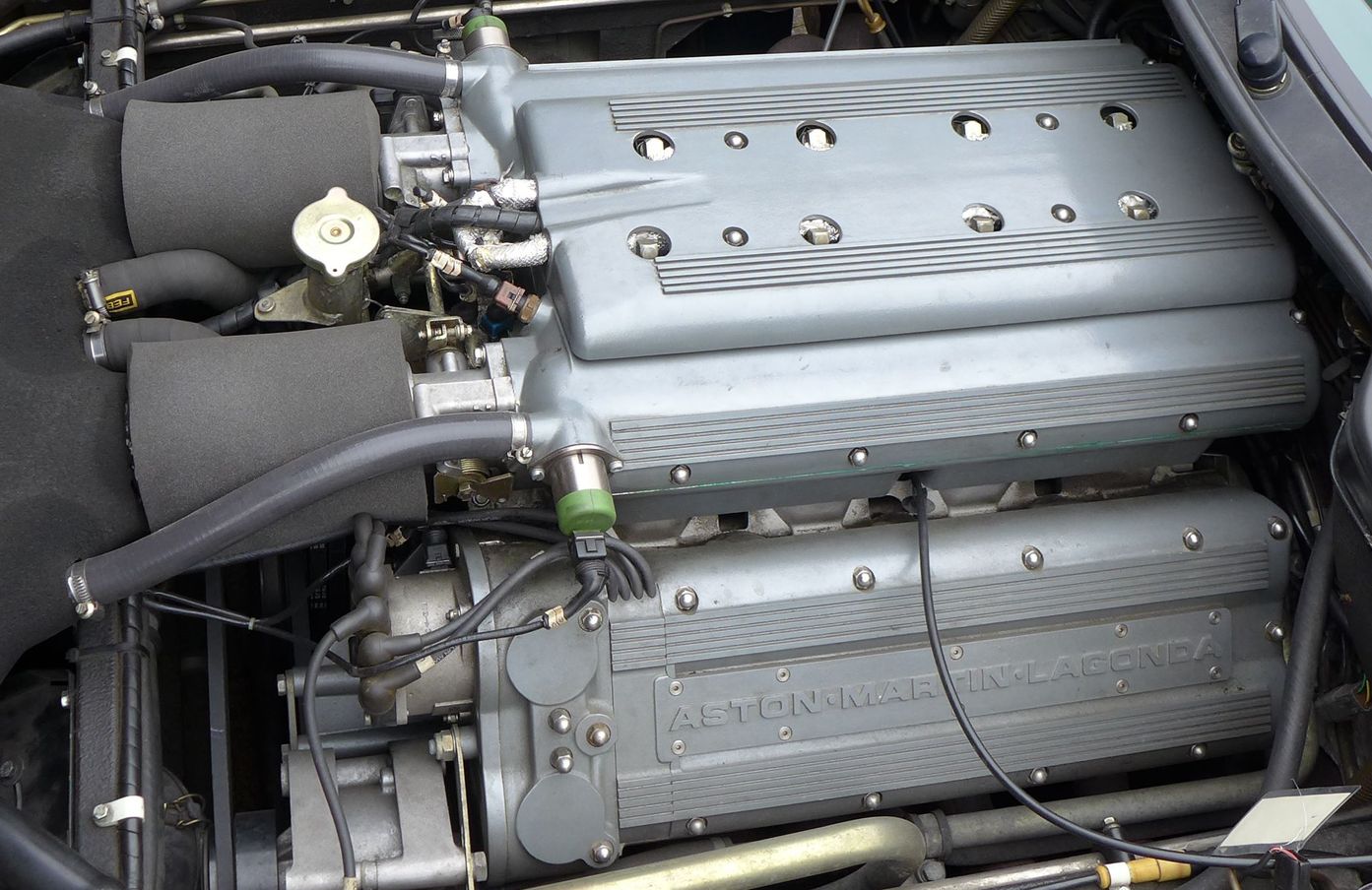

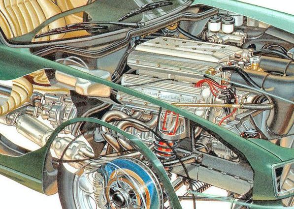

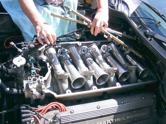

Selbst reine Sportwagen sind so konstruiert. Bei meinem Aston ist das optimal gelöst, 8 konische Ansaugtrichter münden in einem großen Sammler der mit zwei Rohren nach vorne in den Fahrtwind geht. Selbst die beiden Ansaugrohre sind gegen Hitze gedämmt. Sieht zwar nicht boaheyvollkrass aus, wirkt aber
DSCF1044.jpg.f5b273736e4da1e9c0359cea762d2c62.jpg L1000448.thumb.JPG.437d208697b106898b2c3d3b67ebb0f4.JPG
Nettes Relikt der früheren Vergaser-Version.:smile:
Kein Relikt - sondern eine ingenieuse strömungstechnisch optimierte Lösung - wie auch bei den Vergasermodellen. Der Abgastrakt muss natürlich auch passen

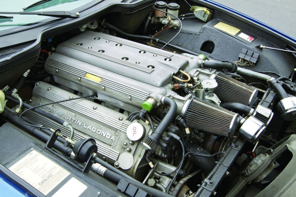

Auch die Aston Fahrer machen da Mist, dieser "Spezialist" hier im Bild hatte -direkt hinter dem Kühler- "Sportluftfilter" montiert, die gleich wegen Leistungsverlust und miserablem Motorlauf im heissen Verkehrsstau mit sich brachten und wieder rausflogen
