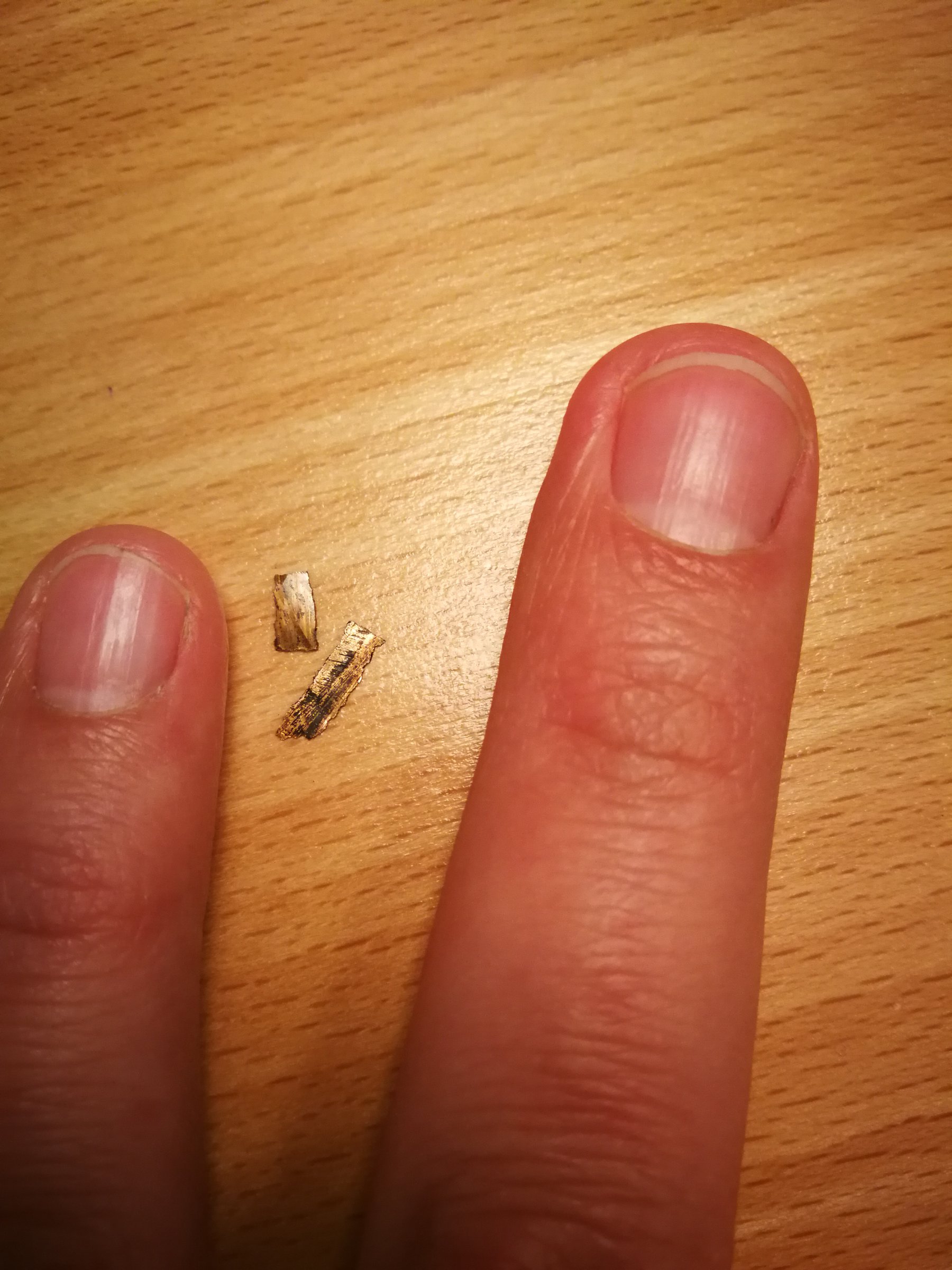

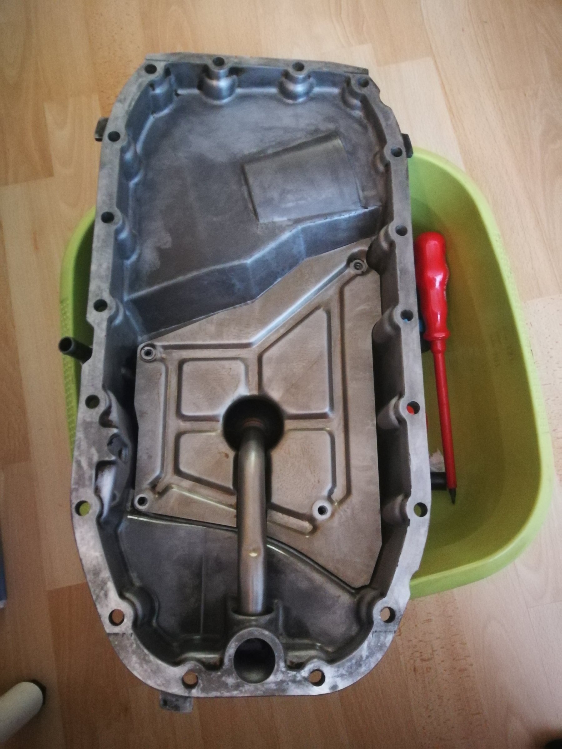

Problem: Auf der Autobahn war kurz die Todeslampe an (Oeldrucklampe für ca. 3 Sekunden an, danach wieder aus). Anschließend habe ich sofort die Ölwanne abmontiert und das Ölsieb gereinigt. Neben der Ölkohle (siehe Foto) und einem verstopften Sieb habe ich auch Kupferstückchen gefunden. In Summe etwa die Menge, die einem halben 1 Cent-Stück entspricht, also nicht viel (siehe Foto). Für mich sieht das wie ein Stückchen aus einem Hauptlager aus?

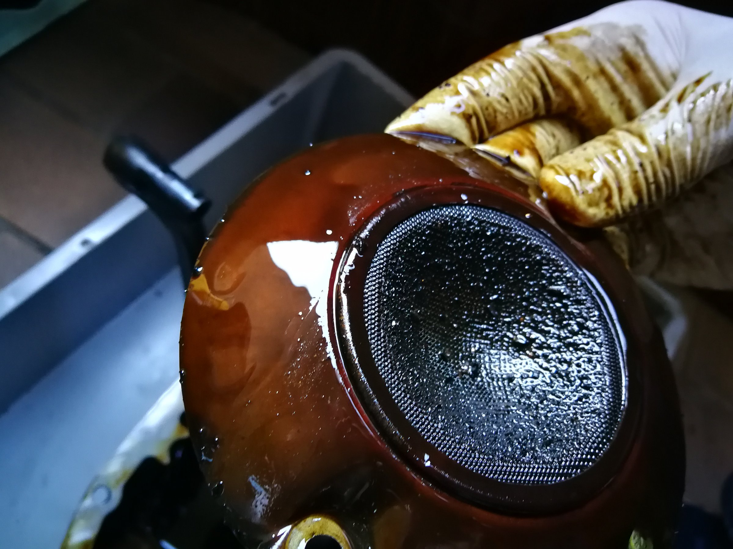

Nach gründlicher Reinigung von Sieb und Oelwanne (und natürlich Tausch der O-Ringe) habe ich alles wieder zusammengebaut, einen frischen Filter montiert und frisches Öl eingefüllt. Der Motor läuft super, zeigt kein Klopfen und hat volle Leistung. Bin bisher ca. 2 tkm gefahren ohne, dass die Todeslampe nochmal angegangen ist. Nun meine Frage an euch:
Wenn das Kupferstückchen aus einem Hauptlager stammt, was würdet ihr tun:
1) nix und einfach fahren solange der Motor gut läuft
2) Oeldruck messen, um zu prüfen ob er Druck über die Lager verliert?
3) Oelwanne nochmal abnehmen, Pleul und Haupt-Lagerschalen kontrollieren und bei Beschädigung tauschen? Oder
4) Oelwanne abnehmen, alle Lager mit Plastigauge vermessen, neue Haupt- und Pleullagerschalen passend kaufen und einbauen?
Ich habe hier im Forum zwar viele Einträge zu Motorschäden gefunden, aber noch keine passende Antwort auf die Frage, was ich vorsorglich tun kann, um einen Lagerschaden zu vermeiden. Es würde mich freuen, wenn ihr mir weiterhelfen könnt. Vielen Dank und schöne Grüße aus Köln
Das Metall sieht für mich nach Lagerbuchse vom Turbolader aus. Hat der Motor einen neuen Lader bekommen???...dann sind es die Reste vom Turbolader..
Das Sieb ist längst nicht verstopft. Da habe ich ganz andere Kandidaten gesehen, wo der Motor noch lief und auch anschliessend normae Laufleistungen erreichten.

Wenn ein Motorlager ausgelaufen ist, so daß solche Späne herausgefallen sind, dann würde der Motor klockern ohne Ende!!!
Das können nur Überreste von einem Laderschaden sein. Zumal man kein Weiß-Metall in der Wanne gefunden hat.
Die fotografierten Späne stammen von einer Bronze-Buchse...und die Länge passt in etwa zur Lagerbuchse vom Turbolader.
Einen anderen Ursprung kann ich mir nicht vorstellen.

Ich glaube an das, was ich sehe. Und das sind zwei kleine Späne, die nach Bronze aussehen und für mich nach Lagerbuchse vom Turbolader aussehen.
Der Lader hat kein Spiel, ist völlig intakt...also muß es Zeug von einem vorherigen Laderschaden sein. Denn die Ölkohlebrocken sind schwarz und nicht silbern angehaucht.

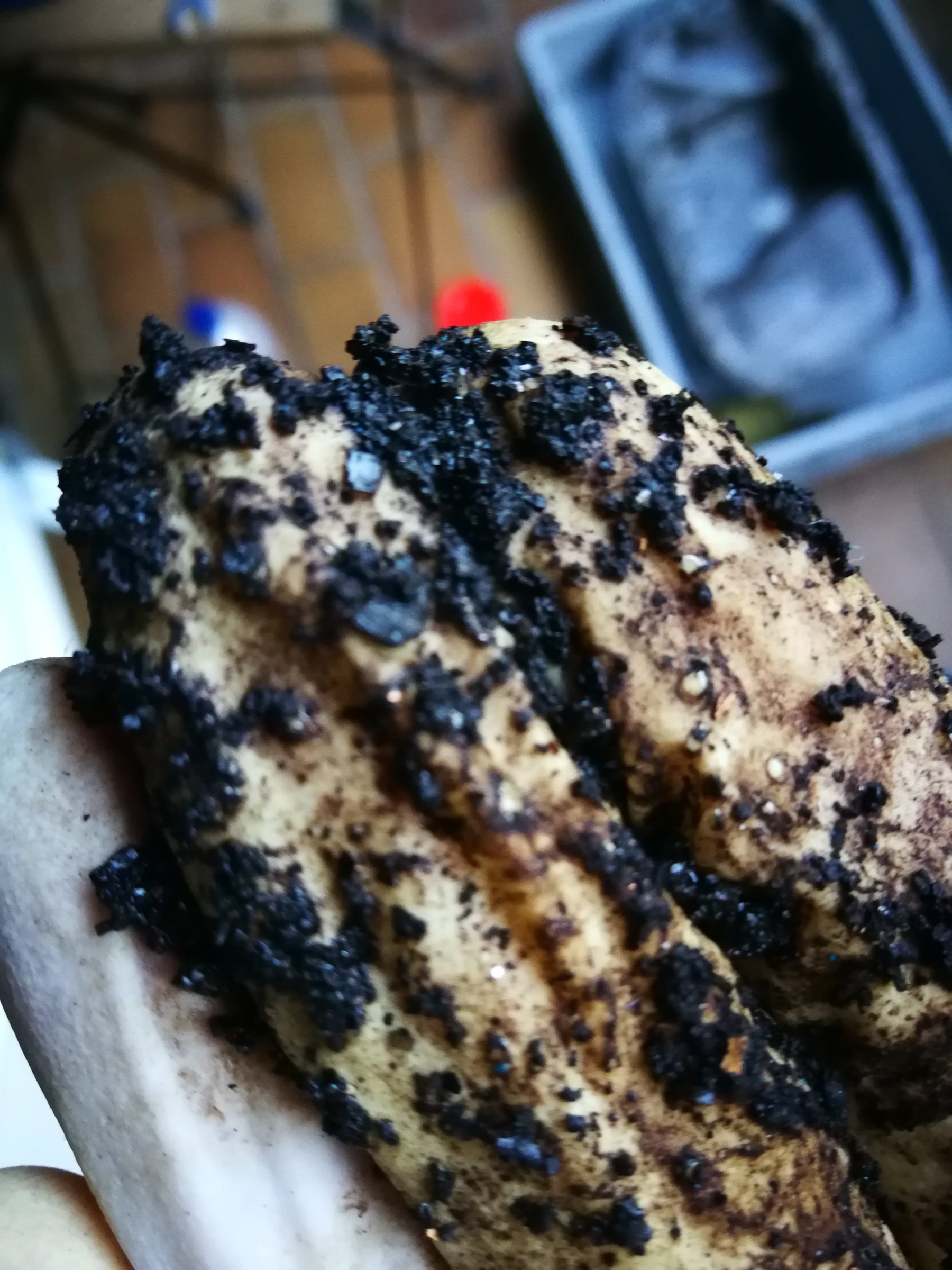

Ich kenne Ölsiebe, die so dicht waren, daß nur noch aussen 2mm Rand frei hatten. Und die Motoren machten sich dadurch bemerkbar, weil es im kalten Zustand laute Pfeiffgeräusche gab. Da hat die Ölpumpe kein Öl mehr gesaugt, sondern Luft durch den KW-Simmering.
Die paar Krümel auf dem Foto sind dagegen wirklich nichts!
Die Brocken auf dem Lappen sind abgekratzte Ölkohle, von Stellen, wo man eben noch so kratzen kann.
Nicht schön, aber lange nicht bedrohlich.

Genau so einen Span habe ich auch mal in einer Ölwanne gefunden. Und da stammte der von den Lagerschalen....
Und welches Lager war es? Hauptlager oder Pleullager? Was war die Lösung? Schalen getauscht? Gruß Wolf
Da waren alle Schalen platt
