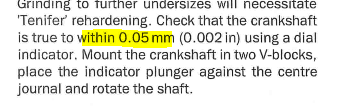

Die Aussage, dass der zulässige Schlag von 10/100, direkt das Lager wieder zerfrisst, halte ich für verfrüht.
Man könnte nochmal bei anderen Marken schauen, wenn man den Angaben von 10/100 seit mindestens 900er Werkstattbüchern nicht glaubt.

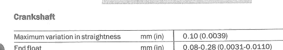

Mit den 10/100 komme ich irgendwie nicht klar - wenn die Zahl stimmt, kann das IMHO nicht der zulässige Schlag sein, denn damit würde der Zapfen ja selbst im Falle des größten Lagerspiels von ca. 6/100 gar nicht unter den Lagerdeckel passen und müsste von diesem beim Festziehen ja um 4/100 "zurückgebogen" werden - ohne dass dann noch irgendein Spalt für Öl wäre...!? :confused: Das Lager müsste dann doch im Zeitraffer verschleißen?!
Die Welle ist (im weitesten Sinne) elastisch. Die resultierenden Kräfte entstehen aus dynamischen Lasten, Einspannkräften und der einseitigen Vorspannung aka Gradheitsabweichung/ Schlag der Welle. Die Abweichung allein sagt nur wenig bzw einen Teil dazu, wie sie tatsächlich läuft. Das ist nur ein Faktor, der dem ganzen dynamischen Ereignis unterliegt. Insofern mache ich mir dazu gar keinen großen Kopf mehr, entgegen auch meiner eingehenden Verwirrung.
Kurz: Die Einspannkräfte der Lager (inkl. Ölfilm) reichen aus, um die Welle auch mit 10/100 Abweichung innerhalb der Toleranzen zu führen.

Dort steht bei den Technischen Daten ebenfalls:
Im Kapitel zur KW findet sich allerdings diese Anleitung zur Messung des Rundlaufs:
Lager (größer) und Kurbelwelle (kleiner) sind zwei unterschiedlich große Kreise, die sich an einem Punkt berühren. Auch wenn die Kurbelwelle zurückgebogen wird, bleibt es dabei, die Kraft ist nur größer. Dazwischen bleibt immer noch das Lagerspiel und dementsprechend auch eine Sichel? für den Ölspalt.
