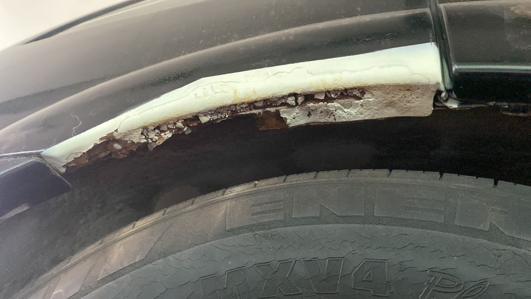

ich wollte mal nachfragen, ob es für den 9-7x Reparaturbleche für die hinteren Radläufe gibt ?
Habe mal im Netz gesucht, aber nichts gefunden. Weis jemand Rat ? Danke !!IMG-20220701-WA0000.thumb.jpg.57b07a831919803d9a11ce71bdfaf89c.jpg
das mit dem Radlauf hat sich erledigt.

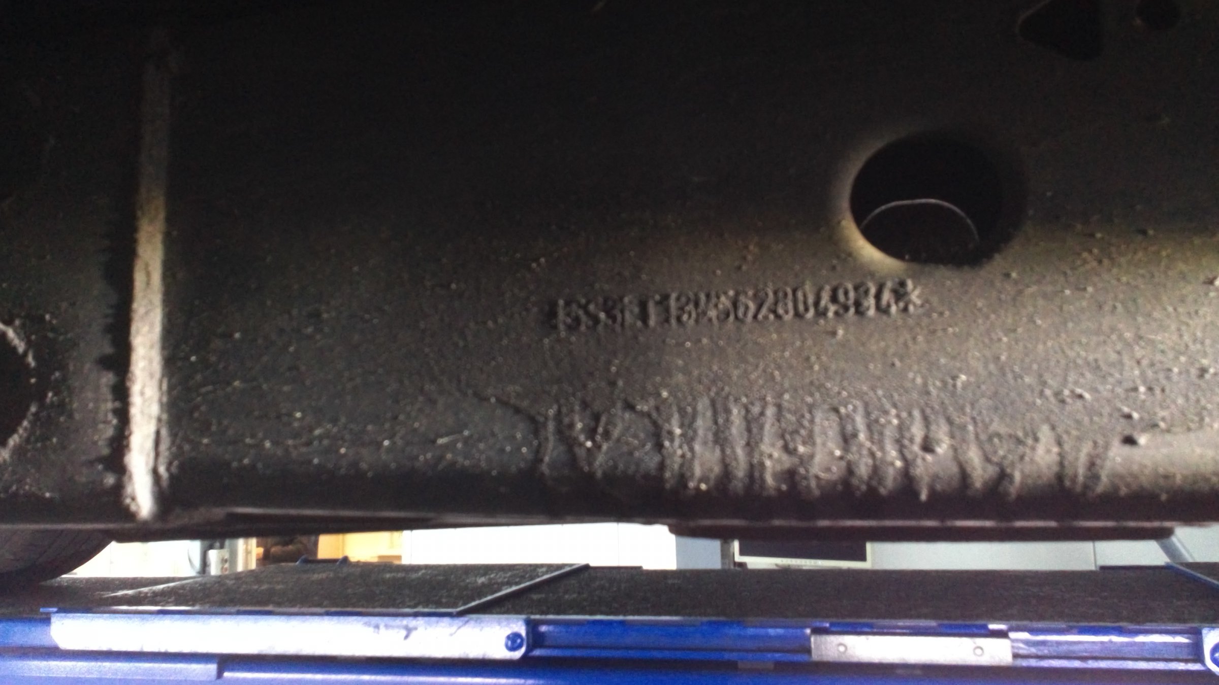

Bei jedem meiner bisher durchgeführten Wertgutachten hat der Sachverständige auch ein Foto der VIN am Rahmen des betreffenden Fahrzeuges gemacht.
Ja, das ist korrekt und sieht dann im günstigsten Fall so aus:

Ja, von meinem im Jahr 2020 aus Holland importierten 9-7x, den ich bedauerlichweise verkauft habe.
