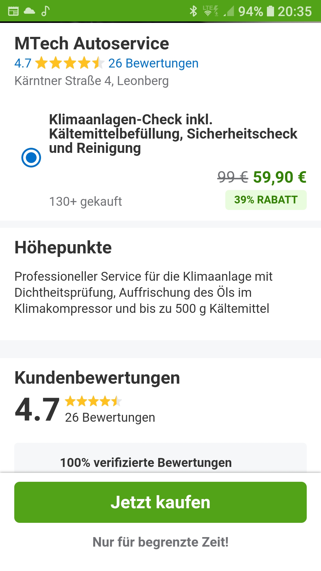

Screenshot_20200626-203533_SamsungInternet.thumb.jpg.fd659bf24cc72b14b7d663100e638d1d.jpg
Korrekterhalben muss man sagen: das reicht nur für eine Nachfüllung - für eine Neubefüllung reichen die angegebenen 500 ml nicht, so dass es dann doch (etwas) teurer wird. Aber wie mir mein Klimamensch gerade sagte, sind die Preise dieses Jahr (wider Erwarten) doch wieder etwas zurückgegangen.
Leider sind die Preise für das 134a Kühlmittel derartig gestiegen, dass ein Klimaservice komplett nicht mehr für unter 100 Euro gemacht werden kann.
... Aber leider immer noch wesentlich höher als noch vor 3 oder 4 Jahren. Klimaservice an meinem 9-5 I im Jahr 2017 etwa 60 Euro.
Klimaservice an meinem 9-3 I vor 4 Wochen: 100 Euro (unter Kumpels und ohne Rec.....)
Das stimmt nicht, ich habe gerade meinen 9000 (950 g) komplett auffüllen lassen für 70 € (ganz offiziell mit MwSt und Rechnung im zertifizierten Fachbetrieb), und selbst im vergangenen Jahr, als das Kältemittel noch teurer war, habe ich dort für die Erstbefüllung nur 85 € bezahlt. Mag ja durchaus lokale Unterschiede beim Arbeitslohn geben, so dass man dann die nahe 100 €-Grenze doch durchbricht - der von dem Kumpel von [mention=3578]achtermai[/mention] ist dann wohl gut kalkuliert... :biggrin::rolleyes:
