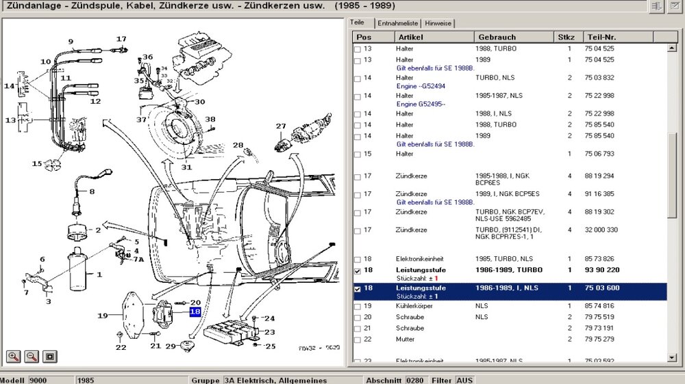

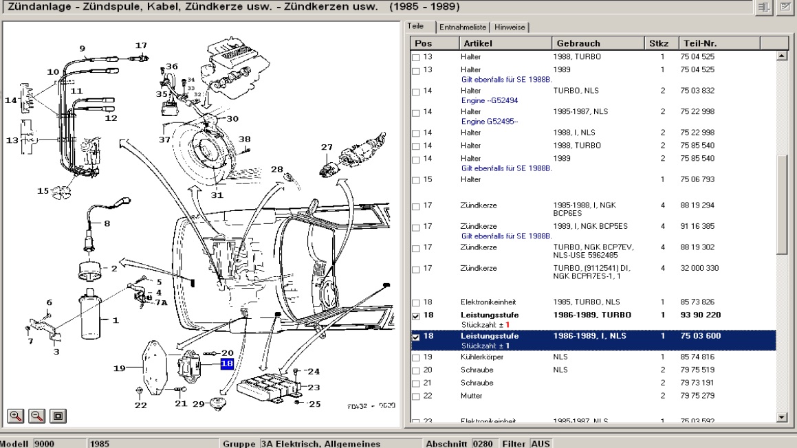

google sagt, 0 227 100 139 wäre Saab Nr. 9390220 und die wiederum gehört zum 9k 1985-89 Turbo
0 227 100 124 soll 7503600 bzw. 5960059 sein und die beiden wiederum passen ebenfalls in einen 9k 1985-89 Sauger (wenn ich's richtig verstehe)
Auszug anbei. Hoffe das hilft ein wenig weiter.9k.thumb.jpg.49ca8675b681fa2f2f154b7c32fcf1cd.jpg
