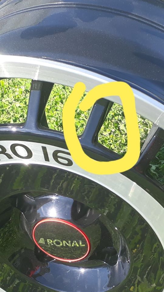

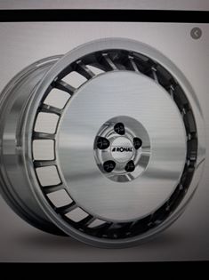

Er hat den Kontakt und kümmert sich darum. Ronal-R50-nachfertigung.jpg.ba59bc97d92f51f222cbc0d030db9f46.jpg Ronal-R50-nachfertigung-7_x16-ET36-1.thumb.jpg.76fb88f89a8c9268cb5f98c5b910bcd6.jpg
Der Kracher zum Schluss: Preis 450.- für ein Satz + Versand, wenn es zur Produktion kommt.
BILDER: So ÄHNLICH sollen sie dann aussehen, eine Mischung aus R10 (schwarzes Felgebett innen und Speichen) und klassischen R50.
