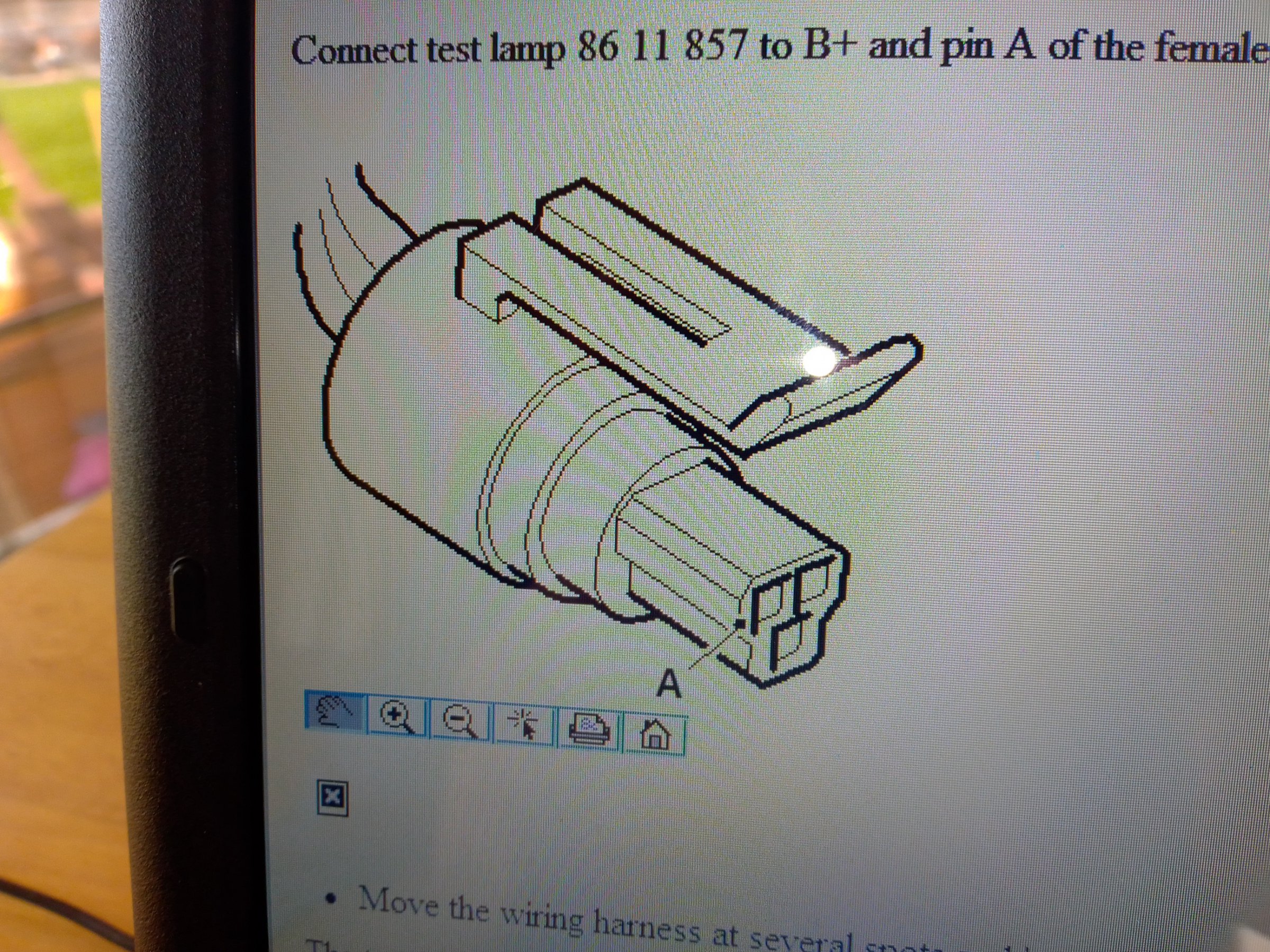

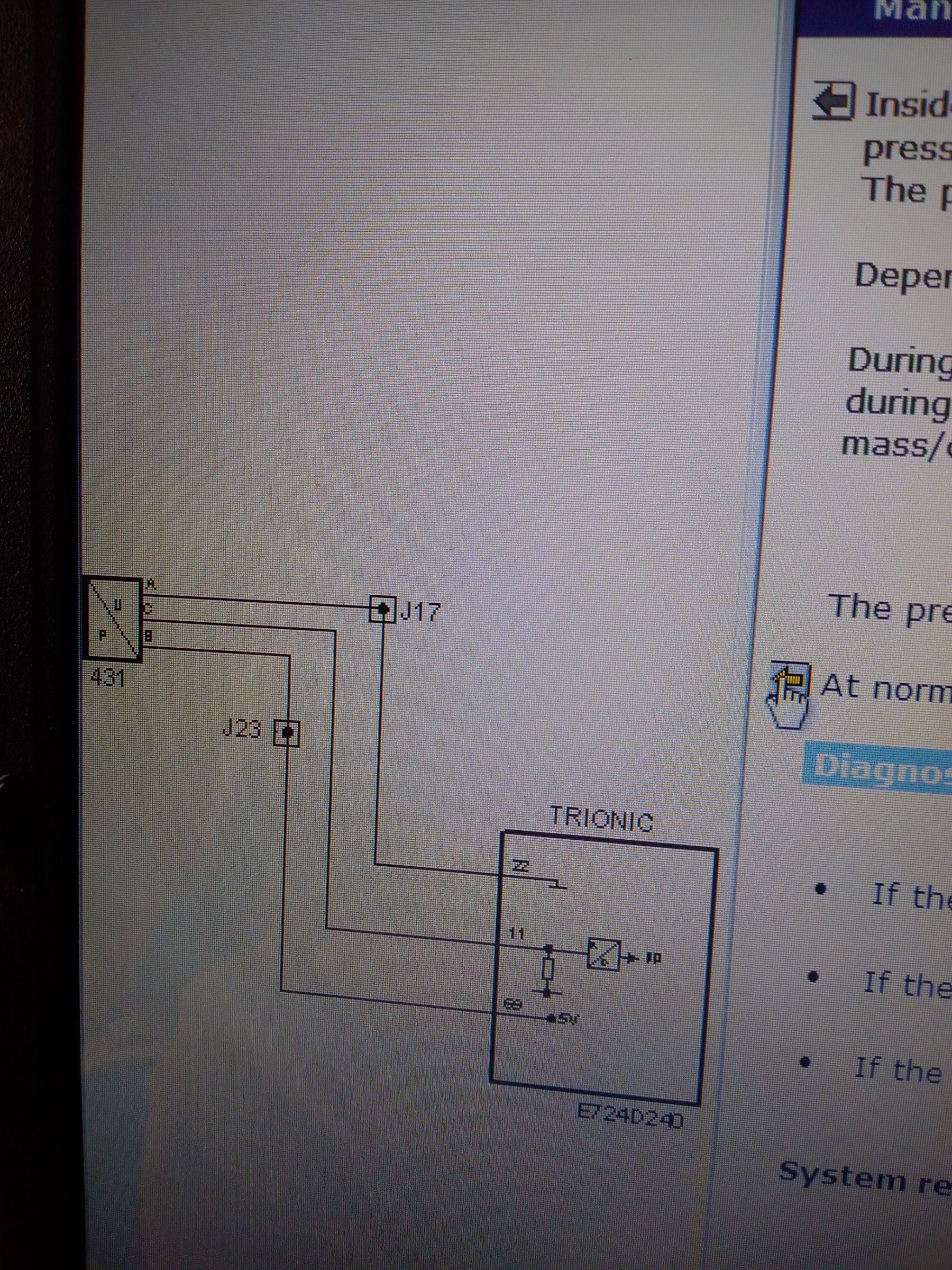

5 Volt liegen am Sensor an. Lege ich nun die Signalleitung auf Masse sollte der Sensorwert auf 250kPa springen - tut er aber nicht. Laut WIS ist die Signalleitung defekt. Daher Leitung "C" vom Sensor auf Pin 11 der Tronic auf Durchgang geprüft und gegen Kurzschluss - nichts, Leitung vollkommen i.O.
Daher liegt zu 99% ein Defekt im Motorsteuergerät vor. Der P0107 wird mir nun angezeigt aber ohne aktive MKL. P0107 kam erst, nachdem ich den Stecker vom Motorsteuergerät abgeklemmt hatte. Evtl lag hier schon ein Kontaktproblem im Steuergerät vor.
Wenn man B auf C legt, wird +5V an die Signalleitung gelegt, nicht Masse.
Bei Masse auf der Signalleitung sollten 0 kPa angezeigt werden, das ist momentan scheinbar der Dauerzustand.
Wie hast du die Leitung gegen Kurzschluss geprüft? Stecker am Steuergerät und Sensor dran oder ab? Womit wie gemessen, Ohmmeter, Pieper? Im Steuergerät ist ein Pulldown Widerstand gegen Masse.
Laut WIS sollen C und B mit einem Jumper gebrückt werden und der Wert soll dann bei 250kPa liegen.
Leitungen gepiepst sowie Ohmisch gemessen. Keine Auffälligkeiten.
Edit: Hab dummes Zeug geschrieben. Du hast Recht. B sind 5V+ und keine Masse. Sorry.
Edit2: Stecker waren ab. Sowohl vom Sensor als auch vom Steuergerät.
Wenn man den Stecker vom steuergerät entfernt entfernt man auch die Quelle für Kurzschluss gegen Masse.

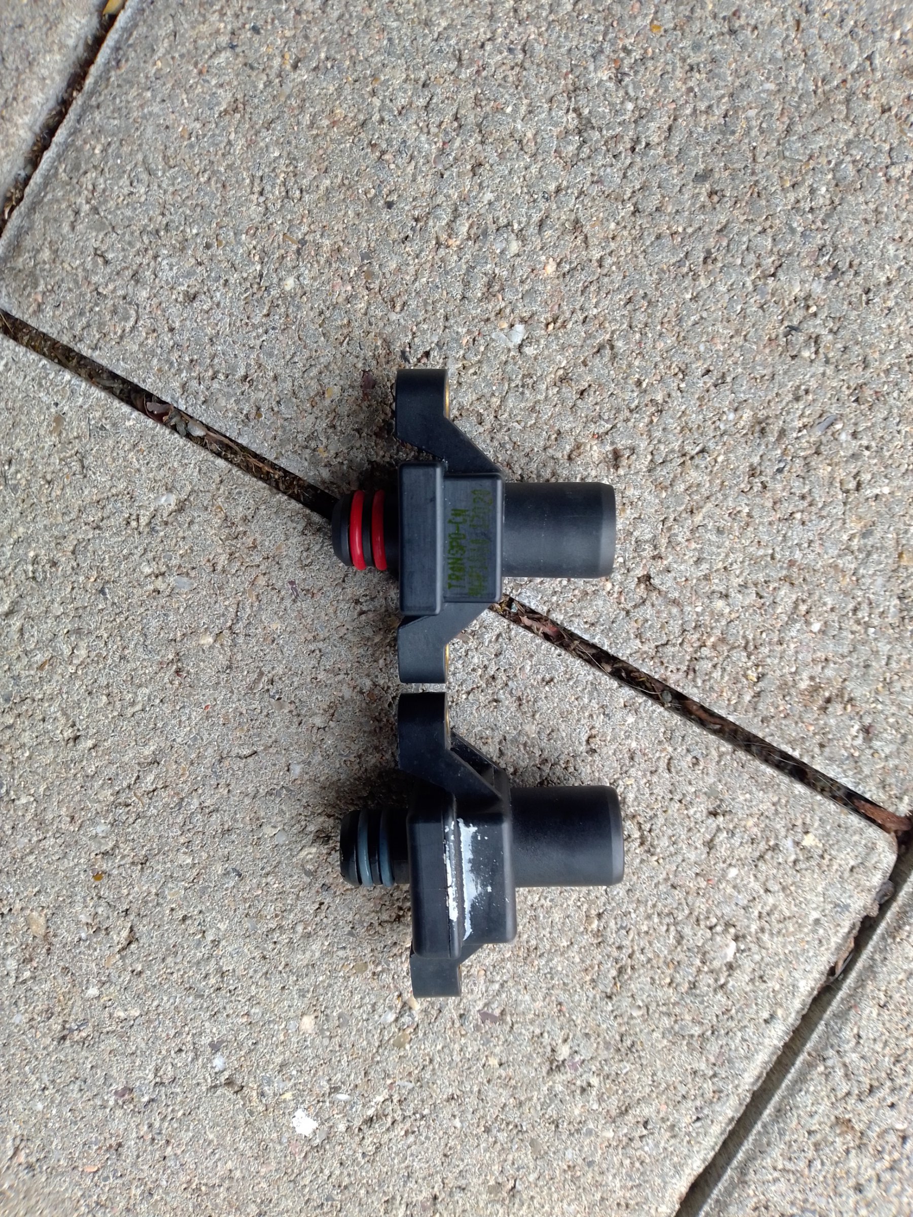

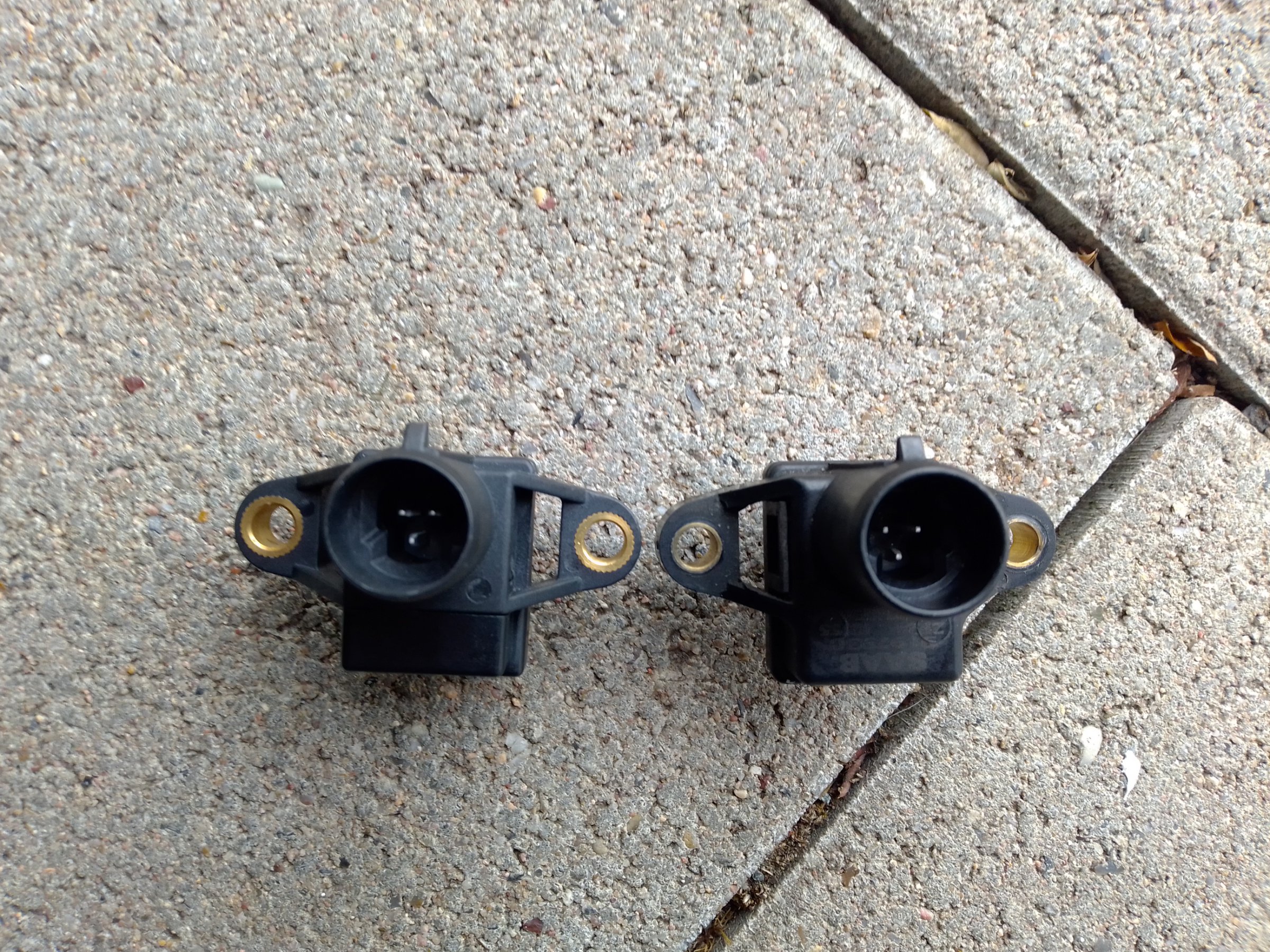

alsoooo. Kein Steuergerät kaputt, kein Masseproblem sondern ein defekter Saugrohrdrucksensor. Mann !!!

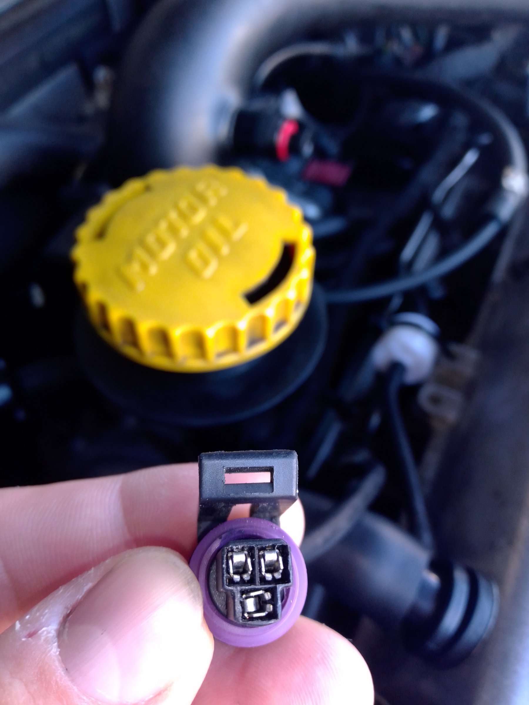

Schaut man auf im WIS auf das Bild vom Stecker des Saugrohrdrucksensors, befindet sich oben links A, daneben B und unten C. Darauf hab ich mich verlassen. Tatsächlich ist aber oben rechts A und links daneben B.
Mann ! Nun +5Volt auf die Sensorleitung gegeben und schon stehen im Tech 250 kPa.
Danke Phil für deinen Anstoß, nochmals zu prüfen.

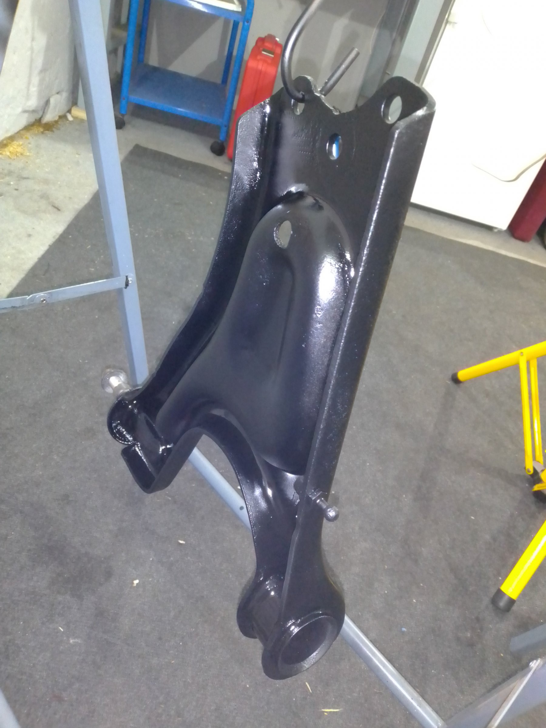

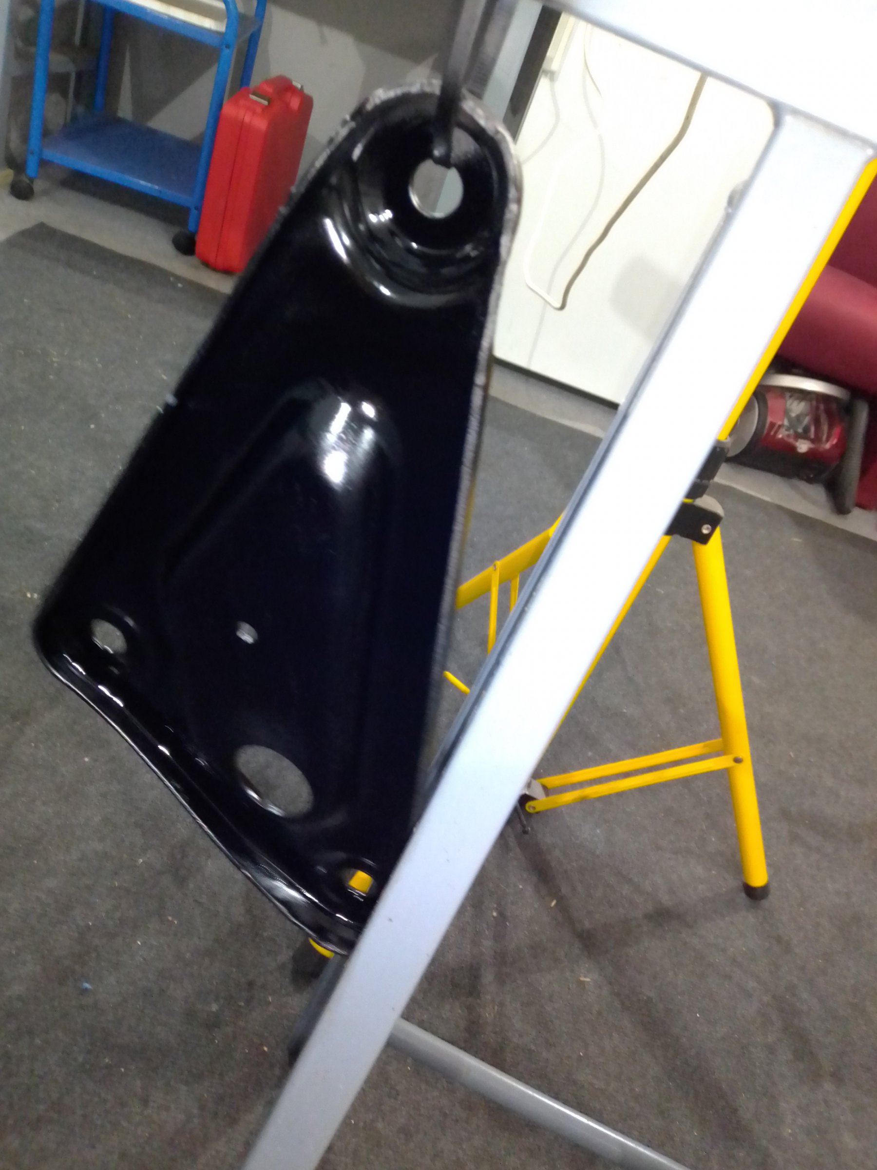

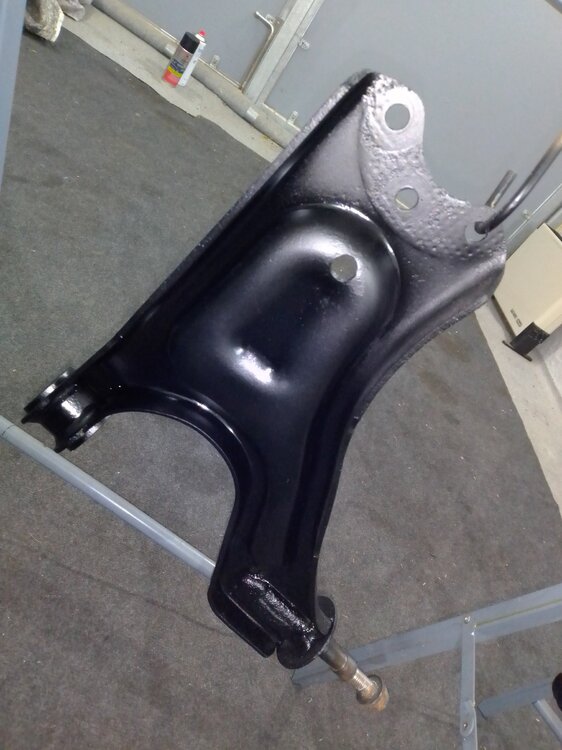

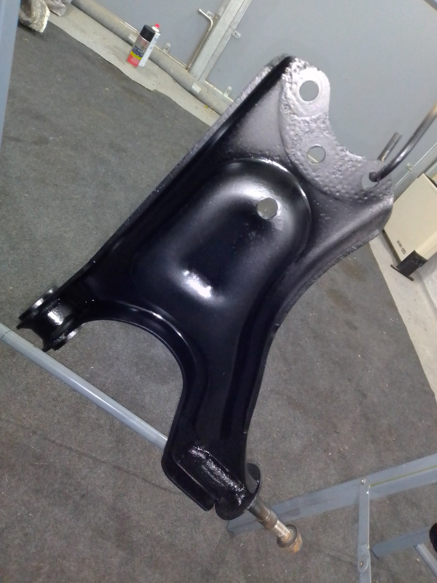

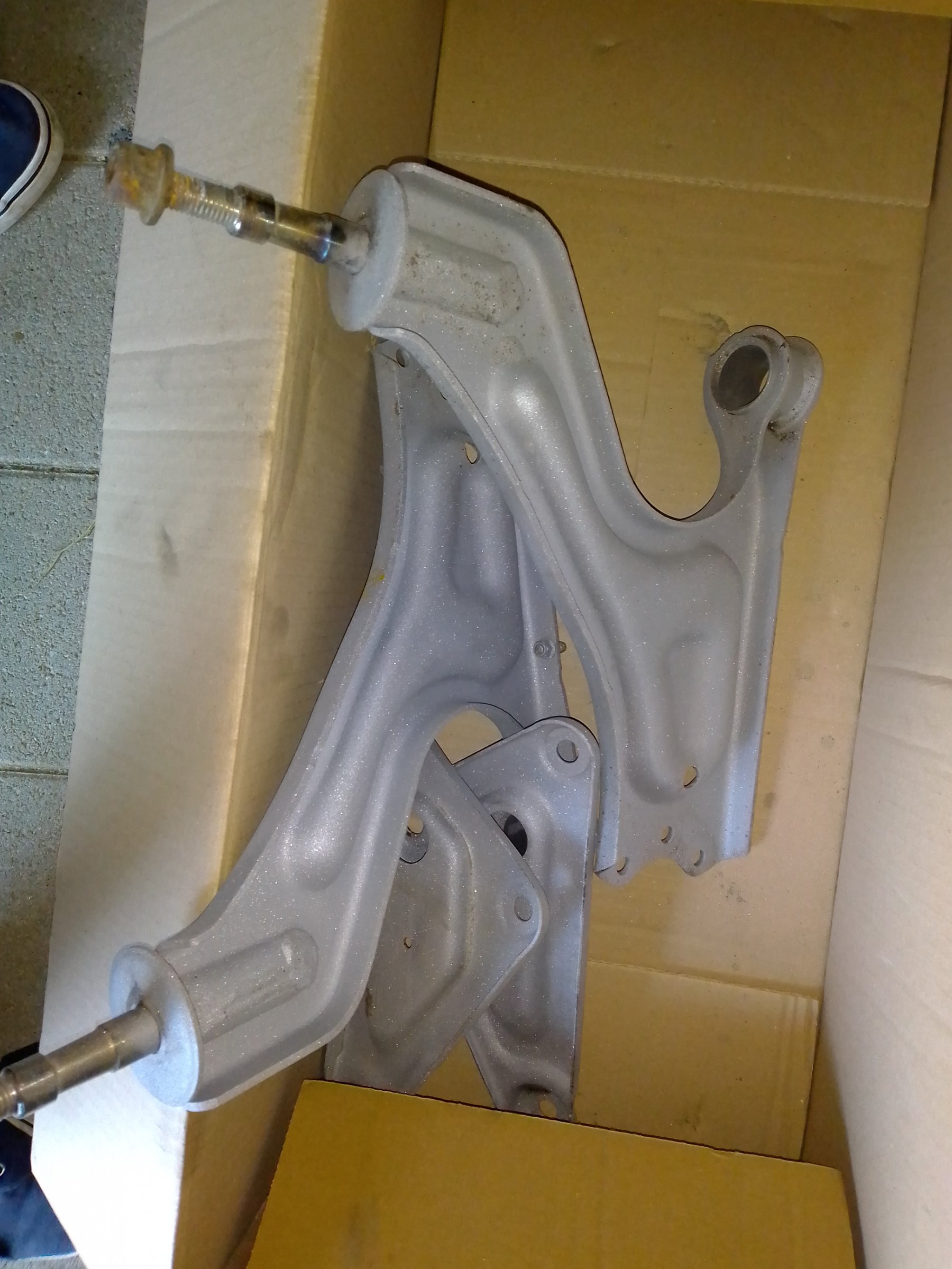

Dafür heute die Querlenker nach dem sandstrahlen lackiert. Mit Meyle Buchsen sowie Traggelenken komme ich auf 170€ und habe dafür fast eine Originalqualität anstatt Chinaquerlenker zu montieren.

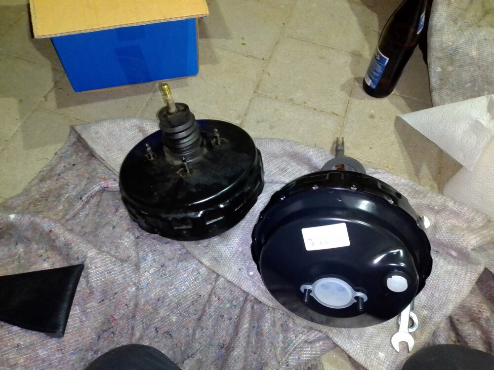

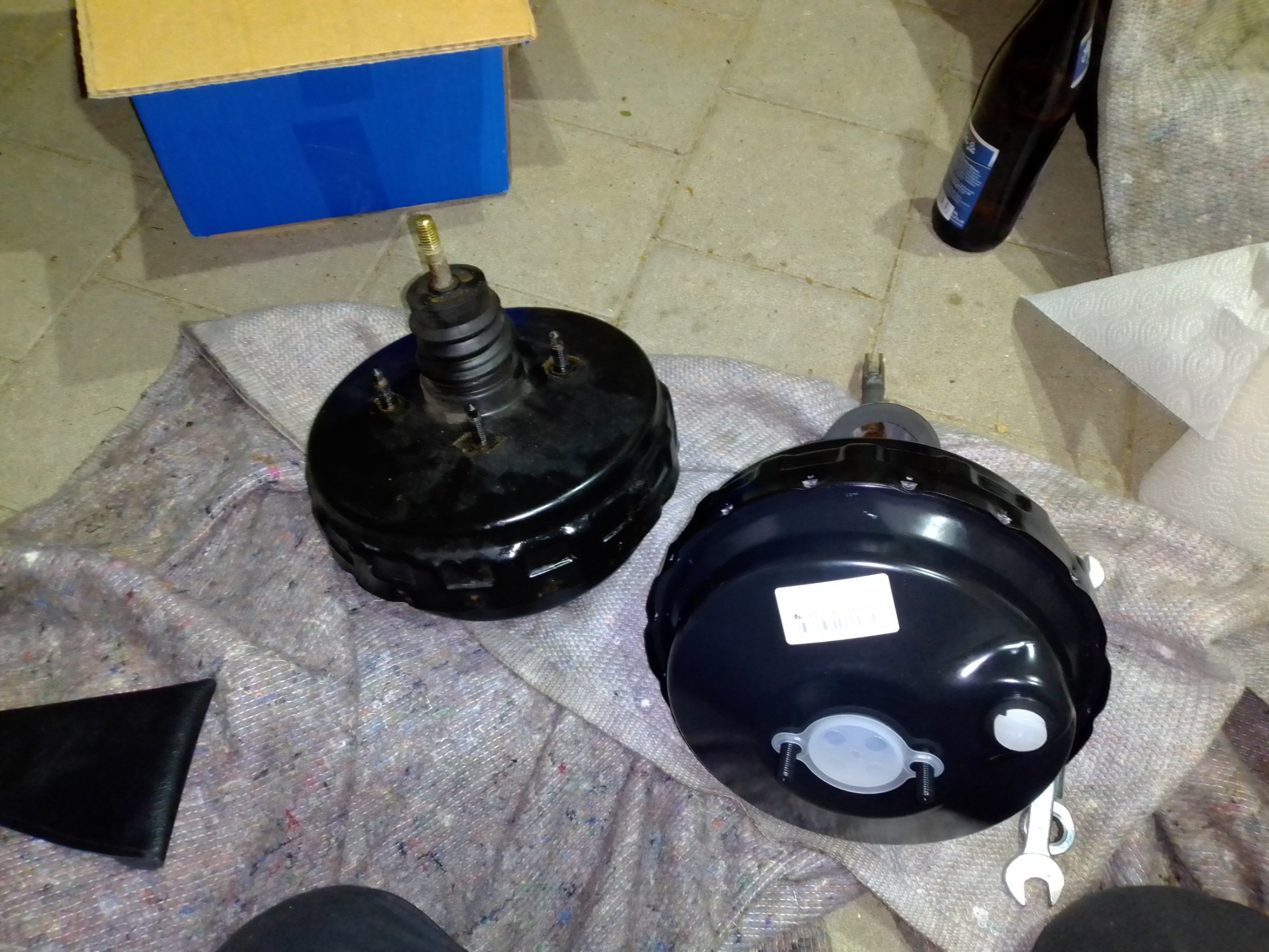

Problem gefunden aber noch nicht gelöst. Neuen Saugrohrdrucksensor rein, Fehler weg und endlich ein paar Werte....aber leider nur -0,1 bar Saugrohrunter. Bin dann dem Tip von Rey DL_SYS nachgegangen und bin aufs Bremspedal. Saugrohrdruck ging direkt auf -0,5 bar und der Motor lief sauber rund. Keine Fehlzündungen mehr, nichts.
Legt man sich in den Fußraum, dann hört man ein ganz leichtes und minimales Zischen. Tritt man aufs Pedal ist das Geräusch weg.
Also noch einen neuen Bremskraftverstärker kaufen.

Der BKV ist die Krankheit Nummer 1 am 9-5.
Deshalb ist schon der ein oder andere Motor gestorben. Den BKV gibt es für Modelljahr 98-01 unter der Nummer 4836656. Später unter 5390844.
Bei der Gelegenheit sollte man gleich die Leitungen die dorthin führen überprüfen.

Vorhin nur den Ausbau des alten BKV geschafft nach der Arbeit. Musste dazu leider die ganze ABS-Einheit ausbauen, um an eine einzige Mutter des BKV zu gelangen.
Betätigungsstange ist umgebaut und wenn es klappt bau ich das Teil morgen wieder ein.
Heute bei 3 Grad mit Mütze, dicker Jacke sowie Handschuhe den BKV, die ABS Einheit und den Hauptbremszylinder rein.
Mit der Dichttülle vom Bremskraftverstärker an der Spritzwand musste ich etwas kämpfen aber da ist nun auch alles okay.

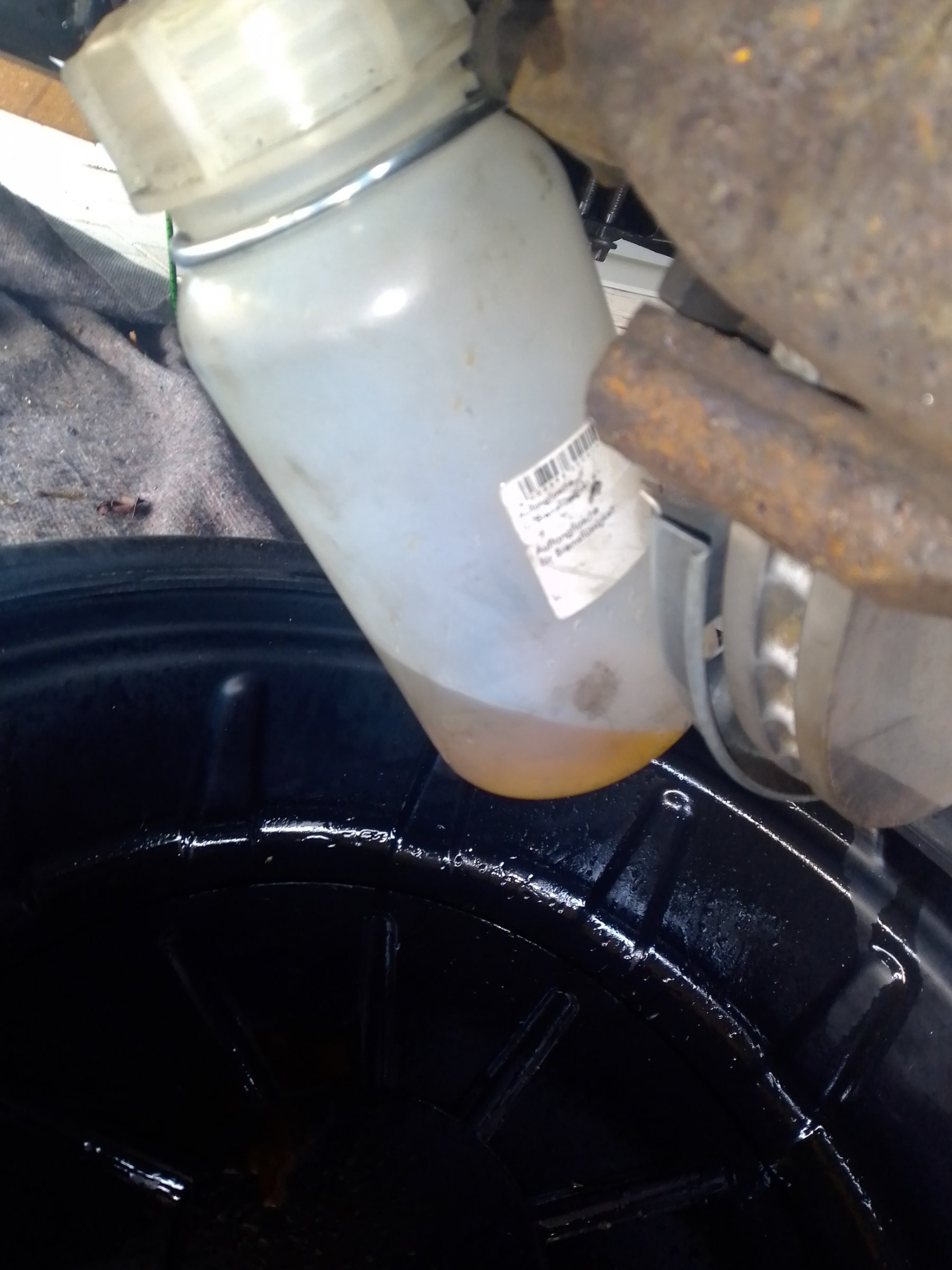

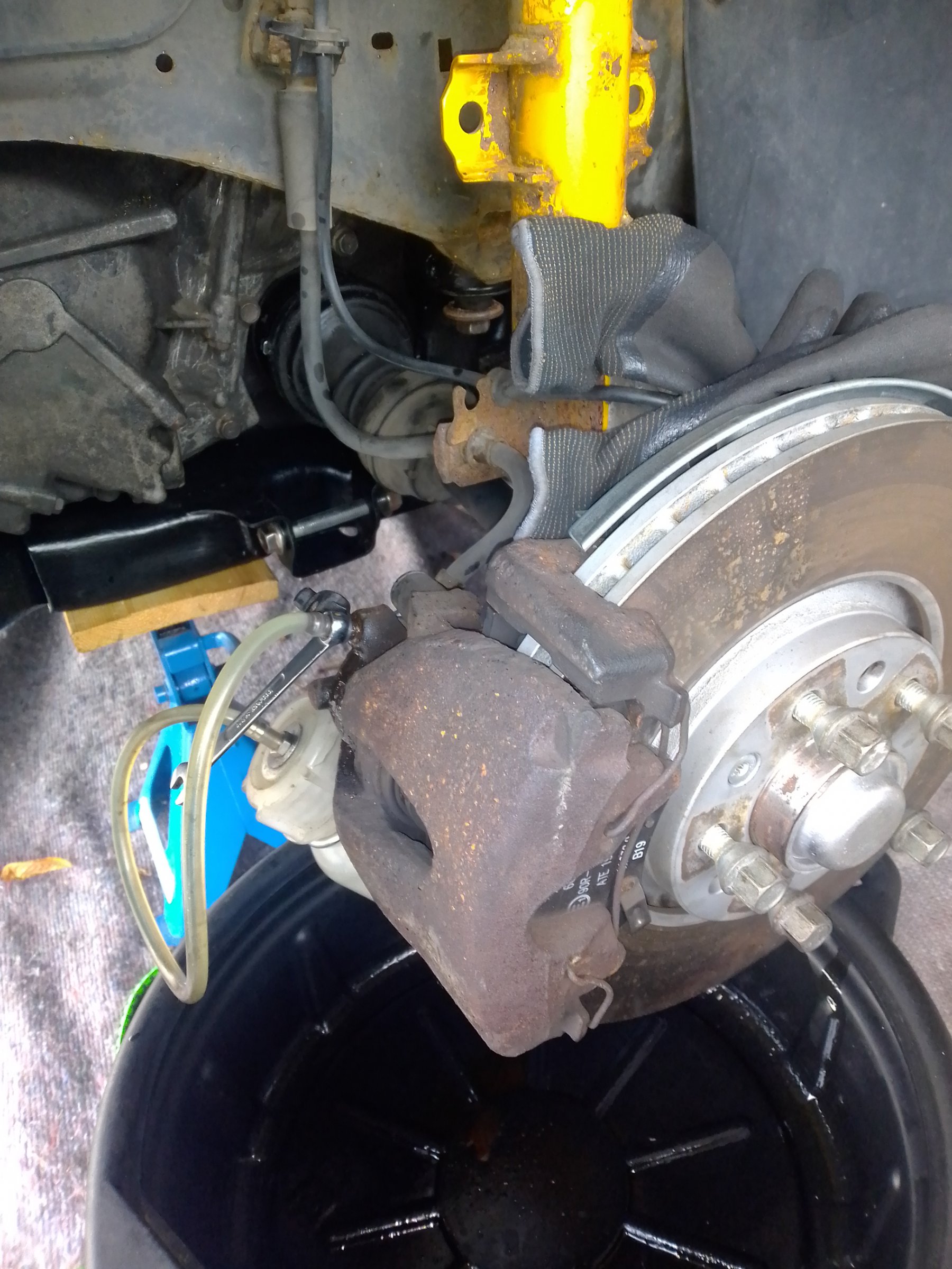

Habe dann noch die Bremsflüssigkeit ersetzt da ich ja eh noch entlüften musste. Diese wurde schon lange nicht mehr ersetzt - die Entlüfternippel waren teilweise zugerostet. Habe das Bremssystem dann mit einem Liter neuer Bremsflüssigkeit gespült.

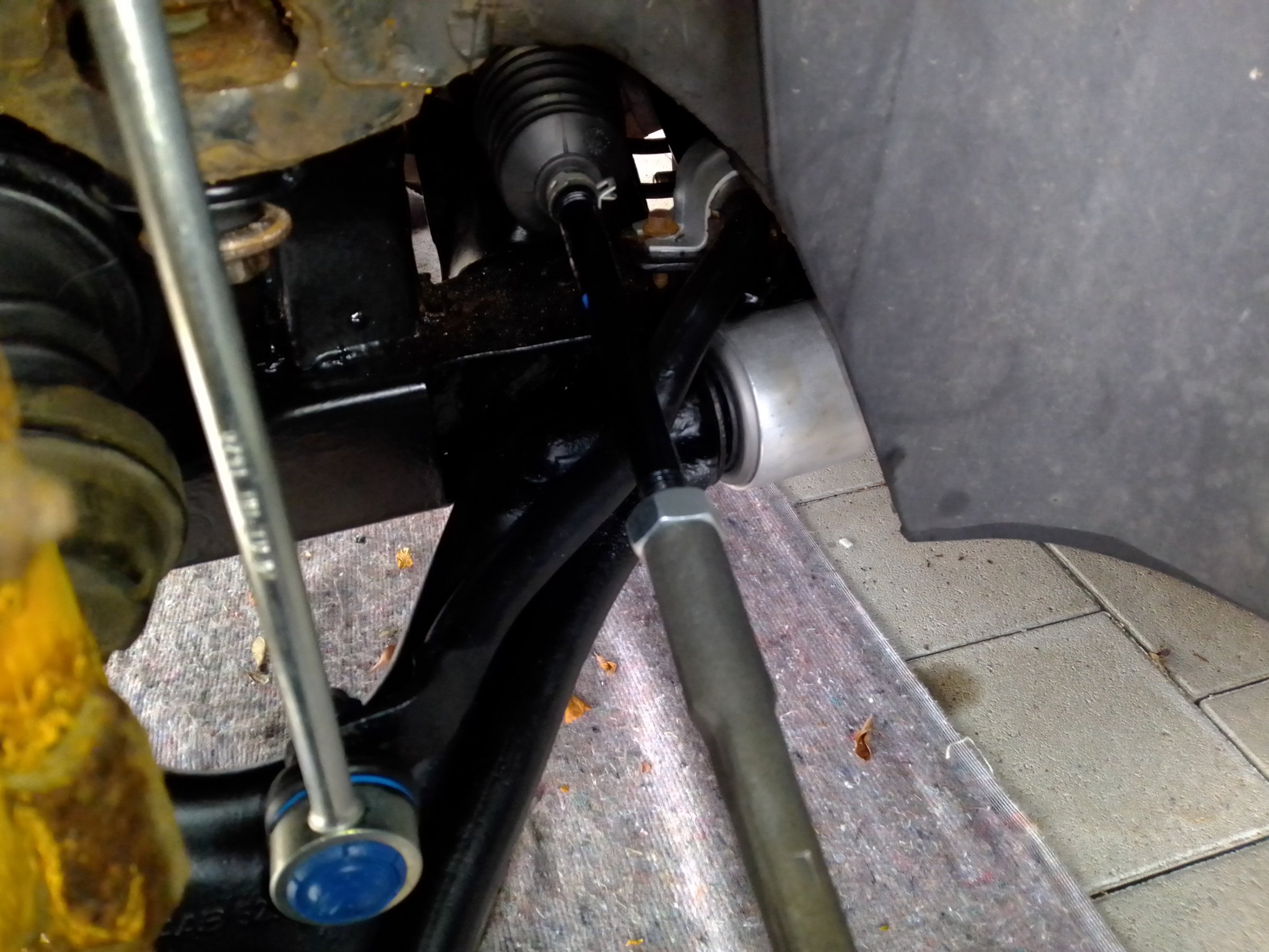

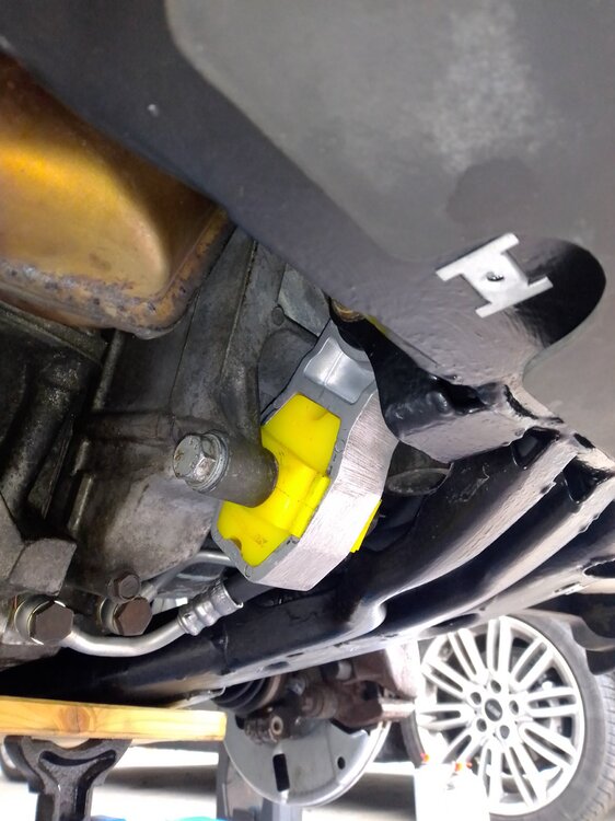

Heute war die erste Probefahrt angesagt. Die Drehmomentstütze vom Getriebe habe ich gegen eine aus PU ersetzt. Keine Schläge mehr beim anfahren. Neue Stabipedel, Traggelenke sowie neue Buchsen für die Querlenker verbaut. Neue Spurstangenköpfe rein und Pi mal Auge eingestellt.

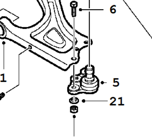

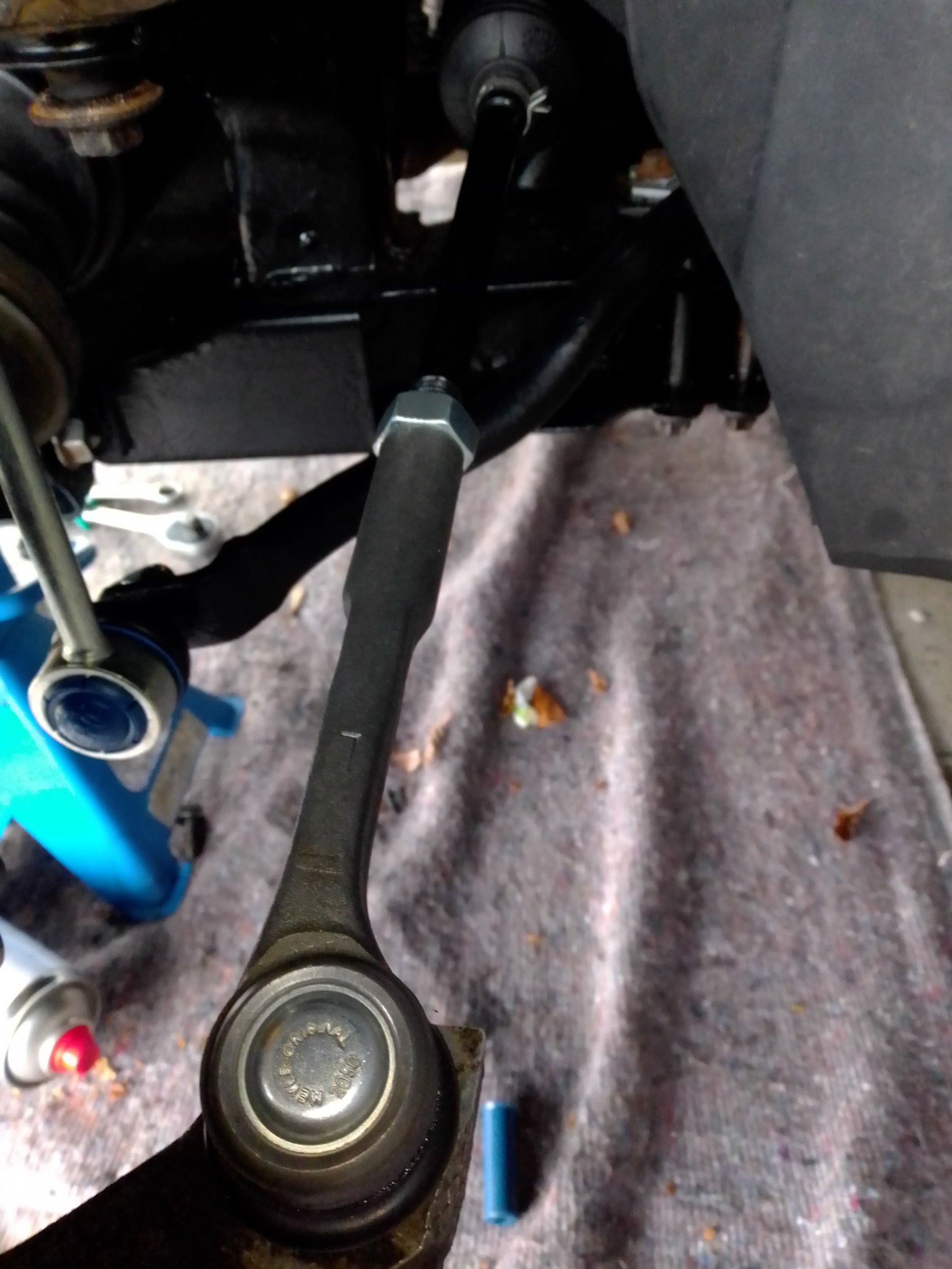

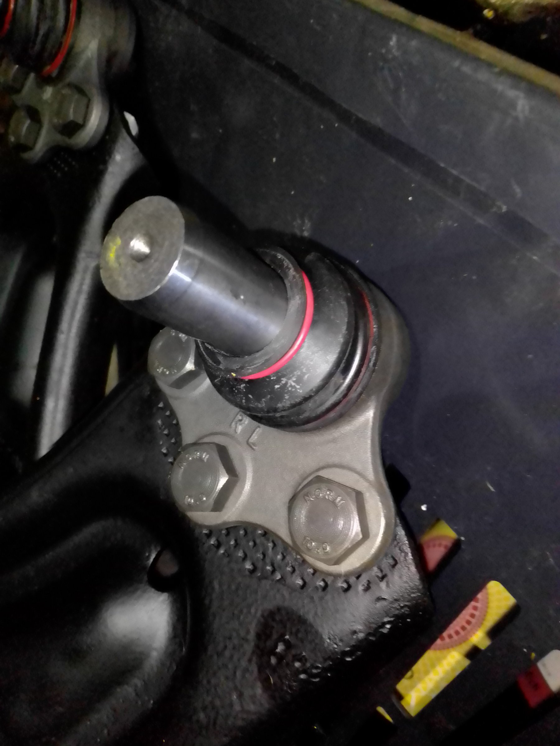

Die Traggelenke sollen eigentlich unter die Querlenker.
So isses.
Stimmt, ihr habt recht. Acherje. Danke ! Werde ich morgen direkt beheben :-)

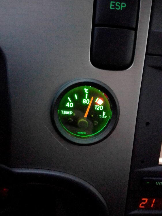

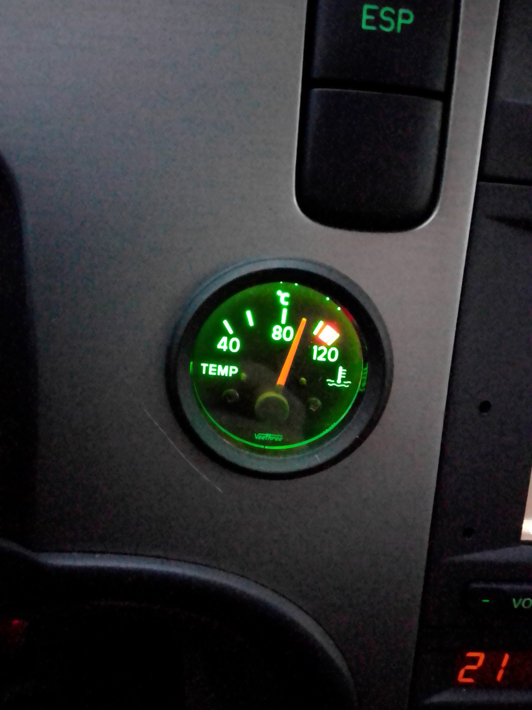

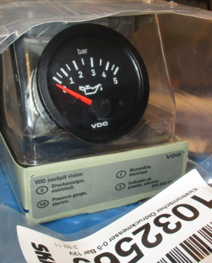

Den Platz, an dem du dein Zusatzthermometer eingebaut hast, hatte ich mir auch schon für meine Öldruckanzeige ausgeguckt. Ich nehme an, es gibt dort bei der Montage keine großen Probleme?
Darum vorher immer Fotos machen, passiert aber. Du hast ja das super Forum hier, mit geballter Wissenskraft und Erfahrungen. DAS MEINE ICH ECHT EHRLICH. VG Christian und einen schönen 2. Advent.
Theoretisch wäre es sicherlich egal, wo das Traggekenk montiert ist. Aber ich ändere es defintiv.
[mention=800]patapaya[/mention]...an dieser Stelle ist viel Platz. Also kein Problem..

Beeinflusst Sturz und Spur.
Darum sollten die Dinge schon korrekt montiert werden.
Dann werd ich bei meinem dort auch ein Loch bohren...
Ich habe mir im Baumarkt eine Lochfräse gekauft. Diese war aber von den Abstufungen nicht passend. Also entweder zu groß oder zu klein.
Ich habe dann den Rest aufgefeilt. Strom kannst du vom Zigarettenanzünder nehmen sowie das + für die Beleuchtung.
Du musst dir nur bewusst sein das du den Kopf etwas "bewegen" musst, um die Anzeige zu sehen.
Das Sensorkabel habe ich durch die Spritzwand gezogen und daszu extra ein Loch gebohrt. Abgedichtet habe ich es dann mit dem sogenannten "Affenkit", auch Kotflügelband genannt.
