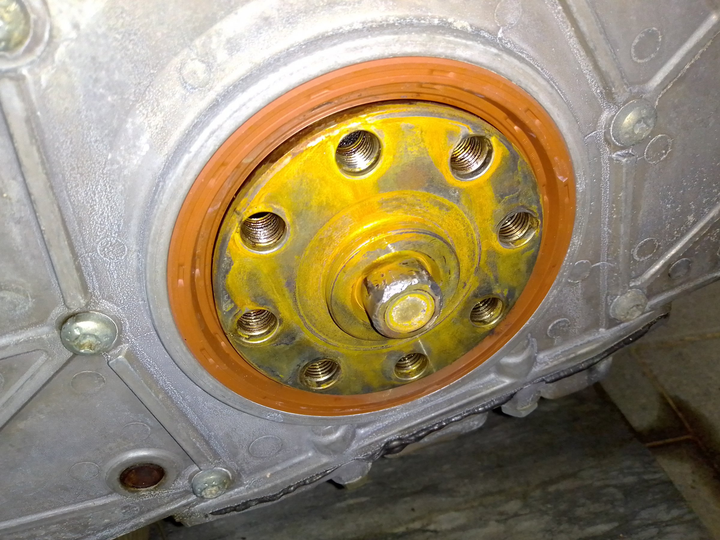

Heute mal den neuen AT-Motor genauer untersucht und ich kann von der Firma definitiv nur abraten.
1: Im der Kurbelwelle auf der Schwungradseite steckt noch die Führungsnase vom Drehmomentwandler. Vermutlich hatte mal das Getriebe o.ä blockiert jnd der Wandler ist an dieser Nase abgerissen. Es scheint eine Sollbruchstelle zu sein. Dieses Teil klebt nun in der Kurbelwelle und geht jicht mehr raus.
2: Steuerkette verschlissen. Spanner um 15mm ausgefahren.
3: Keine Kompression auf dem 2 Zylinder. Motor in den Brennräumen sehr verkokt. Hoher Aufbrand auf Kolben und Ventilen. Dadurch Druckverlust am Auslassventil.
Bin mit dem Endoskop in den Motor rein. Motor von innen sehr sehr sauber. Keine Ablagerungen im Kopf.
Allerdings im Brennraum. Evtl mit Gas gefahren oder das Auto kommt aus dem Ausland mit sehr schlechtem Kraftstoff.

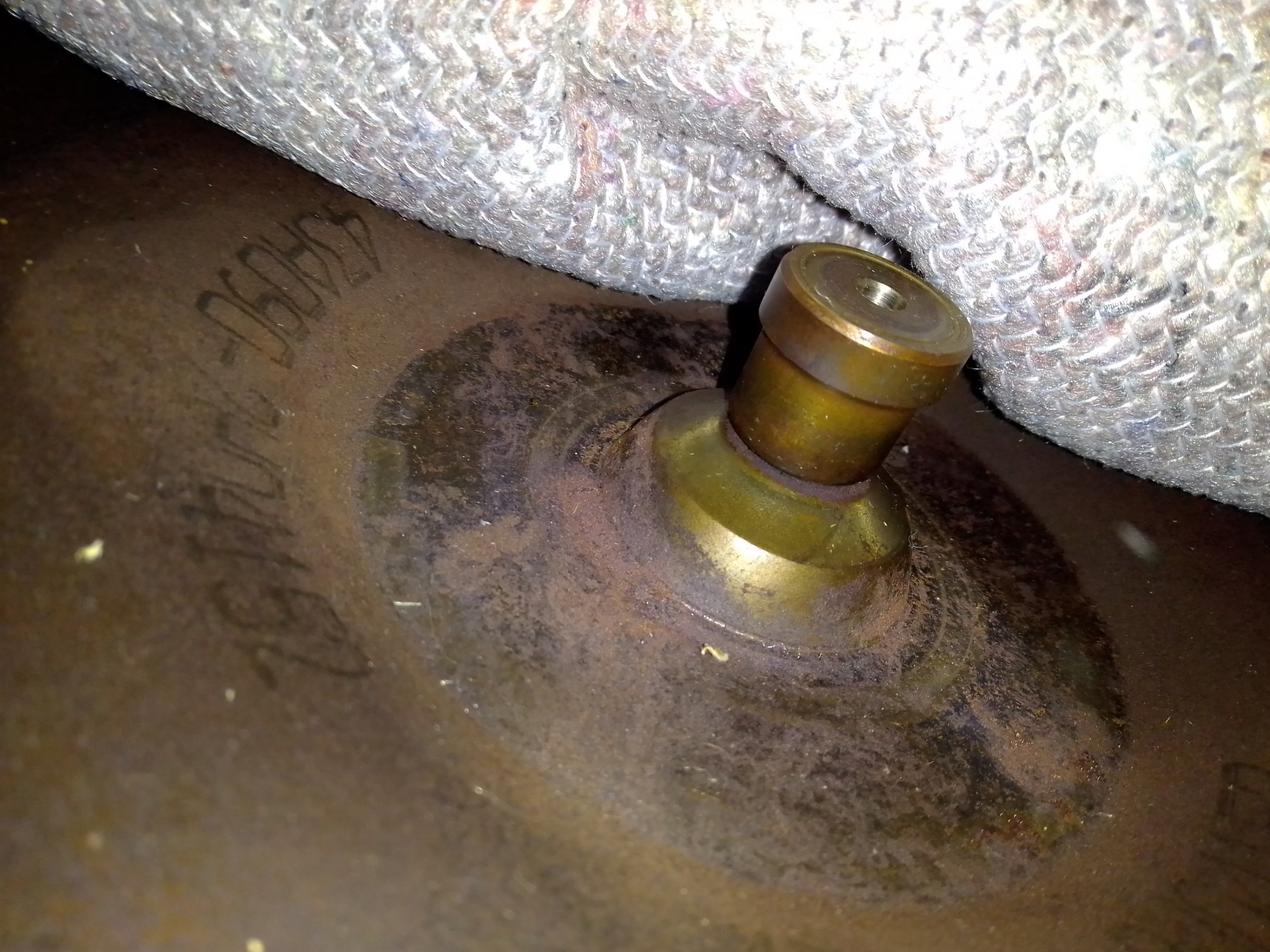

Der Zapfen in der Kurbelwelle (siehe Bild) ist die Führungsnase vom Drehmomentwandler. Vermutlich hatte das Getriebe blockiert und der Zapfen ist dann an der Sollbruchstelle abgerissen.
Bilder im Anhang. Den Zapfen bekomme ich ohne weiteres aber nicht raus. Auf dem zweiten Bild sieht man den Zapfen an einem intakten Wandler.
Sollte man den Bolzenrest rausholen wollen:
Gewinde reinschneiden und mit Abzieher rausziehen.
Der bricht nicht durch ein blockierendes Getriebe ab, es können ja nur entweder Querkräfte oder wenn er festgerostet wäre (oder eingeklebt) ein Drehmoment gewirkt haben. Das Drehmoment wird aber über die eigentlichen Schrauben bzw. die Anpresskraft zwischen Schwungscheibe und Wandler übertragen.
Ich vermute, dass beim Ausbau etwas übersehen wurde und die drei Schrauben an der Schwungscheibe/Anlasserscheibe nicht gelöst wurde, bevor die Getriebeschrauben zum Block gelöst wurden. Oder es wurde alles gelöst, aber das Getriebe nicht axial abgezogen, so dass letztlich das komplette Getriebe an dem Führungszapfen hängt.
Das ist auch keine Sollbruchstelle, wozu sollte sie dienen?

Korrekt, du hast recht. Aber trotzdem unverständlich wie das passieren kann.

Loch und Gewinde da rein wird schwer. Hartmetall.

Der Zapfen ist festgegammelt und man hat das Getriebe mit grober Gewalt vom Motor getrennt. Anders kriegt man das nicht hin.

Ich würde einen Bolzen auf den Zapfen schweißen und mit einem Schlag-Hammer den Zapfen ziehen.
