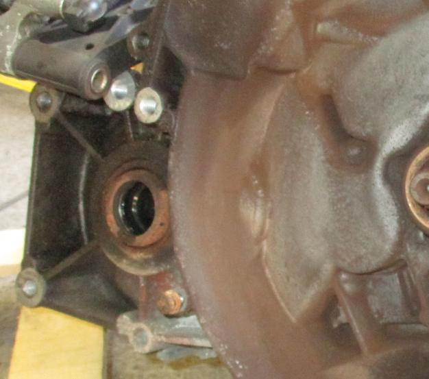

Am Getriebe? Da ist die Zwischenwelle nicht hohl. Aber rotes Öl kann da sehr wohl tropfen...
[ATTACH=full]183467[/ATTACH]
Das ist die Getriebeseite, richtig? Da ist es noch trocken.
Wenn die Welle nicht hohl ist, ist das Getriebe doch eigentlich viel zu weit weg oder?

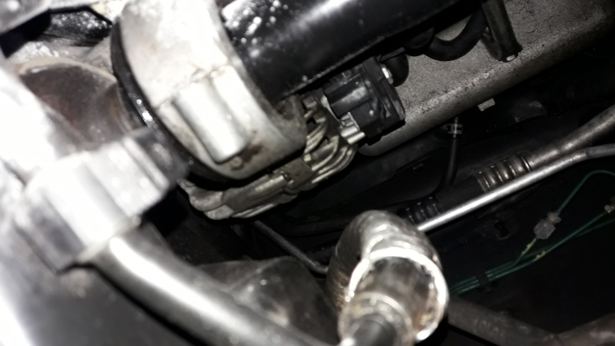

Hier noch das Foto.

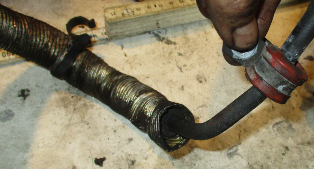

Nun ist mir auch klar, dass dies an der Servoleitung keine Wärmeisolation ist... !? :rolleyes:
Dementsprechend sollten Angebote wie z.B. dieses dann wohl entsprechend ergänzt werden...?!
https://www.polar-parts.de/Lenkung_Fahrwerk/Lenkung/Servoleitung/Druckschlauch_Servolenkung_i116_1788_0.htm?lg=de&gclid=EAIaIQobChMIz-P9nqf96gIV2ON3Ch057Q3hEAQYASABEgLyCvD_BwE
Die Isolierung hat schon ihre Daseinsberechtigung...für doofe Nüsse ist sie nicht montiert worden.
