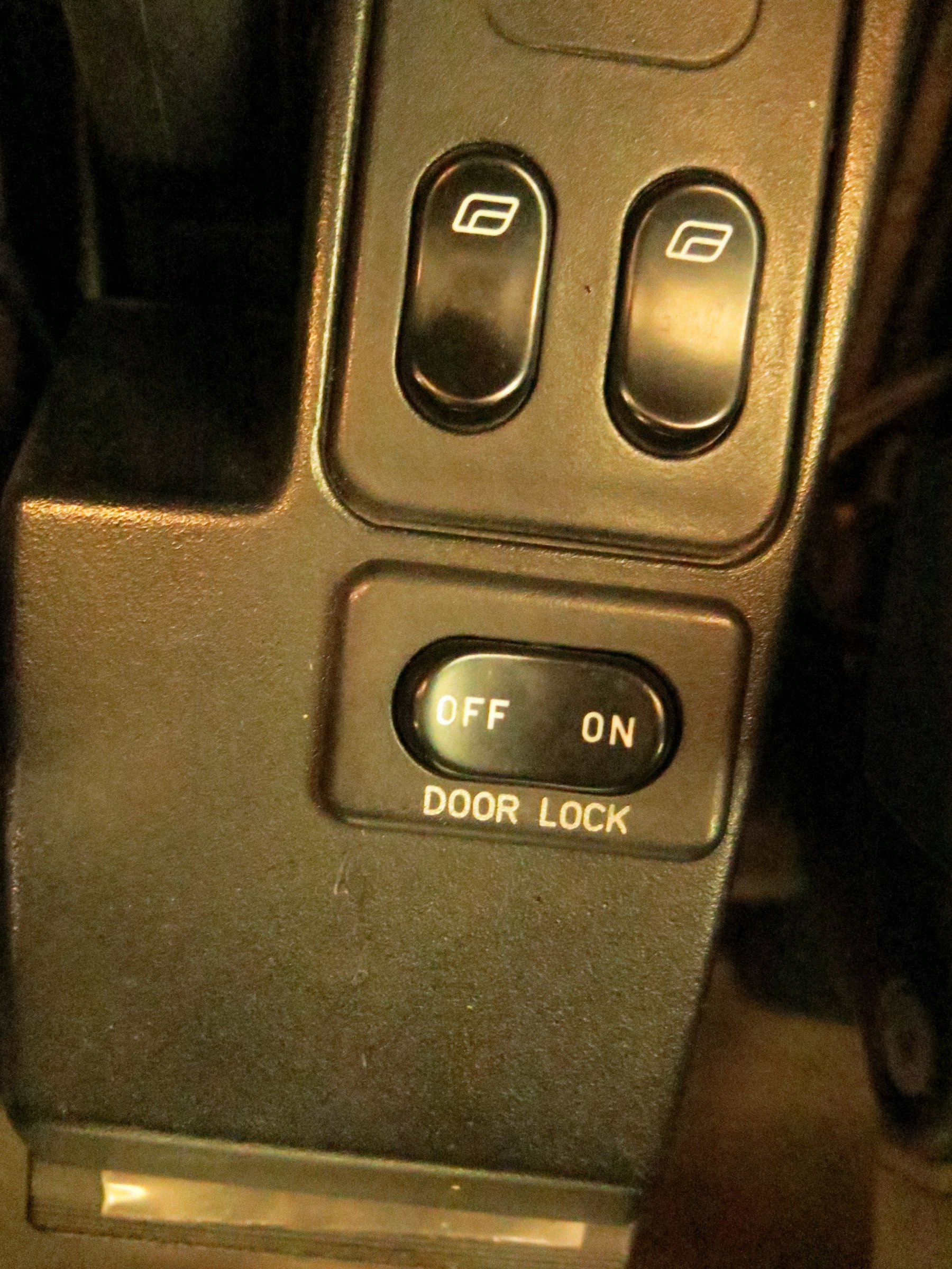

... ist dein Neuzugang ggf. ein US-Wagen bzw. wurde er für diesen Markt hergestellt? Dann ist der glaube ich für das an- und abschalten der hinteren Fensterheber (-Schalter). So ne Art Kindersicherung. Den Schalter habe ich bisher immer in US-Autos wahrgenommen.
... So ne Art Kindersicherung. ....
Echt?
Meine (nicht-US)-Kiste hat gänzlich andere Schalter. Ist das Vorschrift in Amiland Schalter „abschalten“ zu können die ein paar Zentimeter weiter davor platziert sind?
Oder haben die US-Ausführungen hinten nochmal separate Fensterheberknöpfe?
In meinem Cabrio, es ist allerdings ein US Cabrio Baujahr 1992, wird mit einem solchen Schalter die Zentralverriegelung von innen gesteuert. Von außen lässt es sich mit der Fernbedienung öffnen und verriegeln und die Alarmanlage ausschalten.
... ah, dafür also. :top:
Den von deutsche ba beschriebenen Schalter habe ich in meinem 92er US/CA CV auch, allerdings steht dort „lock / unlock“ drauf, was m.E. mehr Sinn macht.
Dieser Schalter ist marktspezifisch bedingt dort plaziert und wurde ab Werk für gewisse Märkte (Übersee, weiss nicht mehr ob nur Californien oder US-Allgemein) vorgesehen, da dessen Gesetz zu tief liegende Schalter (fragt mich nicht von wo und wie gemessen, ich weiss es nicht mehr!) nicht akzeptierte.
Mag mich erinnern, da wir diesen OE-Saab-Schalter damals für die Alarmanlagen nachbestellten und zusätzlich genau dort einbauten. Zudem als das Sonderzubehör der Mittelarmlehne Mitte-Ende 90er angeboten wurde, gab's diesbezüglich für gewisse Märkte eine Beschreibung, diesen Schalter von dort zu deplazieren.
Es ist anders.
In den USA verbreitete sich in den 80er? Jahren ein Phänomen, das sich „car napping“ nannte. Bei einem Stop an Ampeln, Kreuzungen oder dergleichen stiegen Gangster zu, bedrohten den Fahrer und versuchten sich in den Besitz des Autos zu setzen. Dagegen wurde entweder der „lock/unlock“ Schalter für alle Türen eingesetzt oder - wie bei einigen US-Herstellern - die Funktion, dass sich die Türen beim Anfahren automatisch verriegelten und nur manuell entriegelt werden konnten. Bei einem Unfall entriegelten sie sich allerdings automatisch.

So isses. Bei mir steht schlau "Door Lock" drauf, da weiß man was Sache ist.

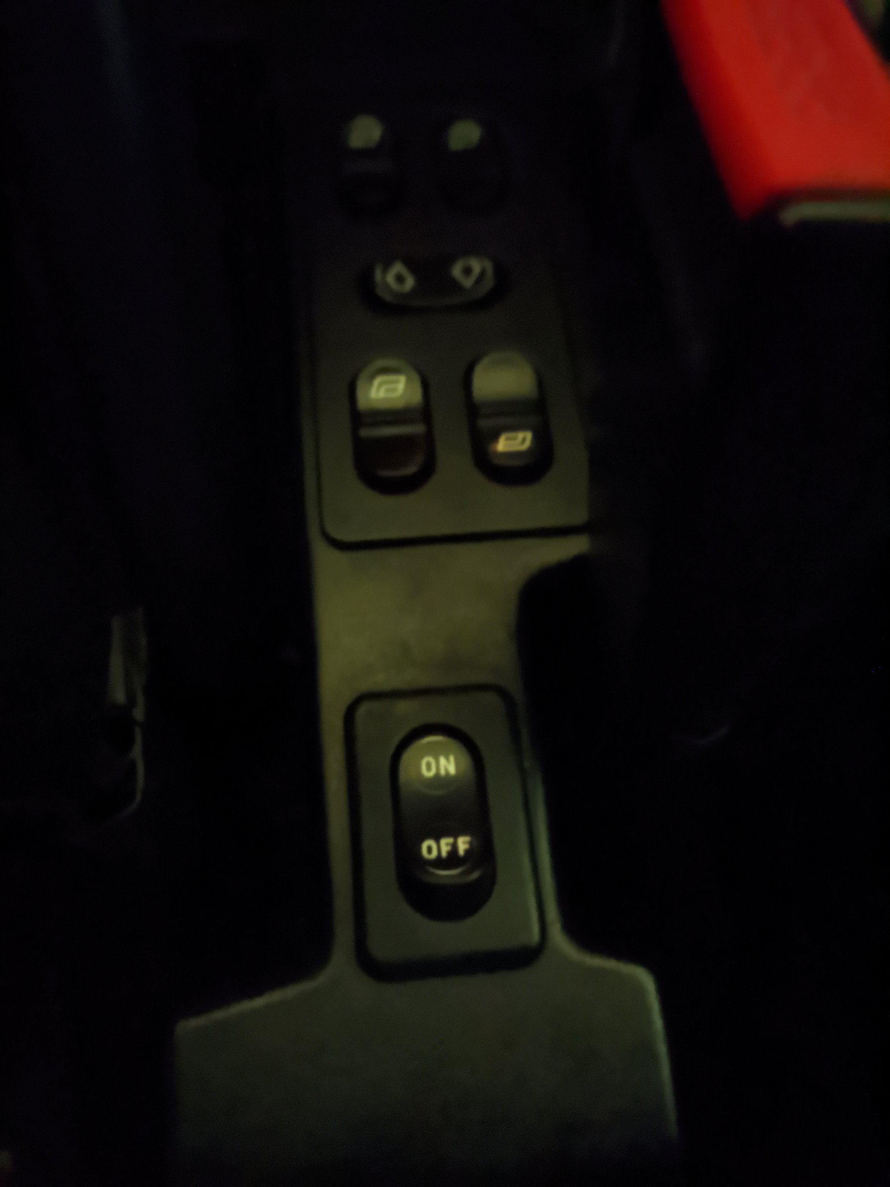

Das war in Übersee der Grund für eine innere Funktion der Zentralverriegelung.
Aber es gab zusätzlich noch eine gesetzliche Richtlinie (bin mir nicht mehr sicher welcher Markt, vermutlich UC), dass dieser Schalter nicht unten nahe Zündschloss, sondern so hoch wie möglich angeordnet sein soll. Dies war jedenfalls die Antwort bei einer Schulung anfangs 90er Jahr, als beim 901er die selbe Fensterheberschaltkulisse des 9k eingeführt wurde. Beim 9k ist die Mittelkonsole wesentlich höher gelegen, somit konnte es vorne neben der Schiebedachfunktion angeordnet werden. Beim 901er wurde dies für dessen Homologation anscheinend beanstandet; deshalb eine separate Wipschaltung weiter oben angeordnet.
Siehe die 2 verschiedene Abbildungen von unseren Vorredner, zuerst die alte Mittelkonsole mit noch unbeschrifteten Schalter, dann die aktuellere Mittelkonsole bei Verwendung der selben Fensterschaltkulisse des 9k mit beschriftetem Zusatz-Wipschalter.
