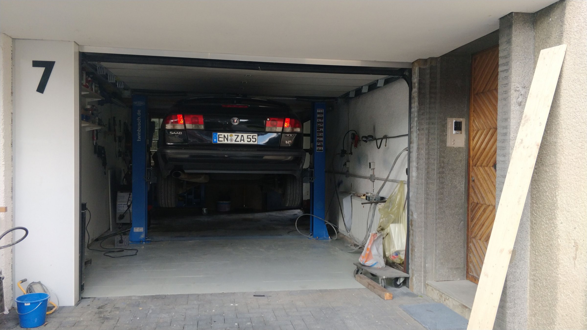

Ich habe mich dann für so ein Garagenmodel einer 4,2 to 2 Säulenbühne entschieden. Mal sehen wie ich es stelle.
Ich habe halt auch nur eine begrenzte Höhe und 3,9 Meter ist auch nicht echt breit.
Das Sektionaltor werde ich ändern, um 10-20cm mehr Hub zu bekommen.

Ich bin in der Hubhöhe durch das Sektionaltor eingeschränkt.
Die geschlossenen werde ich etwa 80 cm heben können offen etwa 100cm.
Bewußt so aufgestellt, daß ich an einer Seite das Schweißgerät vorbei bekomme, das Auto muß ich halt je nach Arbeiten positionieren.
Bei 4,2 Tonnen brauche ich mir keine Gedanken machen, wie das Fahrzeug steht.

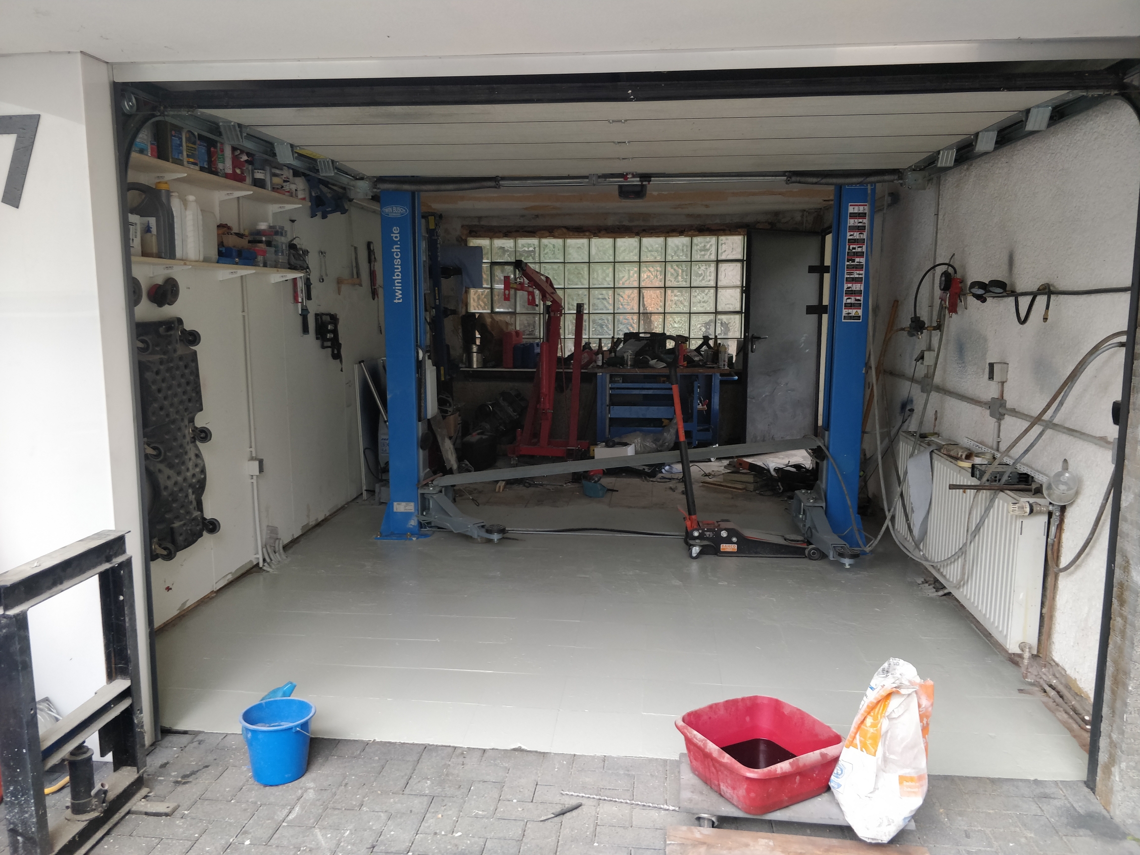

Also hier ein Bild von dem was ich mir immer wieder angesehen habe und Montag nach 3 Jahren dann doch bestellt habe.
Aufbau ging allein in ca 4 Stunden, Es bräuchte aber ein Motorkran, da eine Säule ca. 250 Kilo hat.
Für meine Räumlichen Verhältnisse die richtige Entscheidung.
Es muß halt Mal Krempel wie so ein Motorkran ausgelagert werden

Das ist ein eben ganz entscheidender Punkt. Wie man sich da einrichtet und zu welcher Lösung man greift, hängt eben auch ganz stark von vielen verschiedenen Nebenfaktoren ab. Wo kommt der Motorkran unter? Wir kann ich mit dem dann rangieren und arbeiten. Was kann ich wie wohin aus dem Weg schieben und was will ich nicht anfassen müssen? Wo finde ich temporären Platz für ausgebaute Teile ohne bewegungsunfähig zu werden?
Das mit dem Untergrund draussen habe ich für mich mit VA-Flachstählen gelöst. So rollt die Bühne beim Heben auf einer stabilen Unterlage. Ich habe mich für die Bühne draussen entschieden, weill ich a) keine Frostbeule bin und auch im Winter gern draussen arbeite und ich b) in der Werkstatt immer den Platz für Zwischenlagerung auch größerer Brocken behalten will. Das Werkzeug ist nahezu komplett in Rollwagen verstaut, die werden nach draussen und drinnen bewegt. Ich habe zusätzlich zwei offene Wagen mit je 3 Böden besorgt, die als Werkzeug- und Teileablage in Aktion dienen. Fängt es überraschend an zu regnen, ist alles in einer Minute in der Werkstatt verstaut. Draussen helfen Planen und ein Stapel Reifen schafft auch mal 2 Tage Regen. Für ausgebaute Antriebe habe ich einen 300kg Lastkarren besorgt, der sich leicht rangieren lässt. Damit muss ich den Motorkran auf dem Pflaster vor der Garage nur wenig bewegen.
Um auf denNeubau der Garage zu warten, war ich dann doch zu ungeduldig. Durch Corona haben wir gewaltige Verzögerungen beim Bauamt.
Mit meinem jetzigen Gesamtkonzept bin ich aber so zufrieden, dass die Werkstattsituation so auch mit der neuen Garage bleiben wird. Das einzige, was noch fehlt, ist ein Rally-Zelt. Dann gehts auch bei Regen mit dem draussen Schrauben.

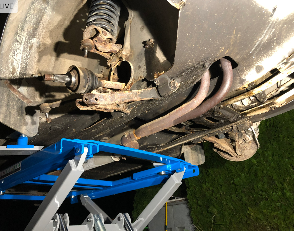

Habe die eingangs gezeigte Bühne gestern in Betrieb genommen und intensiv drauf gearbeitet, inkl. heftigster Kraftanwendungen.
Doch das Negative zuerst:
Das Hydrauliköl ist echt nervig einzufüllen, zumindest die Erstbefüllung mit 10l Öl. Die Einfüllöffnung ist winzig, den passenden Trichter muss man erst mal irgendwo rauskramen. Zudem liegt sie so weit unter der über dem Tank montierten Pumpe, dass der Trichter nur schräg angesetzt werden kann. Mit einem vollen 10 oder 15l Kanister kaum zu handhaben, also Umfüllen in ein kleineres Gefäss und dann in den Tank. Nervig.
Der Lenkwinkel mit der als Deichsel dienenden Hydraulikeinheit ist arg gering. Aber die Bühne lässt sich auch beherzt mit Seil oder Schlupp rumwuchten.
Die Hydraulikverbindungen waren allesamt nicht richtig angezogen. Gab entsprechend Sauerei beim ersten mal pumpen.

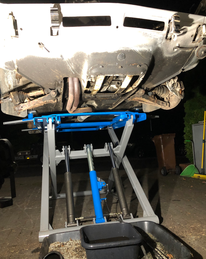

Das Ding hebt und senkt wie eine große, ohne Mühen (ok, habe grad nur einen 99 drauf). Sie wackelt und eiert nicht, sie steht rockstable. Selbst heftige Impacts wie der Versuch, die Achswellenmuttern des 99 mit einer 1-Meter-Verlängerung zu lösen, nimmt sie gelassen hin.
Die Schweller kommen auf ca 120cm Höhe mit kurzen Stempeln. Das reicht für mich (186 cm) um bequem auf einem 35 cm hohen Rollhocker von unten auch mit Kraft und vor allem aufrechtem Rücken arbeiten zu können.
Mit den Verlängerungen der Stempel - dazu muss man das Auto aber erst entsprechend hochbocken oder sich links und rechts Auffahrrampen basteln (Baudielen auf 80er Querhölzern z.B.) kommt man auf über 130 cm.
Den oft vorgebrachten Einwurf, die drei Quertraversen erschwerten den Zugang zum Unterboden in der Mitte des Fahrzeugs, will ich nicht teilen. Von vorn, hinten und den Seiten kommt man überall ohne Verrenkung dran. Mit den kurzen Aufnahmen sind immer noch etwa 6-8 cm Platz zu den am tiefsten liegenden Teilen (Auspuff).
Sie hebt zügig, ohne Wackeln. Ich habe sie auf geschlossenem Rechteckpflaster stehen, unter die Laufrollen habe ich zwei VA-Flachstahlstreifen 100*4*1000 mm gelegt.
Die Steuerleitungen von der Hydraulikeinheit zur Bühne hin sind lang genug, um das Auto mit ca. 1,00m Abstand vor dem Garagentor zu positionieren und die Hydraulikeinhet dabei noch in der Garage stehen zu haben. Bei Feierabend einfach das Tor schliessen und gut ist's.
Insgesamt bin ich bis hier hin sehr zufrieden und fast ein wenig positiv überrascht. Hatte in der Tat mit mehr Handycaps, die man halt hinnehmen müsste, gerechnet. Dem ist aber nicht so.
Nochmal: 1.250,- €.
(Auf den Bildern liegt der Auspuff auf, weil bereits am Krümmer demontiert)
