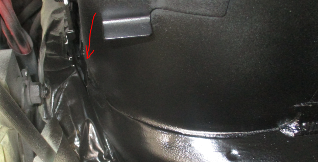

Ich überlege immernoch, ob ich die in #175 gezeigte Stelle (am Federdom des 9-5) nach der Lackierung überhaupt wieder mit Nahtdichtung verschließe.
Umwandlung hab ich auch dort mit Kovermi gemacht, dann Lack - z.Z. bin ich dabei, die weiter klaffende Stelle mit Owatrol zu füllen, wozu mehrere Durchgänge nötig zu sein scheinen, abschließend kommt dann noch Fluid Film drauf. Dann wäre mit Nahtdichtung nichts mehr...
Habe ich am 9-3 auch so gemacht. Kovermi, Owatrol. Fertig. Keine Dichtmasse, damit ich es gut sehen kann falls es doch nochmal anfängt. Ab und zu wird mit Owatrol nachbehandelt und ist seit min. 5 Jahren stabil.
