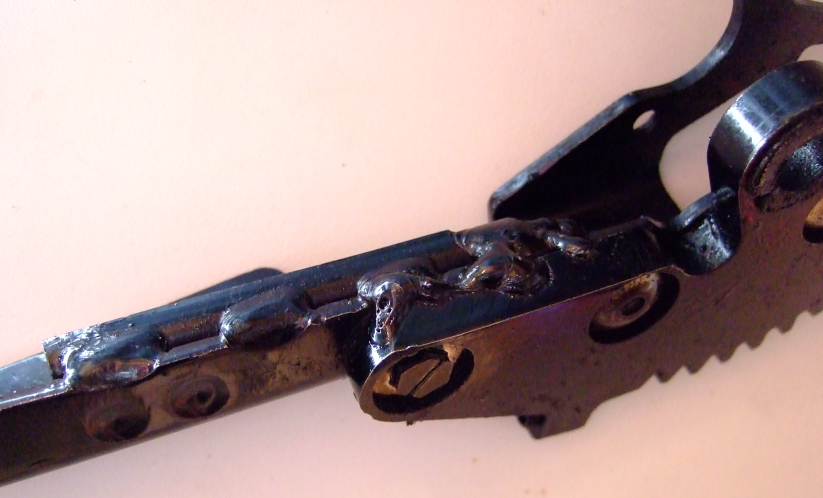

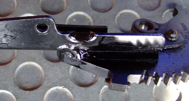

Heute hatte ich mal Zeit und Ruhe mich darum zu kümmern. Bei genauer Betrachtung war beim 5. Spriegel auf der linken Seite doch was gebrochen und die Nieten sind auf beiden Seiten locker, so dass es sehr wackelt.
Hier ist deutlich der Bruch zu sehen. Ich hoffe das lässt sich mit Schweissen wieder richten.
Kann ich um das zum Schweissen auszubauen, die Nieten einfach ausbohren und nachher mit Schrauben ersetzen?

Oh ja, die klassische Stelle! Bei mir war die geneau dort nach dem Einbau des neuen Verdeckstoffs gebrochen - dessen stärkere Spannung hat dieser Schwachstelle offenbar den Rest gegeben.
Ja, der Ausbau weder schwer noch sonderlich aufwendig - die Nieten müssen dafür aber (noch) nicht ausgebohrt werden, sondern das ganze Zahnsegment muss raus mit dem Arm, der mit 4 Schrauben am eigentlichen Spriegel angeschraubt ist.
De Nieten müssen dann nur wenn nötig ausgebohrt und neu verschraubt werden - ansonsten hält das Schweißen dann alles zusammen.
Keine Ahnung, ob man damit eine Sollbruchstelle eliminiert hat - ist mir aber ziemlich egal, seitdem gab es keine Probleme damit mehr. :smile:
