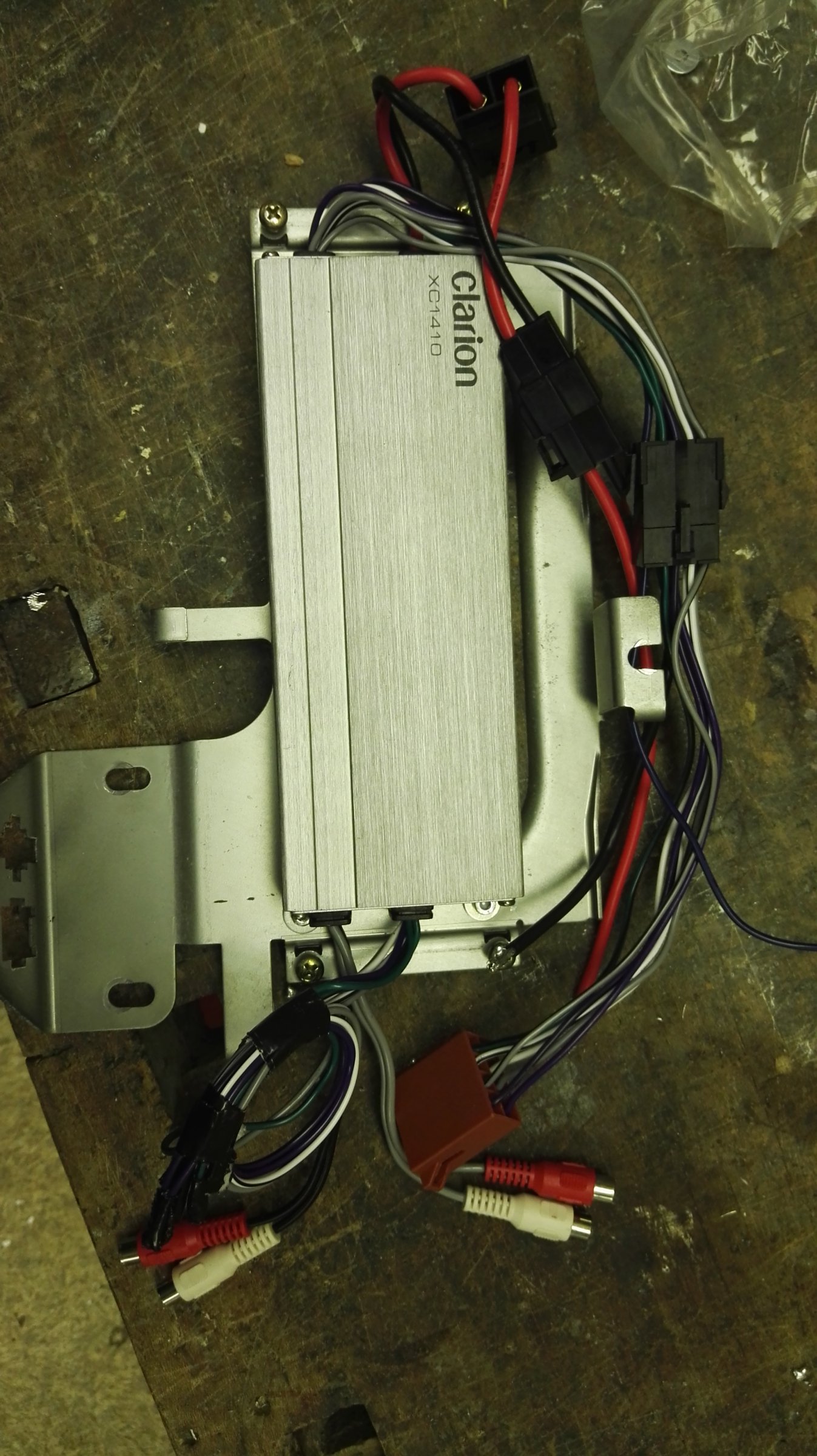

Bei mir siehts so aus
Halter_Clarion_Amp.thumb.jpg.b7c9c3a2642490b7355aa5182baee797.jpg CLARIONXC1410.jpg.44540a6f788ef6825650220efc565b51.jpg
Ist der Focal mit zusätzlichen Stromanschlüssen zu versehen? Alternativ schaue dir doch mal nen i-sotec Verstärker an....
Ansonsten einfach verkabeln und auf das vorhandene AS3 Blech montieren..
