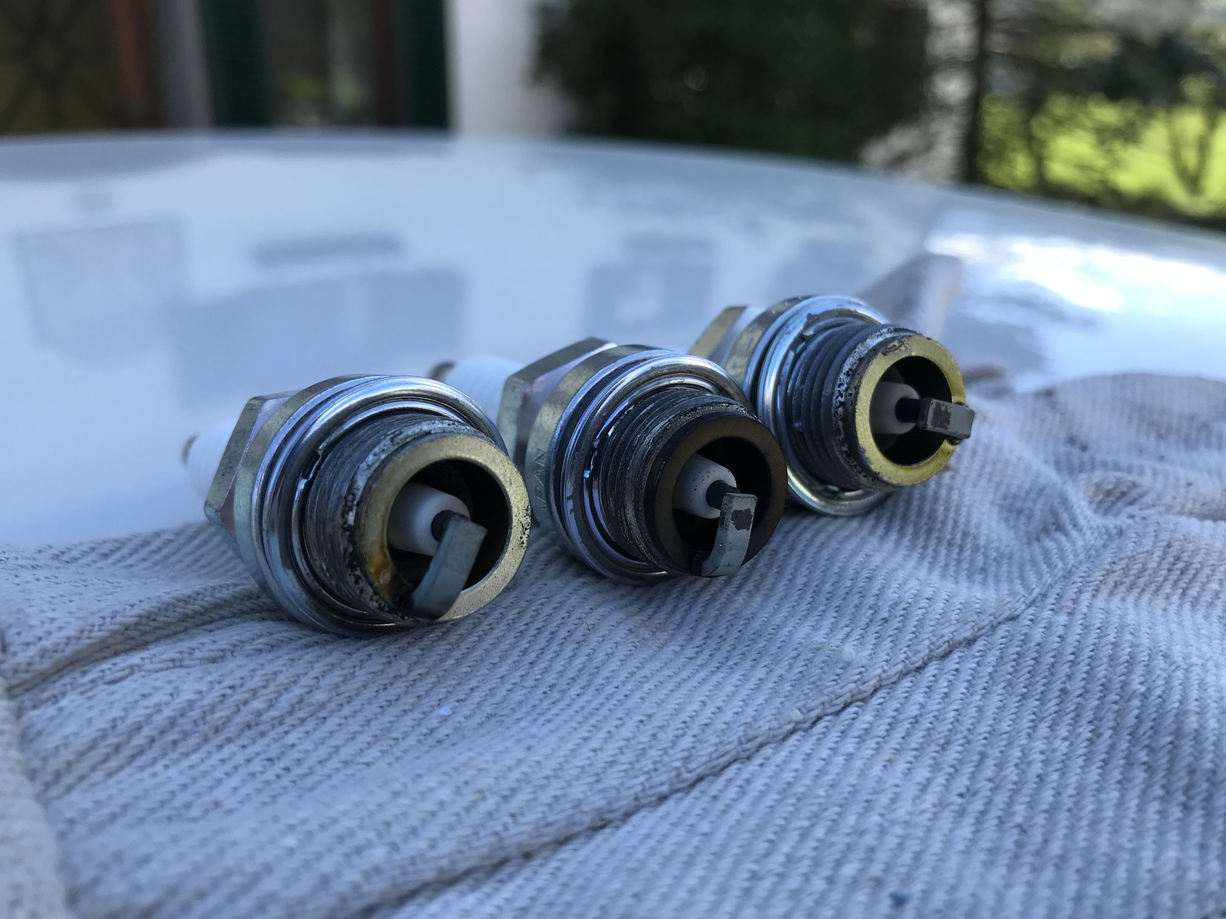

Nach meiner Meinung zeigt nur die mittlere Kerze an der Elektrode ein einigermaßen normales Bild, der Rand ist deutlich zu dunkel. Die beiden anderen Kerzen sind insgesamt zu dunkel und deuten auf zu fettes Gemisch hin. Wieso ist das unterschiedlich? Mach mal die Kerzen sauber und fahre dann mal das Auto warm. Dann wieder die Kerzen kontrollieren. Wenn das Bild wieder so ist, würde ich alle drei Kerzen und auch die Zündkabel durch neue ersetzen.

Danke Harald, ich hab die Stellung des Chokes überprüft, geht beim einschieben ganz zurück, das passt also.
Trotz neuer Kerzen war’s heute schlimmer, starkes ruckeln, dazwischen Zündaussetzer.
