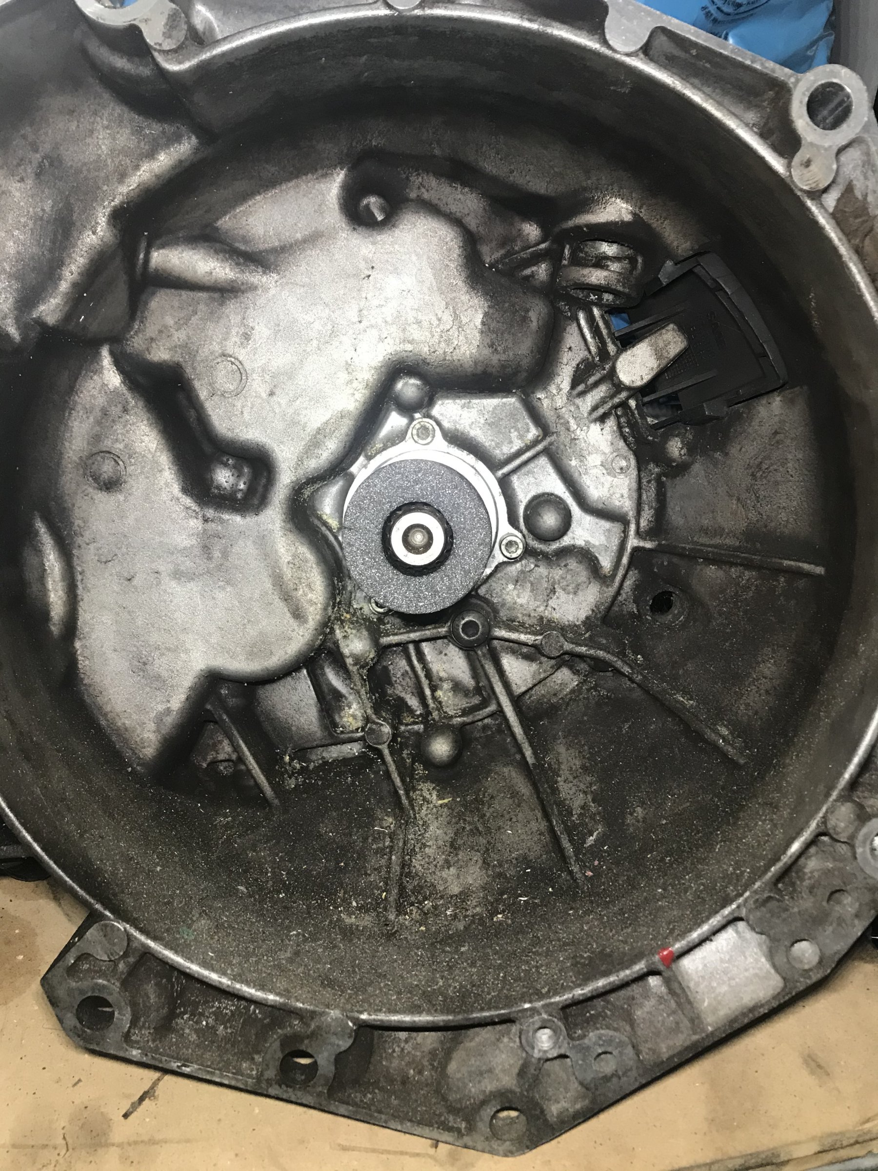

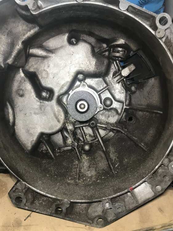

[ATTACH=full]185716[/ATTACH]
Danke für das schöne Bild. Kannst du mir vielleicht sagen, wofür die Plastikabdeckung oben rechts im Bild gut ist und was das für ein kleiner Pinokel direkt dahinter ist? Den Sinterkörper kann ich allerdings auch nirgends sehen.
Keine Ahnung, die Öffnung gibt es schon ewig an der Kupplungsglocke, auch schon bei den 900/II und 9000 mit seilzugbetätigtem Ausrücklager.
9000 mit seilzug Ausrücklager???
In welchem Paralleluniversum lebst Du?:tongue:
Die Öffnung dürfte dazu dienen um den Kupplungsverschleiß von außen begutachten zu können.
Gabs m.E. früher an so gut wieder Kiste.

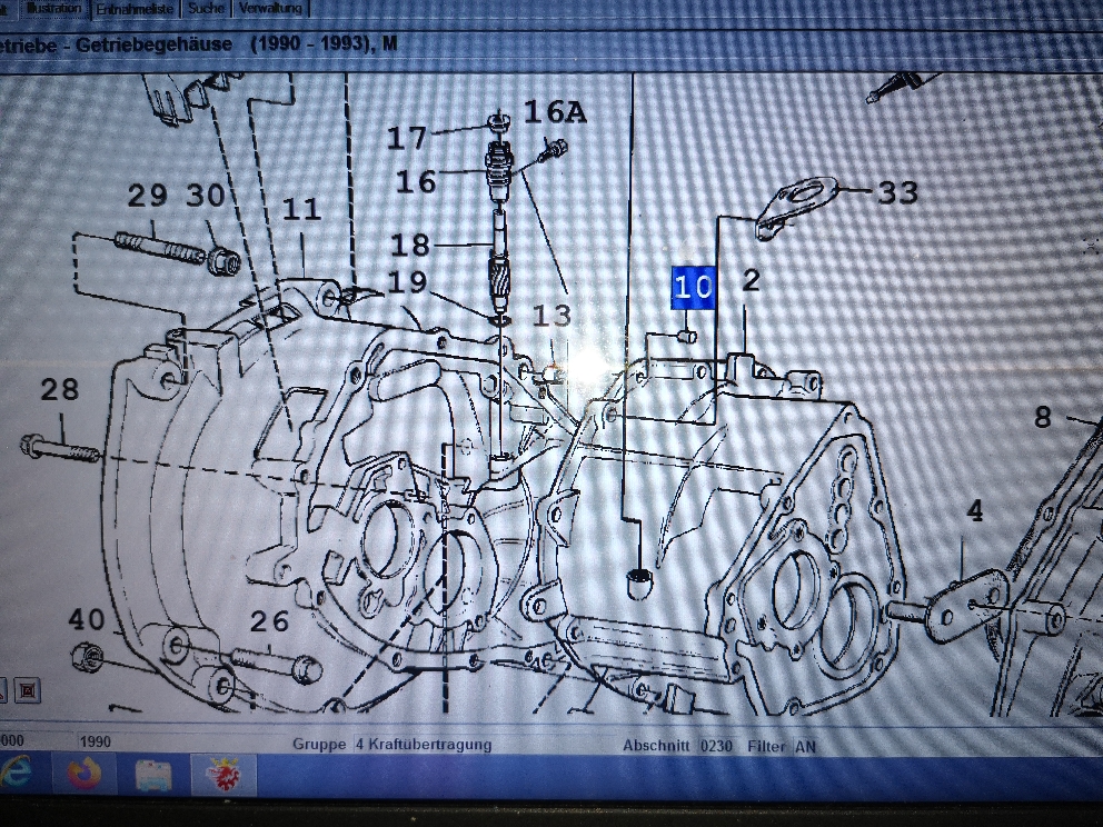

Beim 9000 sitzt das Sinterstück im hinteren Gehäuseteil ganz oben und die Luft kann zwischen den Gehäusehälften austauschen. (Nr 10)
Und beim 9-5 muß das Bauteil an ähnlicher Stelle verbaut sein.
Ups, da bin ich wohl auf der Tastatur ausgerutscht :tongue:
Nee, das ist mit den 9000ern einfach zu lange her.
[ATTACH=full]185719[/ATTACH]

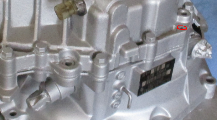

Stimmt, (ich nehme alles zurück und behauptet das Gegenteil :biggrin:) da ist das Teil:

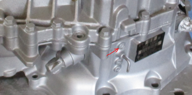

Also doch die Verbindung nach außen, nun weiß ich, wo ungefähr ich suchen muss - deinem Foto nach (in anderer Perspektive) also irgendwo in dieser Gegegend; der merkeirte Kreis evtl....?
Zu der Plaste-Abdeckkappe:
Durch die Öffnung kann man sehr schön schwergängige Wellen des Ausrückhebels und Ausrücklager am 900II ohne Demontage wieder gängig machen... :rolleyes:

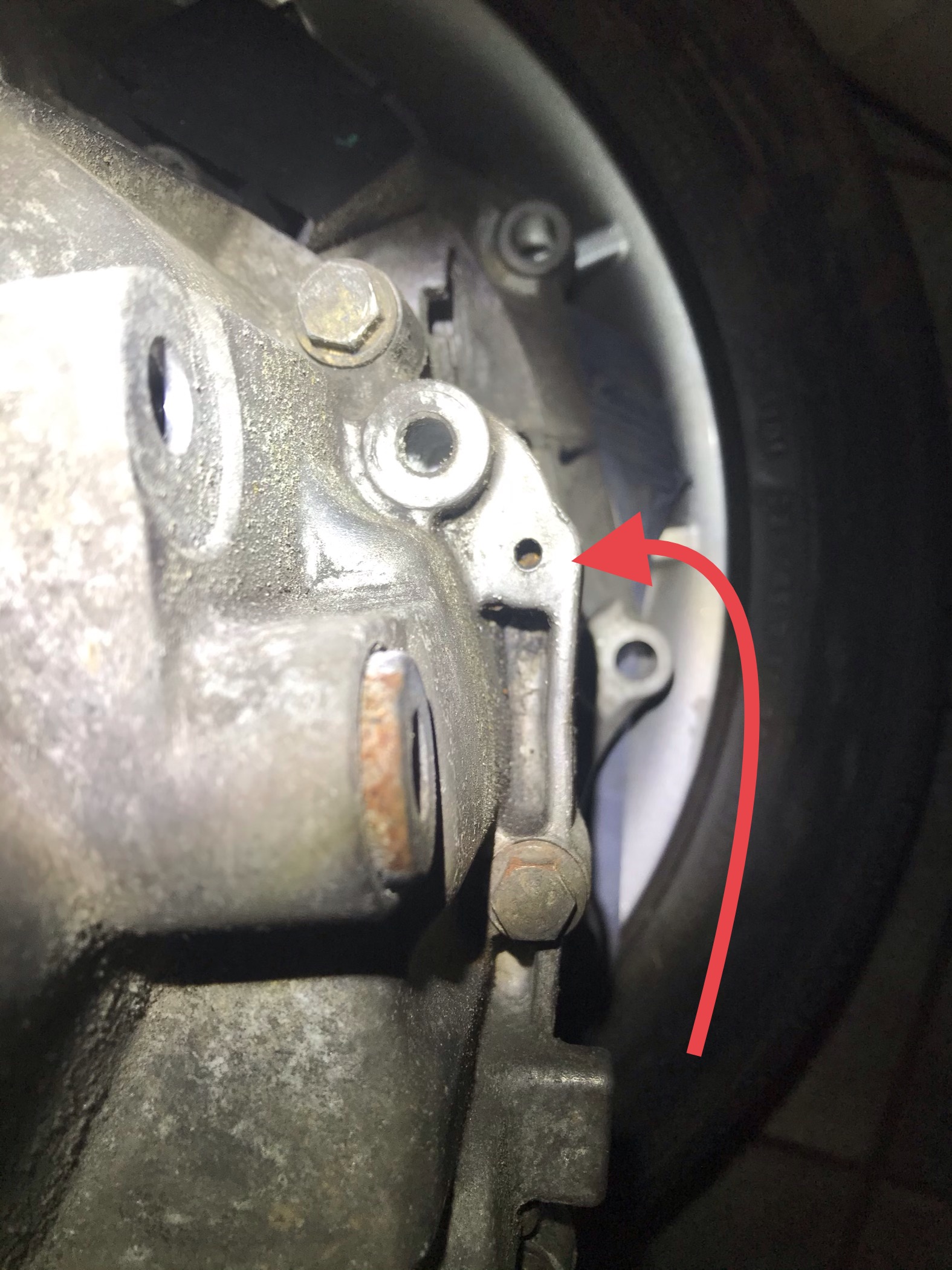

Nein, ich glaube, ich hatte deinen gebogenen Pfeil falsch interpretiert - ihr meintet eher dieses kleine Loch, richtig?
edit
[ATTACH=full]185736[/ATTACH]
Ja, genau das ist es.
Danke in die Runde!
Ich hab es heute auch im Original gefunden. :rolleyes:
Und mit einem Glasfaserstift etwas gereinigt.
Bleibt die Frage: kann man den ggf.. auch von außen wechseln (anbohren, rausziehen??), oder nur, wenn das Getriebe auf ist?
Ist von innen in den Deckel gesteckt.
