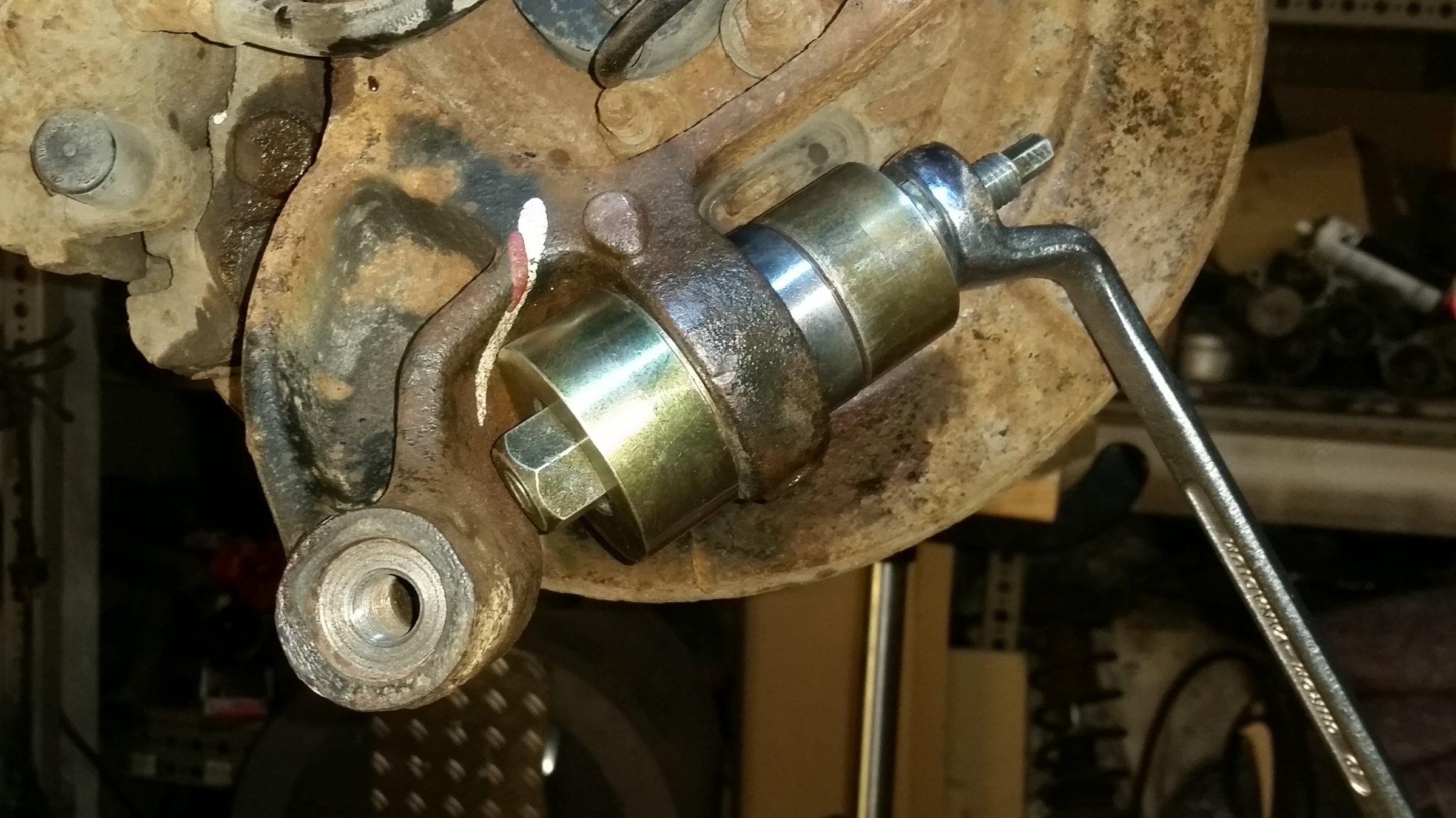

Für die Buchsen vom Querlenker brauchst du ein Spezialwerkzeug:
https://www.ebay.de/itm/Einpresswerkzeug-Abzieher-Hinterachslager-Presswerkzeug-Opel-Vectra-BMW-E36/283559688462?hash=item420579790e:g:FAwAAOSw9N1ar3lJ
Leider gibt's das zur Zeit nur in Polen.
Die 4 Buchsen an den Querlenkern werden früher oder später den Geist aufgeben.

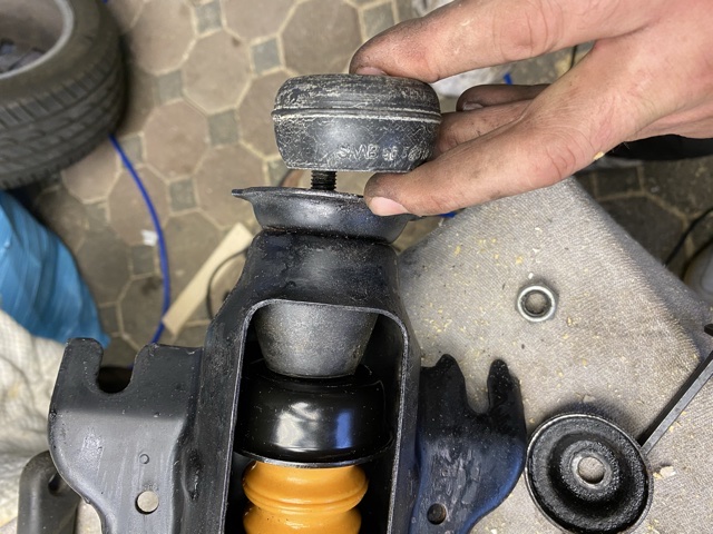

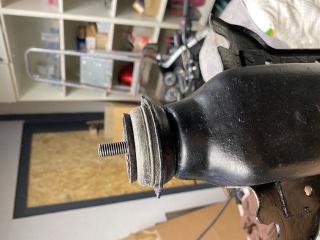

Kann mir bitte kurz jemand sagen, ob die Ausrichtung hier am oberen Ende richtig rum ist?
Da passt irgendwas nicht. Habe meine beiden gestern nach anhängender Reihenfolge zusammengebaut und die sahen dann anders aus.
Anbei die korrekte Reihenfolge.
Ich denke Du hast die beiden Gummies am Ende vertauscht. Das Gummi das zu sehen ist gehört als erstes auf die Stange vom Dämpfer, und dann anders rum montiert, und das Gummi das man jetzt nicht sehen kann weil innerhalb des Metallhalters der dann an die Karosserie geschraubt wird gehört nach oben, unter die grosse Scheibe.

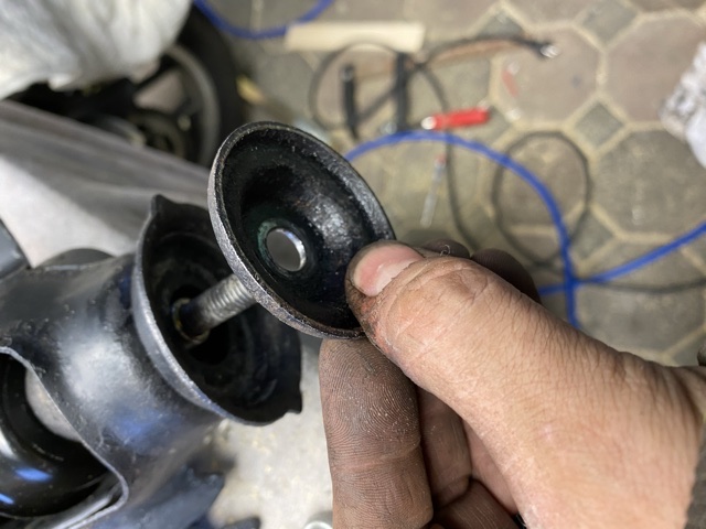

Tja, das ist echt nicht selbsterklärend. Auch zeigen die Bilder im Netz oft unterschiedliche Sachen. das Teil was ich auf dem neuen Foto zw den Fingern halte wäre das von dir genannte. War mir sicher, das gehört nach unten.
Mist.

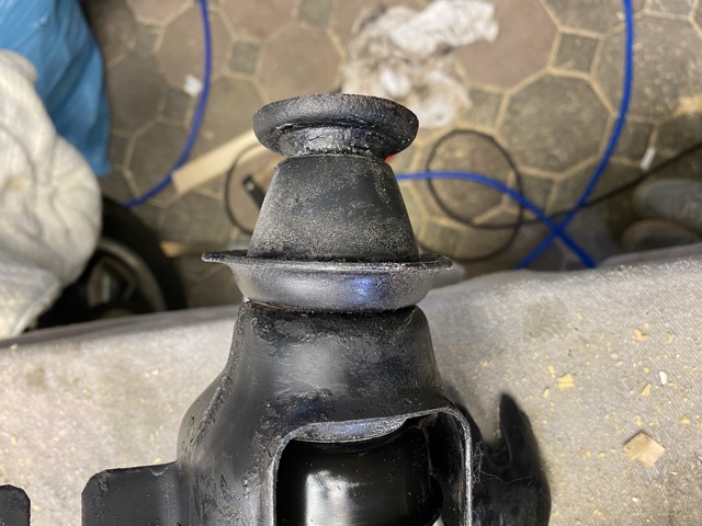

Ok, jetzt hab ich es so:
Mist.
ich denke das obere Gummi zwischen Deinen Fingern ist noch falsch rum. Gibt‘d dazu nix im WIS?
Ja, denke ich auch. Ich Drehs morgen nochmal rum.

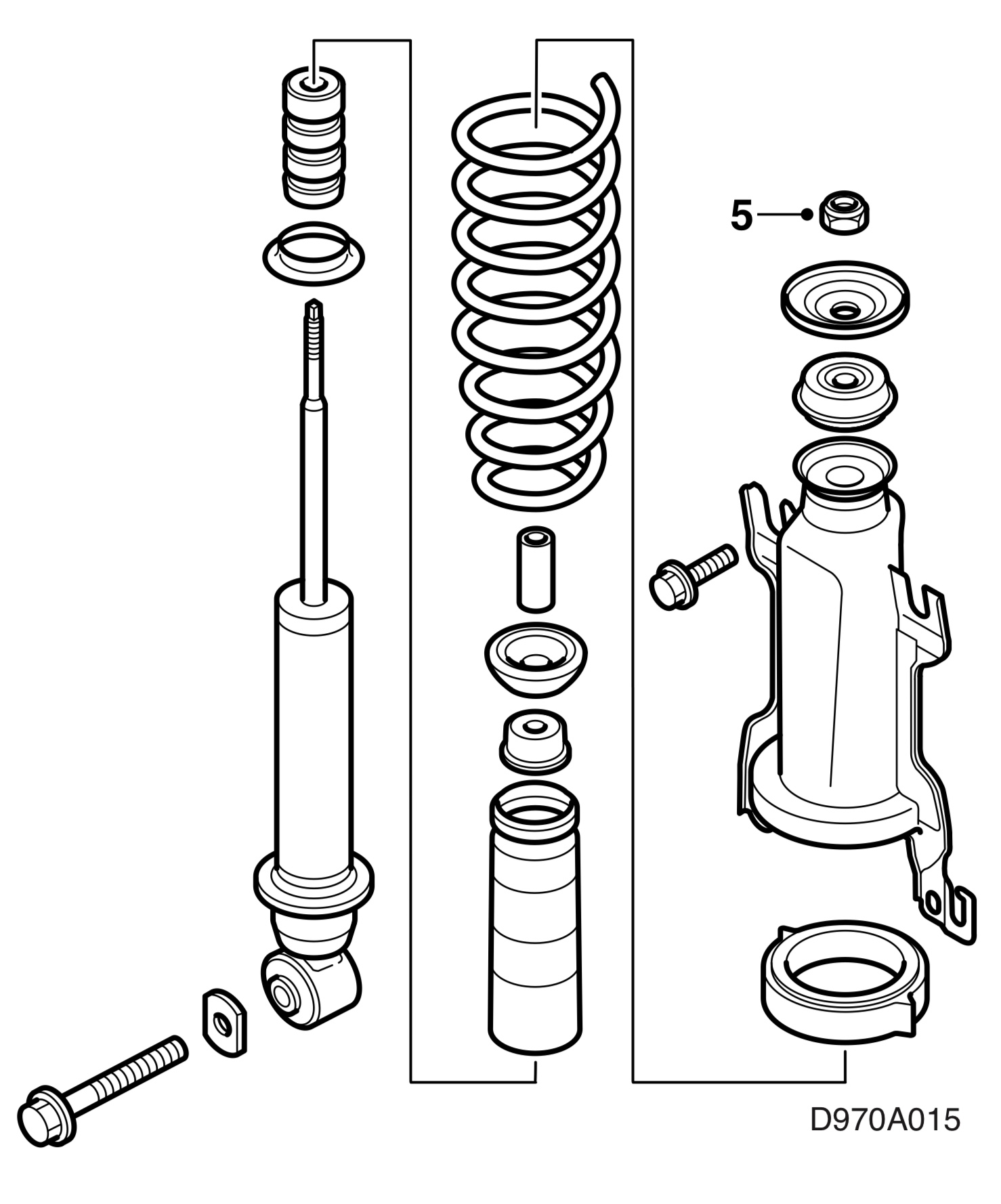

Wenn man sich die Explosionszeichnung genau anschaut würde ich auch sagen, dass der obere Gummi nochmal umgedreht werden muss.
