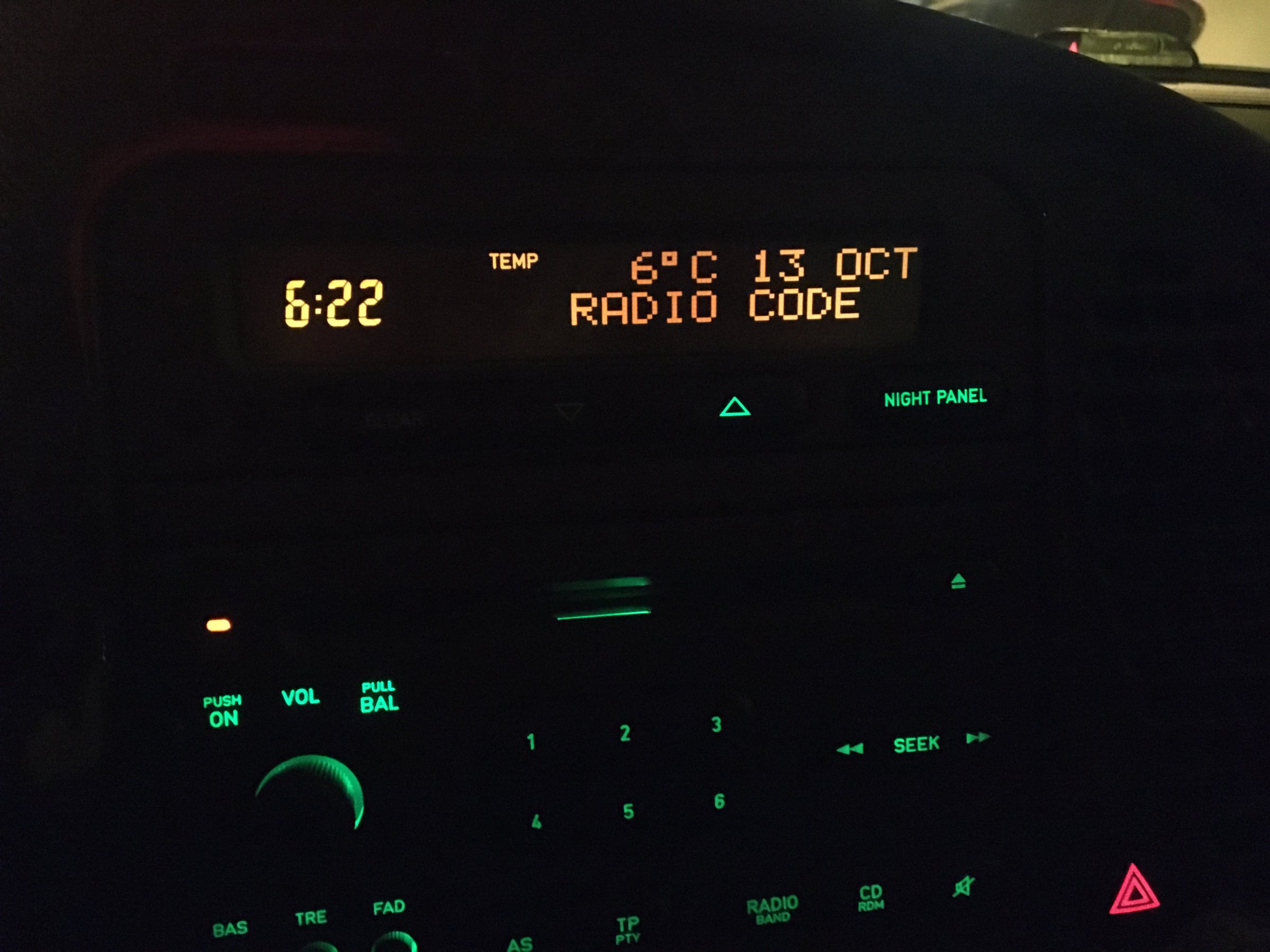

Dann spielte heute morgen das noch vorhandene Originalradio verrückt, wenige Sekunden nach dem Start spielte es normal und stellte sich dann mit der Aufforderung nach dem Code ab, das Spiel wiederholte sich noch zweimal. Insbesondere war ich natürlich verwundert, als dass ich die Codeeingabe nur aus dem 900II, nicht jedoch aus dem 9-3I kenne.

Einen Code kann das Radio eig. nur verlangen, wenn es aus einem 902 stammt. Oder sehe ich das falsch???
Die wiederholte Eingabeaufforderung weist auf Probleme mit Dauerplus hin. Hab mich damit aber nie so auseinadergesetzt, vlt. wissen da andere mehr. Aber das Radio im 9³I hängt auch i-wie am Bus-System und darüber wird Plus gesteuert. Ob ein Radio aus einem 902 das macht / kann / tut oder einfach anders angeklemmt werden müsste?

Und zum Radio: Zwischendurch läuft es aber immer wieder, und Du hast keinerlei Code eingegeben, habe ich das recht verstanden?

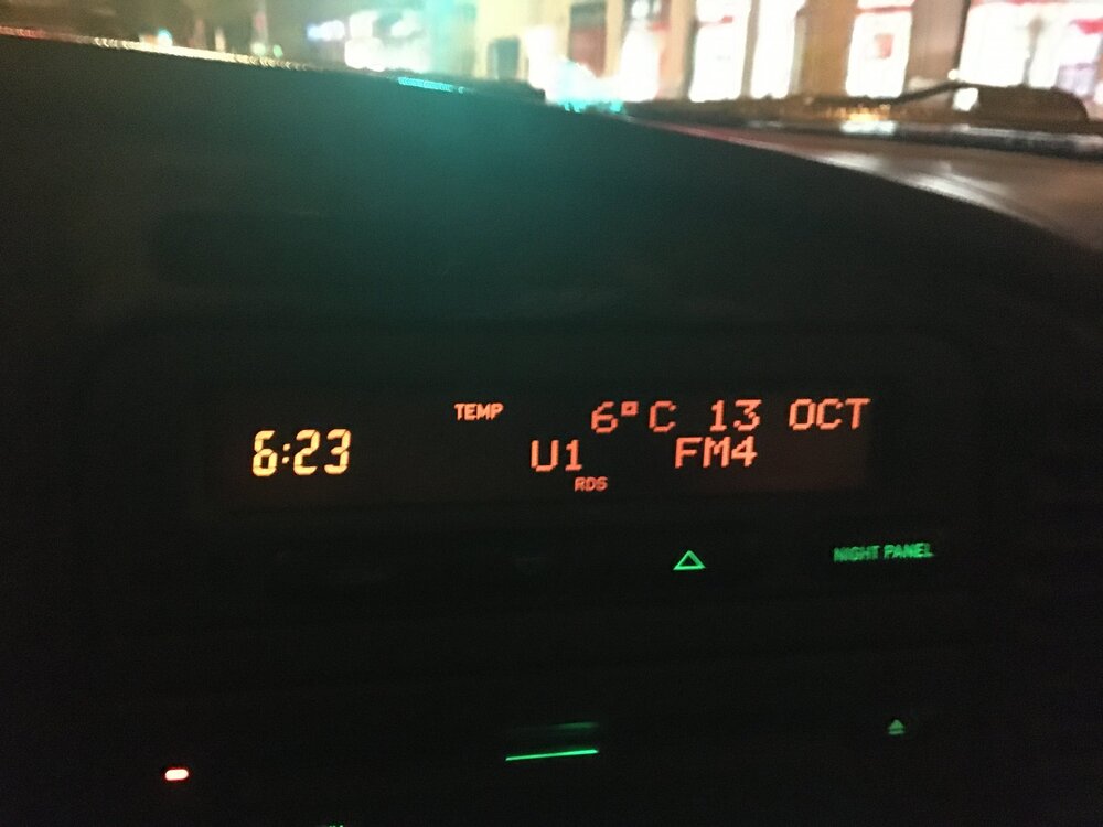

Ja, das Phänomen trat gestern morgen einmal auf und seitdem nicht wieder.
Es startete und spielte beim ersten Start normal für ein paar Sekunden, dann war es plötzlich stumm und zeigte einfach nur CODE im SID an, nach ein paar Sekunden spielte es normal um dann postwendend wieder auf CODE und stummzuschalten.
Radio aus, Radio an, es spielte und nach ein paar Sekunden erneut die Info "CODE" und kein Mucks mehr.
Beim dritten Start lief es dann problemlos.

Da war er wieder: der Radio-Code-Fehler! Dieses Mal habe ich nichts gemacht sondern nur gewartet, ob der Dinge die passieren. Nach gut einer Minute spielte es wieder normal.
Das Radio kommuniziert die Diebstahlsicherung über den I-Bus. Als Konterpart kommen das TWICE oder die MIU in Frage - aber welches der Geräte es konkret ist, weiss ich nicht. Zumindest scheint die notwendige Information zur Freischaltung des Radios nicht zuverlässig oder nur verzögert anzukommen oder verarbeitet zu werden. Da wird die Fehlersuche schwierig. Als erstes würde ich einen Gegentest mit einer anderen Aurioeinheit machen. Bleibt das Phänomen bestehen, liegt das Problem im Steuergerät oder der Verkabelung des I-Bus.

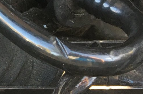

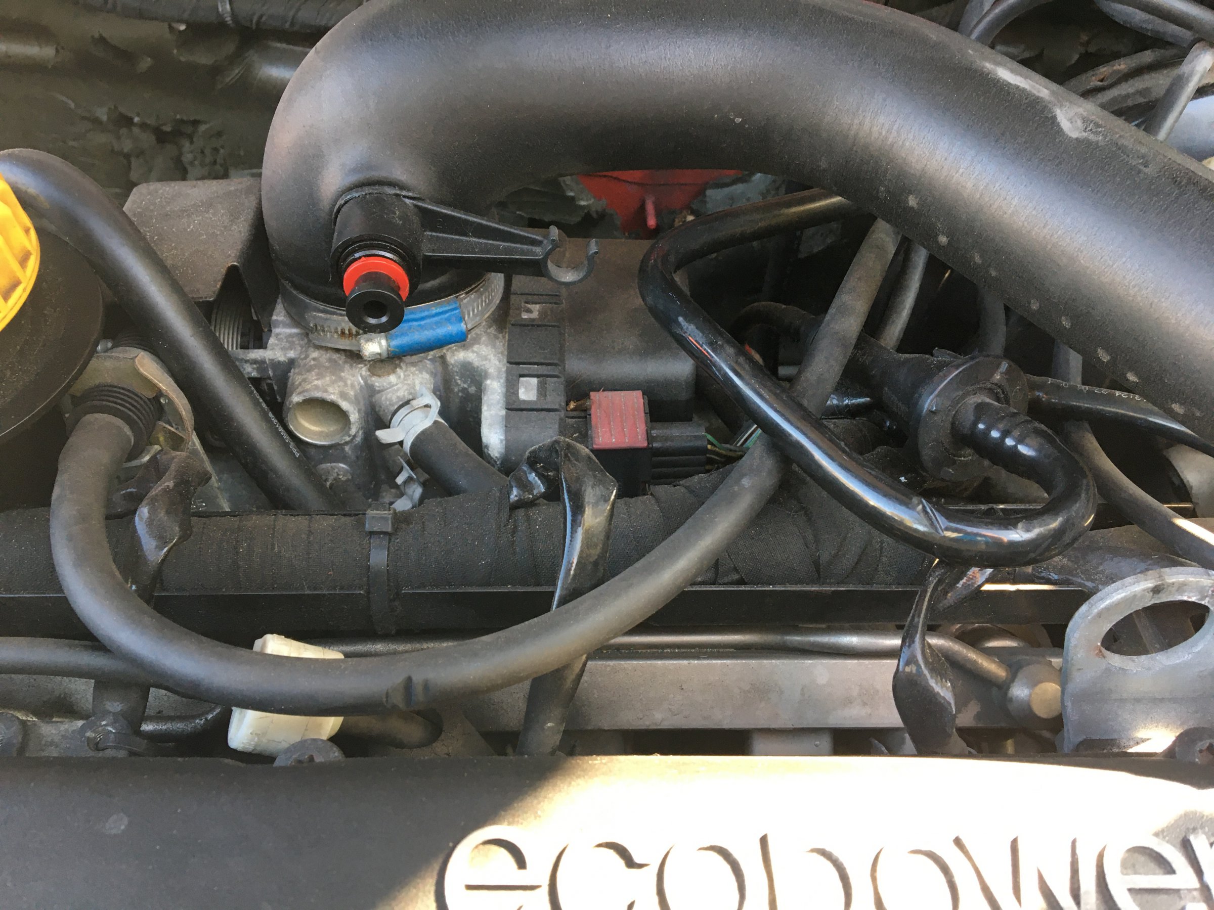

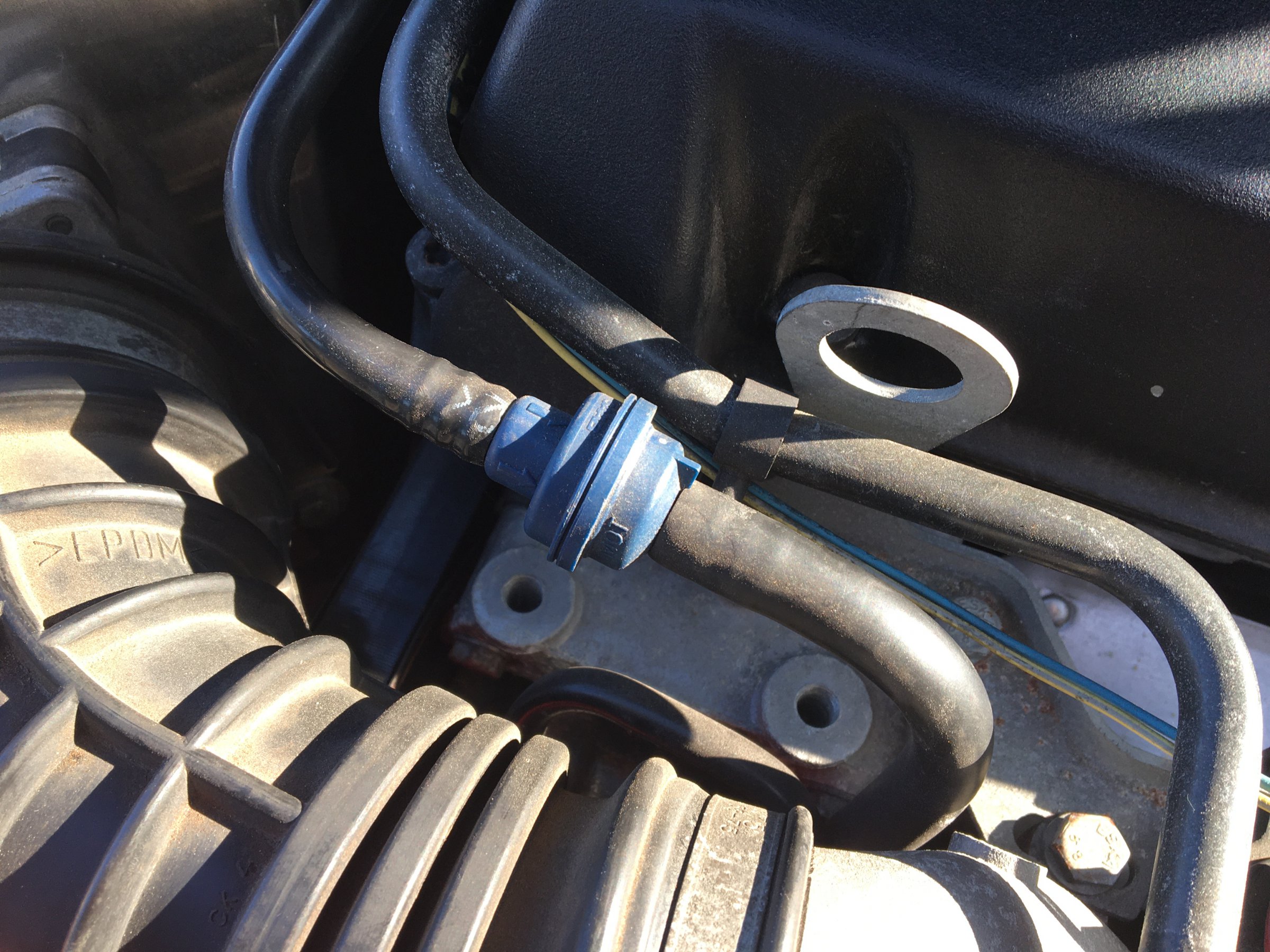

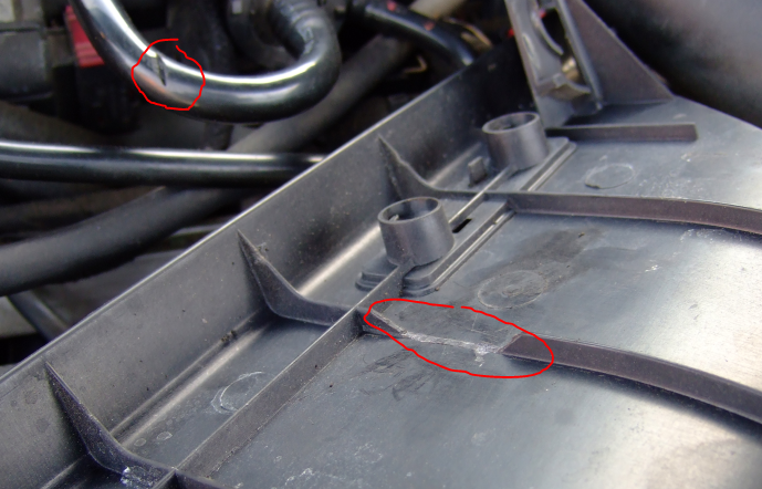

Also, die Bremse hat ein Vakuum bzw. Unterdruck, Ursache laut Mechaniker mindestens eine Turboleitung (er zeigte mir eine angeknickte Leitung unter der Abdeckung). Auch sollte die Steuerkette demnächst mal gemacht werden, ich ging davon aus, dass ein Teil des Brummens durch die anderen Motorenlager kam (laut Aussage Verkäufer). Die Sitzverstellung soll wohl als Ursache die Last an der Schiene sein, der Sitz soll bei besserem Wetter ausgebaut und gangbar gemacht werden.
Im übrigen ging es wohl um diese beiden Schläuche, welche laut des Schraubers erneuert werden sollten und den fehlenden Druck auf Turbo und Bremsen erklären. Wäre das so korrekt und unter welcher Bezeichnung und Teilenummer kann ich diese am besten ordern? Habt dank!

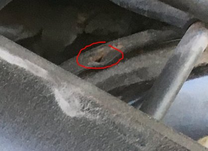

Eine angeknickte Leitung kann ich auf deinen Fotos nicht erkennen - sehr wohl aber eine angescheuerte:
Das ist ein Klassiker bei den Autos, weil da eine Rippe der Motorabdeckung drauf scheuert.
Aber solange da noch kein Loch drin ist, ist die Stelle kein Problem und nicht die Ursache für irgendwelche Störungen.
Abhilfe: die Rippe in der Abdeckung wegschneiden.
Aber hier sehe ich was, was nach einem Riß mit Loch aussieht (dein 1. Foto rechts oben)
Dein 2. Foto zeigt das Rückschlagventil - ist das (und sind die anderen Ventile im U-Drucksystem) schon geprüft? Durchlassrichtung ist mit einem kleinen Pfeil markiert.
Und: dass die Bremse Unterdruck hat, ist normal und kein Fehler - aber ich gehe davon aus, dass es sich hier nur um ein Mißverständnis bei der Übermittlung handelt. Was genau gemeint ist, kann man jedoch nur mutmaßen.
Jedenfalls muss der Bremskraftverstärker Unterdruck haben - sonst ist da was defekt, ebenso wie einige andere Bauteile.

Und da es sich bei deinem offenbar um ein Automatik handelt, gibt es außerdem noch eine separate Vakuumpumpe, über deren Funktion nichts gesagt wurde.
Jedenfalls kann ich hier nichts erkennen, was den Tausch der gezeigten Leitungen zum BKV bzw. zur Tankentlüftung erforderlich machen würde (wenn das Ventil undicht wäre - dann evtl. ja).

Also versuche ich das ganze nochmal etwas aufzudröseln. Jedes Mal wenn ich den Wagen nach einer gewissen Standzeit starte, ist es als wäre für einen Moment und bei den ersten paar Bremsversuchen überhaupt keine Bremskraft vorhanden. Nach ein paar kurzen Augenblicken ist dann wieder alles völlig normal.
Wie ich schonmal beschrieben hatte, bockte der Saab 2 Mal nach längeren Autobahn und Überlandfahrten und kurzen Tankstopps bzw. der Autowäsche dann, lief wie ein Sack Nüsse und soff dann ab. Beim jeweiligen Neustart dann wie gesagt keine Probleme (dachte im ersten Moment, vielleicht ein Resultat des offenen Luftfilters). Da wurde mir ja schon angedeutet, dass die ein typisches Phänomen von diversen Turbo- und Unterdruckschläuchen sein soll.
Also habe ich über Kollegen einen Schrauber vermittelt bekommen, der zwar als Schrauber recht fähig sein soll, aber von der deutschen Sprache leider nicht soviel versteht. Ich gab ihm das Auto mit, er las den Fehler aus und sagte nur Turbo keine Leistung, hängt mit Bremse zusammen, Unterdruck, Vakuum. :biggrin:
Er hatte mir den Schlauch gezeigt und als nicht so technikversiert habe ich das geglaubt, aber mich ebenfalls gewundert weil ich zwar auch die Kerbe sah aber keinen Riss. Zudem sagte er, auch die Steuerkette wäre fällig.
