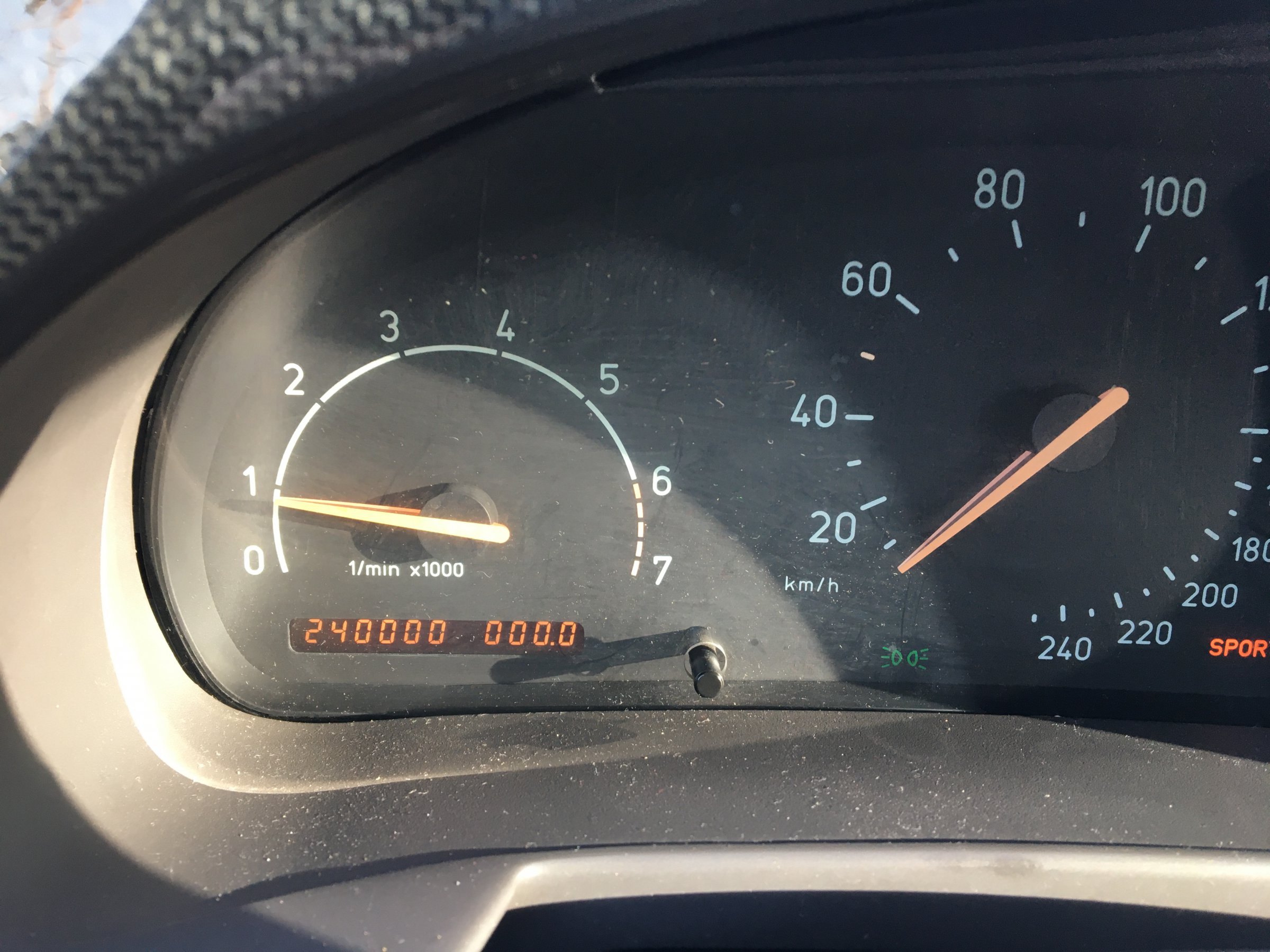

Dafür hat er heute um 14:44 auf 240.000 KM gerundet...
Cool. Hättest Du es nicht so machen können, dass Du um 24 Uhr auf den Stand rundest? :biggrin:
