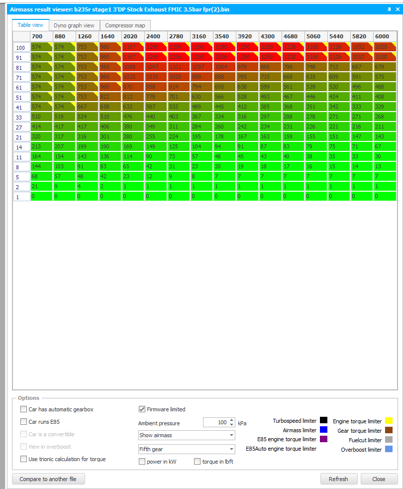

Die Software macht wirklich die 280PS und sollte dementsprechend stärker als die Aero Software sein.

Die Luftmassen die die Software vom Pappenfan anfordert sind vermutlich ähnlich zu dem hier, teilweise vielleicht sogar noch etwas höher im oberen Drehzahlbereich

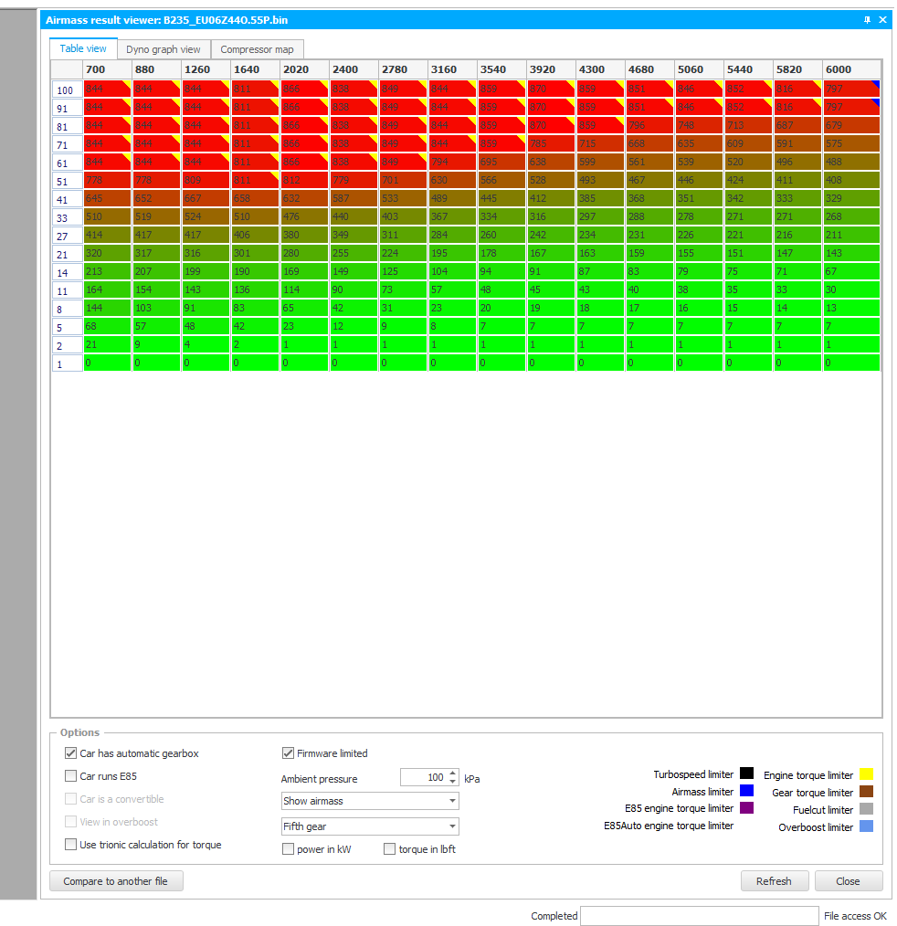

Die angeforderte Luftmasse wird letzendlich über die Pedalanforderung modelliert.
Wenn man jetzt mit nur 70% Gaspedalstellung beschleunigt, wird man niemals die hohen mReq Werte der Software erreichen.
Dementsprechend deckt sich das gut mit dem Bereich in der Software:
Vor allem der Wert bei 81 spricht sehr dafür, denn bei 100% TPS sollte das Maximum eigentlich bei 3920U/min liegen.
Das geschätzte Drehmoment liegt in besagter Zelle auch bei ca. 340Nm - somit deckt sich das sehr gut mit den gemessenen Leistungsdaten und deutet eher darauf hin, dass derjenige zu vorsichtig war.

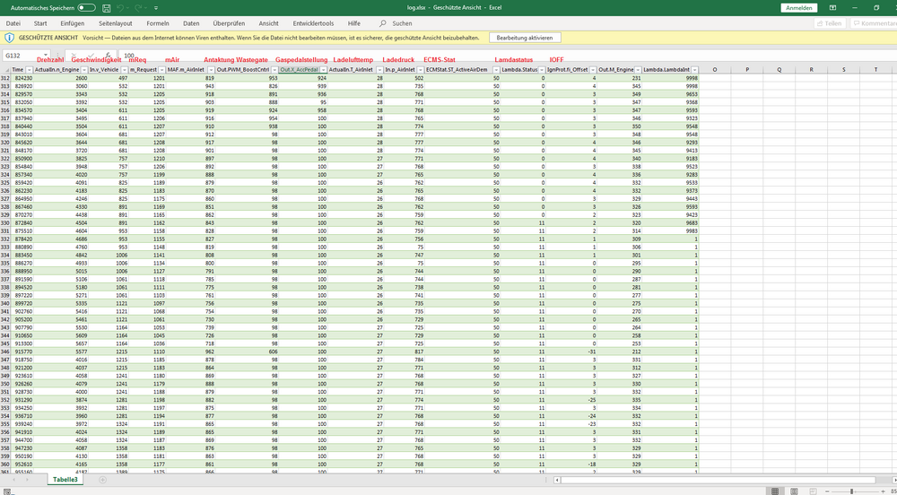

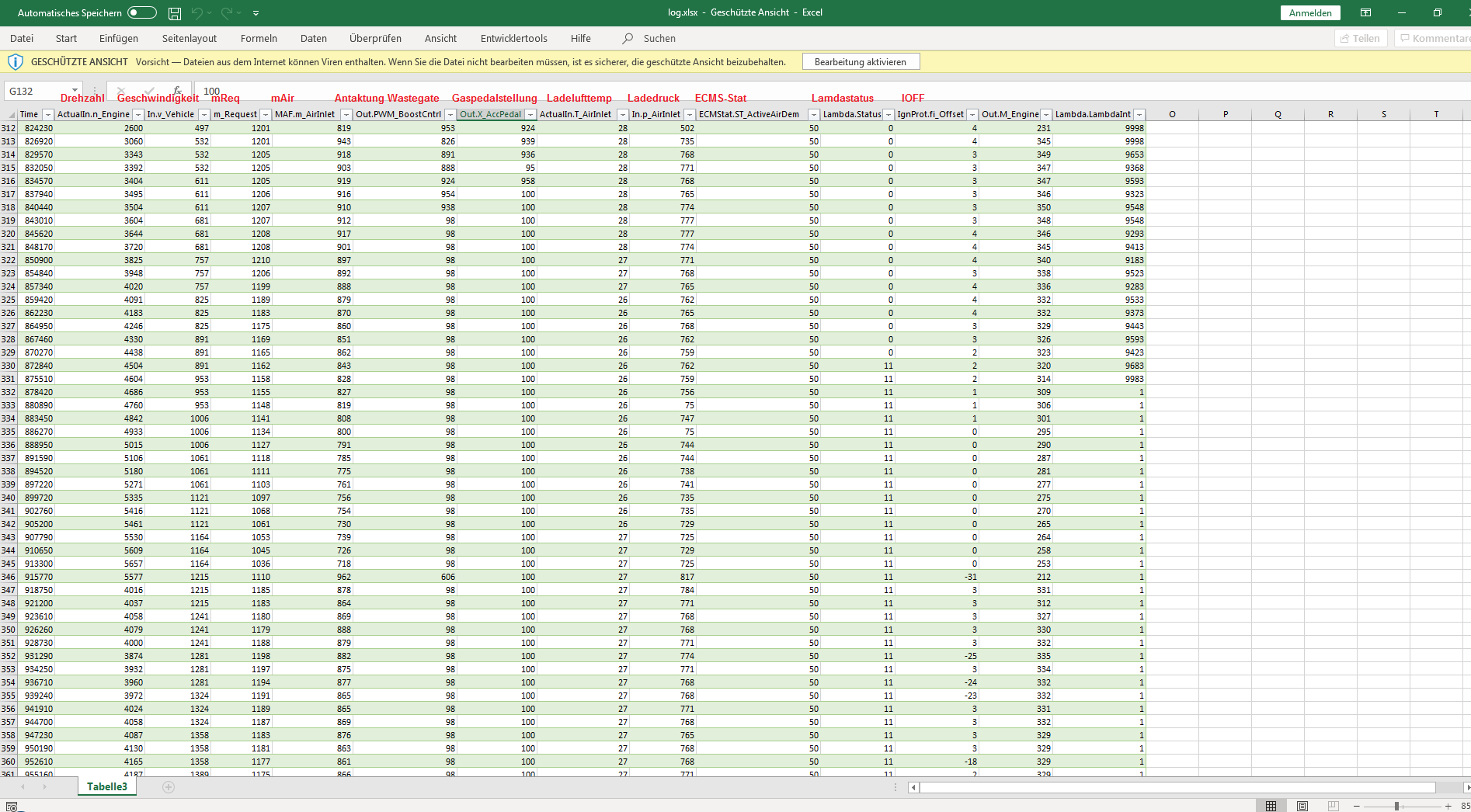

Nur ein paar Gedanken, ich hab von Logs jetzt aber zugegebenermaßen nicht viel Plan.
Die mAir-Daten aus dem Log passen gut zu den Leistungsdaten vom Prüfstandslauf. mAir bei Volllast um 850. Unter 3000u/min knapp 900
PWM 98% fast durchgängig. 0,76bar Ladedruck.
ECMS bei WOT durchgängig 50
Meiner Meinung nach Hardwarebug.
mReq scheint für die gewollten Leistungsdaten vielleicht etwas niedrig, aber ich weiß jetzt auch nicht was auf dem Auto drauf ist.
Spielt für die aktuelle Leistungsausbeute aber sowieso keine Rolle weil volle Pulle angetaktet wird.
Selbst für mAir 700-750 wird schon 40% PWM gefahren.
Normalerweise sollte das Auto selbst im Grundladedruck mit 0.45bar eingestellt mit PWM 0% (bzw. 2%) schon mehr Luftmasse bringen!
Auch interessant der Ladedruck dabei. 0.55bar bei 750mg/c sind unplausibel.

Wenn du es nur durch drehen am Grundladedruck geschafft hast auf 1.5bar Ladedruck zu kommen würde ich nochmal schauen ob der Fehler nicht u.a am Wastegate selbst liegt...
Was auch noch bleibt ist der meiner Meinung nach zu hohe Ladedruck bei z.b 750mg/c Luftmasse. Was machen die FuelTrims? Leck in der Ladeluftstrecke? Vorm Lader z.b?

log.xlsx.zip

Wenn ich im Open SID die mreq und mair habe sind die Werte immer braf beieinander ....
Der Grundladedruck ist momentan nicht vorschriftsmässig eingestellt ! Nicht volle Pulle aber so das ich die Kontermutter so grade mit auf dem Gewinde hab.
Komisch, weil laut Log sind die weit auseinander.

Bin grade nochmal gefahren : mreq und mair sind immer nahezu identisch !
