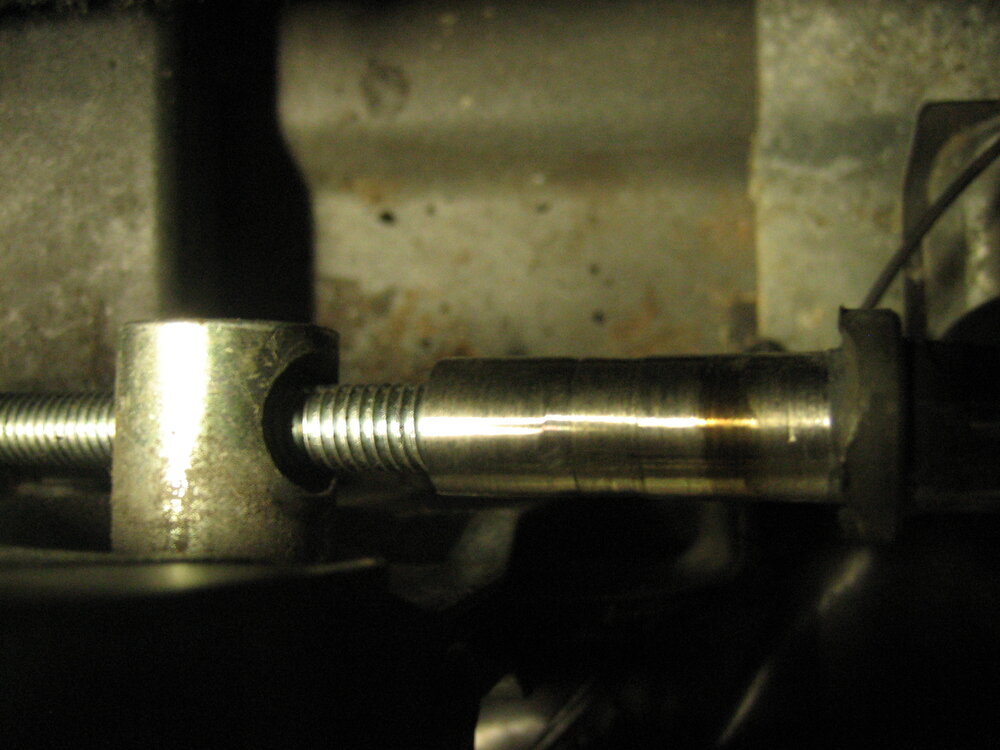

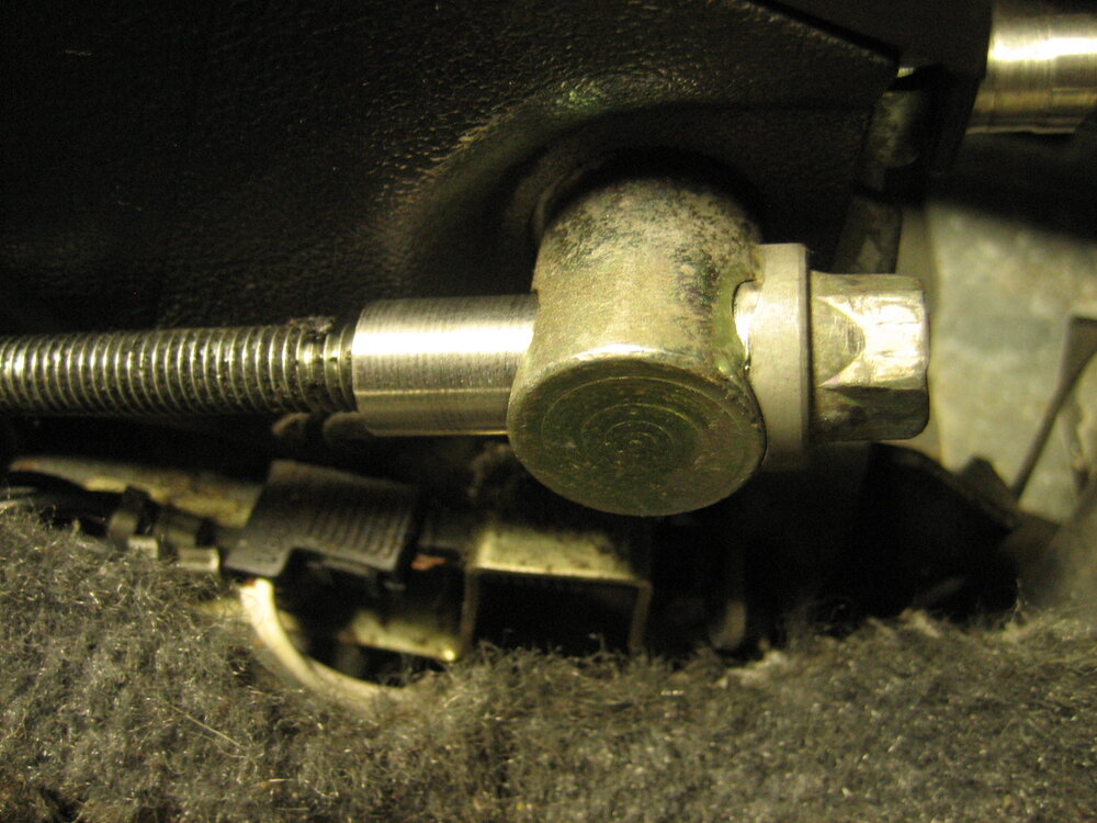

Oktober 19, 20204 j Autor [mention=4565]SAABOTÖR[/mention] ......................... Und wenn die Seile zu kurz sind...dann sind sie eben nicht passend. ... Ob Feingewinde oder normal metrisch...da sehe ich kein Problem. Weder bei der Einstellungsmöglichkeit, noch der Festigkeit/Haltbarkeit der Verbindung. ... Genau, sie sind nicht passend, und da liegt der Hund begraben: Derzeit sind keine passenden Handbremsseile lieferbar, siehe #35... Wir haben es mit einem Fabrikationsfehler zu tun, den zu beheben der Hersteller sich verweigert... Selbst wenn die hinteren Gewindestangen länger wären, würden aufgrund des Regelgewindes die originalen Langmuttern nicht draufpassen, womit die Stopp-Funktion nicht mehr gegeben wäre. Das wurde bei Saab ja nicht ohne Grund so und nicht anders konstruiert...
Oktober 19, 20204 j Genau, sie sind nicht passend, und da liegt der Hund begraben: Derzeit sind keine passenden Handbremsseile lieferbar, siehe #35... Wir haben es mit einem Fabrikationsfehler zu tun, den zu beheben der Hersteller sich verweigert... Selbst wenn die hinteren Gewindestangen länger wären, würden aufgrund des Regelgewindes die originalen Langmuttern nicht draufpassen, womit die Stopp-Funktion nicht mehr gegeben wäre. Das wurde bei Saab ja nicht ohne Grund so und nicht anders konstruiert... Man könnte ja selbstsichernde Muttern nehmen. Aber wenn die Länge nicht ausreichend ist, hilft das auch nicht
Oktober 19, 20204 j Och nöö...werden wir wieder persönlich??? Dann doch bitte per PN, [mention=4565]SAABOTÖR[/mention] Gerne
Oktober 19, 20204 j Konkrete Frage! Ist das Seil zu kurz, die Hülle zu lang, oder das Gewindestück zu kurz??? Mal von der Gewindesteigung völlig losgelöst. Ich persönlich lege mir das alte Teil neben das neue Teil, bevor ich es einbaue. Wenn es insgesamt kürzer ist...dann kann es niemals passen. Ist nur das lange Gewinde ein paar Zentimeter kürzer, muß man eben mit zwei Kontermuttern arbeiten und auf die originale Hülsenmutter mit den Ausbuchtungen verzichten. Dann wird eben mit der Kontermutter eine Verstellung der Einstellmutter verhindert. Angeblich werden ja passende Muttern mitgeliefert...also sollte man damit auch zurechtkommen. ................. Was ich mir noch vorstellen kann, wäre der Umstand, alte Bremse im 99 und 900 haben auch unterschiedliche Seile. Der Vorderwagen vom 900 ist ja nun mal ein bißchen länger... Zitat von [mention=491]Pink Floyd[/mention] Selbst wenn die hinteren Gewindestangen länger wären, würden aufgrund des Regelgewindes die originalen Langmuttern nicht draufpassen, womit die Stopp-Funktion nicht mehr gegeben wäre. Das wurde bei Saab ja nicht ohne Grund so und nicht anders konstruiert... Und dies hat der Hersteller nun geändert. Kürzere Gewindestangen, anderes Gewinde und neue Muttern...zum kontern. SO HABE ICH es verstanden. Aber vielleicht ist auch das Seil zu kurz...und tatsächlich für nix zu gebrauchen. Das geht aber bisher aus den Beiträgen nicht hervor, wo der Haken nun wirklich ist. Da es ja angeblich nichts anderes, vergleichbares gibt...muß man mit dem Material arbeiten, was man bekommen kann.
Oktober 19, 20204 j Die Seile selbst sind lang genug bzw. genauso lang wie die alten Seile. Aber die originale Mutter greift deutlich früher und hat die Arretierfunktion deutlich hinter dem Ende der Gewindestange. Sieht man recht gut auf dem einen Bild am Anfang des Threads. Aber wie gesagt, das bau ich für Marcus jetzt um und dann ist auch gut.
Oktober 19, 20204 j Auf den Fotos erkenne ich eher, daß die Gewindestangen lang genug sind, aber die Seile selber zu kurz. Beziehungsweise die Hüllen zu lang. Das kann man allerdings erst richtig sehen, welches Längenverhältnis da nicht passt, wenn man alt gegen neu direkt nebeneinander vergleicht. Auf die Rasten-Muttern wollte man ja anscheinend eh verzichten, da ein anderes Gewinde (Steigung) verwendet wurde. [mention=9887]totoking[/mention] Was willst Du da passend machen? Wenn Du die Konsole versetzt, wird das Seil immer noch nicht länger! Man könnte nur die Zughülle etwas einkürzen. Aber die Enden sind verpresst. Erzähl mal mehr, was und wie Du es bewerkstelligen willst.
