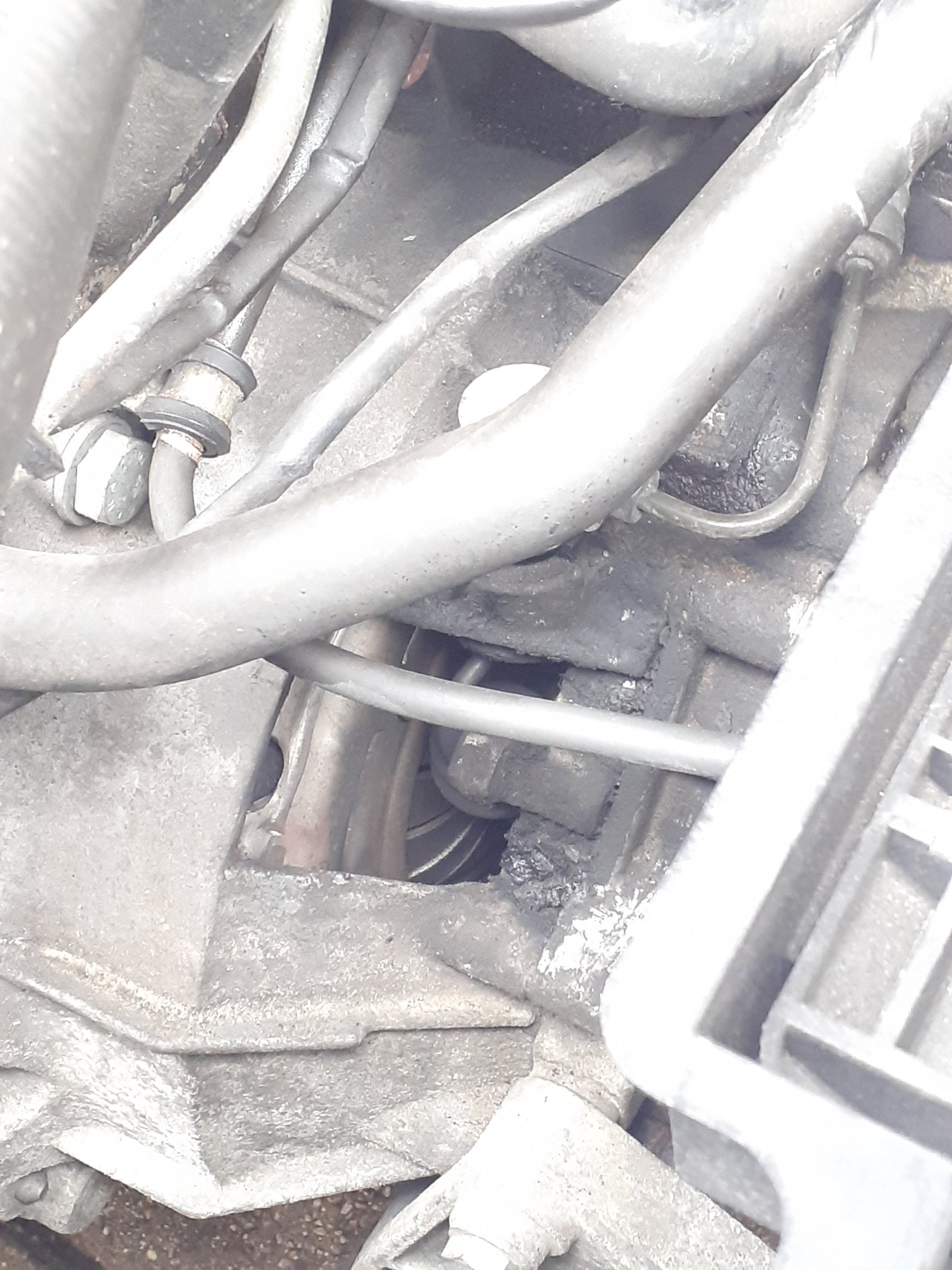

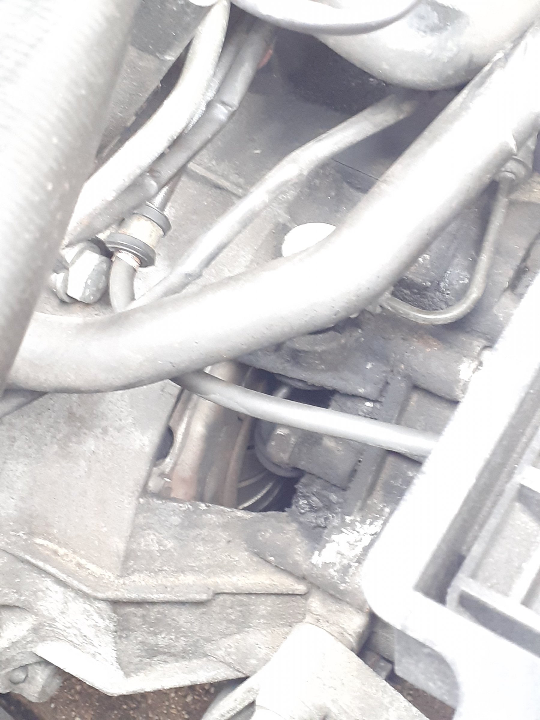

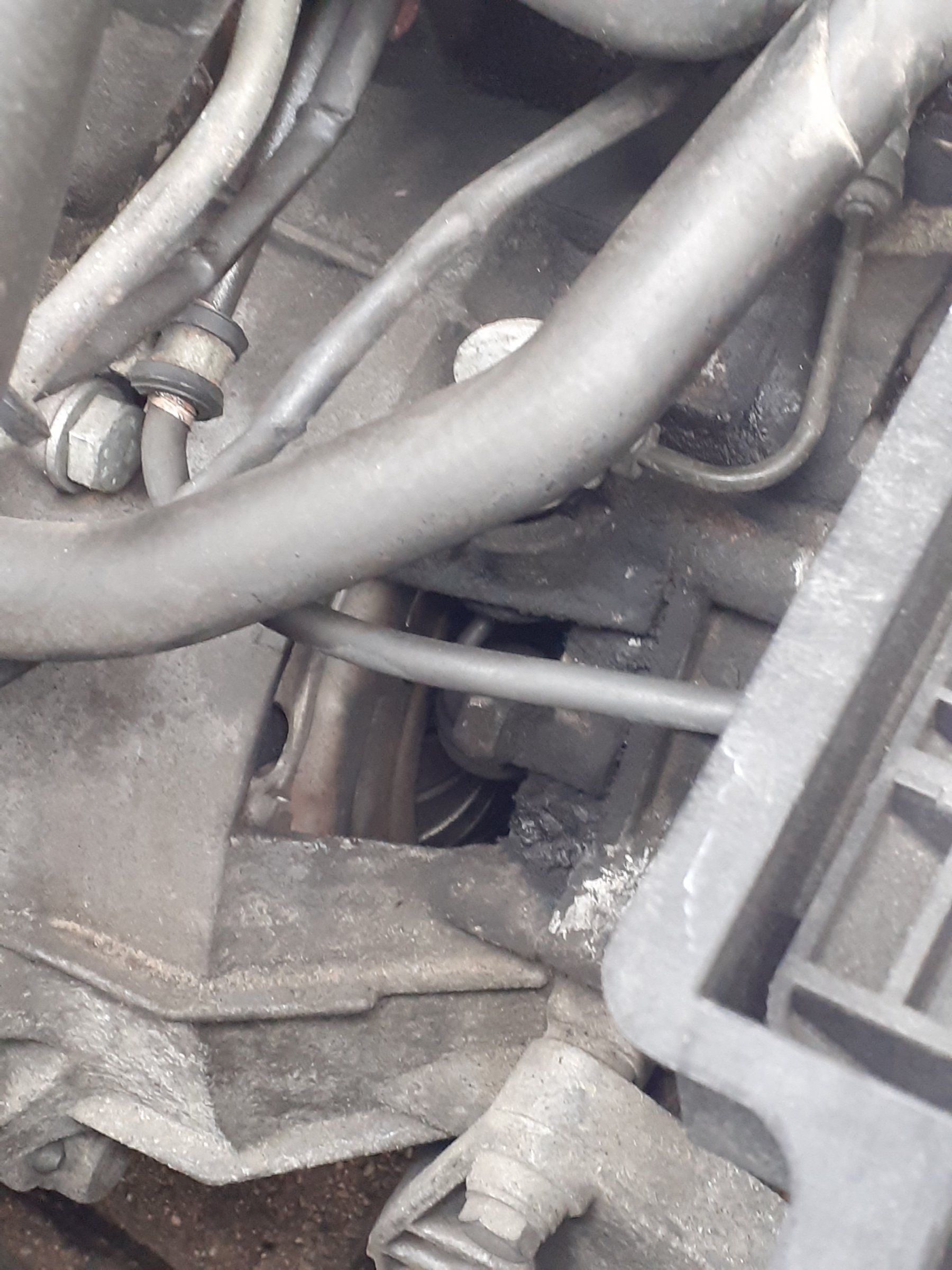

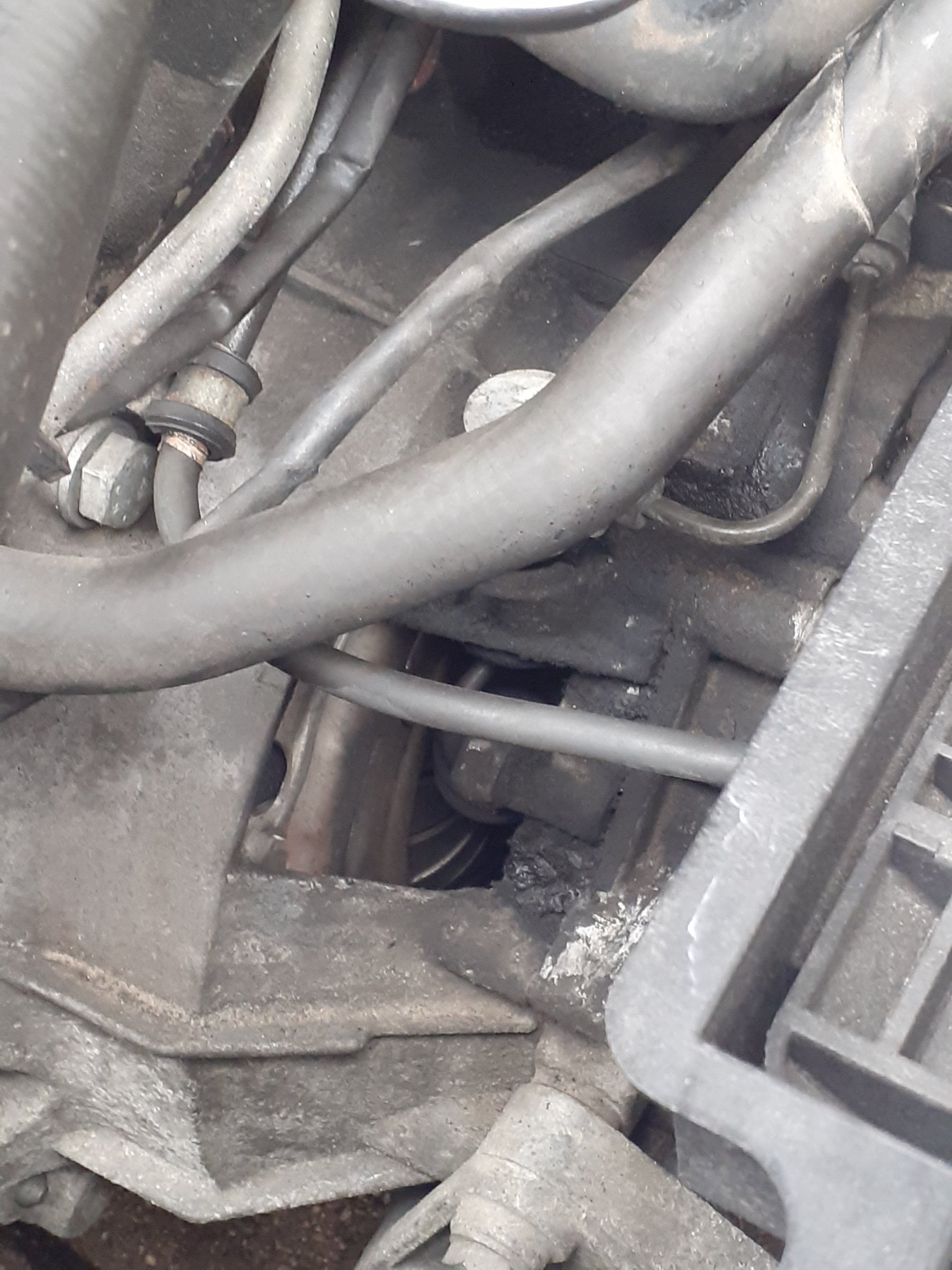

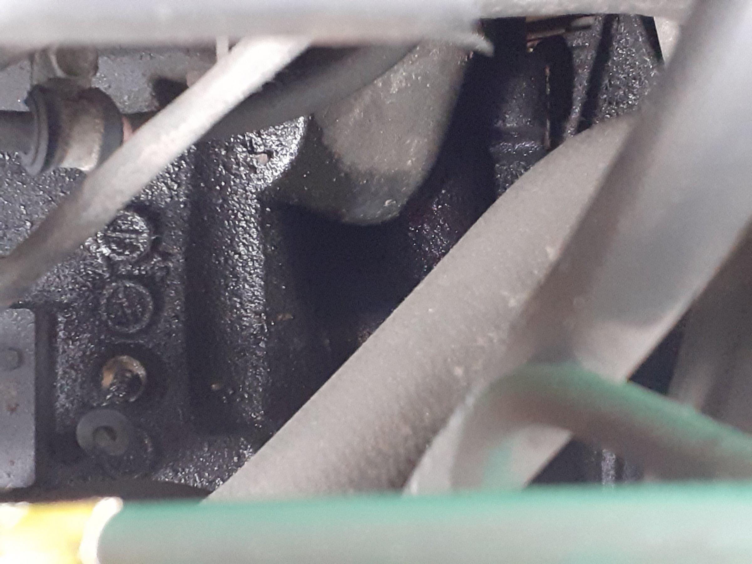

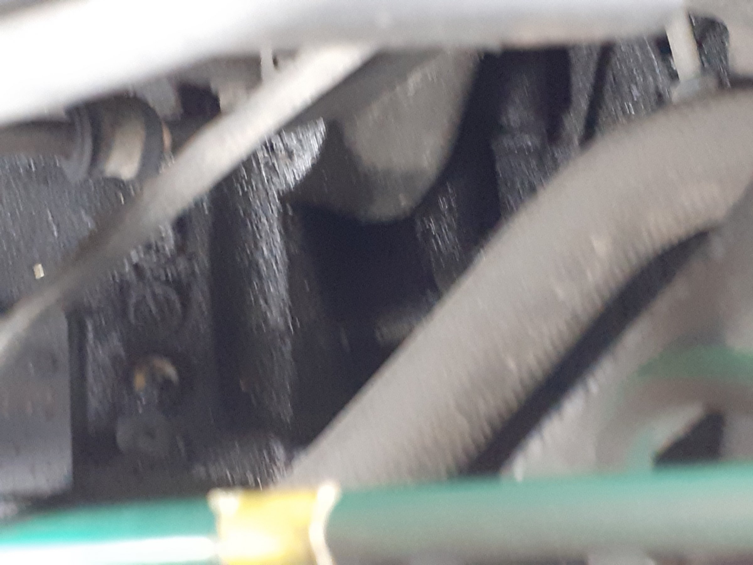

Nochmal, nimm bitte die Plastikkappe über dem Kupplungsnehmer am Getriebe, da wo die Leitung reingeht, und mach ein Bild von den Federlamellen.
Der Kupplungswechsel sollte für keine freie Werkstatt ein Problem darstellen, das ist nicht groß anders als bei anderen Autos.
Anbei mal ein paar Bilder
Bin heute mal selbst gefahren, 1 Km: Sobald ich auch nur leicht beschleunige, dreht Motor hoch aber Wagen beschleunigt nicht. Aus Tankstellenausfahrt raus und da war ich schon froh, so ganz allmählich auf 30Km/h zu kommen.
Zu den Bilder

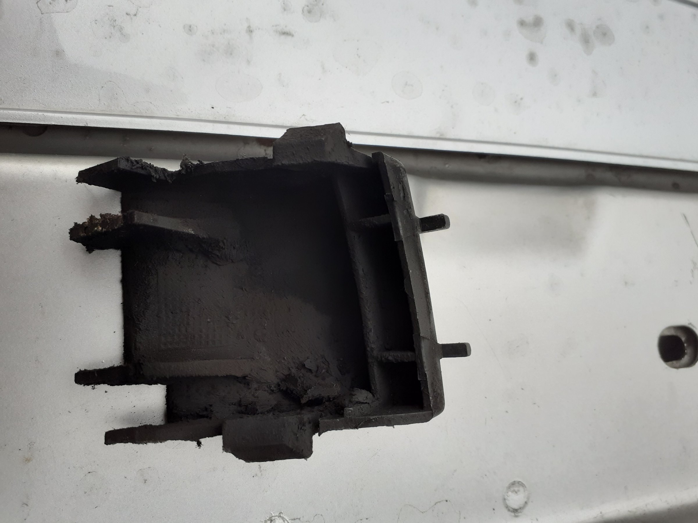

Schwarze Abdeckkappe war innen richtig dick versifft.
Die Lamellen legen einen ziemlichen Weg zurück, wenn die Kupplung betätigt wird

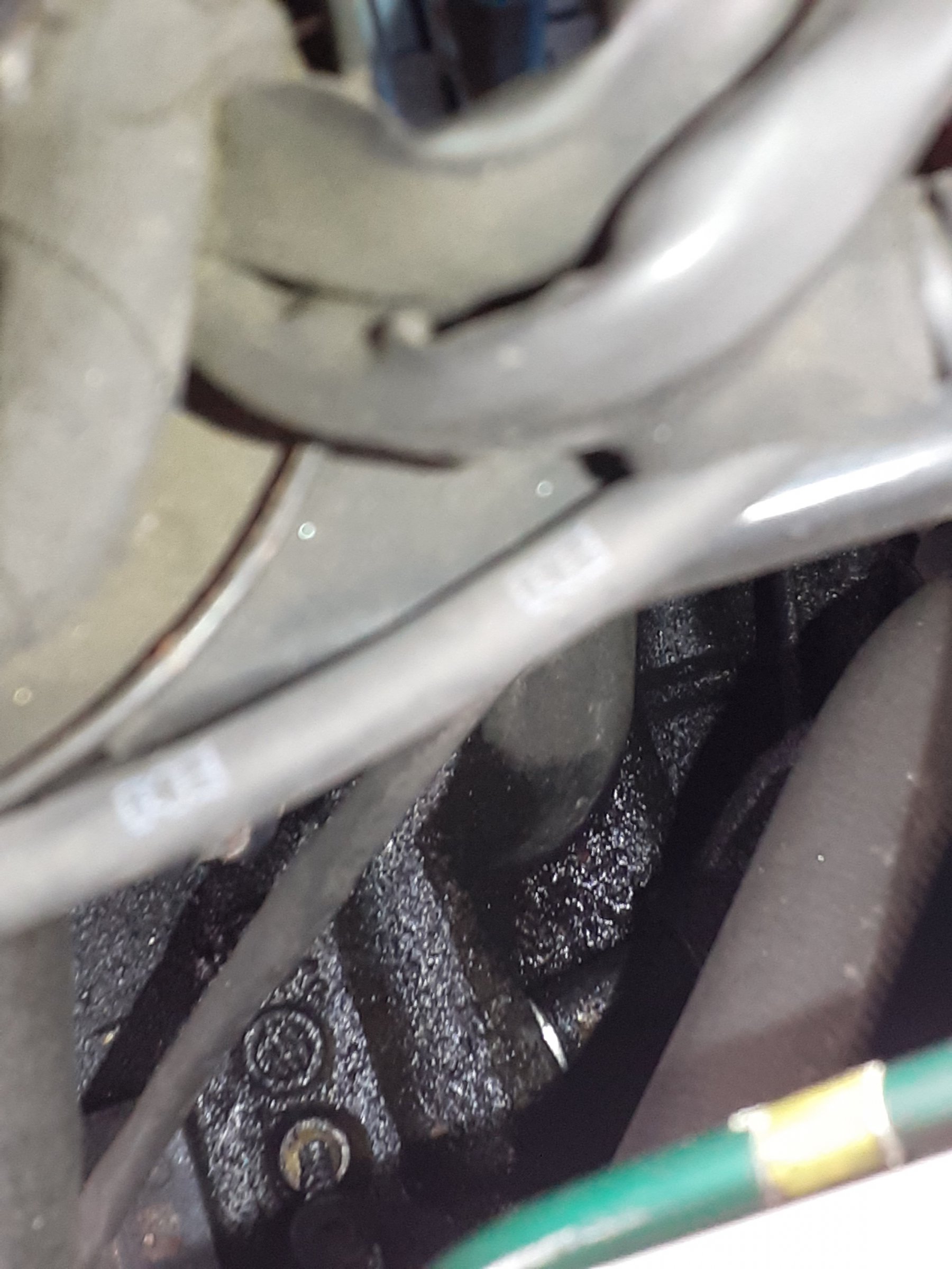

Und Getriebegehäuse ist oben ziemlich mit Öl verschmiert
Auf einem Bild sieht man, dass ein Stopfen schon ziemlich weit raushängt, hab den wieder reingedrückt.
Letztlich ist es egal, ob die Kupplung rutscht, weil sie abgenutzt oder durch einen undichten SImmerring gnadenlos verölt ist - raus muss sie so oder so...

da stimme ich im Prinzip zu. Mir ging es auch mit darum den Gebenzylinder auszuschliessen.Wenn ich die Bilder von den Lamellen so sehe sind die scheinbar noch ziemlich in der Druckplatte und stehen nicht sooo weit raus dass ich auf eine "verschlissene" Kupplung im eigentlichen Sinne gehen würde. Aber klar, ist das Ruschen durch Öl verursacht muss sie auch raus. Frage ist wo kommt das Öl her das dann auf der Kupplunsgsscheibe ist. KW-Simmerring wol ereh nicht da dieser auf der anderen Seite der Schwungscheibe liegt und das Öl durch die Fliehkraft bei derehen dem Motor eigentlich kaum Chancen haben dürfte auf die Kupplungsseite zu kommen? Oder liege ich da falsch, hatte ich bisher noch nicht.
Andere Frage an den Saab-Fuchs, was passiert an den Lamellen/Drucklager wenn Du bei stehendem Motor, wenn die Kupplungs gerade mal gerutsch ist, kurz die Entlüftungsschraube öffnest? Geht das Drucklager dann noch ein ganz kleines Stück weiter zurück.
Ach ja, Du schreibst: "Die Lamellen legen einen ziemlichen Weg zurück, wenn die Kupplung betätigt wird". das ist normal. Dieser Weg ist bstimmt durch das Volumen des Kupplungsgeberzylinders im Verhältnis zum Nehmerzylinder. Sprich der ist Verschleissunanhängig, sogenannte Selbstnachstellung. Deswegen auch meine Frage nach dme Stand der Lamellen, denn die kommen mit dem Vereschleiss immer weiter raus, und irgendwann kann das Ausrücklager bzw. der Nehmerzylinder (anderen nennen das Kupplungsautomat) nicht mehr weiter zurück. Dann fängt die Kupplungs an zu rutschen weil nicht mehr genug Kraft/Druck von der Druckplatte auf die Mitnehmerscheibe übertragen werden kann.
