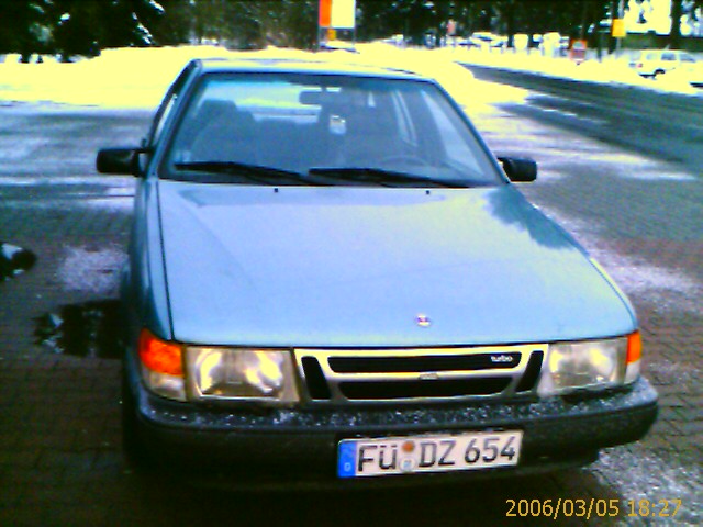

So, heut hat mein Saab mal eine Grundreinigung bekommen:
- Textilwaschstraße
- Innenreinigung: Alles mal durchgesaugt (das sah ja aus...)
- Innenreinigung: Alle Scheiben mit Visier-Reiniger (von "Luise")
- Innenreinigung: Alle Sitze mit Lederfett einbalsamiert (super Zeug ;-) )
Und: ICH HAB BILDER GEMACHT :00000415
Hab hier aber nur ein (schlechtes) gepostet, weil die anderen zu groß fürs Forum sind - Lade die gleich mal hoch und poste hier die URL's...

Also alles nur "Kleinigkeiten"... Bis jetzt... Fahre morgen mal zu nem ehemaligen Saab-KfZ-Meister (@eldee: Bernd Bläßer... Den gibbet noch :00000449 ), vielleicht hat der kurz Zeit um mal dabei zu schauen...

hui, sind aber große Bilder. Der Schalter ist eindeutig Marke Eigenbau.
hui' date=' sind aber große Bilder. Der Schalter ist eindeutig Marke Eigenbau.[/quote']
Echt? Mein FeuerFux minimiert die schön auf 640x480... macht der IExploder dat nich?!?
Mmh... Dat is nich so schön... Würd gern mal wissen, wofür der ist... Dann rufe ich am besten mal die Vorbesitzer an: Einen nach dem Anderen :00000504
Gruß,
Alex
nachdem die Bilder geladen sind, werden sie schon verkleinert, aber man muss sie erst mal laden und nicht alle User haben DSL (ich schon).
Am besten mal rumtelefonieren was das Ding macht. Würde mich mal interessieren ;-)
hihi, vielleicht ist es ja ein selbstgebauter "Joke" für den Winter (das hatte unser alter 900 8V) oder ein selbstgebauter Tuning-Schalter der die Motorleistung anhebt ... tja.
