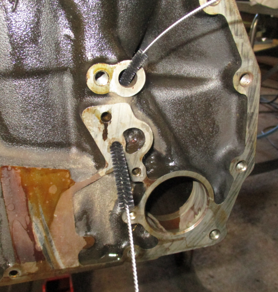

Tja, um noch ein paar Baustellen in dem Zusammanhang auszuräumen:
- Ich hatte alle(!) Ölkanäle im Block und der KW gereinigt, beim Kopf gehe ich davon aus, dass das die Motorenbude (hoffentlich ordentlich) gemacht hat.

[ATTACH=full]200437[/ATTACH]

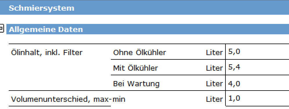

Es sind in Summe mehr als 5 Liter. Zudem kann man die Motoren auch völlig problenlos um 1/2 Liter 'überfüllen'. 4,x Liter ist die Wechselmenge, weil sich z.B. der Ölkühler nicht entleert. Und 110°C machen dem Öl überhaupt nichts aus. Das sind grad mal 5°C über dem Sollwert im Betrieb.

Wie genau sollen 0,5l mehr Öl die Temperatur absenken? Die verschieben doch höchstens die Dauer, bis das Öl die Temperatur erreicht, mehr nicht.
Wer hat das behauptet?
Wenn ich aber nicht weiß wie sehr das Öl da kocht und der Motor mit seinen 4 Liter Motoröl kurz vor'm verrecken ist, dann fahre ich ohne Anzeigen besser als mit.
oder Überinterpretation?

Je nach Ölqualität liegt der Punkt für die Öl-Verkung bei 180°C aufwärts. Da sind die gemessenen 110°C in der tiefsten Stelle der Ölwanne noch gut erträglich. :smile:
Bei der Aussage, den Motorölstand wissentlich um 0,5 Liter zu überfüllen...könnte auch in die Hose gehen.
Ein bißchen zuviel...und die Kurbelwelle wird zum Schaumschläger, der Innendruck steigt an, das Öl drückt an allen Dichtungen heraus.
Und die ein oder andere Luftblase wird dann auch den Weg zur Ölpumpe finden und Luft lässt sich komprimieren und der Öldruck sinkt.
Die mehrfach zitierten 0,5 Liter mehr Motoröl im Bauch sollen nicht besser kühlen, sondern den Dreck besser und länger in der Schwebe halten.
Gibt hier ja auch Genossen, die einen größeren Ölfilter und größere Ölkühler verbauen, um das Ölvolumen zu vergrößern und somit der Verkokung entgegen zu arbeiten.
Und bei einem Wechselintervall von 10.000km sind die 0,5 Liter mehr, tatsächlich ein Vorteil.
Habe ich aber eh schon einen Ölverbrauch von 0,5 Litern auf 1000km, dann habe ich quasi einen laufenden Ölwechsel...eine komplette Füllung auf 10.000km.
Da kann man doch locker einen Intervall überspringen und erst nach 20.000km den Ölwechsel machen, oder?

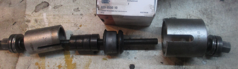

Nun habe ich nochmal den Hilfsrahmen und die Ölwanne abgenommen - zu letzterer später mehr.
Heute habe ich die hinteren Hilfsrahmenbuchsen nochmal ersetzt, die ich damals ja aus Verzweiflung in PU genommen hatte, weil ich die originalen partout nicht beschädigungsfrei reinbekommen konnte.
Grund für den Tausch ist, dass es vorne rechts bei jedem Anfahren mit eingeschlagenen Rädern rückwärts und dann eimal vorwärts laut und kräftig knackte.
Da alle Teile ringsum neu und korrekt montiert sind und Nachziiehen der Schrauben nichts brachte, blieb für mich nur diese Stelle als schuldige übrig.
Im Nachhinein hatte ich mir nach einer Anregung von erik und phil23 ja vorgenommen, es bei nächster Gelegenheit nochmal zu versuchen, indem man dafür sorgt, dass die äußere Hülse beim Einbau nicht so weit vorgeschoben wird, dass ihr Rand den zurückgedrückten oberen Gummiwulst abschneiden kann.
Deshalb jetzt diese "Konstruktion", die zugleich an äußerer und innerer Hülse schiebt, so dass der Spalt zwischen äußerer Hülse und dem oberen Gummiwulst beim Einpressen erhalten bleibt und sich der Wulst so dort hineindrücken kann:
Und was soll ich sagen - das funktioniert auf Anhieb perfekt!
Begünstigend kommt sicher hinzu, dass ich nun nicht die Buchsen von Skandix benutzt habe, sondern von FAG...
...bei denen der obere Gummiwulst nicht so ausladend ist wie bei den anderen und sich so auch schon leichter in die Öffnung einführen ließ.
Ob das das Knacken nun beseitigt haben wird, werde ich berichten...
