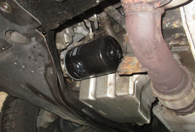

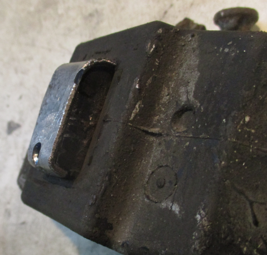

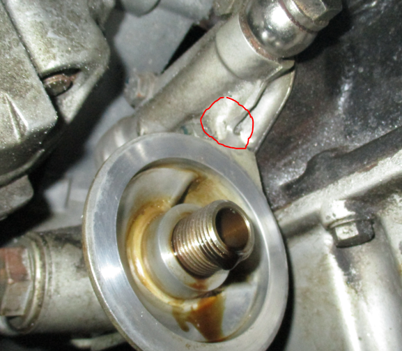

Nachdem hft im Alteisenbereich auf einen Beitrag von Meki hin den Hinweis gab, dass er auch an GM-Modellen einen größeren Filter verwendet, mit dem sich die Öltemperatur etwas senken lässt, habe ich diesen Filter MANN W940/25 an meinem 9-5 auch ausprobiert.
Der erste Versuch ging grandios daneben (im wahrsten Sinne des Wortes), weil ich da noch nicht wusste und auch beim Einschrauben des Filters nicht gemerkt hatte, dass der Filter mit seinem größeren Umfang an eine Verstrebung des Ölfilterflansches anstößt und daher nicht dicht wird. Jetzt weiß ich, wie schnell die Ölpumpe 4 l Öl auf den Werkstattboden befördern kann ... :eek::redface:
Nun habe ich den Vorsprung weggeschliffen und die ersten km auch auf der Autobahn mit dem großen Filter hinter mir und kann bestätigen: Der Öldruck ist damit auch warm konstant etwa ein halbes Bar höher!
Gut, hochsommerliche Temperaturen gab es ja noch nicht - aber ich wüsste nicht, warum dass dann (oder gerade dann) nicht ebenfalls so sein sollte.
Ob das nun (nur) an der besseren Kühlung des größeren Filters und der größeren Ölmenge (fast 1 l mehr!) oder auch einer größeren Filterfläche und redziertem Druckverlust am Filter liegt, ist mir dabei erstmal ziemlich egal - ich behalte diesen Filter in Verbindung mit Mobil1 FS X1 5W50 nun bei.
Danke jedenfalls für den Tipp auch an dieser Stelle!

Ich denke es liegt hauptsächlich an der größeren Filterfläche. Ich finde den originalen Ölfilter als ziemlich klein dimensioniert.
An diesem Thema war ich ja auch schon mal 'dran, weil ich einen Filter (W 719/30) für einen VAG ALZ-Motor in der Hand hatte, der perfekt auf den Flansch des B235 gepasst hat. Der Filter war viel größer als der eigentlich vorgesehene W712/80. Was mich davon abgehalten hat ihn zu verwenden war der Öffnungsdruck des Bypass. Der 712 hat (lt. MAN) einen von 0,8 bar, der W 719/30 einen von 2,5 bar. Der ist damit ebenso hoch wie der des von dir verwendeten W 940/25.
Ok. Der Bypass öffnet eigentlich nur als "Notnagel" wenn der Filter zu ist und das Öl noch kalt. Aber auch beim Kaltstart kann der kurz aufgehen. Ob der Unterschied etwas bewirkt? Ich weiß es nicht wirklich...

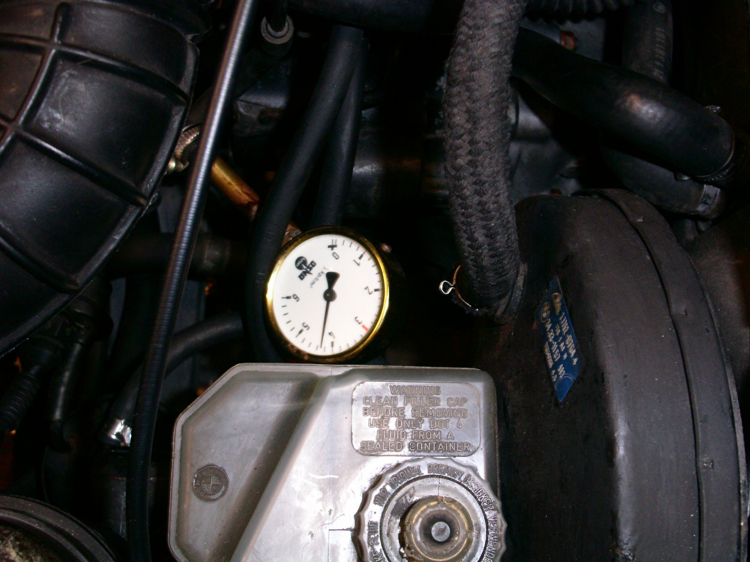

Ich kann nur sagen, dass ich mal verschiedene Messungen des Öldrucks an meinem BMW M40 gemacht habe. Mit frischem Öl und Filter lag der Druck bei einer Umgebungstemperatur von 10° direkt nach dem Kaltstart bei 4,2 bar. Und damit deutlich über 2,5 bar.

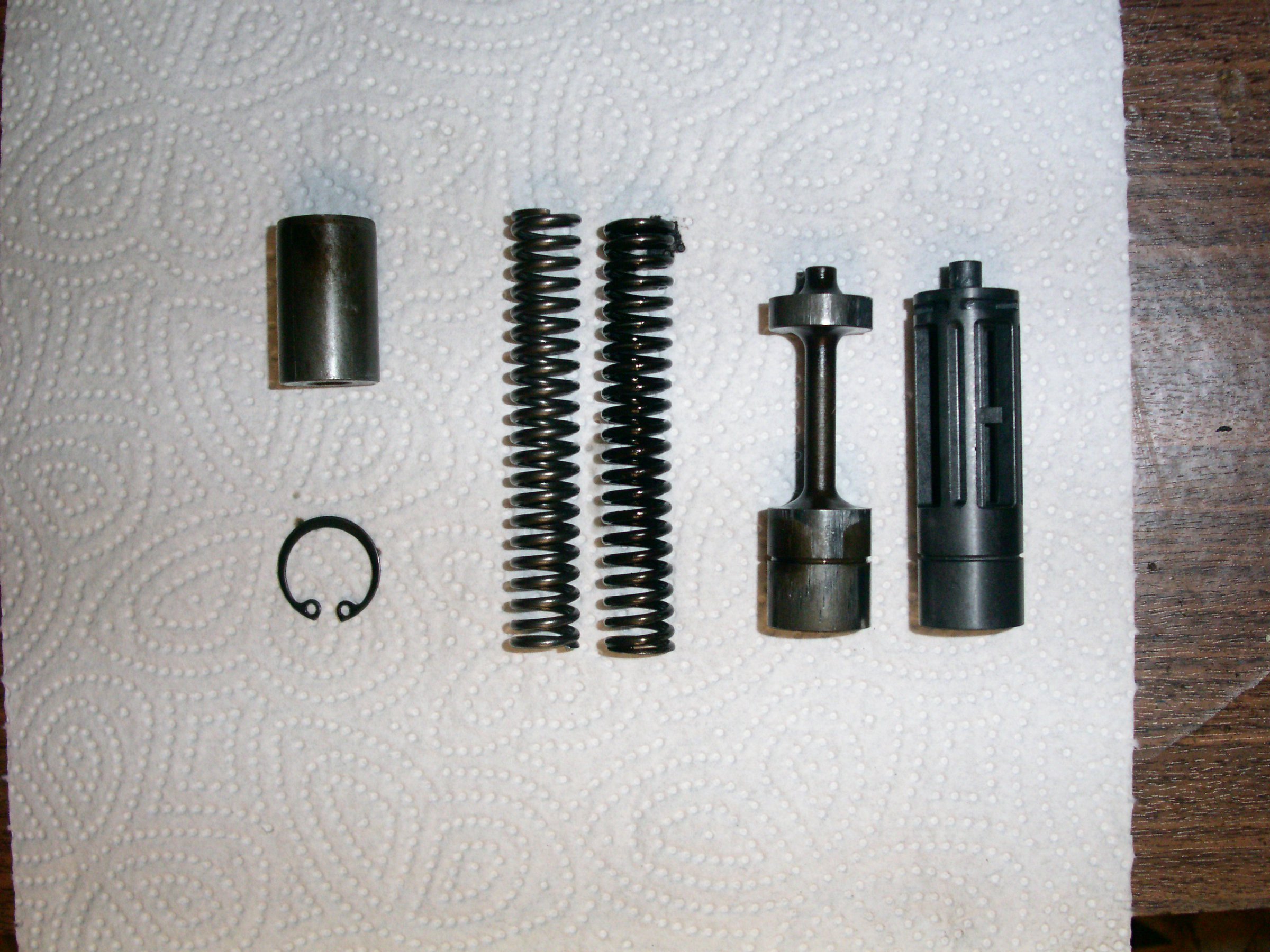

Wobei die Lagerschalen und der Regelkobeln samt Feder (vor allem diese!) erneuert wurden.
Natürlich ist das ein anderer Motor (und Marke). Aber soweit ist der Ölkreislauf und die Daten dazu gar nicht auseinander. Von daher wird das wohl klappen mit einer Öffnung von 2,5 bar...
Was mir bei den Messungen am M40 noch auffiel, waren Bauartunterschiede der Filter verschiedener Hersteller. Der Motor hat einen Einsatz statt einer Patrone, weshalb man deutlich erkennen konnte, dass der Filter von "Valeo" mehr Falten (und damit Fläche) wie einer von "Hengst" besaß. Macht im Leerlauf und höheren Öltemperaturen tatsächlich etwas aus, was sich mit deiner Beobachtung deckt.
Mehr Fläche und Ölvolumen schaden nie. War ja auch der Grund, weshalb ich den W 719 verwenden wollte. UNd wenn bei deinem B235 nach dem Kaltstart der Druck ausreichend ist, spricht mM nichts gegen die größeren Filter.

Gemessen habe ich den Druck natürlich hinter dem Filter. Sonst hätte ich ja verschiedene Filtertypen nicht messen können. Wobei noch angemerkt sei, dass ein M40 einen fest eingebauten Bypass im Filterfuß hat. Ab wann der öffnet konnte ich nicht gesichert herausfinden. Das Regelventil öffnet bei ca. 5 bar, wobei der Druck im Kreislauf durch die Viskosität bei hohen Drehzahlen etwas darüber liegen kann.

Jetzt sind 40 Tkm seit der Revision auf dem Tacho.
[ATTACH=full]224446[/ATTACH]
[ATTACH=full]224447[/ATTACH]
Großartig! Danke für diese Information!!!
Den werde ich nun auch verbauen.

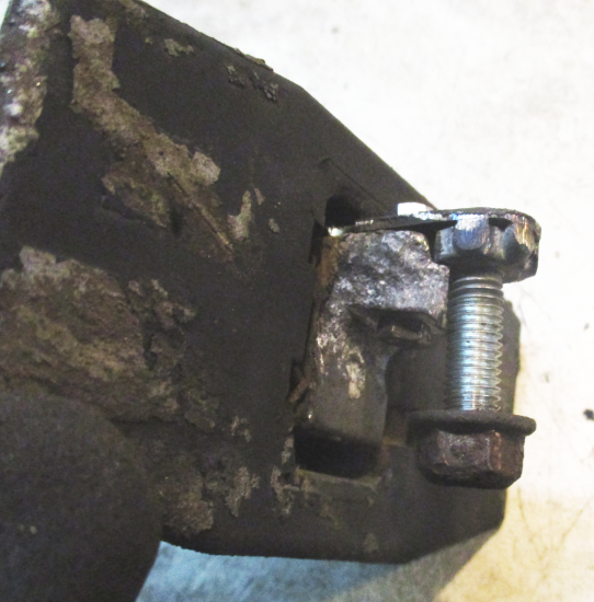

Mein 9-5 macht das zwar nicht beim Rückwärtsfahren, dafür beim Anfahren wenn die Lenkung in einem bestimmten Winkel steht. Und auch ich habe sämtliche Gelenke, Buchsen, Lager und Dämpfer neu gemacht. Vom Hilfsrahmen bis zu den Domlagern hatte ich alles erneuert. Und eben auch wie du, alle Schraubverbindungen mehrfach überprüft. Dämpfer und damit die Federbeine sind auch neu...
...und da auch die Unterlage für die Feder aus Zinkblech. Die habe ich irgendwie im Verdacht. Wenn das Federbein in einem bestimmten Winkel steht und durch die Anfahrkräfte bewegt wird, verschiebt sich das Blech samt Feder, so meine Theorie. Deshalb knackt es nur einmal.
Blöd ist nur, dass man das Blech nicht einfach durch eine Gummiunterlage ersetzten kann um das zu überprüfen. Eine dünne Unterlage hält nur wenige Kilometer durch und ein entsprechend stabiler Gummi ist so dick, das die Lage der untersten Windung nicht mehr korrekt im Teller ist.
Ach ja, bei den routinemäßigen Konservierungsarbeiten am Unterboden hatte ich plötzlich den Schwingungsdämpfer vom hinteren Längslenker in der Hand. Das Auge, in das die Schraube eingepresst ist, war ausgebrochen.
Neu ist der noch zu bekommen für gute 60 € - aber das Auto sollte fertigwerden, also reparieren...
