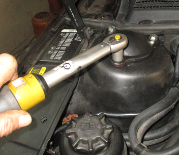

Unterwegs ein Blick auf die Technik...
Die Domlagerschrauben hatten sich gesetzt und mussten nochmal nachgezogen werden.

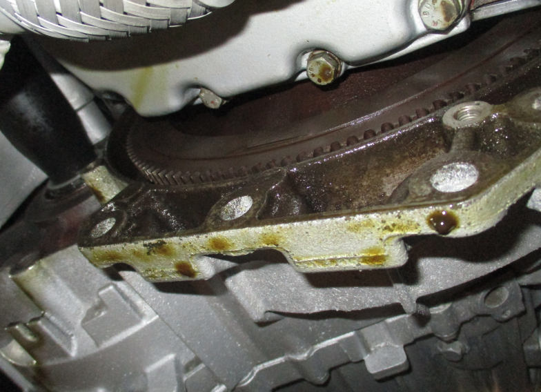

So ernst hatte ich das mit dem "Revier Markieren" nicht gemeint!!!
Ist auf jeden Fall reichlich Motoröl...dieselbe Farbe wie beim Ölwechsel.:mad:
Peinlich sauber machen und nach kurzem Motorlauf nochmal genau gucken, ob es nicht doch nur die Ölwanne ist.
Zur Kontrolle kann man mal die Ölwannenschrauben herausdrehen und gucken, ob sie ölnaß sind.
Nö, ich mach mir da keine Illusionen, ja, eindeutig Motoröl, und das kommt aus dem Simmerring, die Innenseite der Schwungscheibe verrät es auch.
Meine klitzekleine Hoffnung ist noch, dass sich das vielleicht noch bessert, aber im Grunde hab ich mich schon damit abgefunden, dass das Getriebe nochmal raus muss. Nur, ehrlich, Lust hab ich gerade nicht darauf...

Bleibe ich aber bei der Öl-Leckage genau an dieser Stelle...mit der eingeölten Schwungscheibe.
Du hattest vermutlich das Abdeckblech zwischen Getriebe und Motor montiert gehabt???
Und wieviel Kilometer bist Du mit dem neuen Motor gefahren? 100, 300, 500???
Ich kann mir sehr gut vorstellen, daß die Ölwanne genau an dieser Stirnseite undicht ist.
Und wenn dort Öl austritt, wird die Schwungscheibe das Öl reichlich in diesem abgeschlossenen Raum verteilen und natürlich auch an der Motorseite naß werden.

Dreh die beiden Schrauben mal heraus...die Du hoffentlich trocken eingeschraubt hast.Sind sie trocken...ist es zu 99% der Simmering.
Sind sie ölig...ist es zu 99% die Ölwanne, bzw. die Anschluss-Stellen zwischen Block, Stirndeckel und Ölwanne.
Es ist ein simpler Vorgang, 2 Schrauben der Ölwanne zu kontrollieren...einzeln, nacheinander, um die Spannung zu behalten.
Sind sie naß...Ölwanne neu abdichten und weiter beobachten.
Wenig Aufwand, größtmögliche Sicherheit die Stelle einzugrenzen. :smile:

Ein Simmerring ist ein plumpes Bauteil. Der muss nicht mit Samthandschuhen behandelt werden. Eine Delle o.ä sollte naturlich nicht reingeschlagen werden aber mit kleinen leichten Schlägen im Kreis geht das auch super einfach und gut.

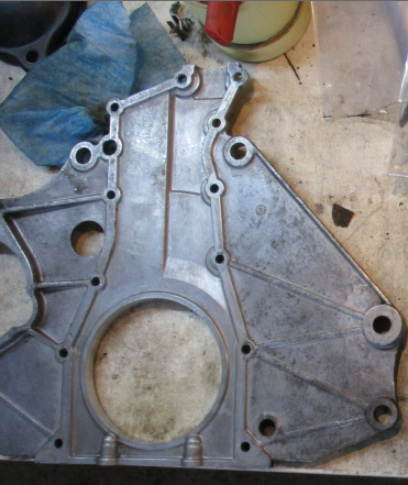

Ölwanne schließe ich auch aus. Der Motor war draußen als die Ölwanne montiert wurde. Da ist es sehr unwahrscheinlich mit der Wanne bei der Montage irgendwie hängen zu bleiben.
Ich denke auch es ist der Simmerring oder die Endplatte hinter dem Schwungrad wurde nicht richtig eingeklebt....man, so eine Kacke.

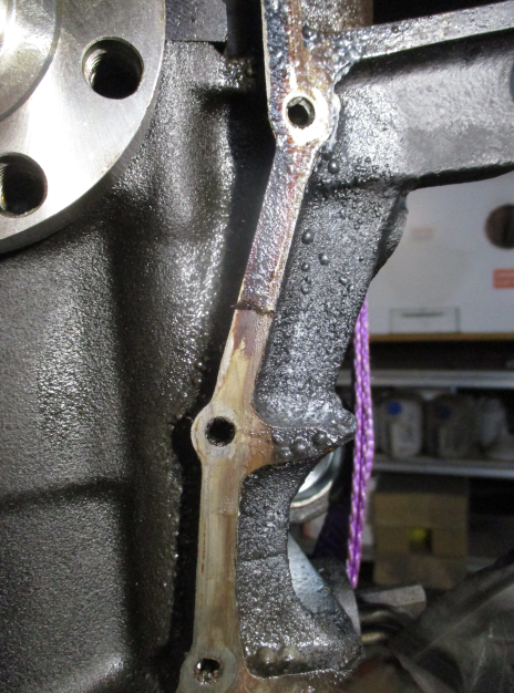

Ebenso die Dichtfläche am Block (hier natürlich noch nicht fertig):
Die Dichtmittelraupe ist IMHO ausreichend und korrekt
Vom Stirndeckel gibt es leider kein solches Bild, aber dort in gleicher Weise aufgebracht.

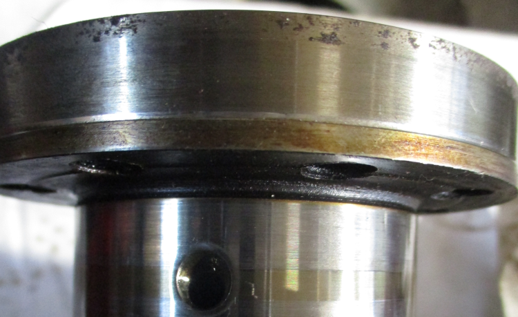

Und hier denke ich, ist zu erkennen, dass die Wanne dicht ist, und dass der Ring gut geölt eingesetzt wurde, auch:

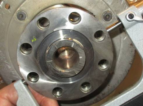

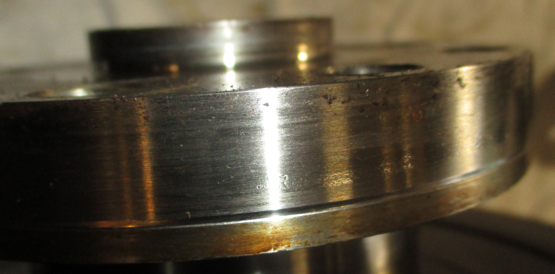

Hier der Flansch nach dem Ausbau...

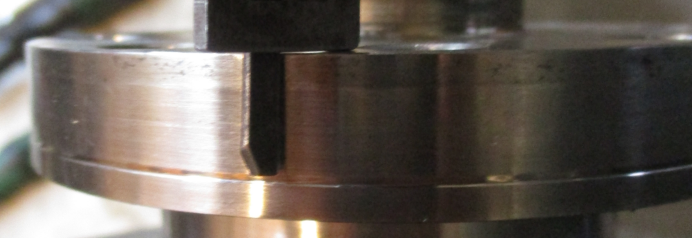

...und nach dem Läppen (leider nur ein schlechtes Bild):

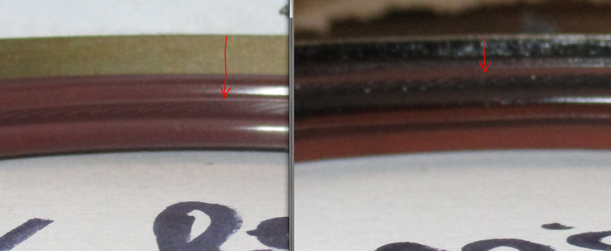

Ich werde doch in dem Bestreben, mit dem neuen Ring nicht in die alte Laufspur zu kommen, mit der Dichtlippe nicht so weit außen gelandet sein, dass sie nun auf dem angegangenen äußeren Bereich läuft...??! :confused:
Der verwendete Reinz hat die Dichtlippe zwar deutlich weiter außen als der alte und die aktuellen Elring-Ringe...
aber doch nicht so weit außen...
Mal durchgerechnet:
Der Flansch ist ca. 14 mm dick, die alte Laufspur liegt zwischen 10 und 11 mm von der Außenkante entfernt, der Reinz-Ring ist (wie der Elring) 11 mm dick. Die genau Tiefe der Dichtlippe hab ich leider nicht gemessen, sie dürfte bei dem etwa bei 4 mm von außen liegen.
Der Flansch steht ca. 1 mm aus dem Ring heraus - damit sollte die Dichtlippe ca. 5 mm von der Außenkante des Flansches entfernt laufen - damit eigentlich doch sicher außerhalb des narbigen Bereichs...

Eigentlich denken wir zu viel über den Ring nach. Es kann und darf nicht sein, das ein Ring an dieser Stelle trotz Spezialwerkzeug wieder undicht wird. Vorallem da es eine bescheidene Arbeit und eigentlich unnötig ist.

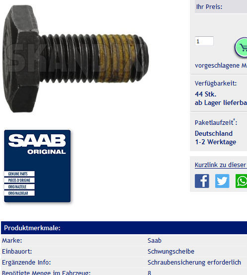

normalerweise sind neue Schrauben der Schwungscheibe microverkapselt. Diese Verkapselung sichert zum einen die Schraube und dichtet auch die Bohrung ab, falls es kein Sackloch ist.
Evtl. war deine Gewindedichtung nicht für den Einsatzzweck gedacht oder es ist dir ein Fehler unterlaufen?!

Die Schrauben sind ganz sicher alle mit Gewindedichtung eingesetzt - die Diskussion, ob da Gewindedichtung oder Loctite hochfeste Schraubensicherung verwendet werden soll, hatten wir früher ja schon geführt.
Es ist jedenfalls das gleiche spezielle Gewindedichtmittel, dass z.B. die Ölablasschraube am Getriebe immer zuverlässig trockengehalten hat. Wenn das Schuld wäre, würde ich das auch nicht nach 50 km erwarten...
Neue Schrauben sind wie gesagt microverkapselt, um genau dort abzudichten.
Habe meine damals auch ersetzt.
Würde, wenn das Getriebe draußen ist, die Schrauben direkt erneuern.

Ist die gezeigte Schraube evtl. für Automatikgetriebe?
Das hier ist jedenfalls die Schraube für den B2x5 mit Schaltgetriebe - Teile Nr. 30551806, Art. Nr. 1049202
Ist ja witzig der Vermerk, dass (zusätzlich) Schraubensicherung erforderlich sei...

Ja du hast recht. Ich habe einfach "blind" eine zur Veranschaulichung gepostet. Tatsâchlich ist es die wie auf deinem Bild. Auch beim Auomatik. Scheinen wohl gleich zu sein.
