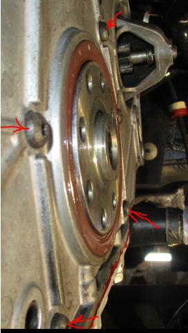

An Bruders Saab 9-3 war nach Motorrevision eine Schraube locker, die unten links wenn man auf die Schwungscheibe schaut. Also eine der Schrauben, die den Deckel auf der Schwungradseite vom Motorblock befestigt. Nach der ersten Probefahrt hat der Wagen da unten gut raus gepisst und wir dachten auch zunächst an den Simmerring. Haben dann aber die lockere Schraube eher zufällig entdeckt. Deckel raus, sauber gemacht, neu eingesetzt und dann war es dicht - bis heute ein Jahr später). Da würde ich zusätzlich auch nochmal nachschauen.
Blechschraube in den Ring einschrauben und mit einer Zange herausziehen. :smile:
Da bleibt die Lippe und der äussere Ring ganz...für die Urteilsfindung hilfreich.:rolleyes:...falls es doch nicht aus dem Deckel kommt.:cool:
Du meinst eine von diesen (also konkret die links unten)?
Kommt man da bei montiertem Getriebe und Schwungscheibe ran? Mit kurzem Besteck an die unteren beiden Schrauben wohl ja - ansonsten muss das Getriebe so oder so raus...

Ja, genau die meine ich.
Bei uns war das Getriebe zu dem Zeitpunkt schon draußen. Mit Nachziehen war auch fraglich, obs was wird. Wenn die Dichtfläche da schon versagt hat und Öl dazwischen ist, sollte man besser den Deckel abnehmen, reinigen und neu verbauen mit frischer Dichtmasse.
Wenn man so heran kommt, könnte man das aber mal probieren. Man hat ja nix zu verlieren, wenn es das wäre und durch nachziehen keine Besserung eintritt.

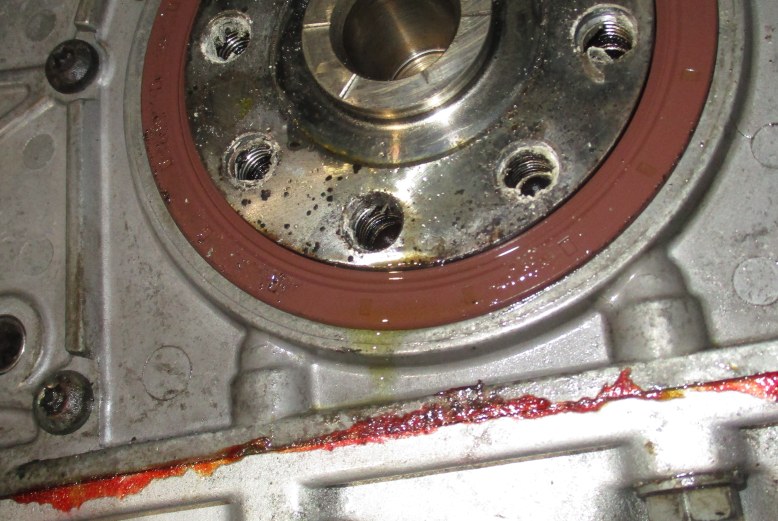

Ölwanne schließe ich aus, das rote Zeug war deutlich aussen ausgetreten und demnach komplett tragend vorhanden.
Stirndeckel war trocken,m sauber und wurde demnach auch sauber und trocken montiert.
Wenn Du nicht alles mit Öl eingesaut hast, ohne Ende, dann kann es nur der Simmering sein.
Die 5 Tropfen auf dem Foto stammen garantiert nicht vom Einbau!!!

...aber es ist klar: der getriebeseitige Simmering muss neu, da komme ich nicht drum rum, die ganze Schwungscheibe ist nass... :eek:

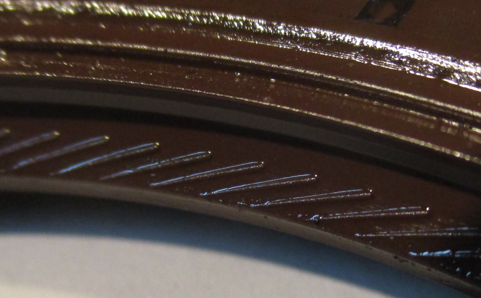

Geschafft - der neue Simmerring ist drin - und wohl dicht, jedenfalls fand sich nach den ersten 50 km nur eine ganz geringe Ölspur, kein Vergleich nach der Ölsardine zuvor! :smile:
Danke auch nochmal für die Hinweise auf mögliche andere Ursachen einer Undichtigkeit - aber weder von oben von Kopf- oder Ventildeckeldichtung noch aus der Ölwanne oder dem Stirndeckel kam Öl (die Schrauben hab ich aber trotzdem nochmal kontrolliert, auch die Schrauben der Schwungscheibe waren knochentrocken) - es war eindeutig der Ring.
Getriebeausbau: 3 h
EInbau alles in allem (incl. vergessener Scheiben am Lenkgetriebe, Gefummel mit dem Klip der Nehmerleitung, einer Nuss, die ich in den Ansaugschnorchel hab fallen lassen :redface: und Einsetzen eines Helicoils beim Hallennachbar :five:): 7 h.
Warum der Ring undicht war, kann ich nicht wirklich beantworten.
Außer den ausbaubedingten Beschädigungen war die Dichtfläche für mich unauffällig.
Diesmal habe ich den Corteco verwendet:

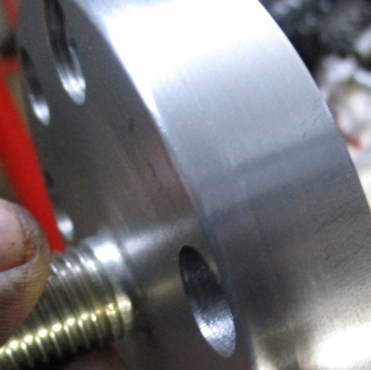

Sowohl den KW-Flansch als auch das Werkzeug habe ich nochmal gründlich geläppt.
Gefühlt ging der Ring jetzt aber "fluffiger" vom Werkzeug auf den Flansch - möglicherweise hatte ich das Werkzeug beim vorigen Mal auch nicht straff genug angezogen, so dass am Übergang zur Welle doch noch eine kleine Lücke war...?
Ich weiß es nicht - hab es nach bestem Wissen und Gewissen gemacht, und hoffe, dass er nun auch langfristig dicht bleibt.

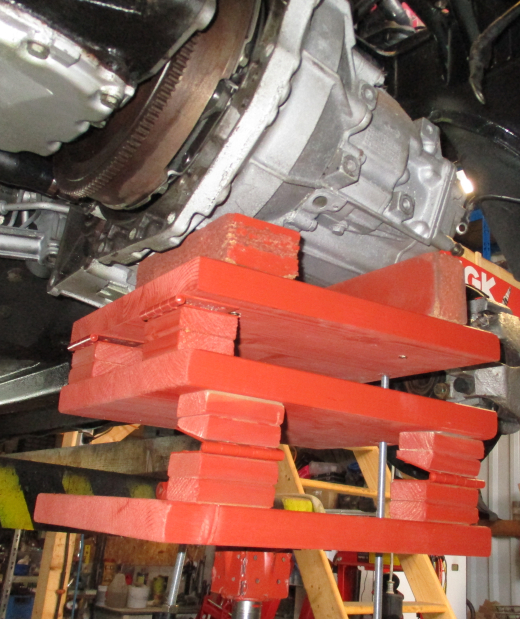

Und weil ich mich jedesmal über diese blöden Aufnahmeklauen am Getriebeheber geärgert habe, auf denen das Getriebe immer nur irgendwie zu liegen kommt :frown:, habe ich noch einen Basteltag zwischengeschoben, nachdem ich über diesen Halter gestolpert war:
https://www.profishop.de/bahco-gyroskopisch-verstellbarer-universal-sattel-fuer-getriebeheber-1-t-bh5us1000?number=BA0-15614&utm_campaign=camp_gshopping&utm_source=source_gs&utm_medium=medium_gs&gclid=CjwKCAiAouD_BRBIEiwALhJH6C2BapgJurDWCHKCvvgAlsr-DflCz6nMNaJINDENEKgis5YaUs7t4hoCPiMQAvD_BwE
Das kann man doch nachbauen... :rolleyes:
...sieht wackeliger aus als es ist und funktioniert hervorragend - endlich kann man das Getriebe perfekt ausrichten und problemlos auch ohne jede Hilfe alleine montieren (wenn's sein muss), ohne Gefahr zu laufen, den Simmerring der Zwischenwelle zu ruinieren! :smile:

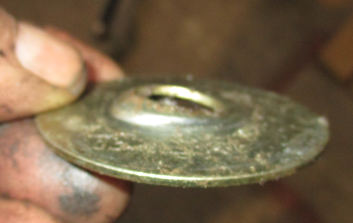

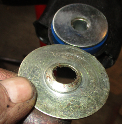

Nebenbei habe ich die den PU-Buchsen, die ich ja an den hinteren Hilfsrahmenverschraubungen verwendet habe, beiliegenden dünnen U-Scheiben doch gegen stabilere Exemplare ausgetauscht.
upload_2021-2-1_18-28-35.png.e0499c61d2fb203b3359635789fc73af.pngupload_2021-2-1_18-30-54.png.cd6e5f91e32523d13227855f63654d69.png
[ATTACH=full]193078[/ATTACH]
:smile: :top:
Warum kommt mir grad nur der ‚Bausack‘ in den Sinn?
(Und farblich vom Original null zu unterscheiden!)
