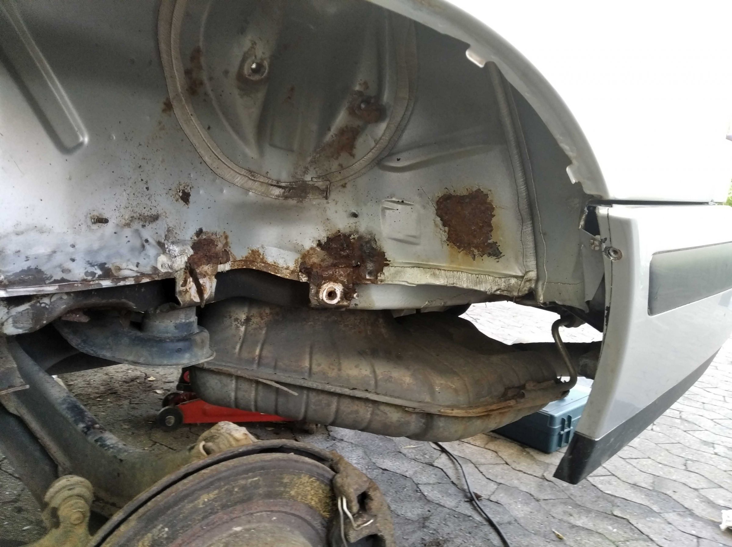

Für die HU hatte ich folgende Sachen als notwendig ermittelt:
- VA: Gummis der Querlenker ersetzten
- HA: Stoßdämpfer ersetzen, Gummis der Längslenker, Bremsscheiben mit Belägen

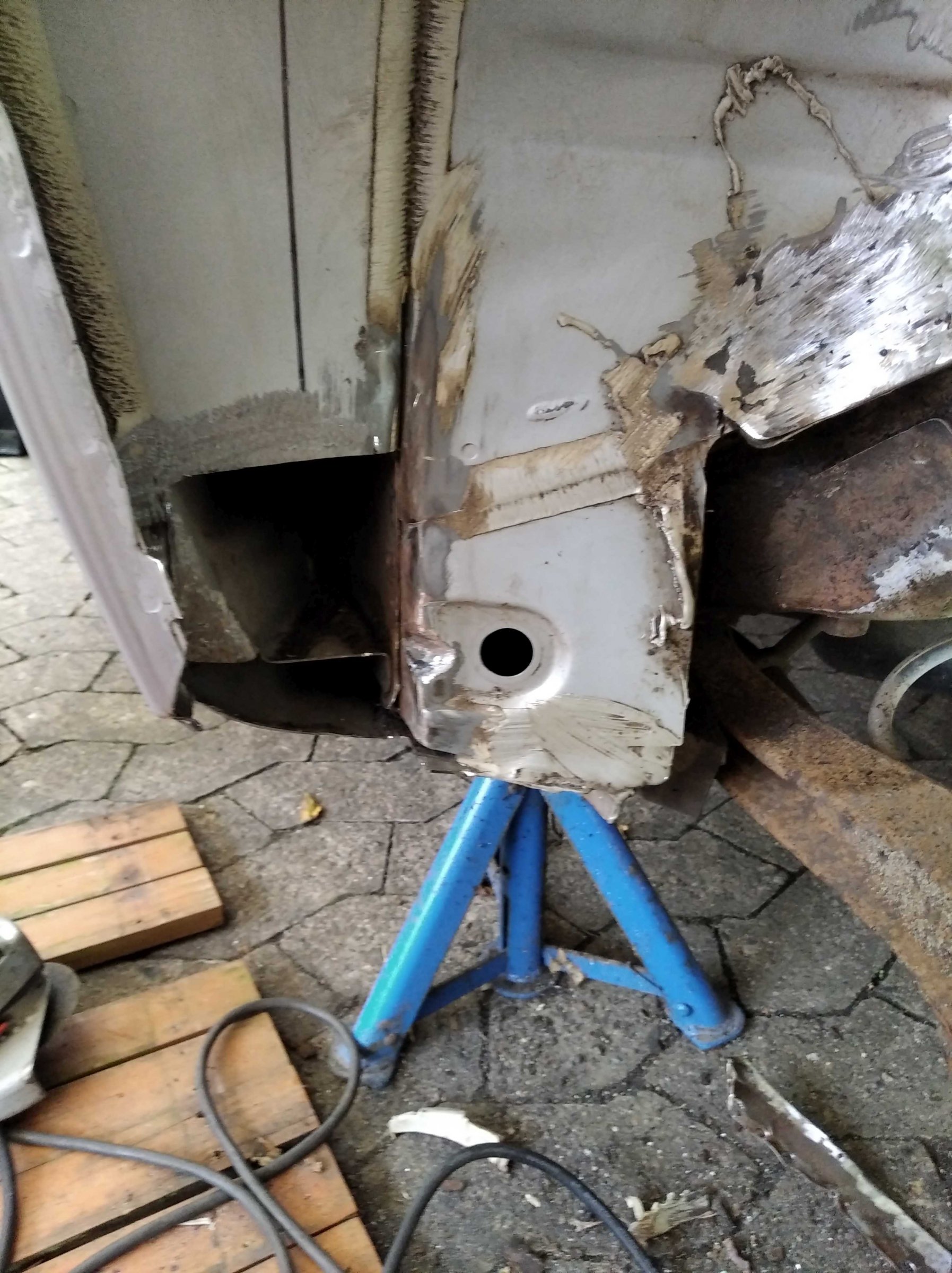

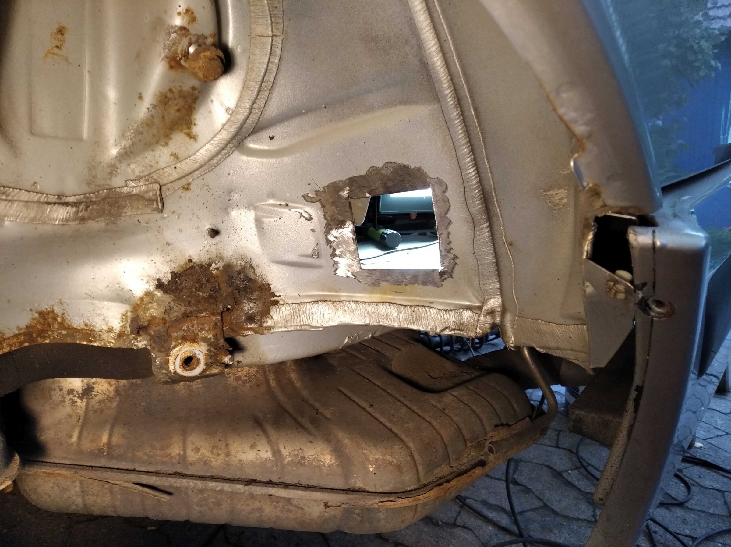

- Radhaus HA: Schweißarbeiten wegen Rost an der Unterkante (nix Neues beim 9-5)

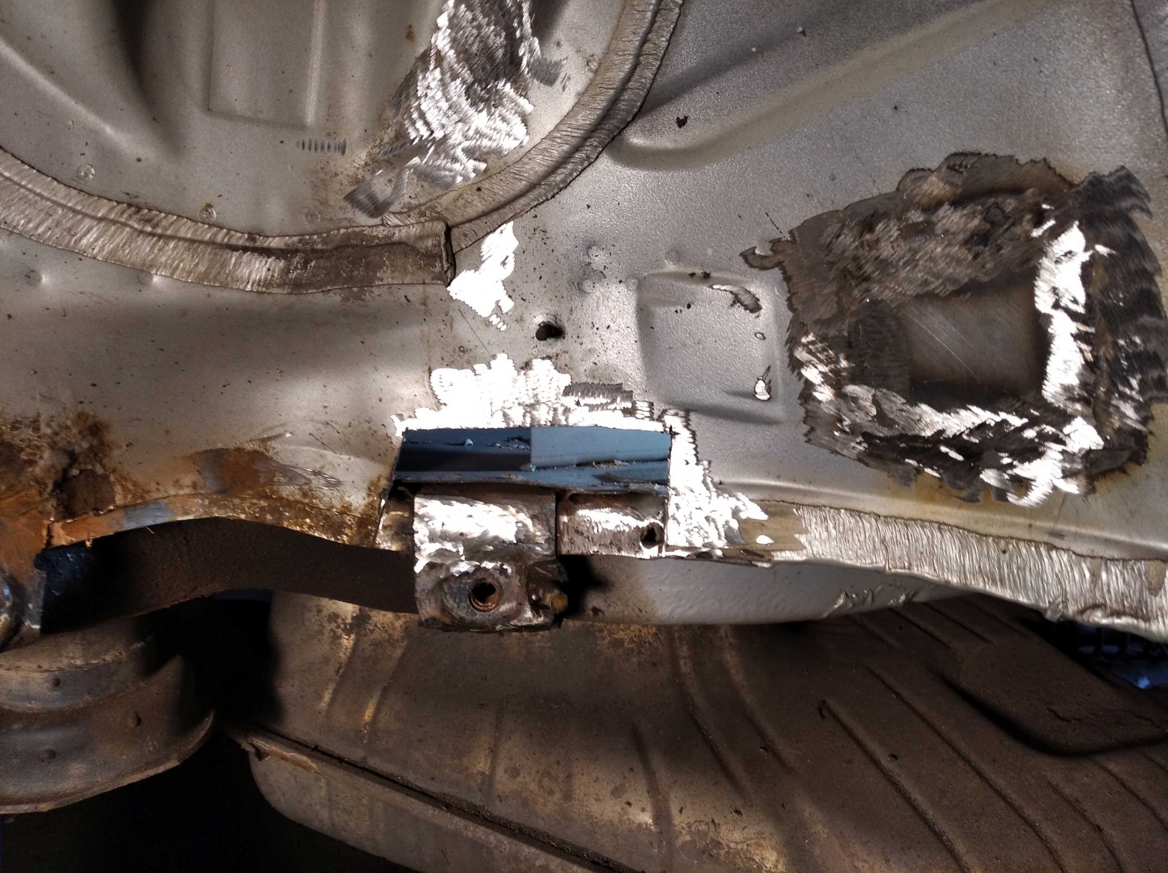

- Schwellerenden und Ende der C-Säule Schweißen (auch nix neues)
- Und wahrscheinlich auch ein paar Ablaufstopfen (immer noch nix Neus am 9-5)

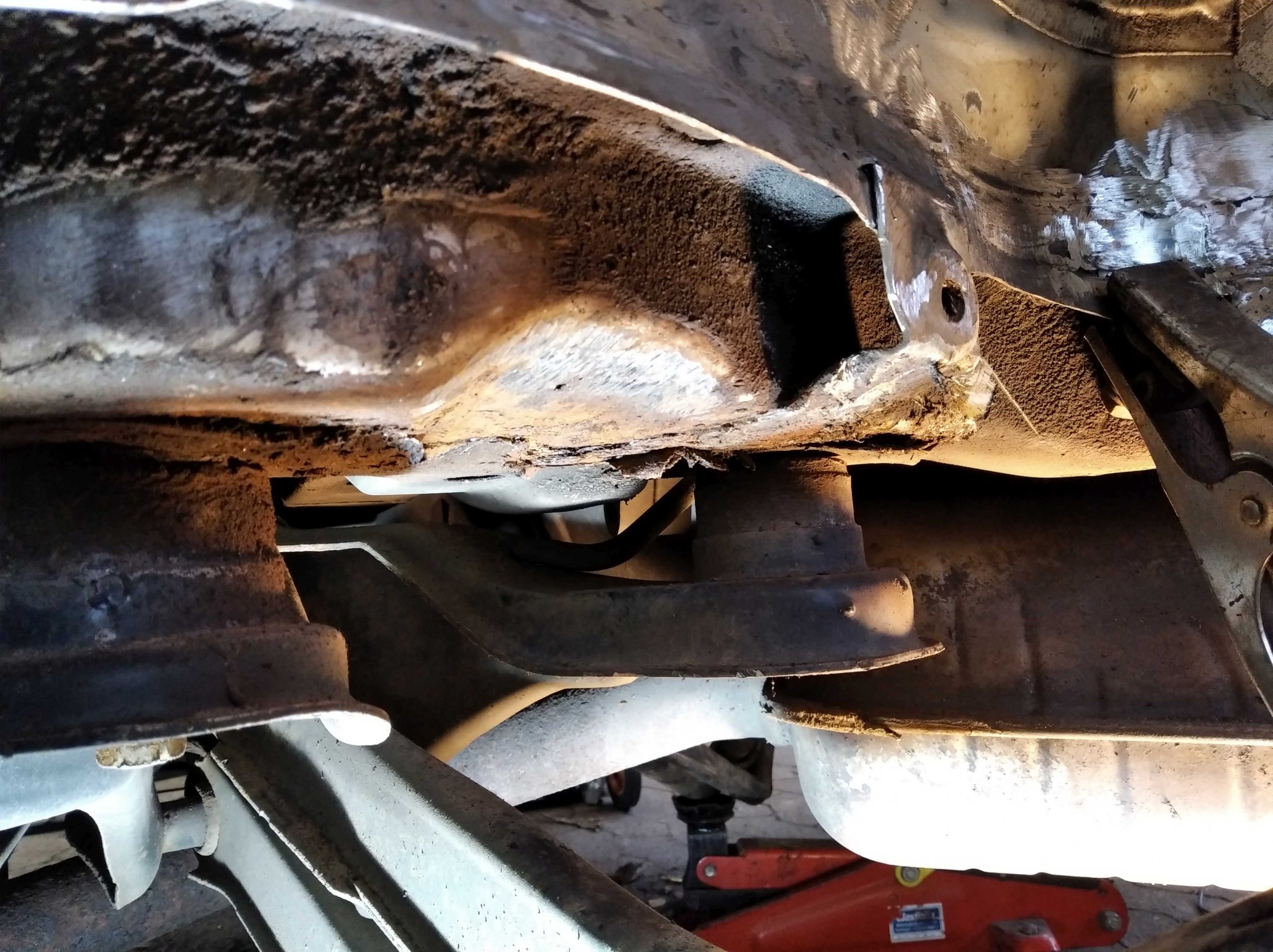

Ende September war es ja eigentlich noch angenehm Warm und auf dem Hof stand von einer Feier noch ein sehr stabiles Pavillon. Also Schweißgerät dort hin und den 9-5 aufgebockt.

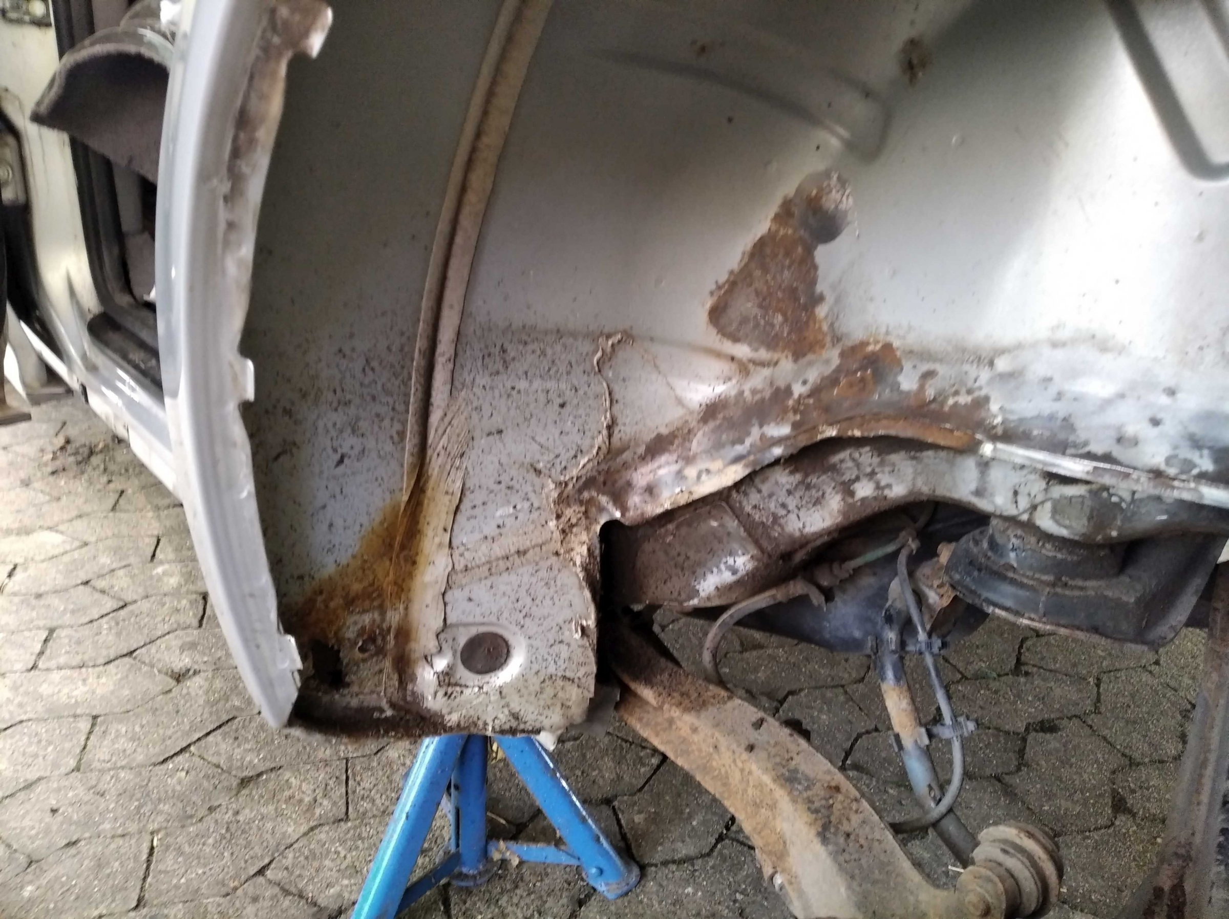

Bestandsaufnahme:

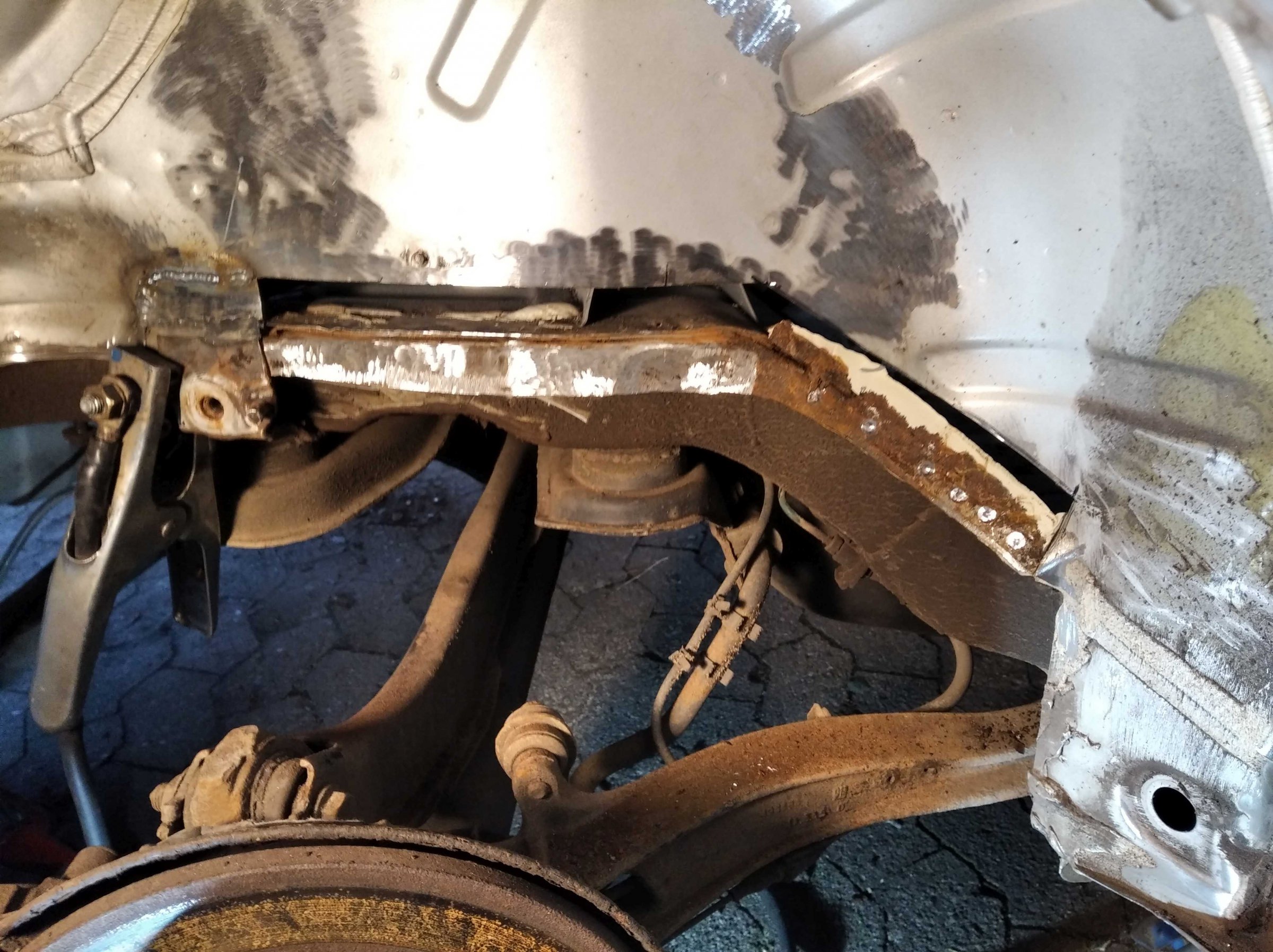

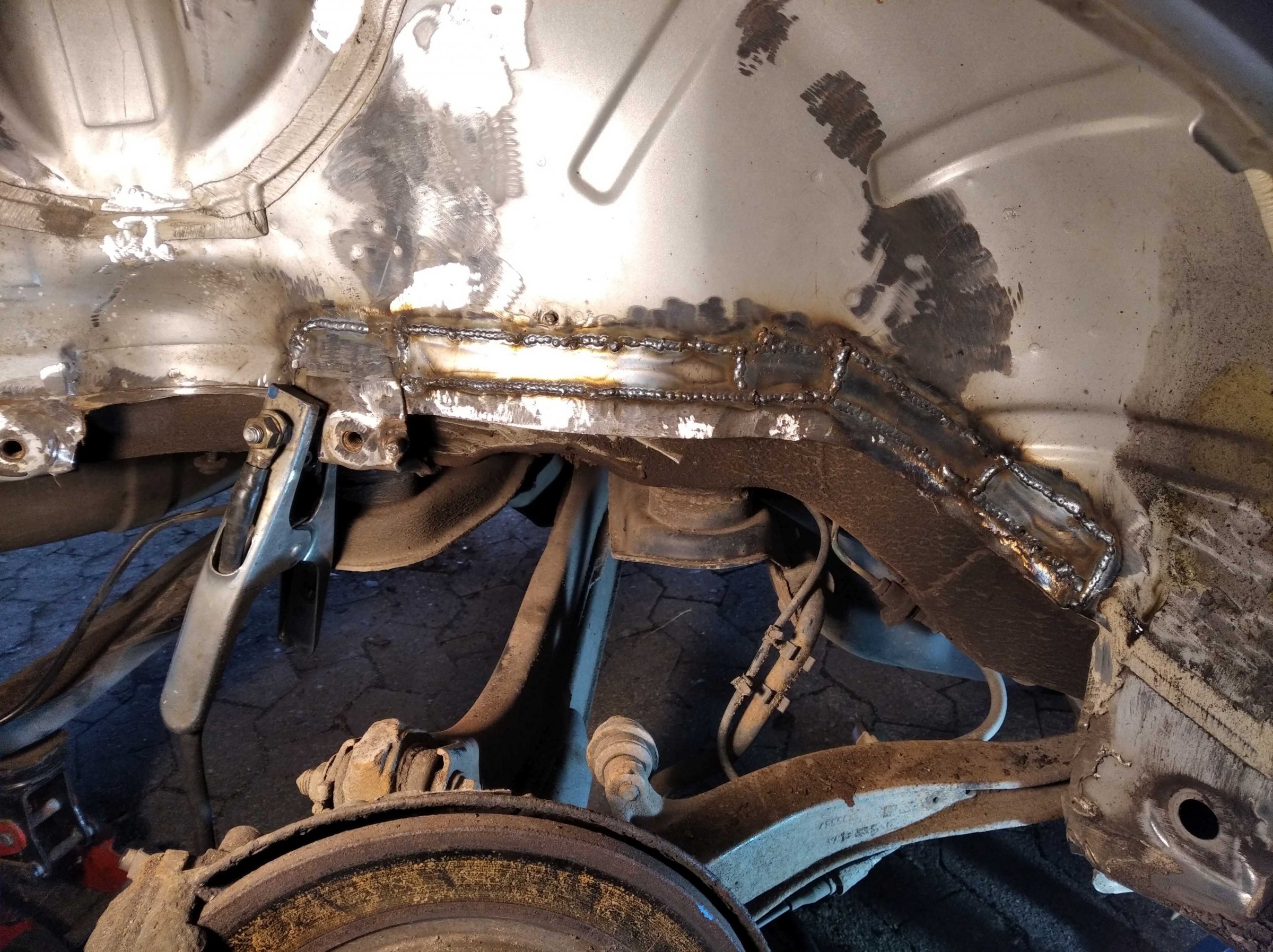

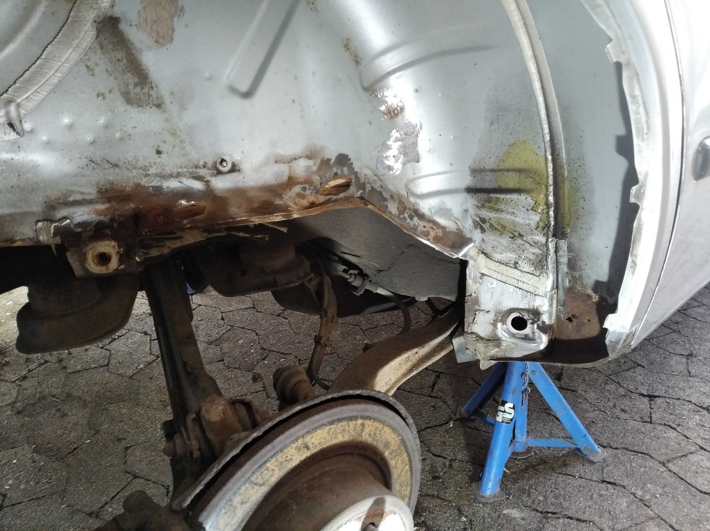

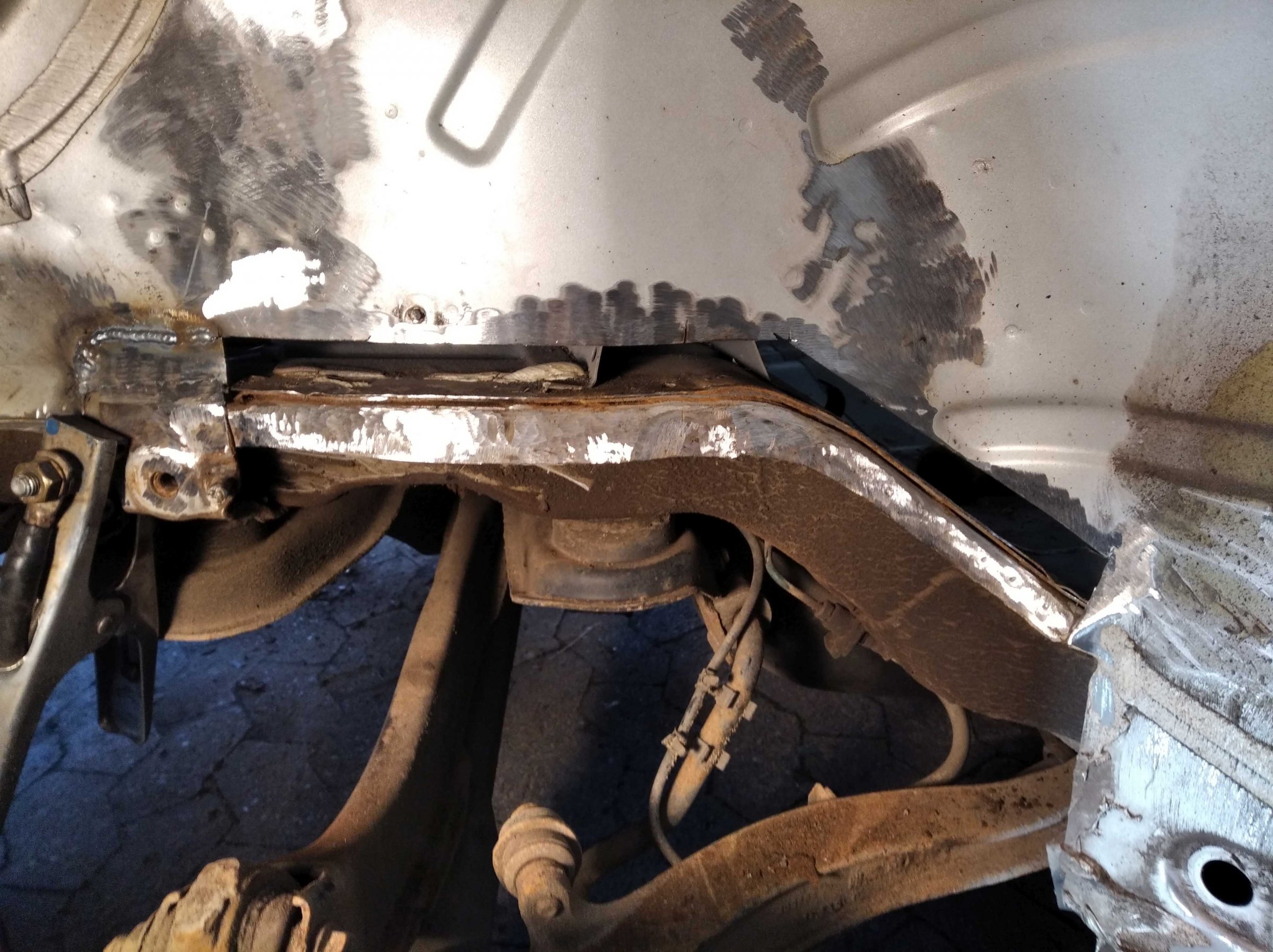

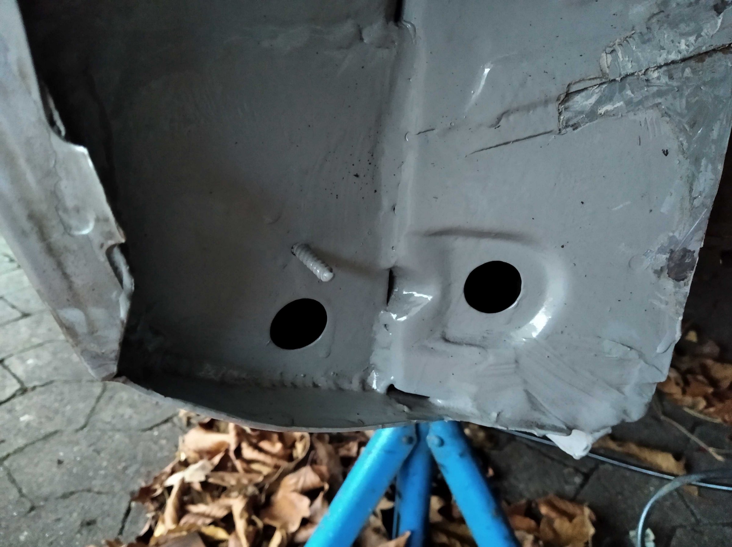

Nicht schön, aber machbar. Deshalb 'ran an den Speck:
Sicherlich fällt dem eine- oder anderen auf, dass ich die Bleche nicht wie zuvor überlappend geschweißt habe, sondern "auf Kante". Das mache ich gerne so, denn somit vermeidet man übereinander liegende Bleche, zwischen denen es ja gerne (wieder) rostet. Denn letztendlich wird (so meine Einschätzung) sich Wasser an den unteren Schraubpunkten der Federträger zwischen die Blechlagen gemogelt haben An dieser Stelle wird durch die Last eine stärkere Bewegung stattfinden und eher Risse in der Dichtmasse erzeugen. Zudem stoßen hier viele Blechlagen aufeinander. Den Ärger will ich mir in Zukunft ersparen...
Hab' immer weiter gemacht:

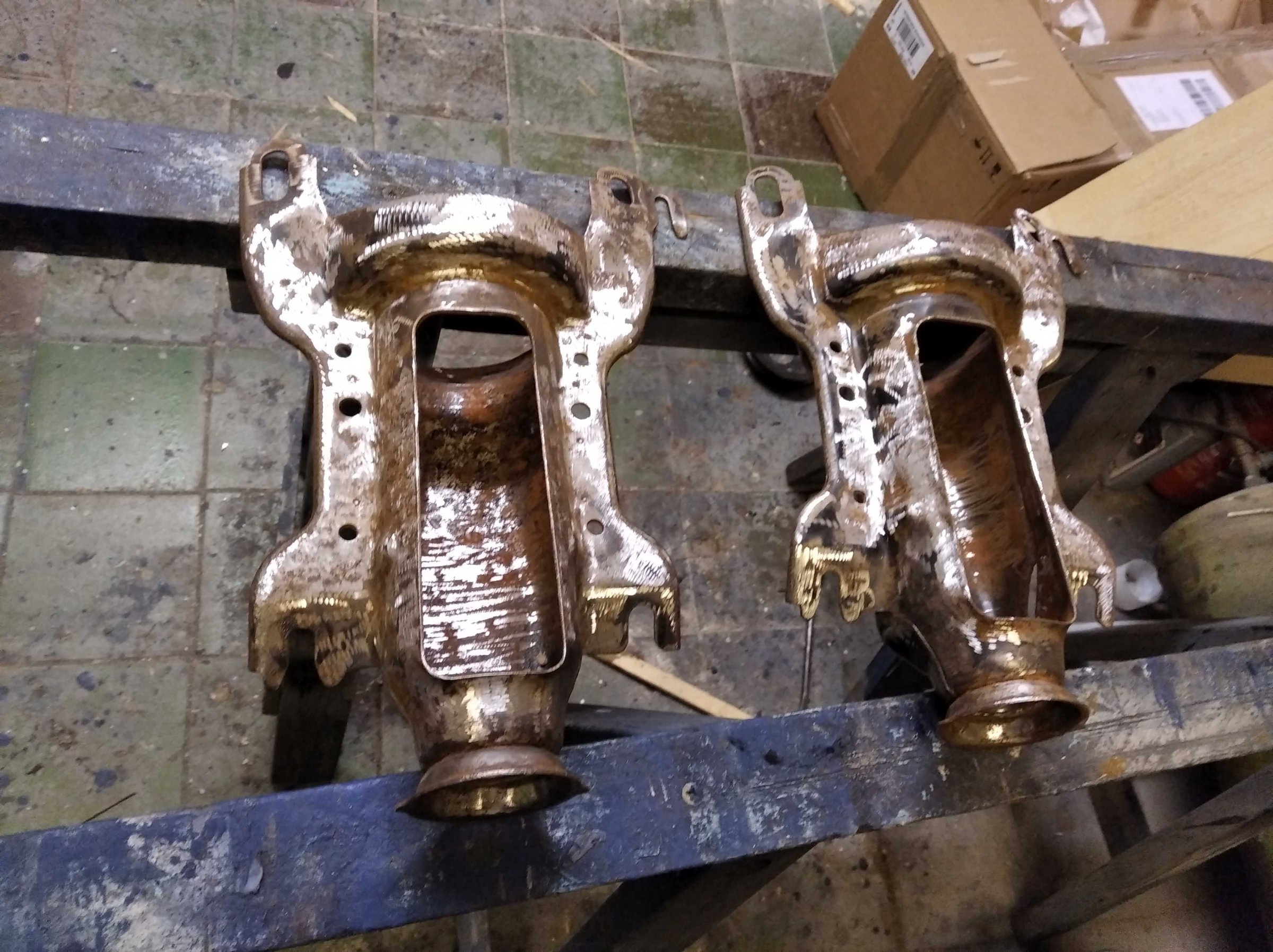

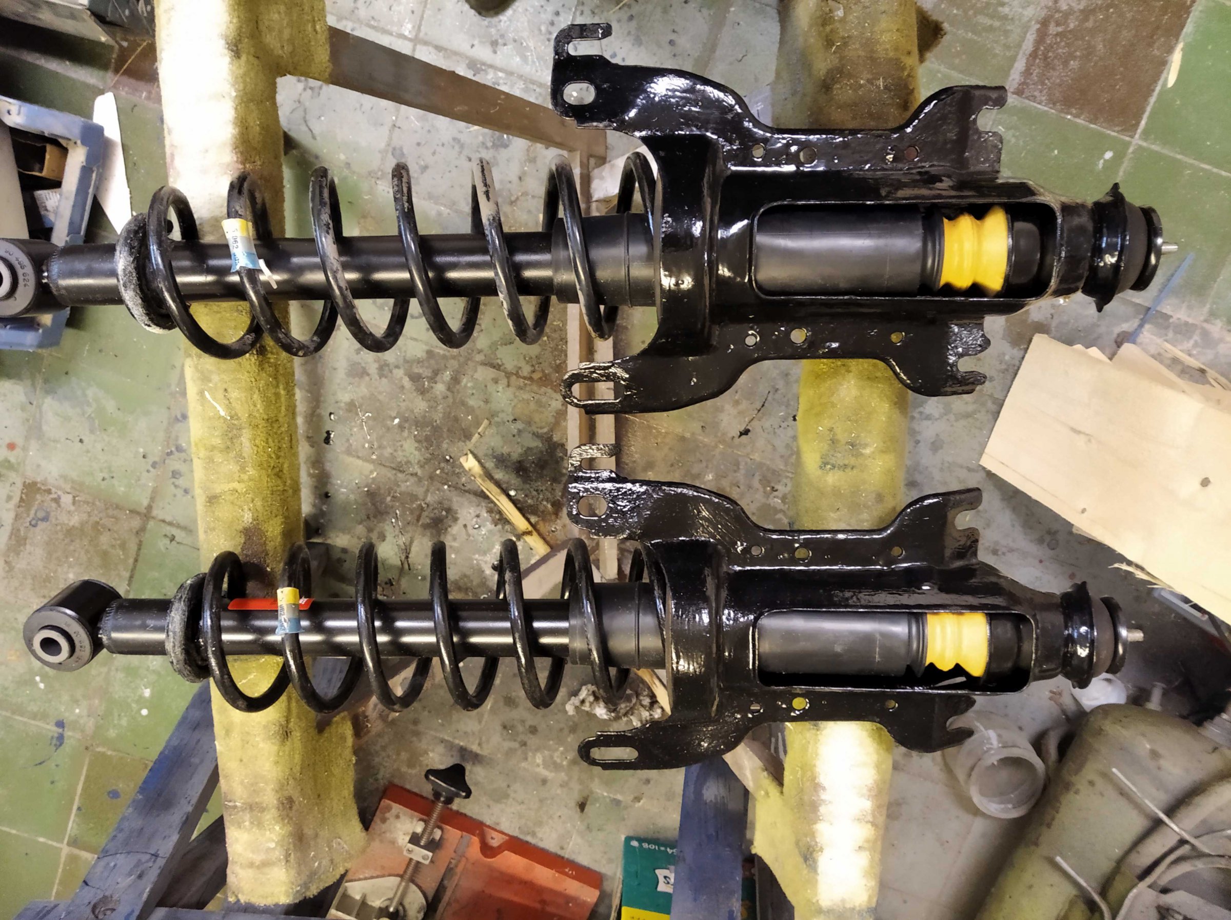

Und weil das Wetter eine Weile nicht mitspielte, hab' ich mal die Federträger schick gemacht (ja, die gibt es auch neu):

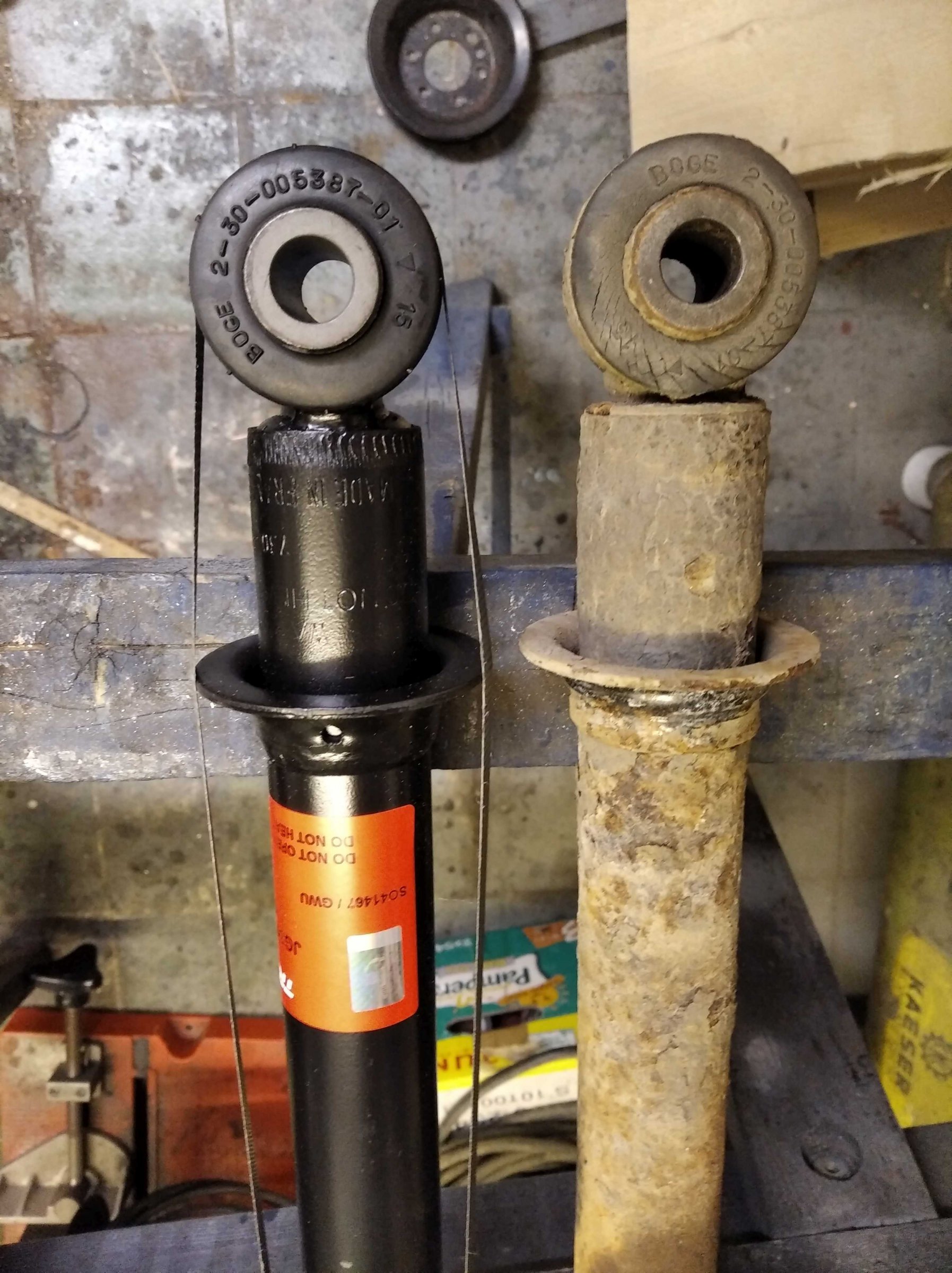

Neue Dämpfer gab es auch. Waren eigentlich nur günstige von TRW, weil die relativ einfach auszutauschen sind. Zumindest wenn die Verschraubung nicht restlos vergammelt ist. Hat mich schon etwas Zeit gekostet, aber die neuen sind dick mit Mike Sanders geschützt. Also die obere Verschraubung natürlich :rolleyes:.
Aber der Vergleich (mit original Saab) hat mich etwas stutzig gemacht:
Da steht auf Beiden "Booge" :confused:. Zudem sehen die sich, bis auf den Rost, zum Verwechseln ähnlich. Na, dann...
Zusammengebaut sah es so aus:

.......Aber der Vergleich (mit original Saab) hat mich etwas stutzig gemacht:
[ATTACH]189788[/ATTACH]
Ja, das ist nicht so sehr verwunderlich. BOGE als alteingesessener Hersteller von Fahrwerksbuchsen (siehe auch die Buchsen des VA-Hilfsrahmens) gehörte auch mal zu Sachs, nannte sich dann SACHS-BOGE. BOGE hat auch Stoßdämpfer hergestellt, war mal die Nr. 1 in Deutschland.
Die originalen Dämpfer sollten von Sachs kommen.
Und alle zusammen gehören zu ZF. Ebenso wie Lemförder.......
TRW ist erst seit ein paar Jahren zu ZF gehörig. Aber auch da wird viel innerhalb des Konzerns umgelabelt. Ein TRW-Stoßdämpfer kann durchaus von Sachs kommen. Beide haben dann unter Umständen BOGE-Buchsen am Dämpferauge.....
Die Welt von wirklichen Herstellern von Autoteilen wird immer kleiner. Es konzentriert sich immer mehr.

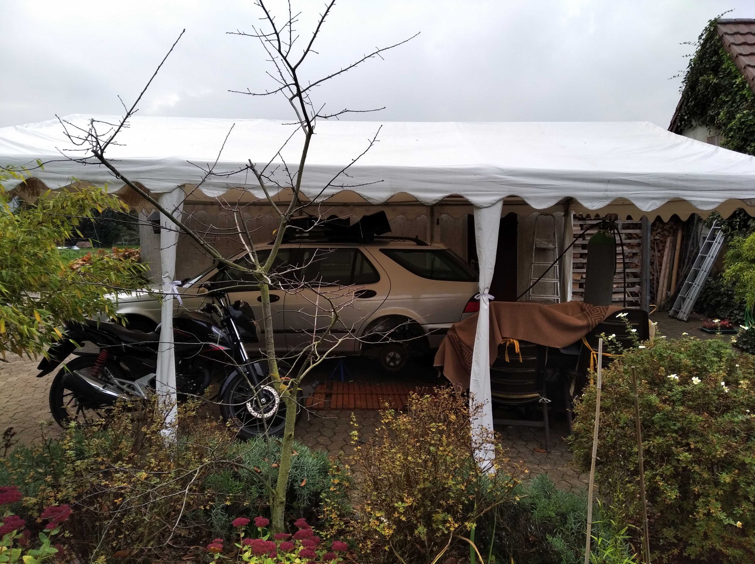

Gerade eben habe ich mit meiner Frau den Pavillon abgebaut, denn der ist echt nix für den Winter. Jetzt steht der 9-5 recht traurig und einsam ohne Hinterachse auf dem Hof :frown:. Soll er natürlich nicht bleiben!
Schlachtplan lautet daher wie folgt:

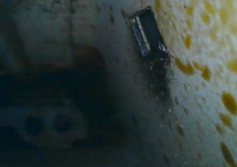

kannst dir auch ... eine günstige Endoskopkamera besorgen...
Ein einfaches Endoskop habe ich, und manchmal ist das wirklich hilfreich, und für einen orientierenden Blick in die Hohlräume reicht es allemal.

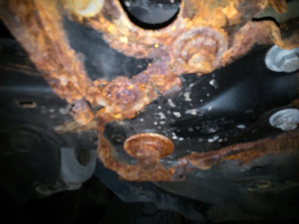

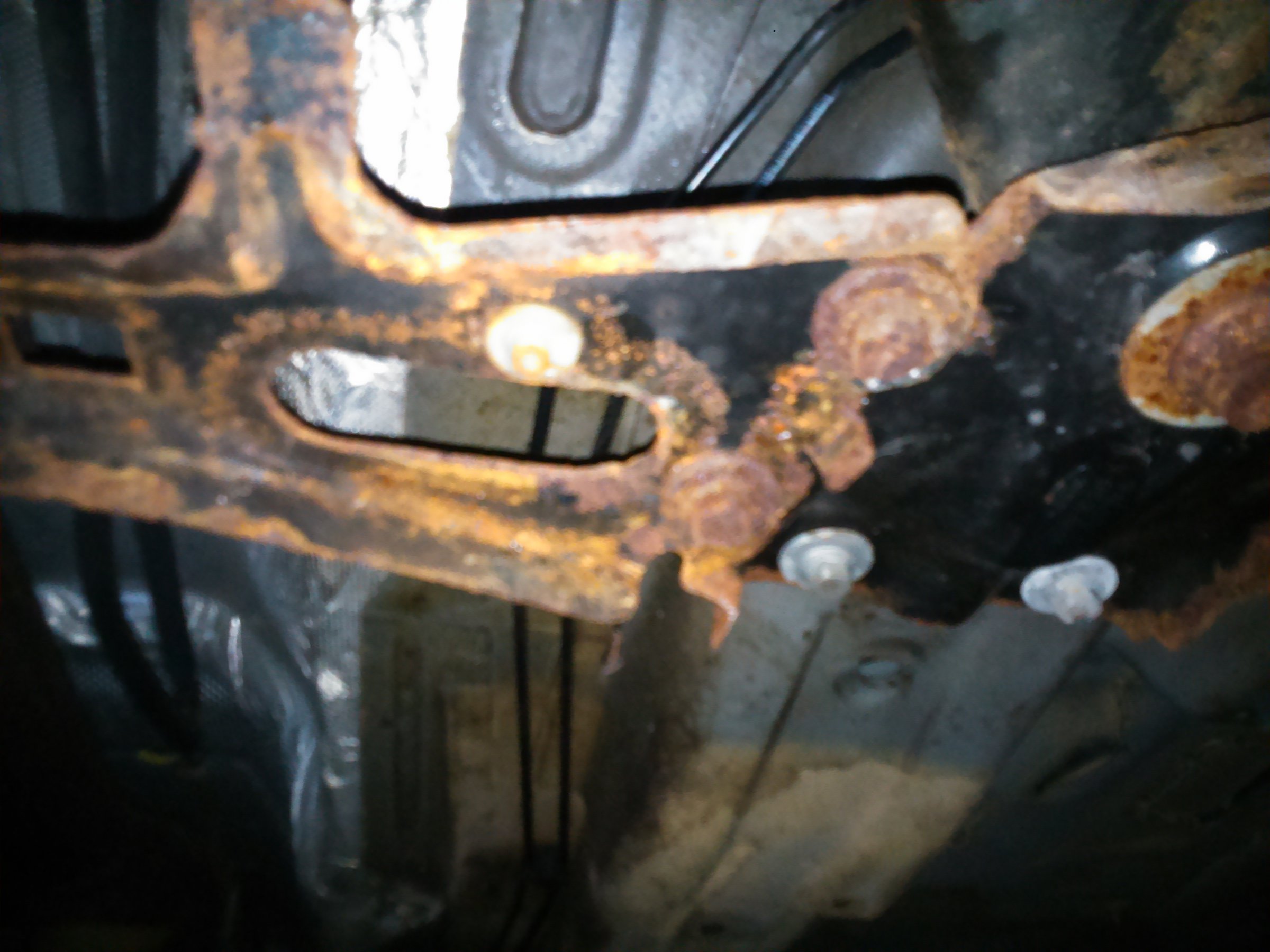

Hier mal als Beispiel ein Foto (allerdings von meinem 900II):
Ich weiß nicht ob es tröstet wegen dem Rost. So rein moralisch. Ist von einem Mondeo 2011. Alles nur noch Blätterteig, da lohnt kein entrosten mehr. Sind aber eben nur Anbauteile, da geht es einfacher. OT aus und zurück zum Saab und allen einen schönen 2.Advent.
VG Christian
Viel schlimmer als mein Hilfsrahmen (Bilder hatte ich ja gerade gezeigt) sieht das aber auch nicht aus!
Dabei habe ich ja jährlich, wo erreichbar, Rost beseitigt und konserviert - nur die letzten beiden Jahre nicht merh, weil die Revision schon fest geplant war, aber der 9k, der für die Zeit als Ersatz laufen sollte, sich erst noch immer wieder vorgedrängelt hatte. Erstaunlich und beängstigend, wie das da in 2 Jahren gegammlt ist!

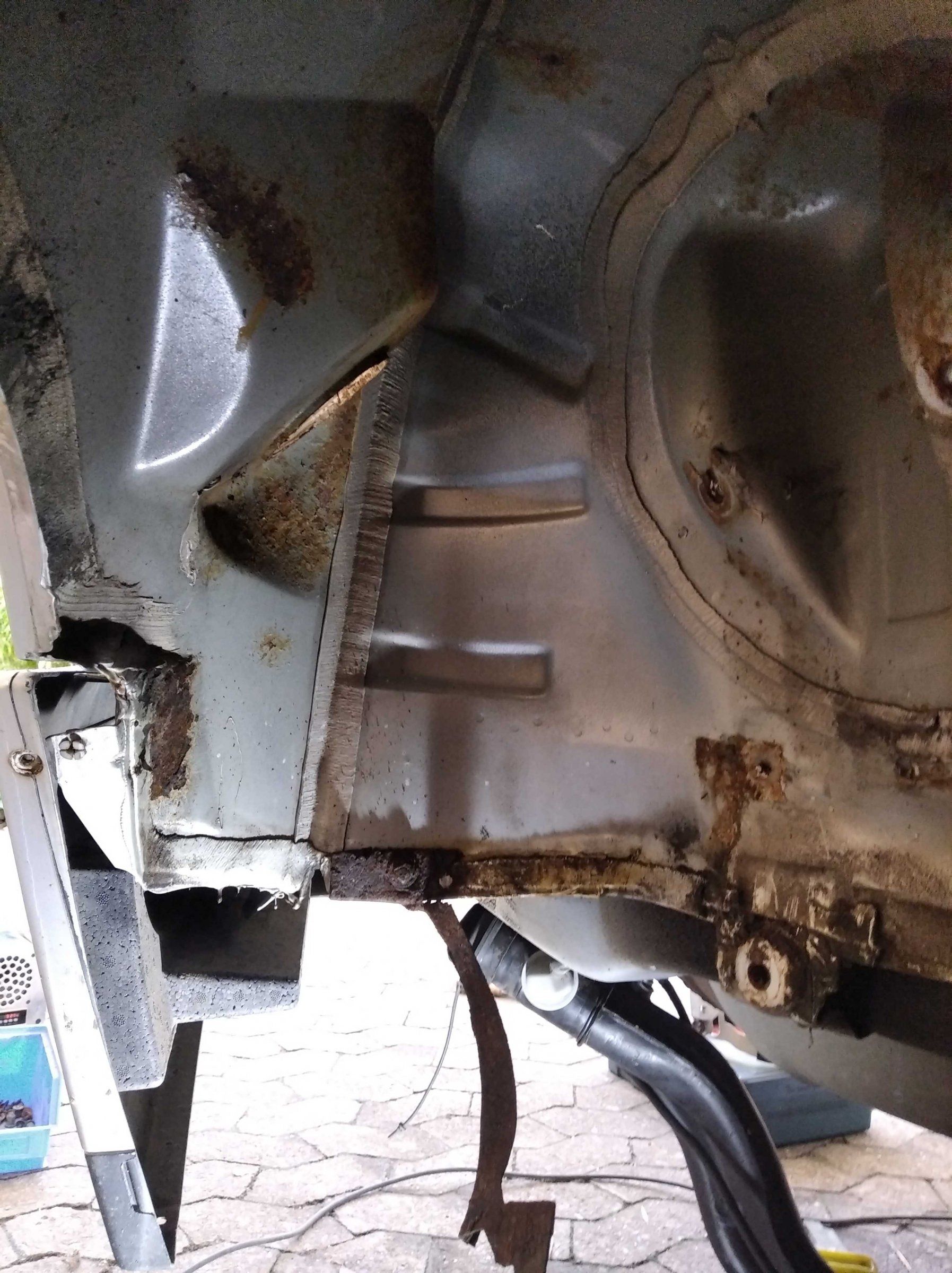

Was ich zuvor noch gemacht hatte:
Gehört zum 9-5 wie das Zündschloß in der Mittelkonsole...
Wie ich es genau gemacht habe, hab' ich leider vergessen zu Fotografieren. Aber man sieht, dass ich mal wieder Überlappungen weggelassen habe und ein zusätzliches Loch gebohrt habe. Hinter das neue Blech kommt man mit einer Hohlraumsonde nicht wirklich gut 'ran. Deshalb diese Bohrung, die eben auch wieder einen Stopfen bekommt. Wie zu erwarten, sind sehr viel der Gewindebolzen bei der Demontage abgebrochen. Diesen hier habe ich mit einer normalen Holzschraube nachgebaut. Der Rest wird aber mit einen professionellen Bolzenschweißgerät ersetzt. Das werde ich mir, wenn ich soweit bin mal ausleihen. Karosseriedichtmasse fehlt natürlich noch...

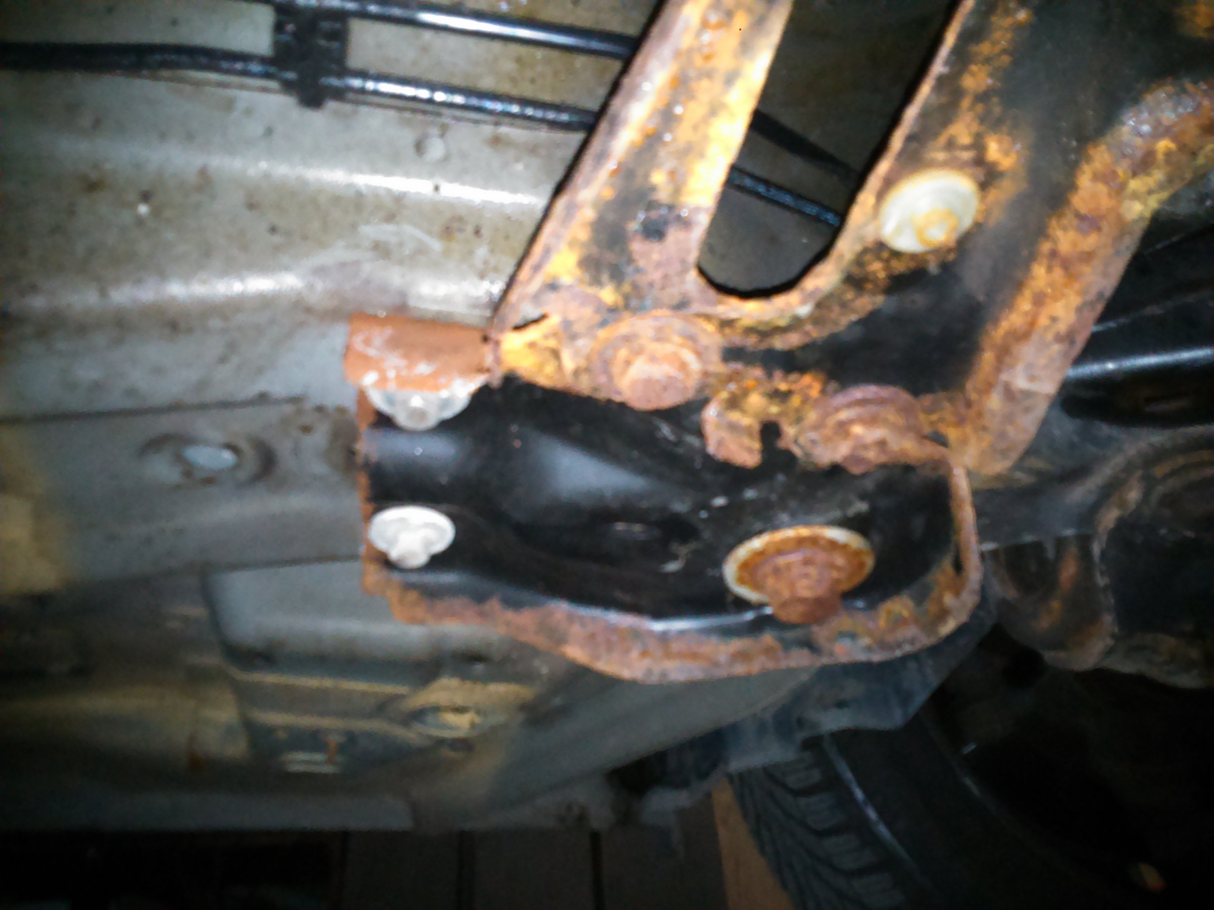

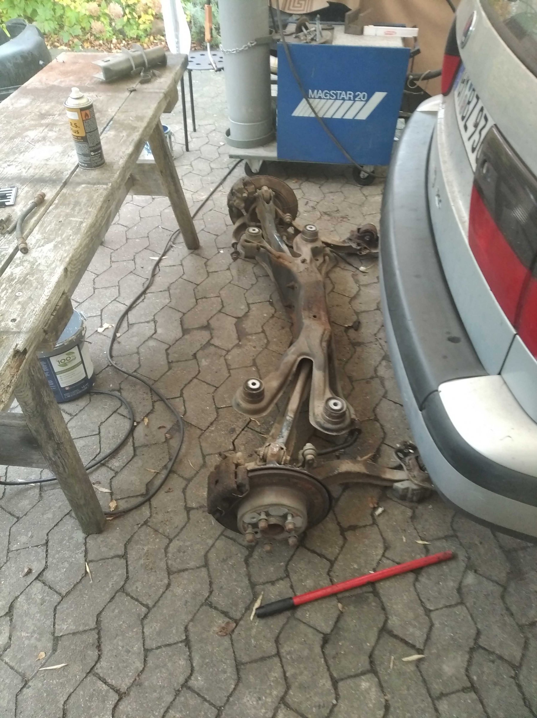

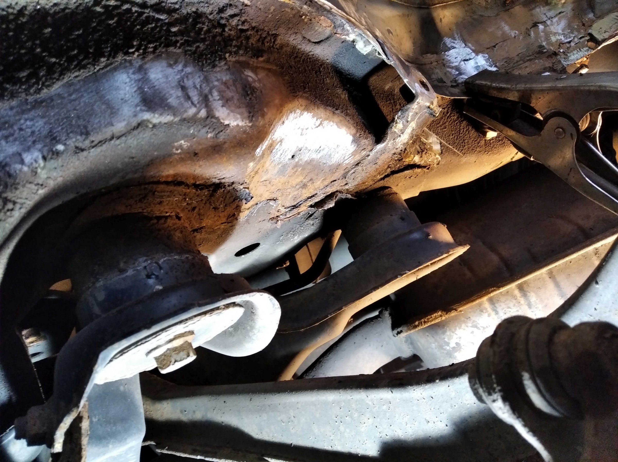

Was ich dann so zwischendurch angesehen habe, hat den kompletten Plan durchkreuzt:
Erkennt ihrs? Blätterteig am Längsträger über der Hinterachse! Schöne Sch....!
Also 'raus mit der Achse!
Das geht zwar beim 9-5 recht einfach, hat aber bei mir jegliche Planung über Bord geworfen. Weil es dann immer noch recht Eng mit dem Schweißen war, musste der Tank, äh, Verzeihung, der "Kraftstoffbehälter" natürlich auch weichen. Auch hier wieder ein Lob an die Ingenieure von Saab :top:. Beim VW-Bus hat das fast zwei Tage gedauert, beim 9-5 war das in 20 Minuten erledigt. Im übrigen gilt das auch für das ganze Interieur, was zum Schweißen ja auch 'raus muss. Bei VAG brechen dir einfach alle Plastiknasen weg, beim 9-5.... Gibt es Schrauben!!!!!!! Ob die in Golfsburg auch über die Existenz solcher technischer Errungenschaften Bescheid wissen :confused: :biggrin:.

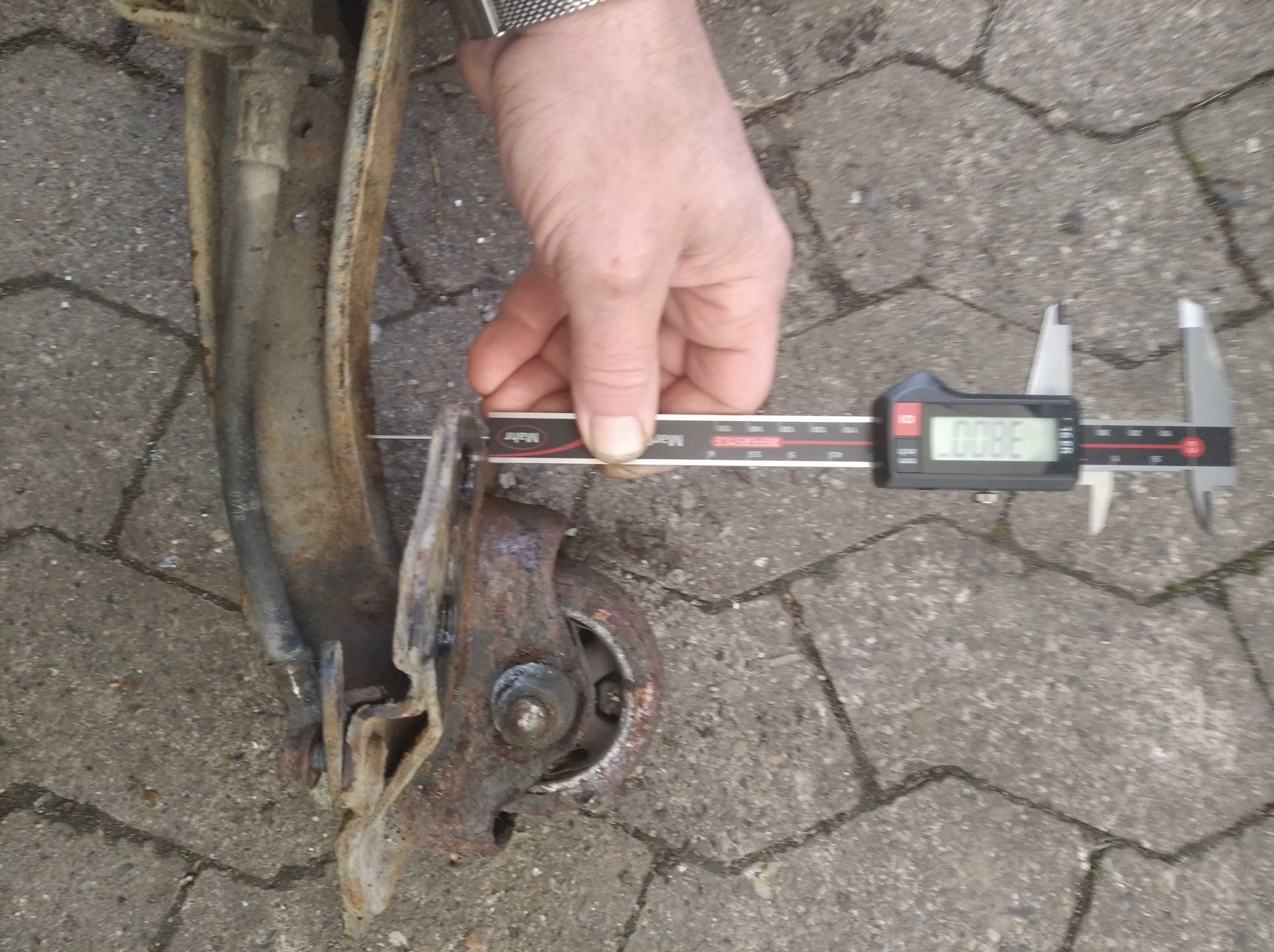

Hat Micha auch nach dem Ausbau der HA gemessen...

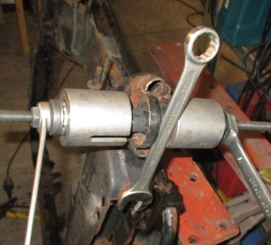

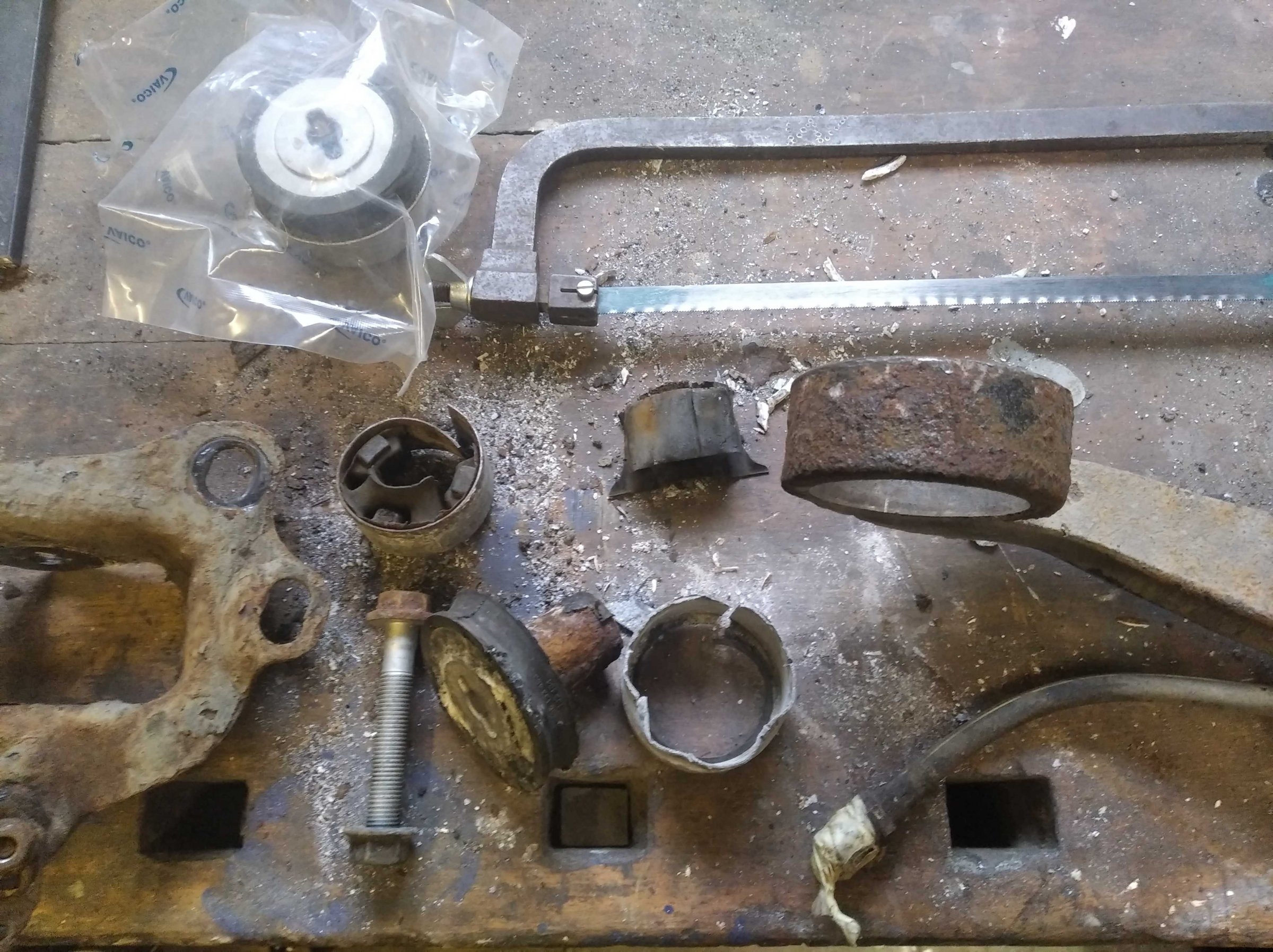

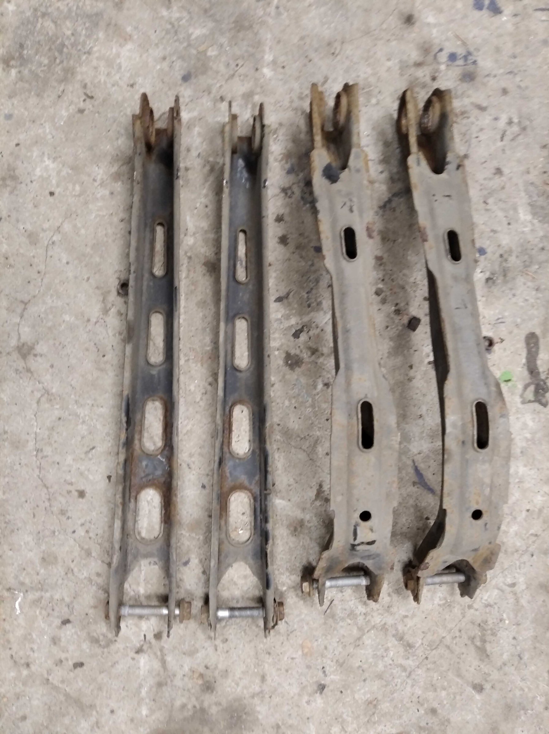

Die Buchsen der Längslenker waren so mürbe, dass man die einfach so herausdrücken konnte. Gut, nach 400tkm. Muss man auch bedenken. Etwas nervig war der Umstand, dass die äußere Blechhülle im Lenker sich nicht mit Ausziehwerkzeug zur Aufgabe überreden ließ. Vorsichtig einsägen und wech damit.
Die Gelenke am Längsträger waren sehr hartnäckig. Und soo ganz kaputt auch nicht. Ein wenig Spiel. Aber eben nur sehr wenig. Egal. HA is 'raus und zerlegt. Also Buchsen Neu! Mit einem selbst gedrehten Druckstück ging es dann.... Der M12er Gewindestab aus dem roten bzw. blauen Koffer war danach auch nix mehr. Passiert...

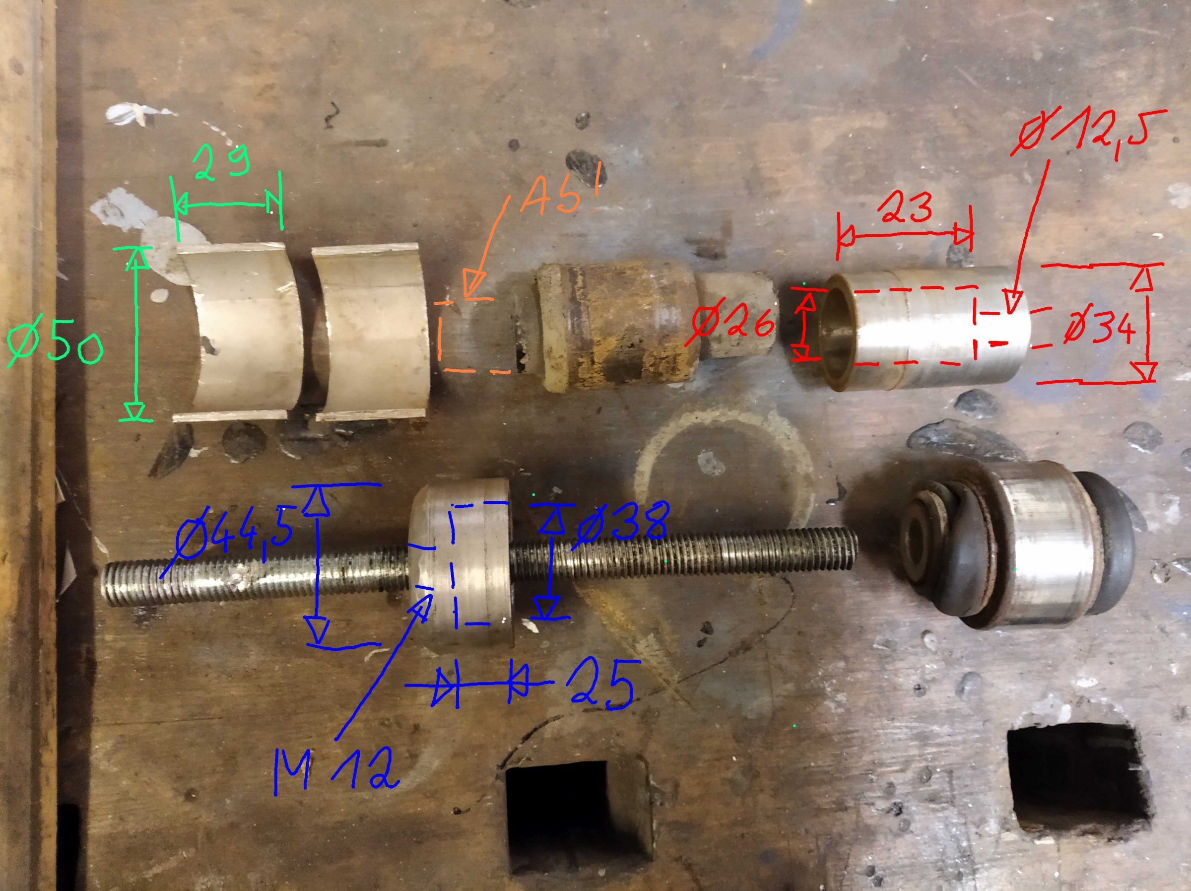

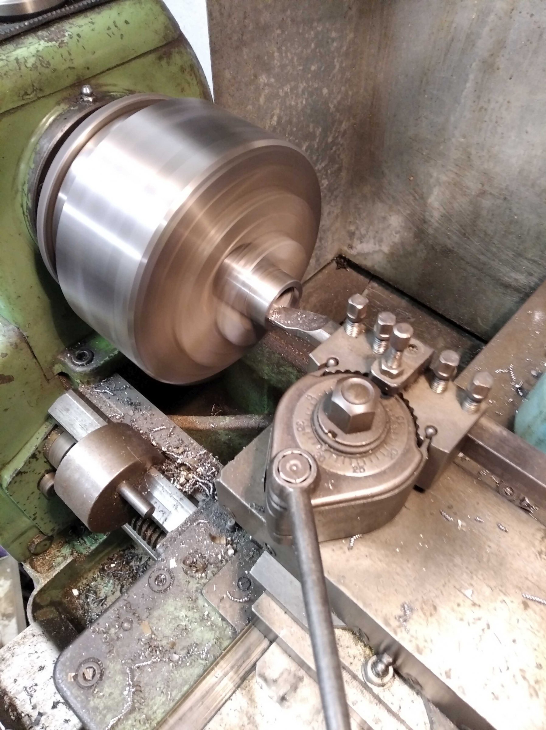

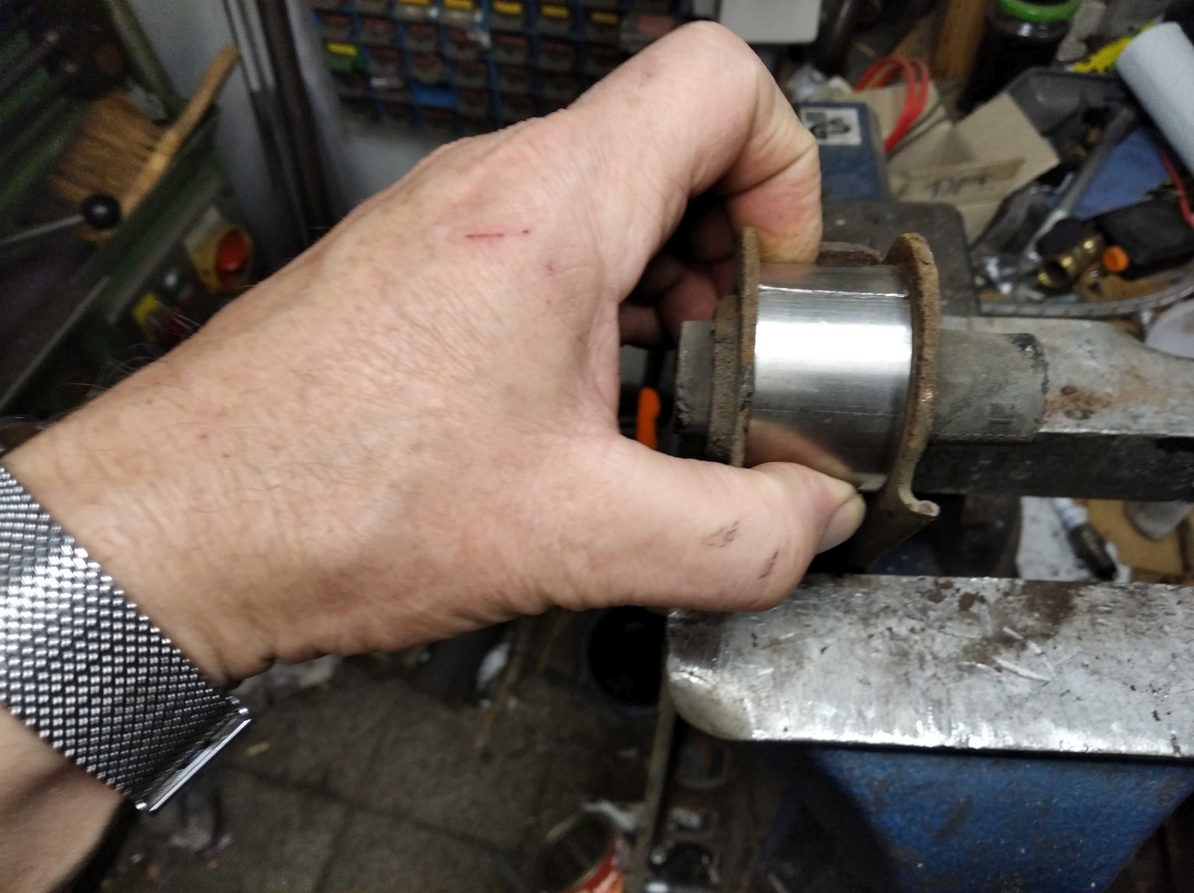

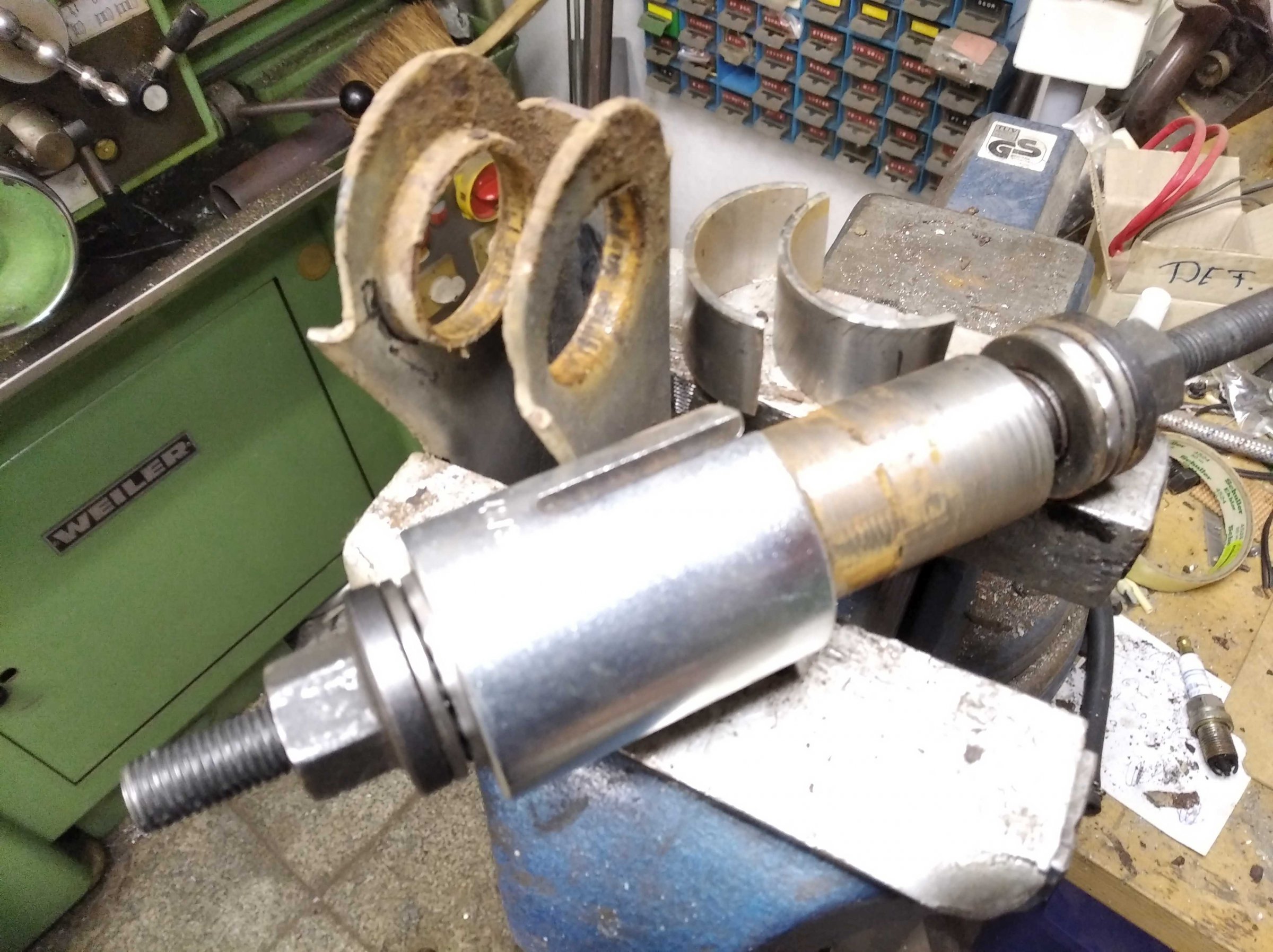

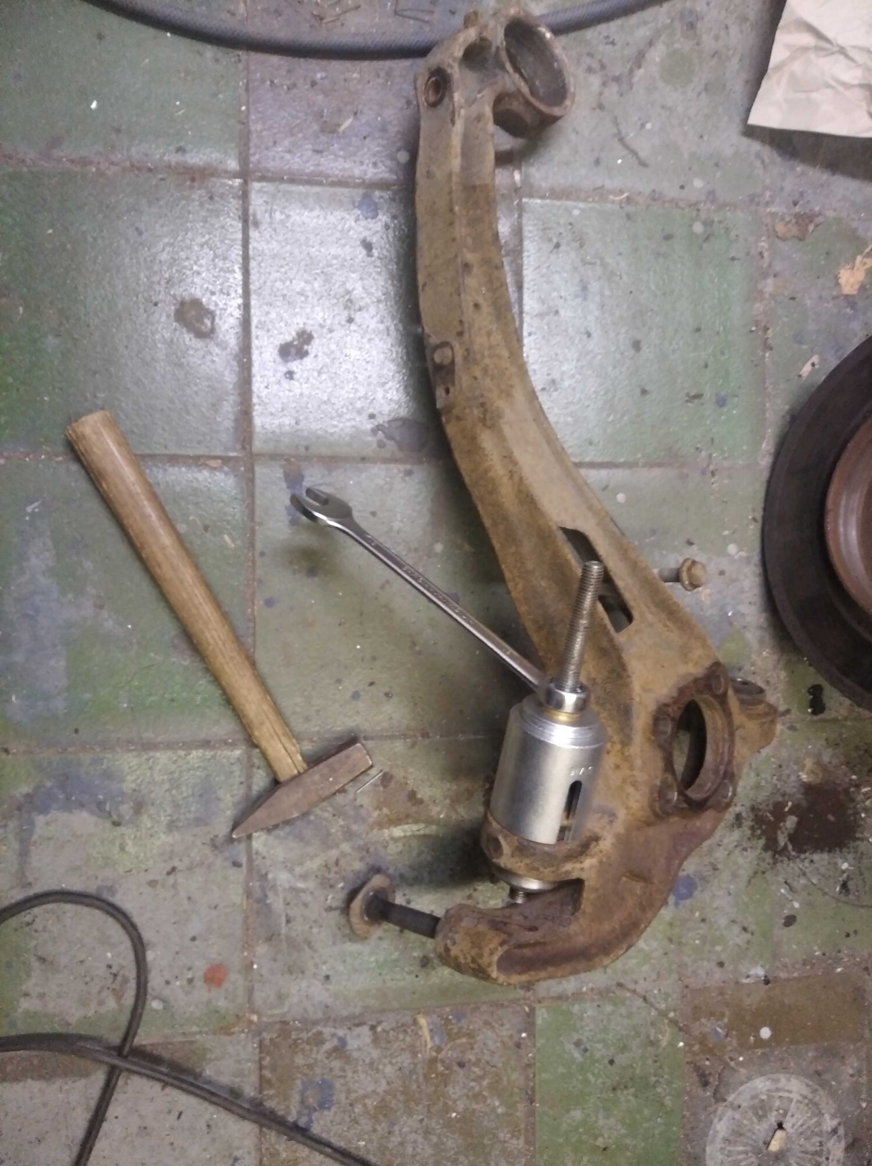

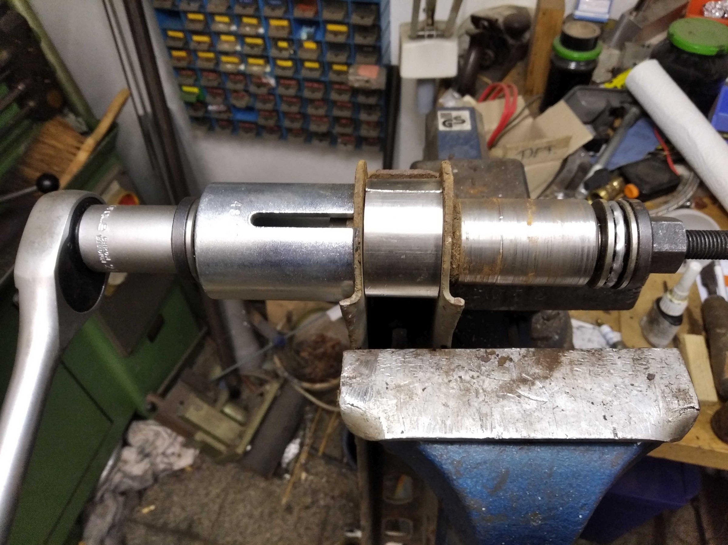

Zum Zerlegen der Hinterachse hab' ich noch was:

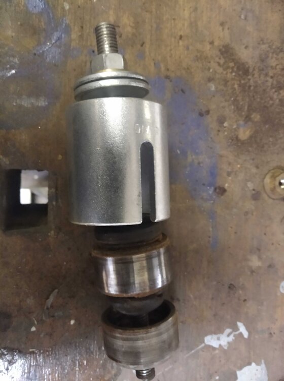

Micha hat auf seiner Seite ja berichtet, das bei ihm die Lenker sich beim Versuch die Buchsen zu ziehen verbogen haben. Im WIS wird da auf ein Spezialwerkzeug verwiesen. Habe letztendlich ein Rohr abgedreht und durchgesägt, so das ich zwei Halbschalen hatte.
So hab' ich die dann positioniert.
Dann mit einer Hülse aus dem blau/roten Koffer und einer selbst gedrehten gezogen.
Hinaus mit dem Bösewicht :biggrin:
Hat bei allen Lenkern einwandfrei und ohne Beschädigung funktioniert :top:. Die unteren, geraden Lenker werde ich höchst wahrscheinlich nicht mehr montieren, denn die gibt es für 14,03€ neu ( https://www.daparto.de/Teilenummernsuche/Lemfoerder/3542101?articleId=214075305 ). Da lohnt sich das Entrosten nun wirklich nicht. Leg' die alten halt auf "Lager". Man weiß ja nicht...
Was ich noch mitteilen kann, sind die Maße der selbst gedrehten Buchsen:
Die dünnen Buchsen in den Lenkern habe ich auf einer Seite vor dem Ziehen gekürzt. sonst passen die nicht in die Hülse aus dem Koffer. Beim Einziehen spielt das aber keine Rolle.
Die Hülse für die Kugelgelenke hat ordentliche Spuren. Hier habe ich sie mit Hammerschlägen (1000g) gelöst, sonst wären die nie gekommen. Waren schon hartnäckig.
Noch brauche ich die Dinger, aber wenn meine Hinterachse fertig ist und jemand vor den gleichen Arbeiten steht: Einfach melden! Vor kurzem war ein Kollege aus dem "alt-BMW-Forum" da, dem ich auch diverse Sachen gegeben habe, die ich mir so angefertigt habe. Er will jetzt seinen über Winter wieder "hübsch" machen und kann die Werkzeuge gut gebrauchen...
Edit: Im letzten Bild mit den Maßen ist etwas daneben gegangen, was das Werkzeug für die Kugelgelenkbuchse (blau) betrifft: Die Gesamtlägen ist 25mm; die Tiefe der Bohrung ist 15mm und die Fase habe ich nicht vermaßt: diese hat 6x45°.

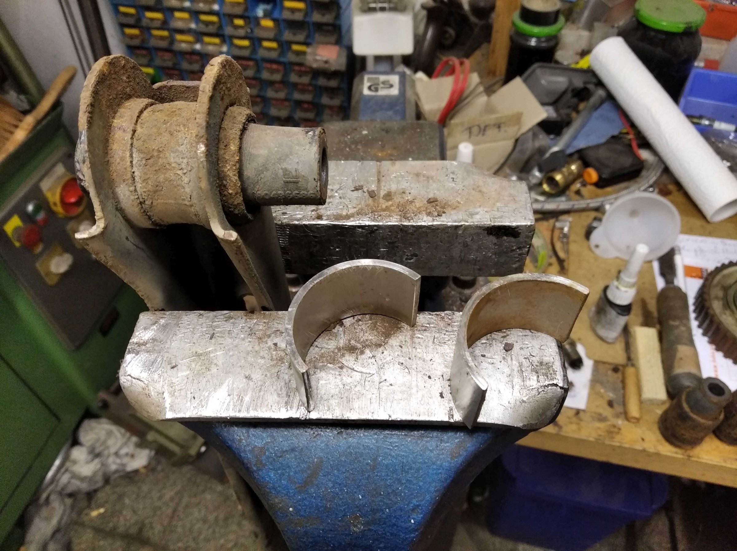

Das Problem mit den sich verbiegenden Buchsensitzen hatte ich am Hilfsrahmen auch.
Das hab ich da auf die Schnelle einfach gelöst :redface: - zugegeben, nicht so elegant wie du:
