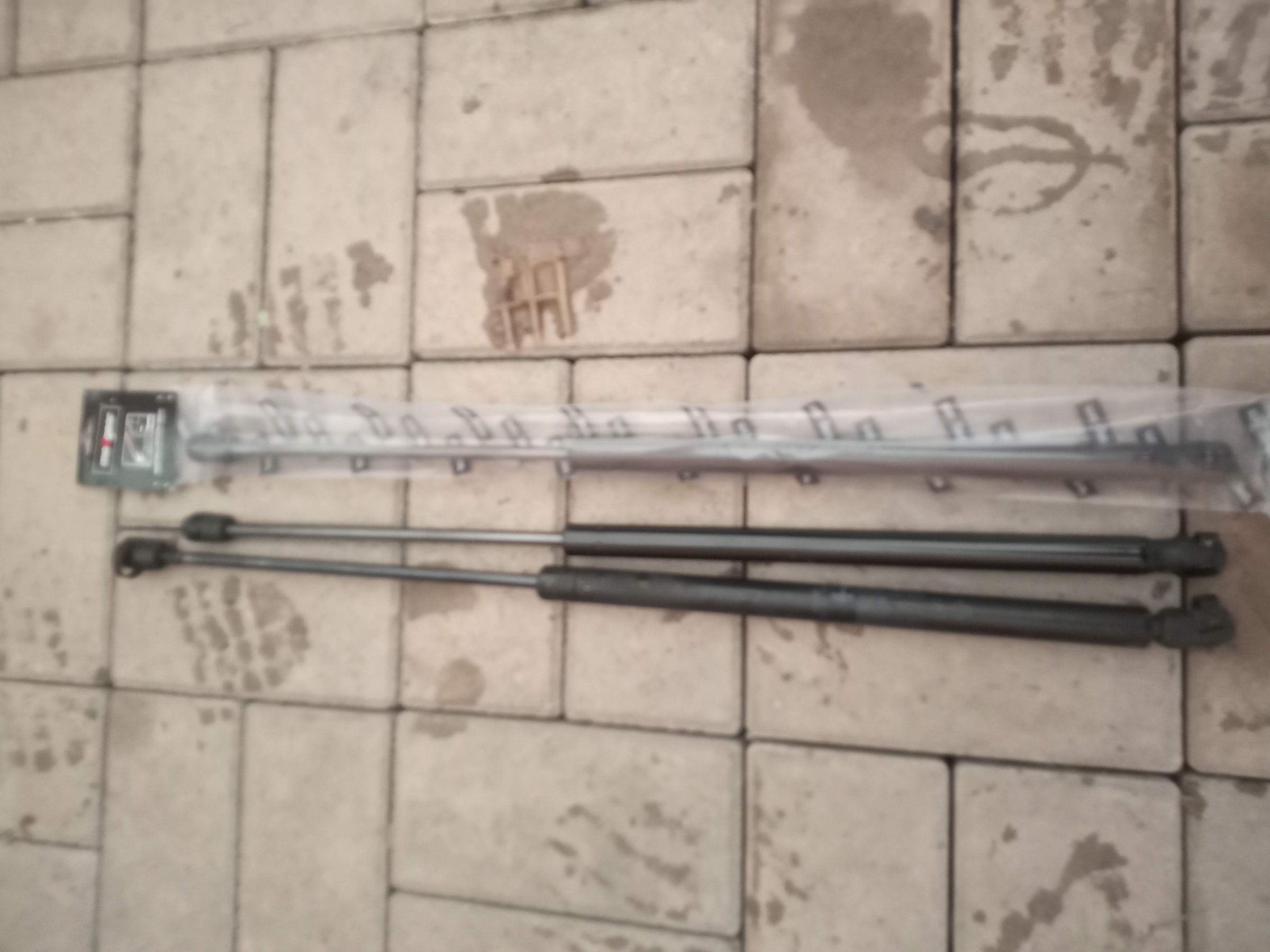

IMG_20201211_141605_0.thumb.jpg.3f0188362bc56e1e33abebc37149d1f0.jpg Mein 12/1999er 9-3 Coupe mit Heckspoiler hat original Saab Heckklappendämpfer mit der Nummer 4854717 verbaut. Die machen schlapp und sollen ersetzt werden.
Gekauft habe ich zweimal Maxgear 12-2079. Diese
a) sind ca 4 cm. kürzer als die Originalen
b) haben unten nicht diesen "Knick" zur Aufnahme auf den Kugelkopf und passen daher nicht oder zumindest nicht richtig.

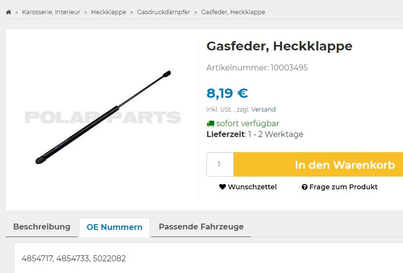

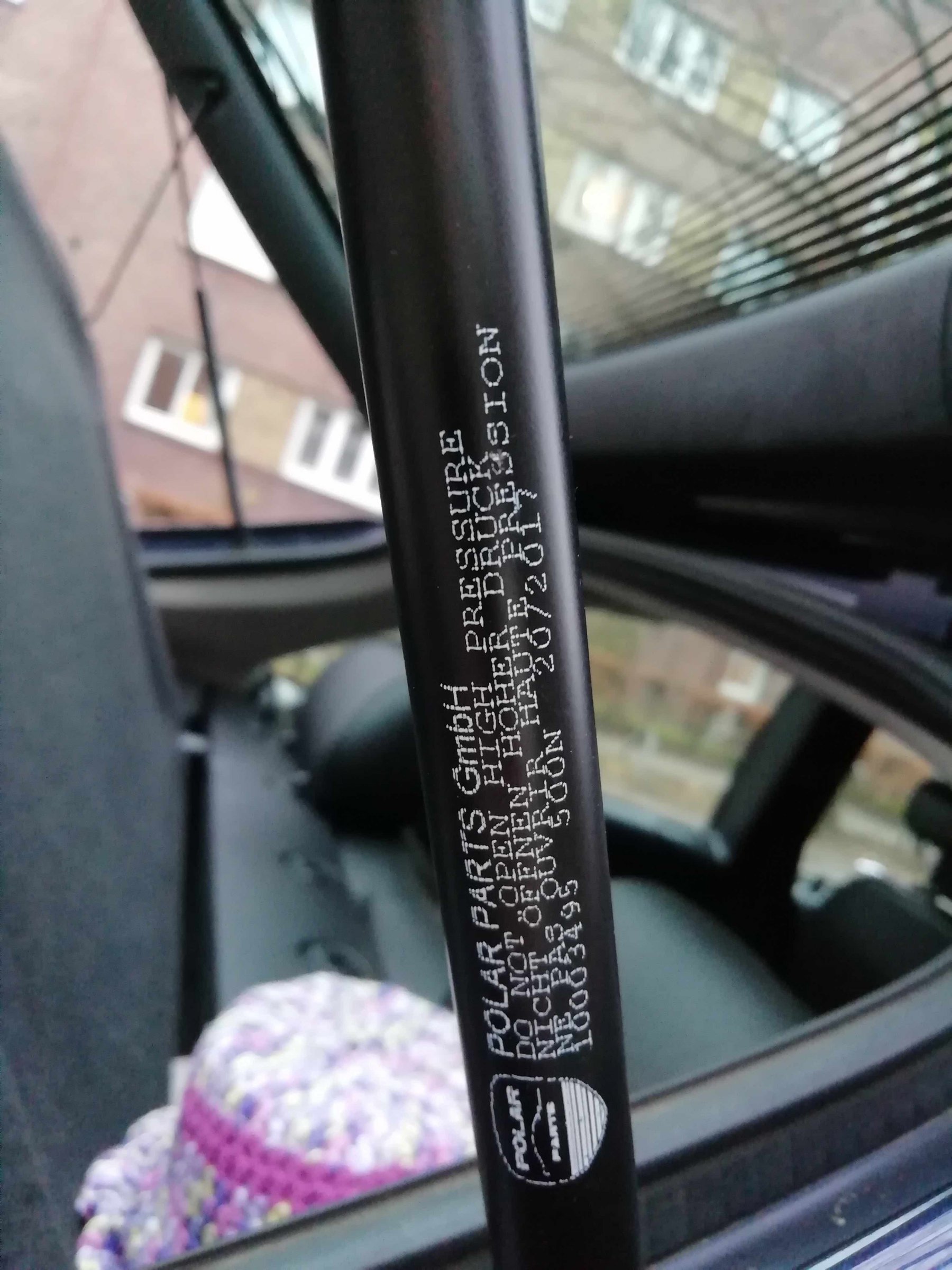

Moin,
ich habe gerade die (vermutlich 20 Jahre alten) Lifte getauscht. Ich schreibe Dir hier die Nummern der alten, wo noch "Saab" drauf stand
und der neuen, von Polar Parts, raus.
Bei mir passte alles. Sowohl die Länge als auch die Aufnahme in den Kugelköpfen.

Den Unterschied kann man ja auf meinem Bild im ersten Post sehen.
Die Originalen sind länger und haben unten einen anderen Winkel für die Aufnahme des Kugelkopf.
Obwohl die gelieferten die größte Länge aller im Zubehör von allen (mir bekannten) Herstellern haben (658mm.)
Wenn die Originalen also länger sind. (ich kann gerne morgen mal nachmessen), dann scheint das aus einem Grund, den ich noch nicht verstanden habe, irgendwie anders zu sein, als sonst üblich.

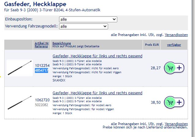

Skandix unterscheidet offenbar bei den Gasfedern nur nach "Aero und Viggen" und "nicht Aero Viggen", sollte sich dann wahrscheinlich nur auf das Gewicht der Heckklappe, mit/ohne Spoiler beziehen.
Seltsam, dass mein normale Coupe aber auch einen Spoiler hat. Vielleicht ist der ja nicht original dran gewesen?
Das wird sich sicher auflösen lassen..
Aero und Viggen haben einen größeren Spoiler. Wieviel das einen Unterschied im Gewicht macht, weiß ich gerade nicht. Könnte aber der Grund sein. Der "normale" Spoiler ist halt kleiner und leichter, und es gibt ja auch noch 9-3 die an der Heckklappe ganz "nackig" sind.

Nur mal so zum Grübeln, Skandix kennt die Saab Nummer, die bei mir ab Werk verbaut ist gar nicht, zumindest zeigt er mir diese Nummer nicht als Auswahl Option für Gasfedern Heckklappe für mein Modell an. Skandix kennt nur, wie weiter oben schonmal geschrieben, "AERO/Viggen", dann ist es die Teilenummer "5022082" und für "kein AERO/Viggen" ist es die "4854717"
Zur Erinnerung, verbaut bei mir ist OEM Saab mit der Teilenummer 4854733.
Diese Teilenummer kennt wiederum Polar-Parts, allerdings mit der Einschränkung "(4) Schrägheck" welche ich als "Limousine" interpretiere. Ich fahre die im Coupe.
Für mich sieht das so aus, als ob nicht nur im Zubehör Handel ein wenig Verwirrung herrscht,...
Es steht außer Frage, dass es passende Gasfedern gibt, sicher passen und funktionieren die von Skandix und Polar-Parts und Febi und Lemförder und von Meyle, etc.. alle prima.
Zweck meines originalen Postings war es ja nur zu zeigen und zu belegen, dass es mit der Teilenummer alleine vielleicht nicht unbedingt getan ist.
