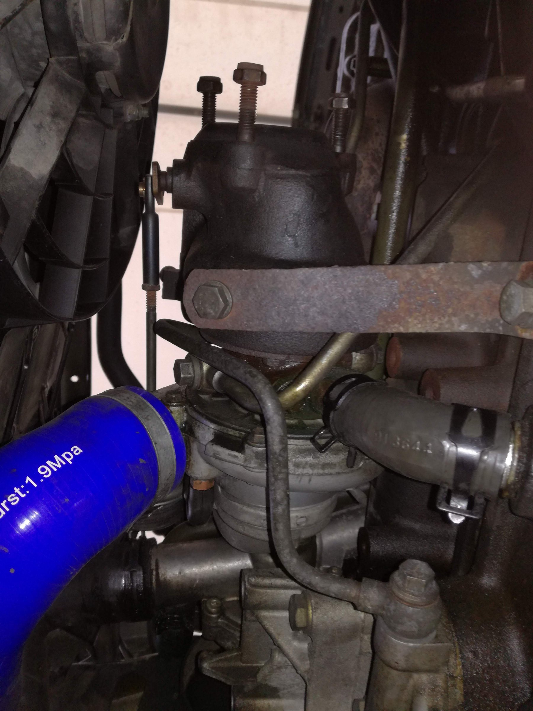

Ich habe damals einige Photos gemacht, bin gerade am Suchen..

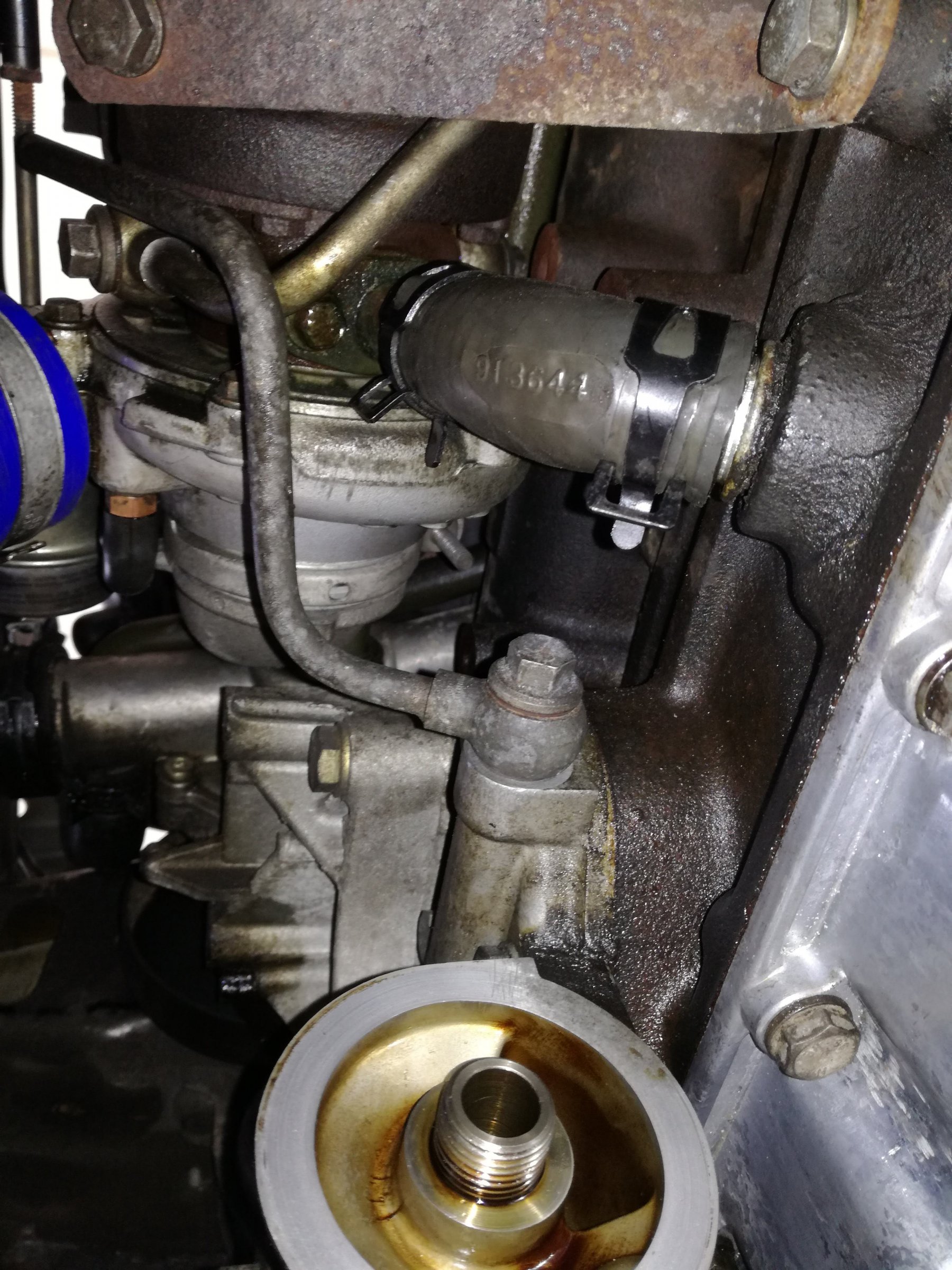

Ich denke hier sieht man wie knapp das da zugeht, aber du hast Recht, es ist nicht der Klimakompressor. Dieser Metallblock ist etwas anderes...
Im Vergleich sieht man aber auch, dass der TD04 weiter raus kommt.
Evtl. gibt es dann ja auch noch unterschiedliche Cobrapipes?

Aber ich meine immer noch Engstelle ist die Wasserpumpe, wie auch auf Deinen Bildern zu erkennen.
Und Du erkennst auch, mit dem Schlauch geht das da nicht!
Meinst du nicht, dass der Metallblock, der auf meinen Bildern zu sehen ist, der Halter des Klimakompressor ist? Ich glaube, wenn da noch der Kompressor dran geschraubt ist, dann wird es eng.

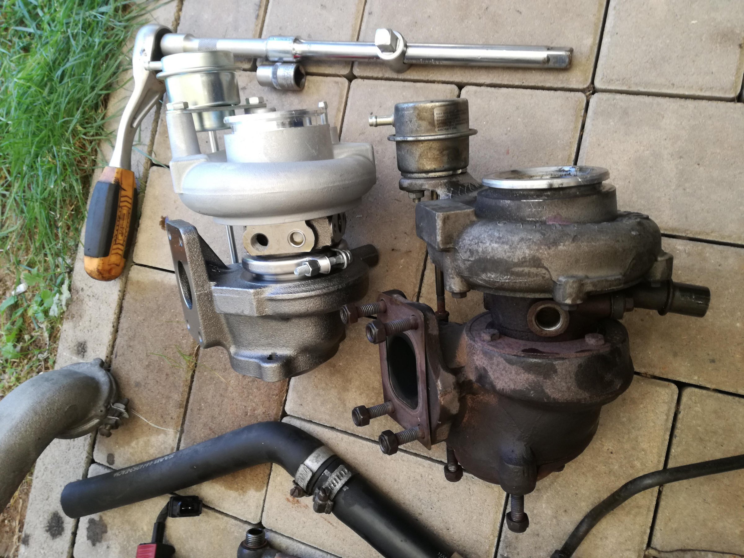

Diesen hier:
https://www.maxpeedingrods.co.uk/product/saab-9-3-9-3-2-3l-b235r-turbo-td04-td04hl-15t-turbocharger.html
Zumindest hatte ich den das letzte mal genommen, er funktionierte einwandfrei.

ist der Abgaseingang echt so?
Der Abgaseingang sollte doch eigentlich nicht rund, sondern eher so oval sein?
Hm, TD04 ist doch von Mitsubishi?
Warum das jetzt ein Garett sein soll?
Hab ich was verpasst?
Es geht doch nicht um die Beschreibung, es geht um die Bilder.
Der Verkäufer hat offenbar keine Ahnung.
Das ist der original Saab TD04, siehe Bilder.
Und zeigt mir bitte wo der eine ovale Öffnung hat.
