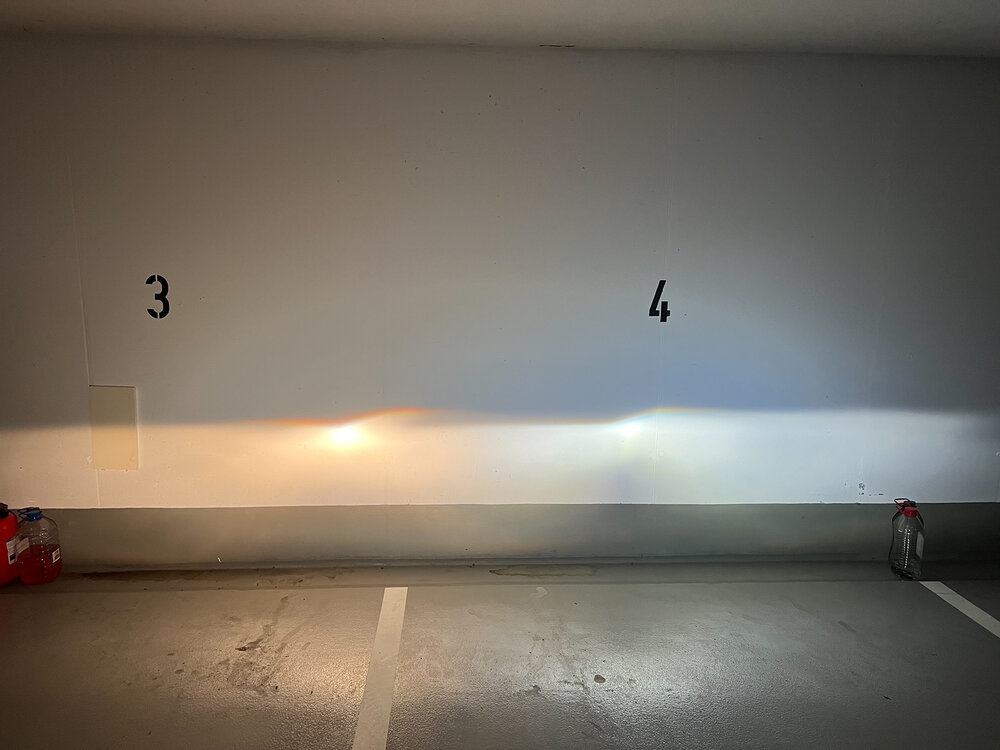

Damit ihr mal einen Unterschied vorher/nachher habt... (links= H7 mit Osram NightBreaker 200 (1 Jahr alt) / rechts = Osram NightBreaker LED)
Das Mehr an Licht (zumindest an der Tiefgaragen-Wand ist schon beachtlich, aber ob der Zulassungsfrage bleibe ich persönlich lieber bei den H7(ebenfalls NightBreaker 200), das hat mir bisher immer gereicht.
