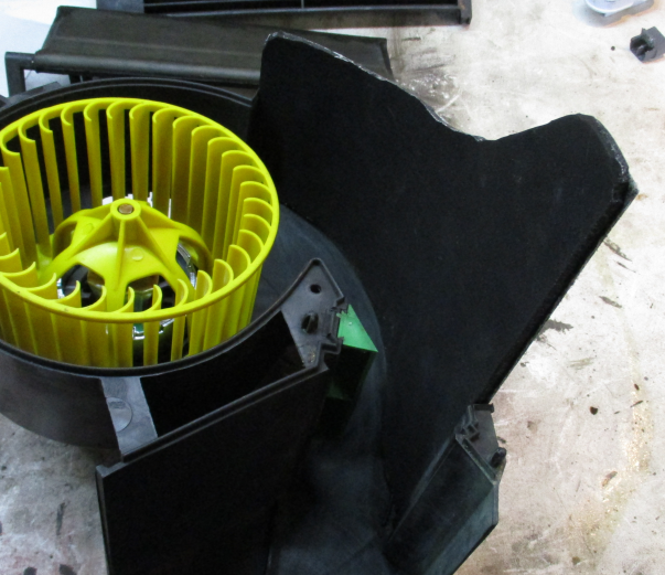

In der Lüftermotor Box gibt es ein Alu-Blech mit einer Schaumschicht drüber, wahrscheinlich als Schalldämmung. Bei mir ist diese Schaumschicht kaputt. Hat einer von Euch so ein Teil wo noch Alles intakt ist evtl. herumliegen? Der Lüfter sollte bei mir in Ordnung sein. Die Box ist auch in Ordnung.

Das Schaumgummi in dem Lüftergehäuse kratzt du am besten ersatzlos raus - ich kann mir nicht vorstellen, dass es nach der Zeit noch welche gibt, wo sich die Schicht nicht schon auflöst... Oder du schneidest dir eine Schaumgummimatte passend zu und klebst sie wieder ein. - das ist IMHO nun wirklich kein Grund für ein Neuteil...

vielen Dank für Deine Nachricht. Sicherlich werde ich den Innenraumlüfter nicht austauschen. Ich habe den schön gesäubert und da bleibt nur dieser Blech mit ser Schaumschicht. Ich habe mir schon eine Matte bestellt. Ich bin gespannt ob das die richtige ist. Das sehe ich wenn diese ankommt.

Den Schaumstoff würde ich nicht mehr reinsetzen, den brauchst du nicht. Den hats bei mir fieserweise wenige Wochen nach Tausch des Gebläsemotors zerlegt, obwohl er zu diesem Zeitpunkt noch recht gut aussah. Er kam dann in Form von kleinen Flöckchen bei den Lüftungsschlitzen raus :mad:. Merke geräusch- und funktionsmäßig absolut keinen Unterschied zu vorher.
Aber schau dir unbedingt den Gebläsemotor an, insbes. wie weit der Kollektor eingelaufen ist und die Kohlebürsten abgenutzt sind. Und wenn das alles noch in Ordnung ist, tränke die Gleitlager kräftig mit Feinmechaniköl, am besten mehrmals. Must halt dazu das Gebläserad abziehen, ist aber kein Problem. Die Gleitlager waren bei meinem damals Grund des Austausches, weil die Lager erbärmlich zu quitschen anfingen und der Motor immer schwerer lief.

Das Lüfterrad kann am Motor dran bleiben, die hintere Schraube rausdrehen und die komplette Einheit aus dem Kasten herausziehen.
Vor ein paar Jahren gabs den Motor noch einzeln, inzwischen gibt es nur noch komplette Lüfter
die aber relativ günstig sind.
Beim Zusammenbau darauf achten, dass der Lüfter klemmfrei im Gehäuse sitzt und die Stecker fest sitzen (!)
Und: Vor dem Einbau unbedingt testen, ob das Ding ordentlich und geräuscharm läuft.

Mit einfach abziehen ist da nichts.
Da muss man schon aufpassen. Wenn man die Achse austreibt muss man aufpassen, dass die nicht wandert (die Achse), sonst läuft der Kollektor (wandert mit) nachher nicht an der richtigen Position). Da muss man mit Bedacht und Gefühl arbeiten.
Das Lüfterrad kann am Motor dran bleiben.
Bist du sicher? Ich meine, da kommt dann kaum an das vordere Lager zum Ölen ran :rolleyes:.
Zum Innenraumlüftermotor. Kann ich das Gebläserad einfach abziehen? Ich sehe dort keine Schrauben oder sowas. Es gibt nur eine Schraube auf der Rückseite. Gibt es noch irgend eine Klemme oder sowas, die mir nicht erlaubt das Gebläserad abzuziehen?
Einfach mit zwei kräftigen Schraubenziehern o.ä. das Flügelrad herunterhebeln. Ist nur auf die Achse gepresst. Und keine Angst, Rotor und Kollektor bleiben wo sie sind, die sitzen fest auf der Achse.
Wenn das Gebläserad ab ist, kann ich den Motor einfach so aus dem Gehäuse entfernen (wahrsfheinlich muss die eine Schraube raus)?
Kann mich nicht mehr so genau erinnern (ist schon 10 Jahre her...), aber ich meine, da muß nur die eine Schraube raus und dann kannst du den Motor einfach raus ziehen.
.. Und keine Angst, Rotor und Kollektor bleiben wo sie sind, die sitzen fest auf der Achse.

Ich sprach natürlich von den alten originalen Bosch-Motoren. Und einen solchen hat der TE sicherlich noch drinn. Ich habe damals auch wieder einen Bosch-Motor eingebaut, da war ohnehin kein Lüfterrad dabei. Deshalb habe ich zwangsweise das alte wieder verwendet.
[mention=196]turbo9000[/mention]: bitte nicht gleich die Erfahrung von anderen Usern als Nonsens abtun, ohne den Kontext vollständig gelesen zu haben...
Premium-Qualität sind diese chinesischen Produkte sicher nicht, aber bisher hatte ich mit den gelben Lüfterrädern kein Problem, das älteste ist seit 2015 und ca. 90tkm in Betrieb.
Die Motoren gibts -wie o.g - leider nicht mehr
also, bei mir ist das gleiche Lüfterrad montiert, wie auf dem Foto von Patapaya (siehe oben). Das Ding muss ich nun abziehen, um an dem Motor zu kommen. Allerdings hat die Lüftung bis jetzt noch funktioniert. ich habe die Box nur ausgebaut um an den Wärmetauscher zu kommen. Gleichzeitig dachte ich, ich schaue mir das Teil an, um sicher zu seinj, wenn ich es wieder einbaue, dann läuft das Teil eine Zeitlang ohne Probleme. Bei meinem alten Volvo quietscht der Lüfter grausam. Ich muss denn dort auch einschmieren. Damit das hier langfristig nicth passiert wollte ich mir den Lüfter anschauen. Kann ich also, das gelbe Lüfterrad einfach abziehen, ohne mehr Schaden zu produzieren. Ich baue es gerne auseinander und bringe alles in Ordnung,bevor ich mir eines bestelle. Irgendwann sidn die Teile sowieso nicht mehr so leicht zu finden und darum ist es immer besser, wenn man sich selber helfen kann.

Zum Ausbau des Motors ist es ja nur noch ein kleiner Schritt. Deshalb wie in #15 gesagt, Bürsten und Kollektor kontrollieren. Wenn die nämlich total runter sind, gleich einen neuen samt Lüfterrad einbauen. So war es bei meinem damals auch, von den Bürsten und dem Kollektor war fast nichts mehr da. Da konnte ich mir das Ölen der Lager sparen.
