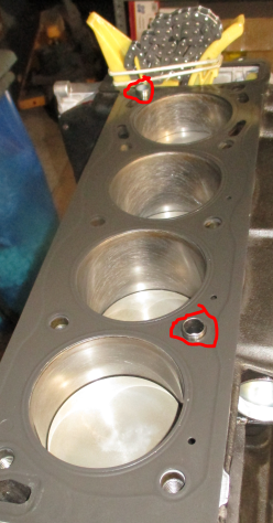

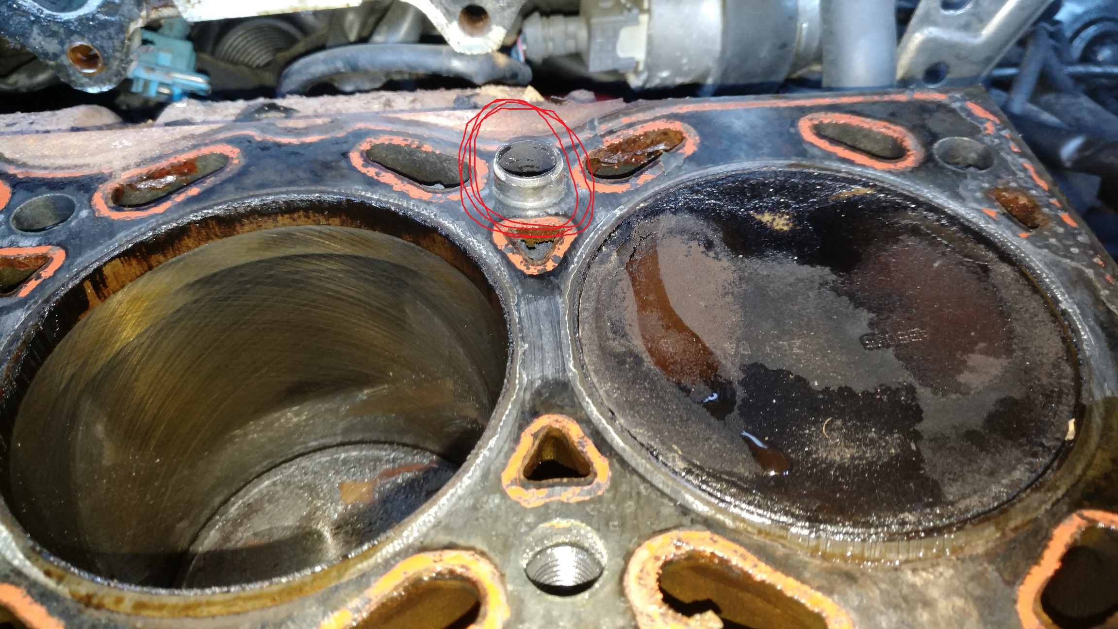

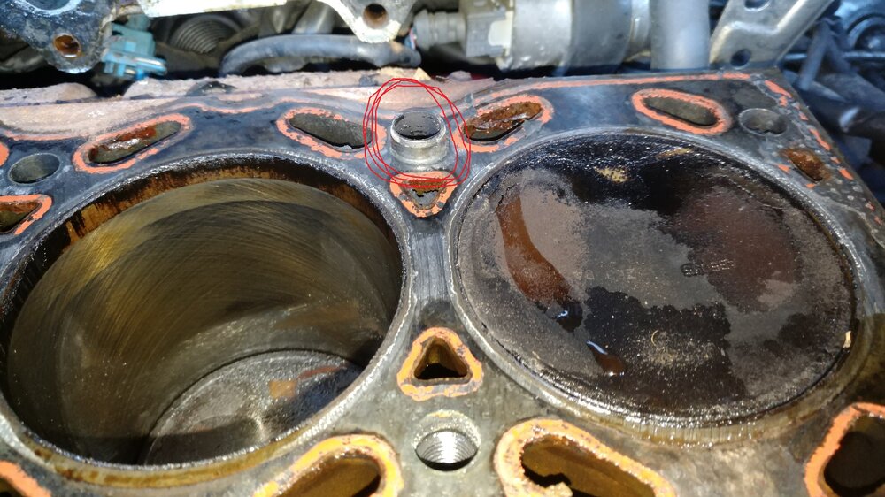

Es müssen 2 Positionierungshülsen im Block stecken!
Wenn die eine im Kopf geblieben ist, diese dort vor der Abgabe beim Motorenbauer vorsichtig rausziehen (ggf. Innengewinde reinschneiden (AFAIR 10 mm), um eine Schraube zum Rausziehen reindrehen zu können), alternativ Ersatz mitbestellen - aber keinesfalls die Montage ohne diese beiden versuchen, sonst gerät die Positionierung der Dichtung zum Glücksspiel!

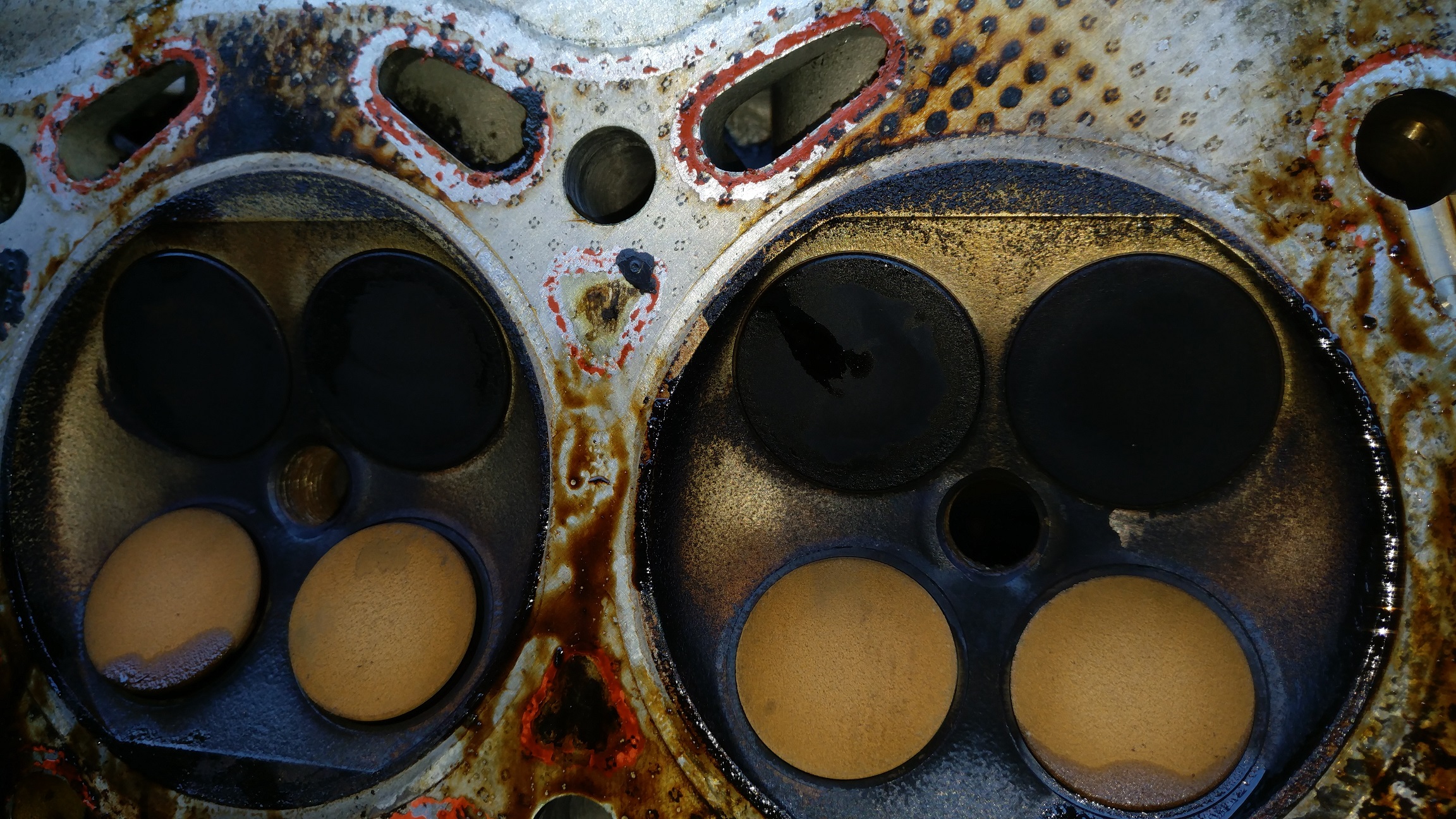

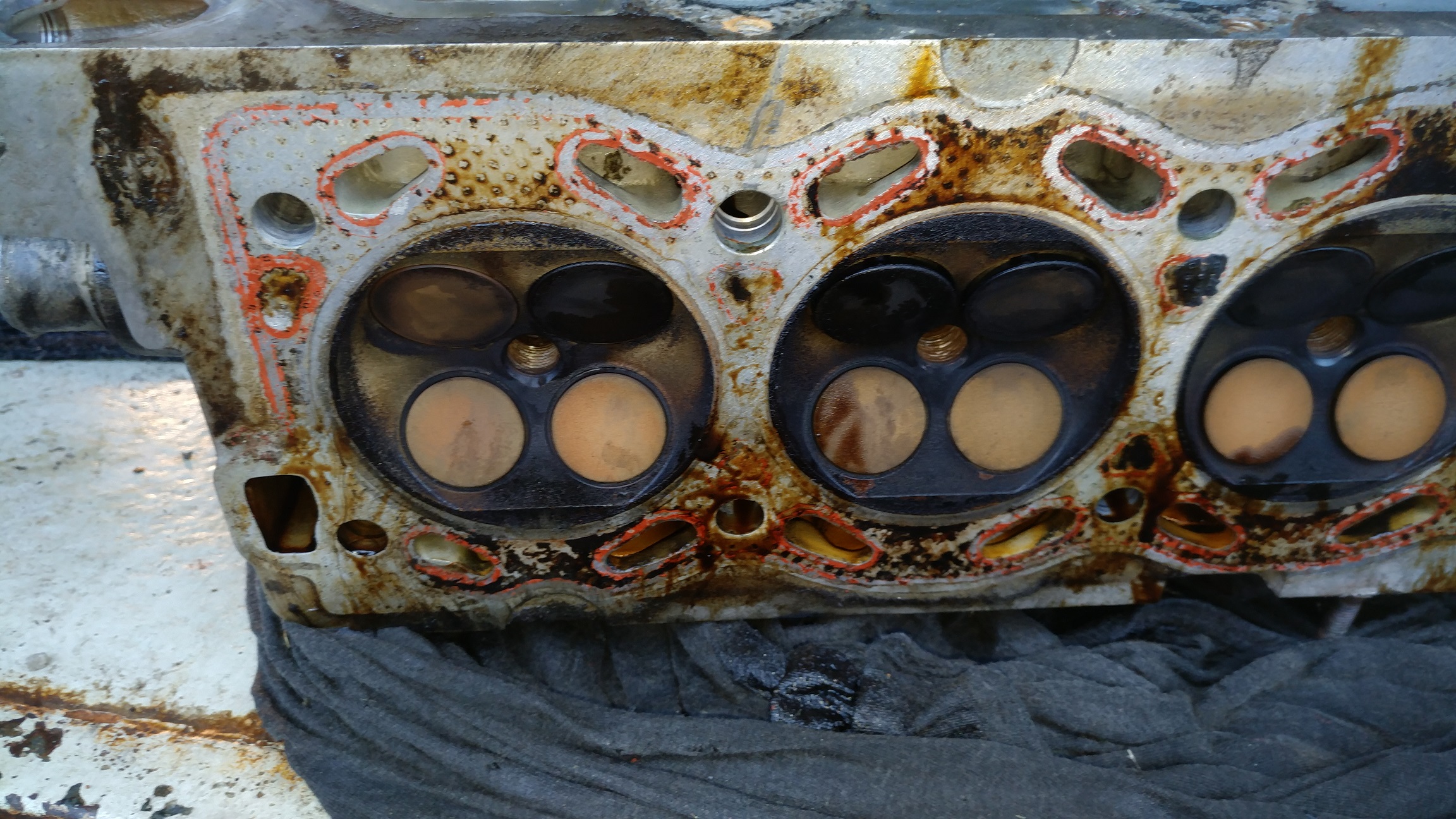

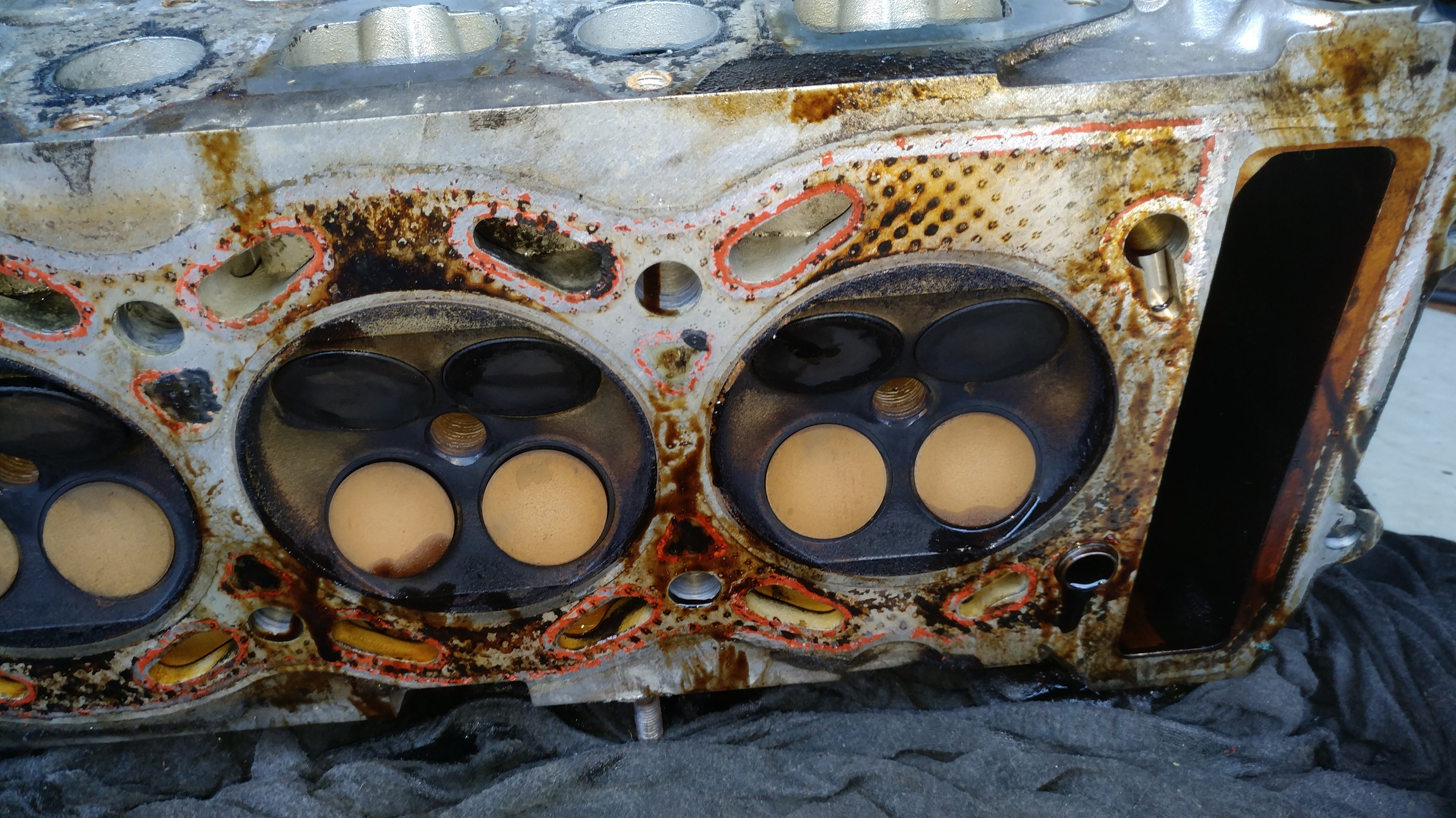

Den Kopf besser nicht so ablegen wie du es getan hast!
Solange wirklich alle Ventile geschlossen sind, mag das gutgehen - wenn die aber teilweise geöffnet ist, werden sie auf diese Weise beschädigt!
Also auf eine der anderen Seiten legen oder ggf. Kanthölzer so unterlegen, dass die Ventile definitiv frei hängen!
Ja, Kopf immer auf Holz oder andere, weiche Unterlage legen. Sonst beschädigt man sich evtl. unnötig die Dichtfläche oder Ventile, was unnötige Zusatzarbeiten erforderlich machen kann.

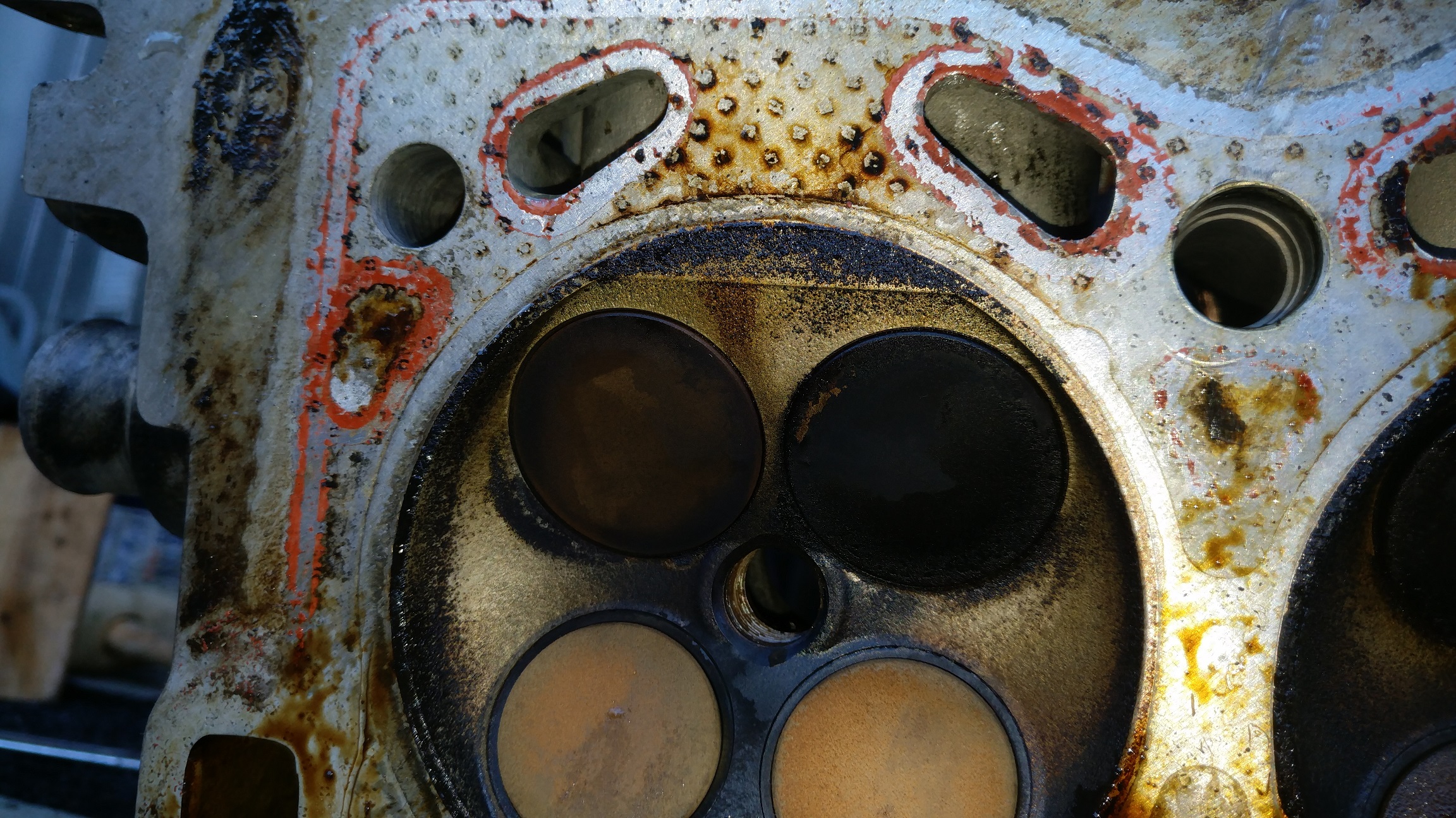

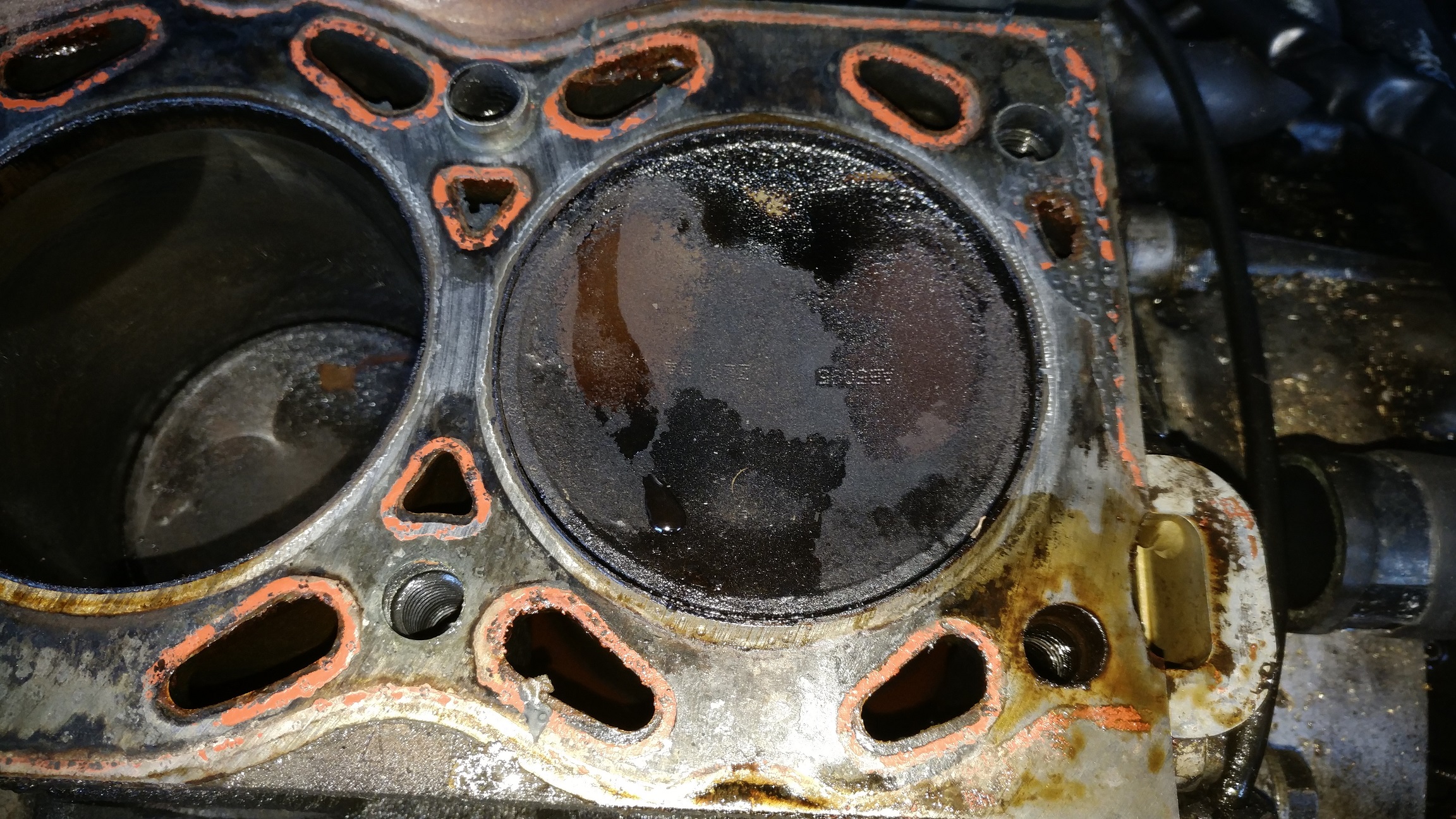

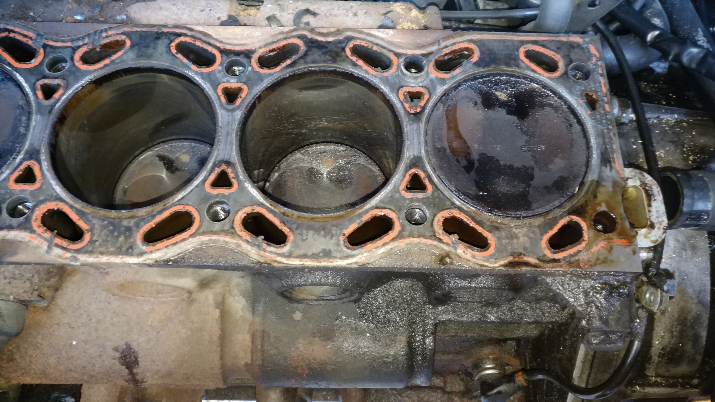

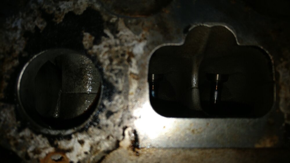

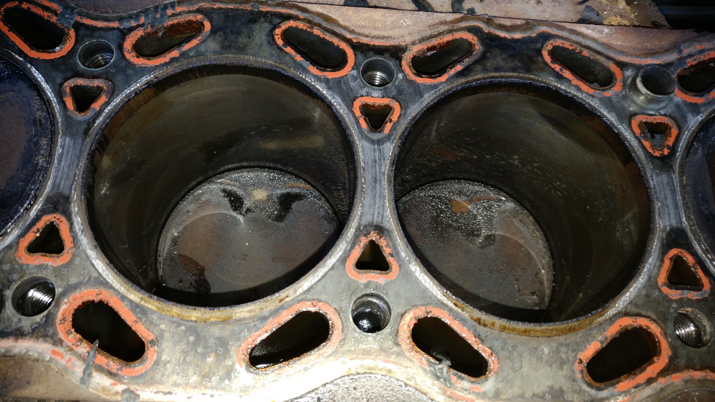

Und das Bild von dem einen Zylinder sieht ja hinsichtlich Kreuzschliff noch gut aus!
Zeige dann doch mal Bilder von allen Zylindern...
Also, die Hülse war im Kopf drin, kam aber leicht raus.

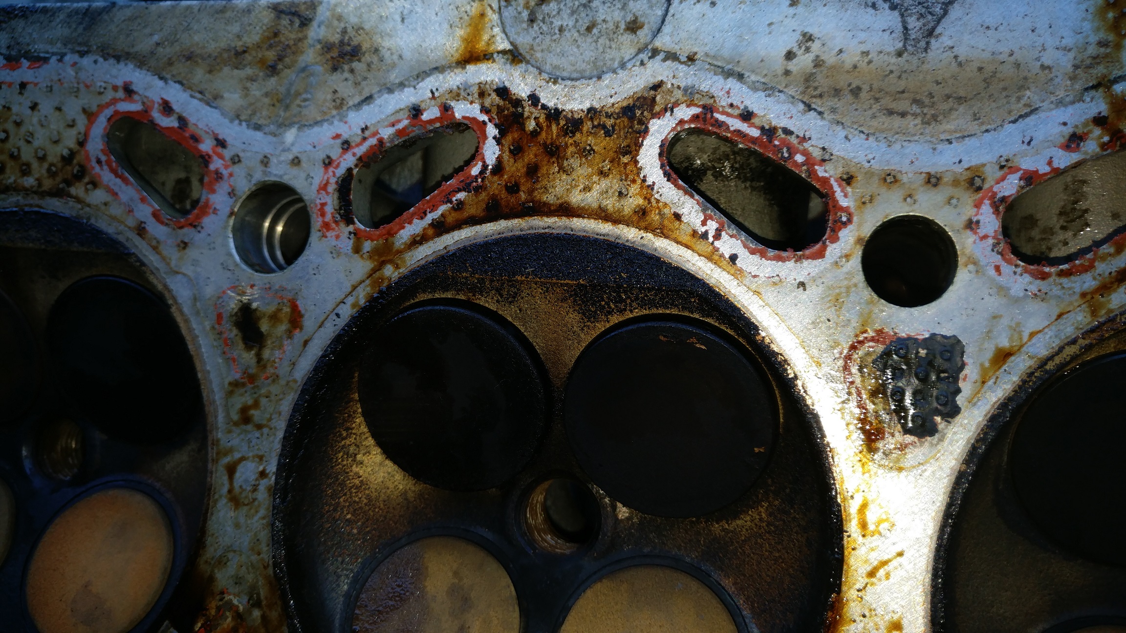

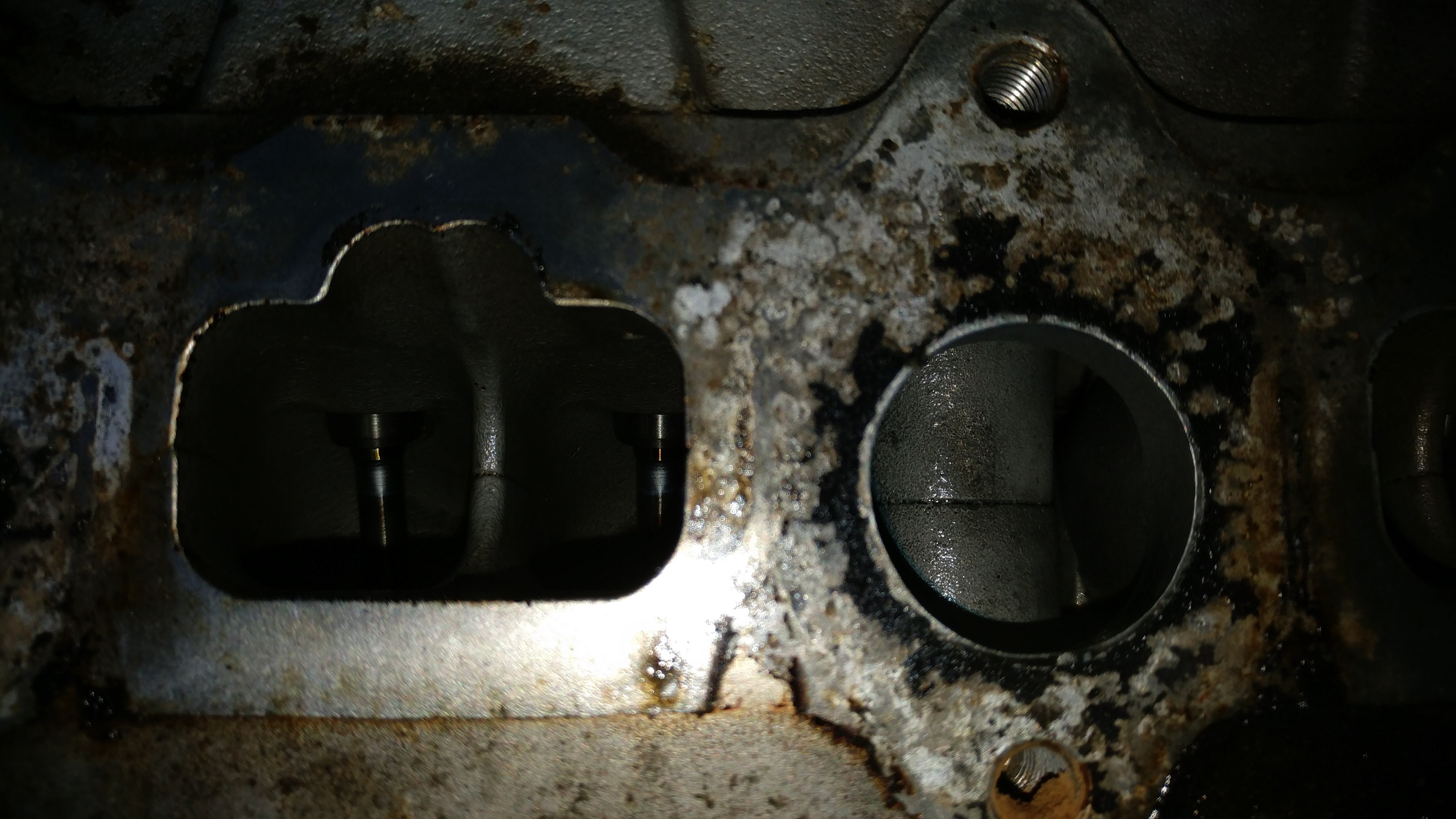

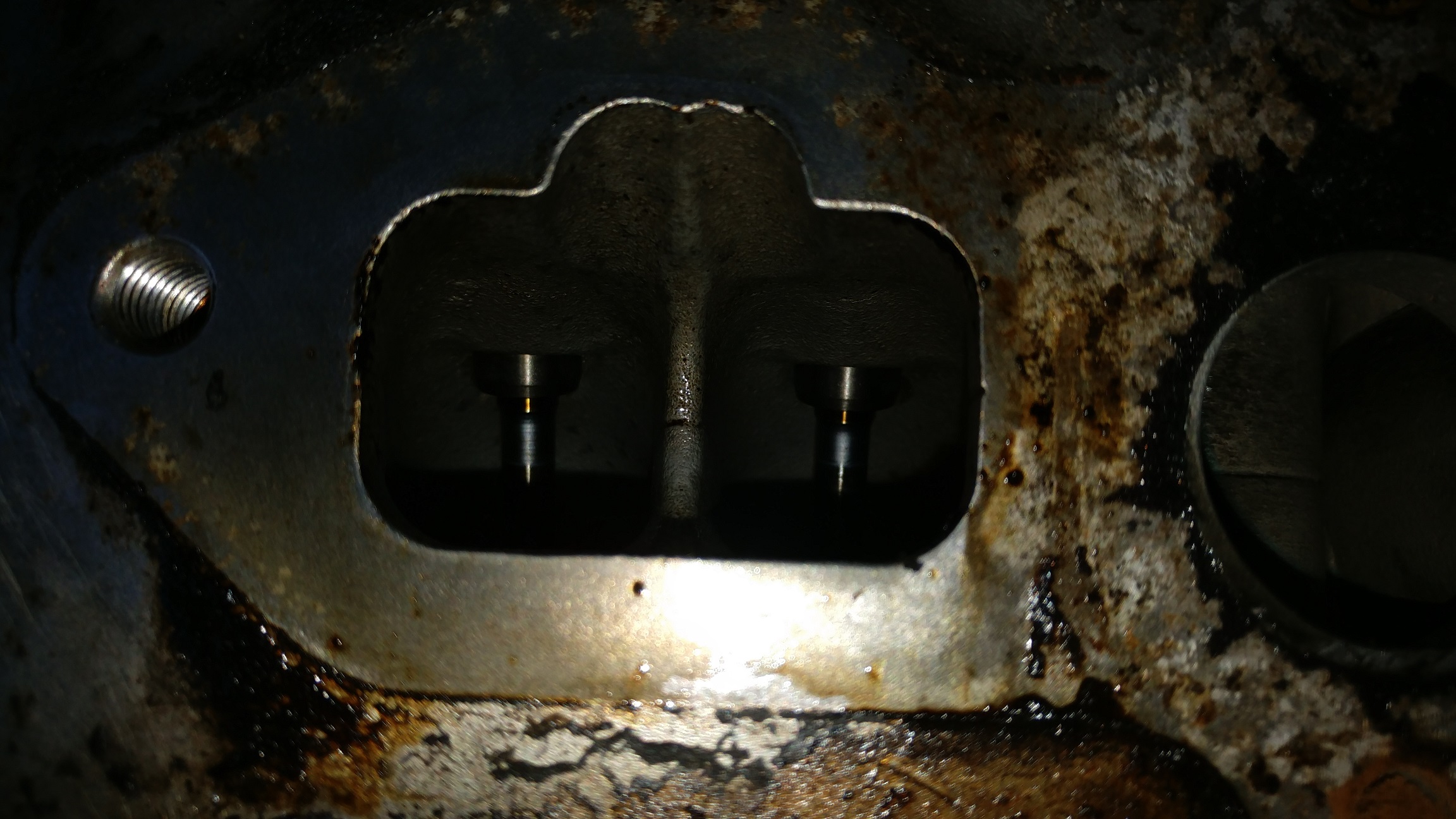

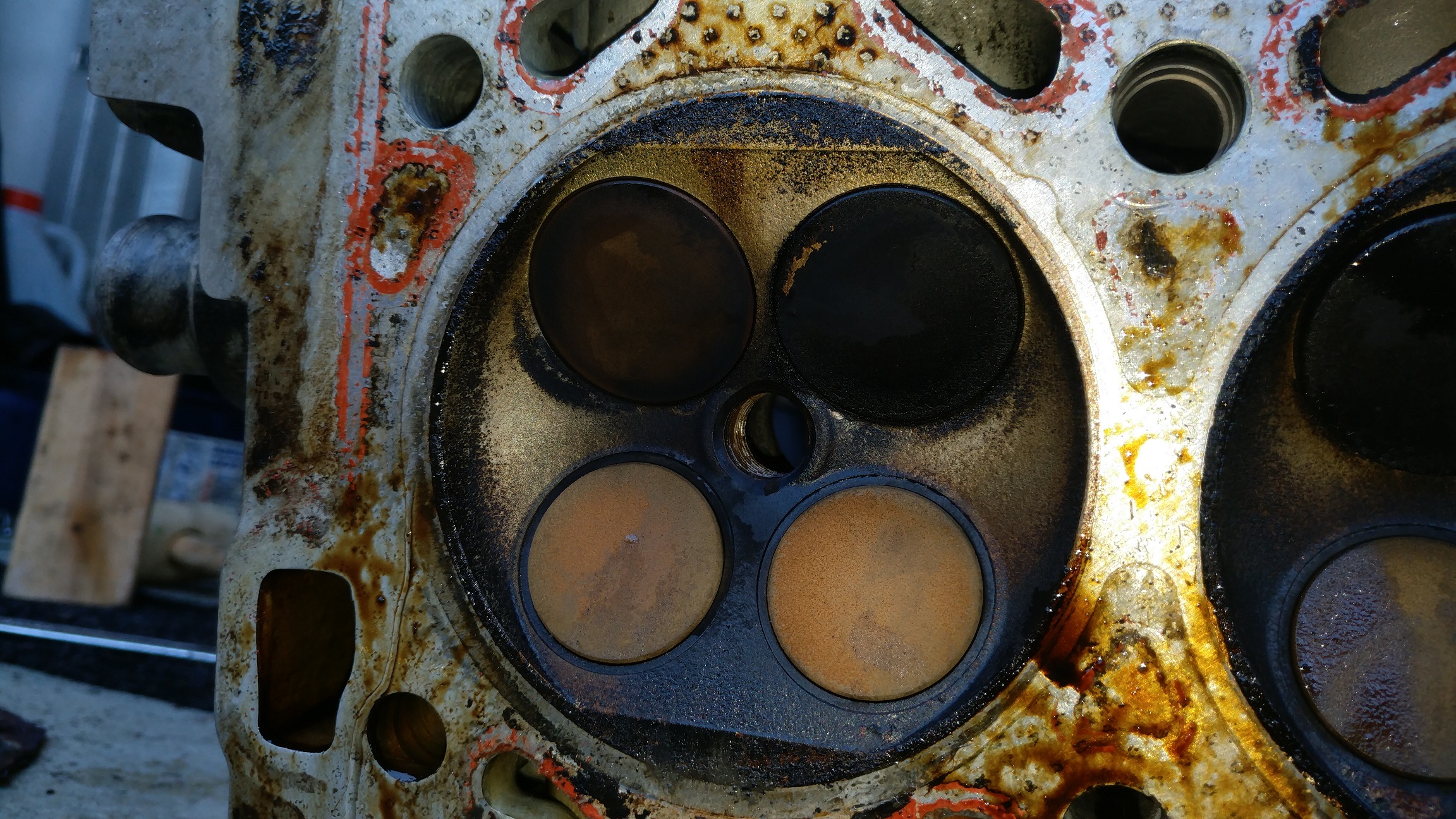

Hier ein paar Fotos von den Zylindern.

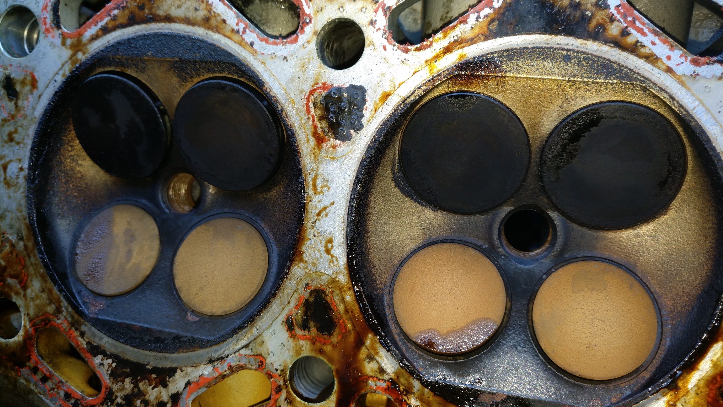

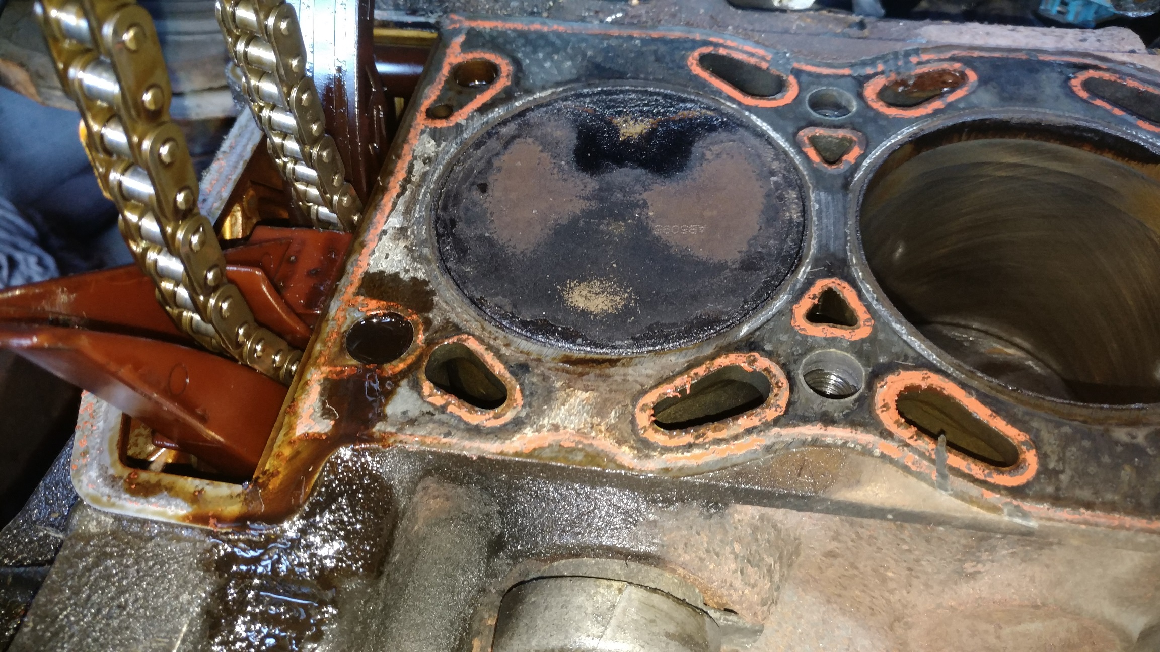

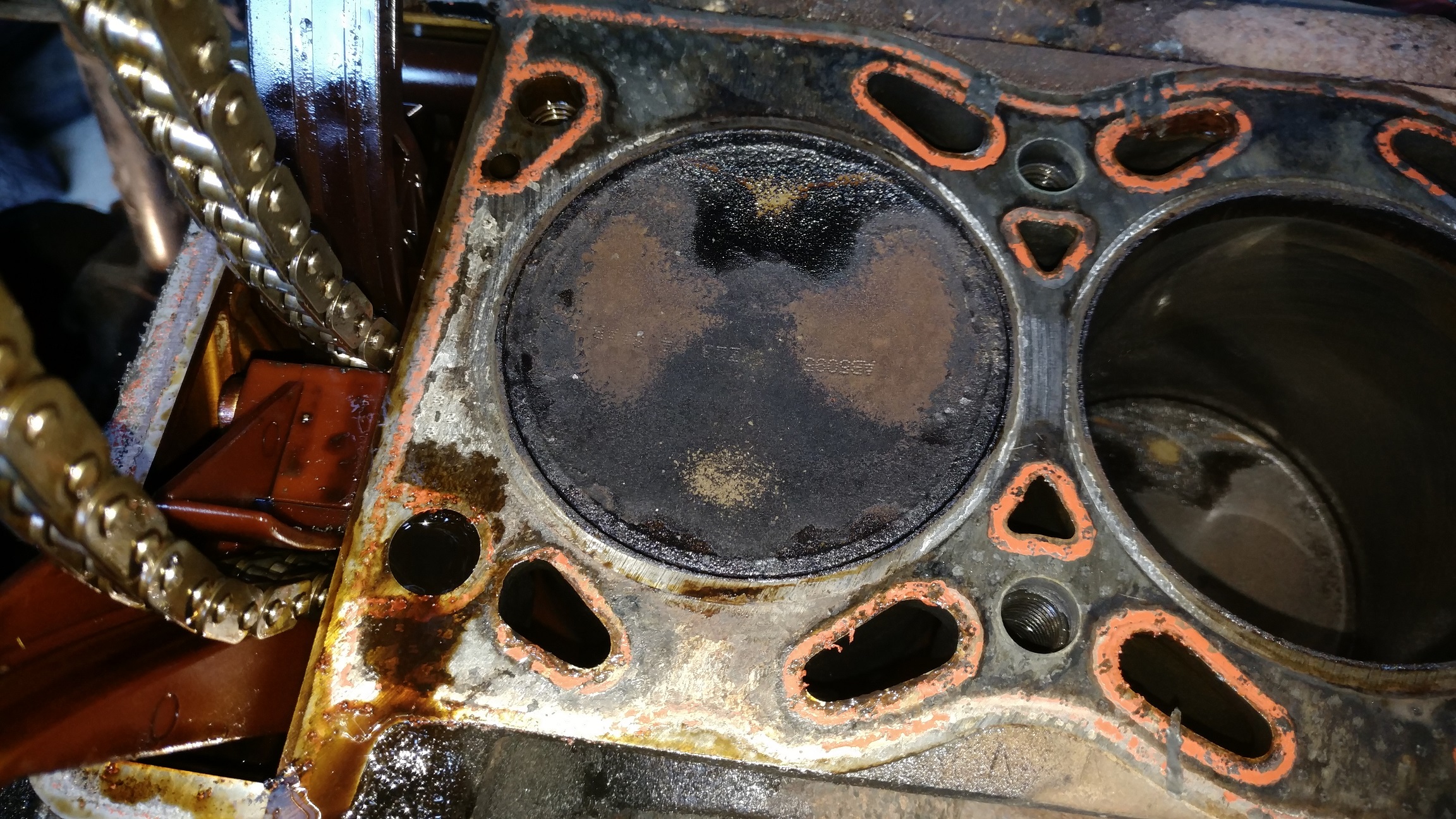

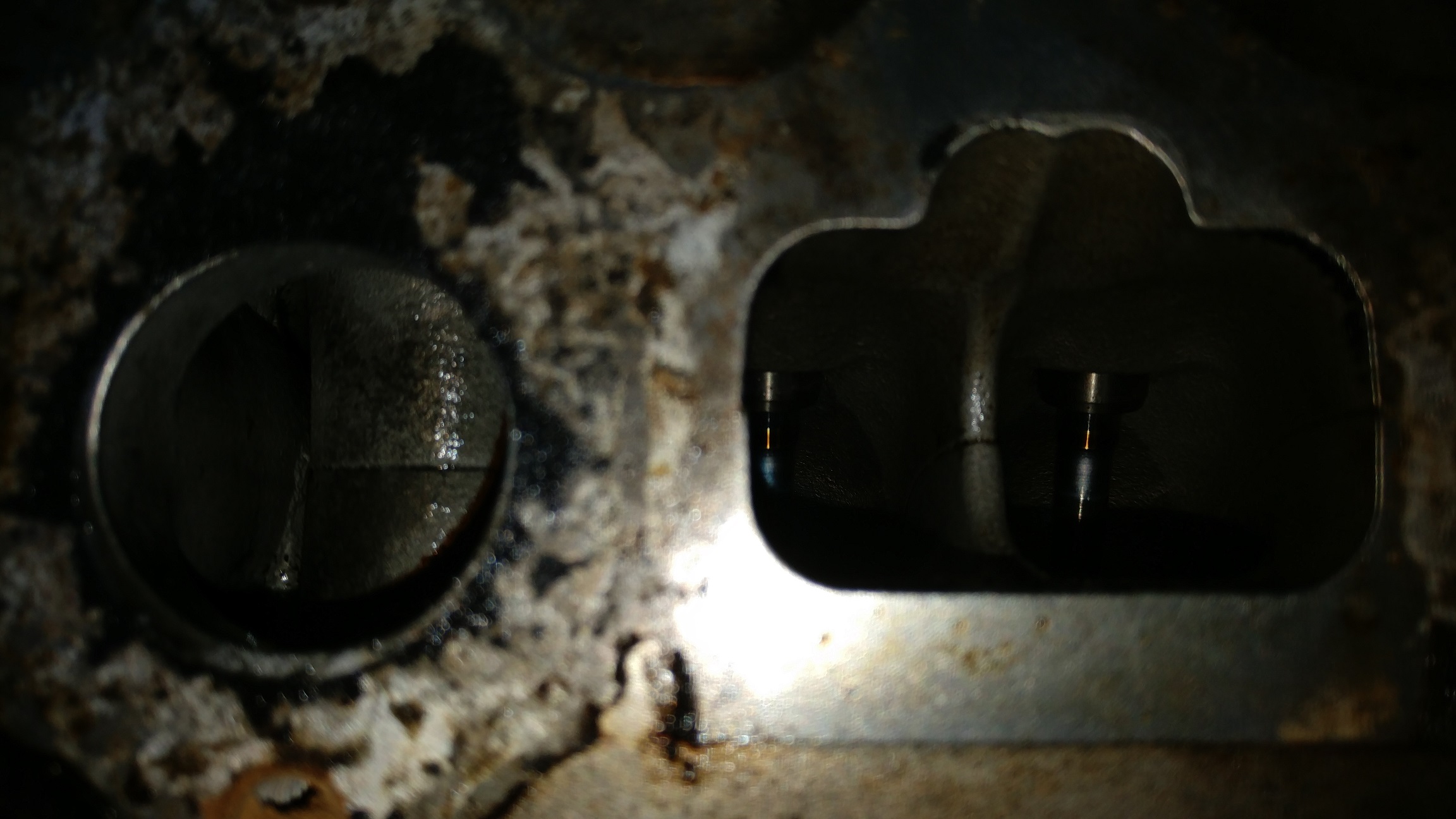

Anbei noch einige Fotos von der unteren Fläche.
und noch diese Fotos.

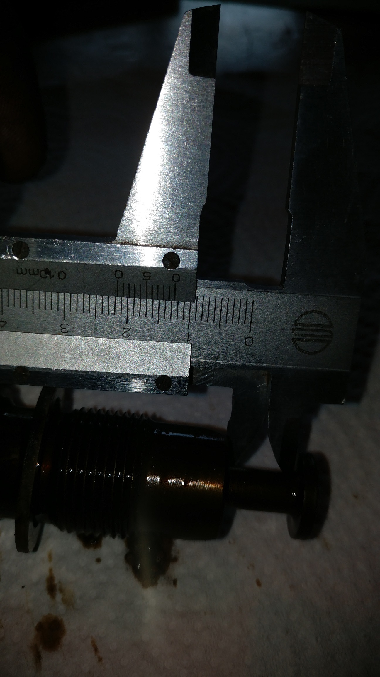

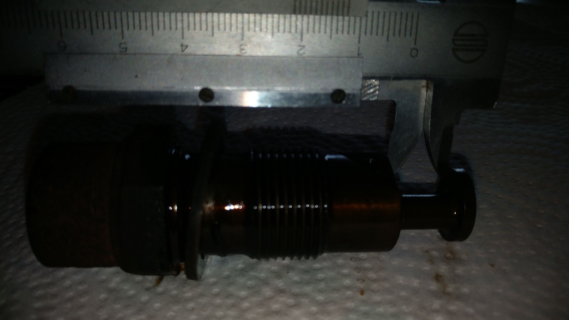

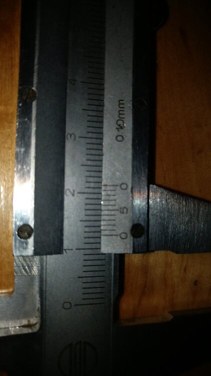

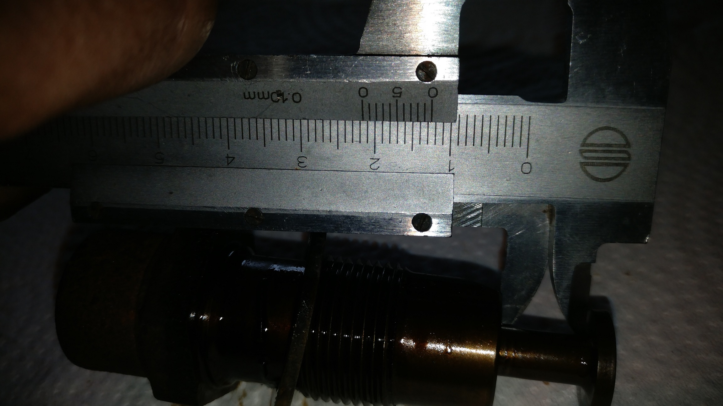

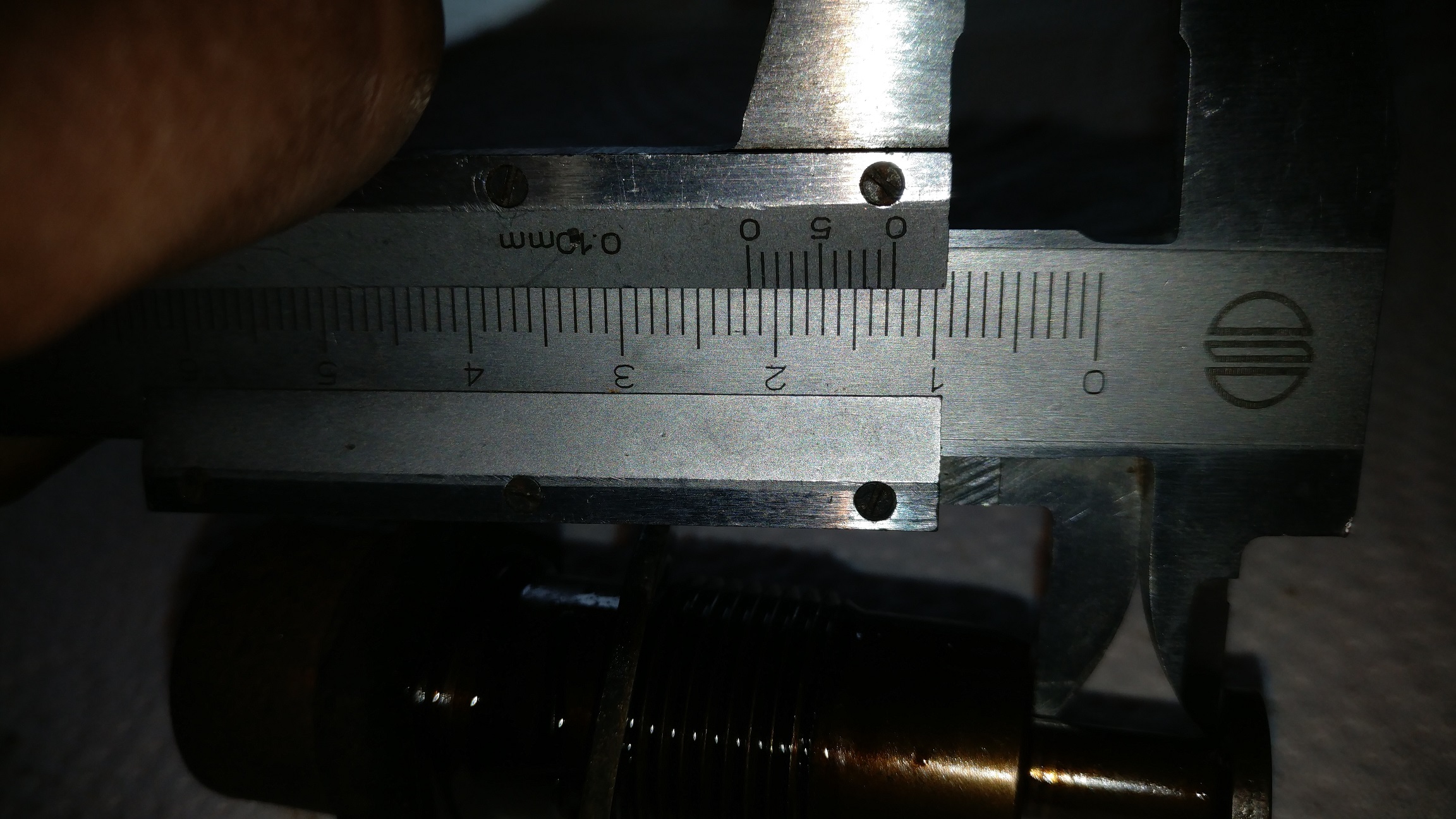

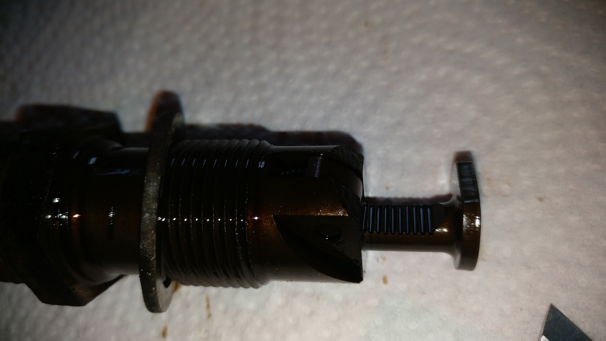

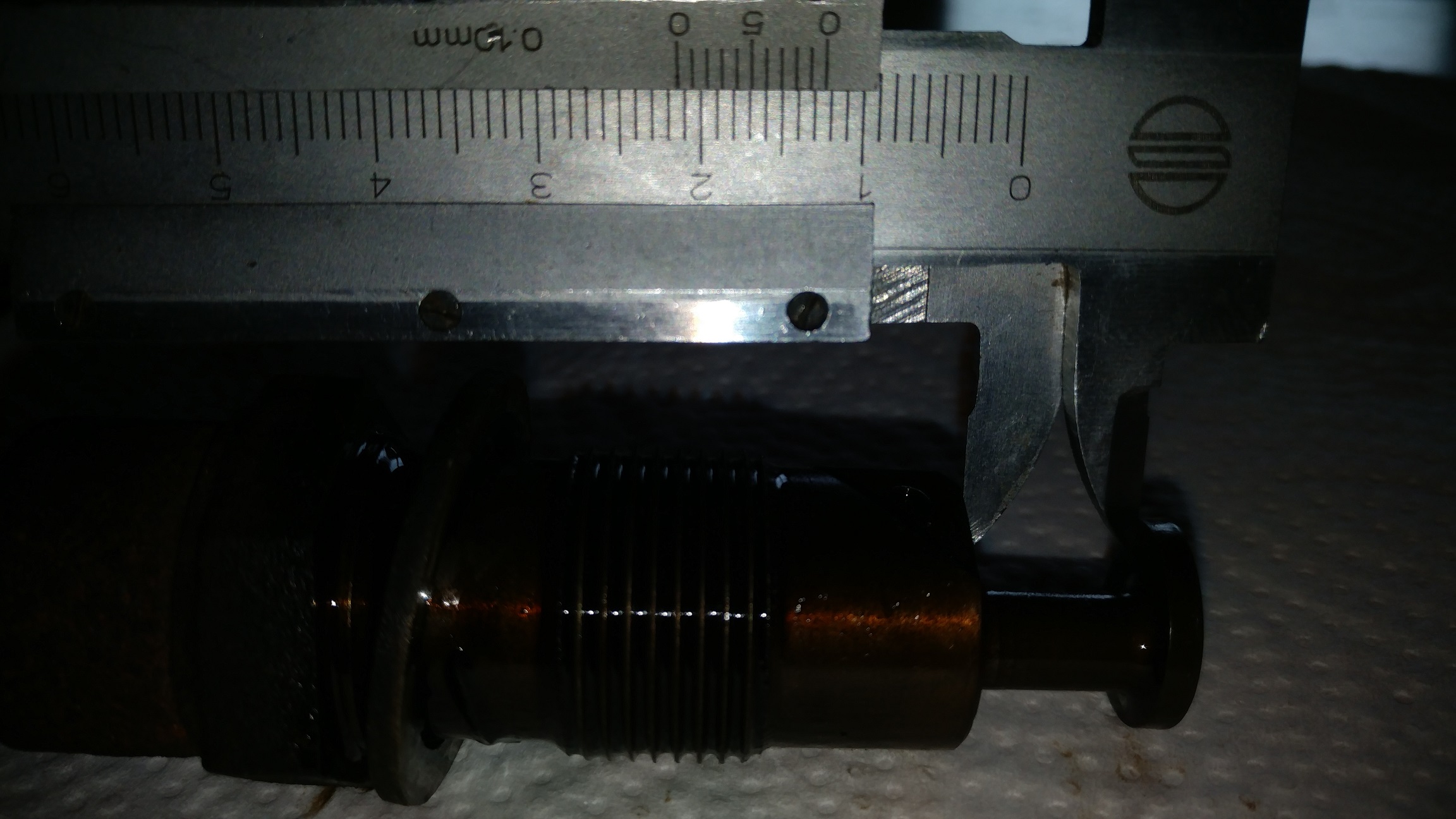

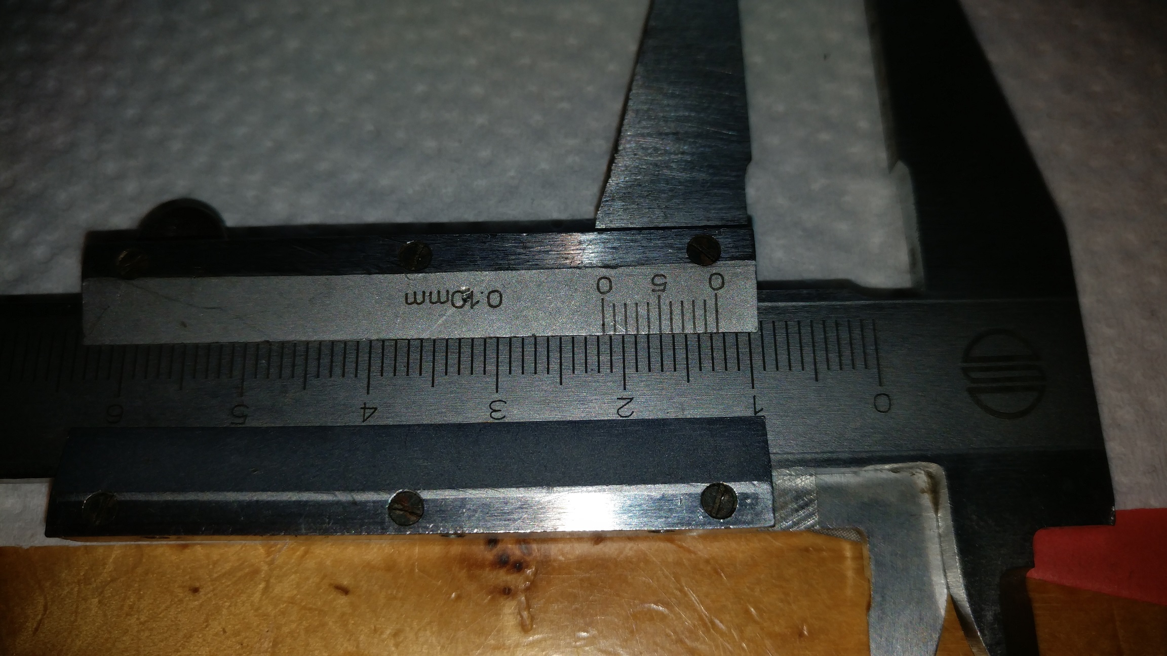

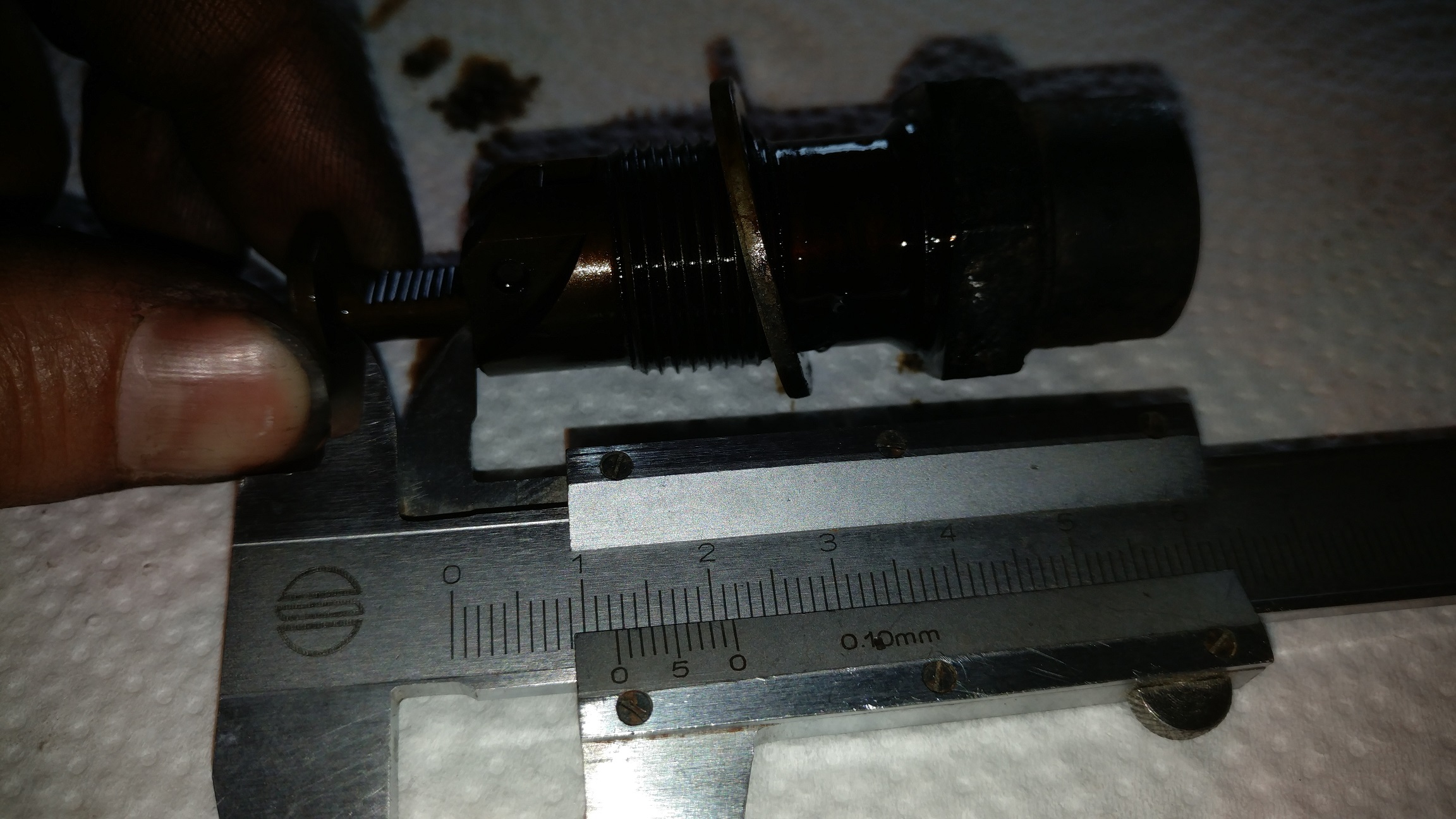

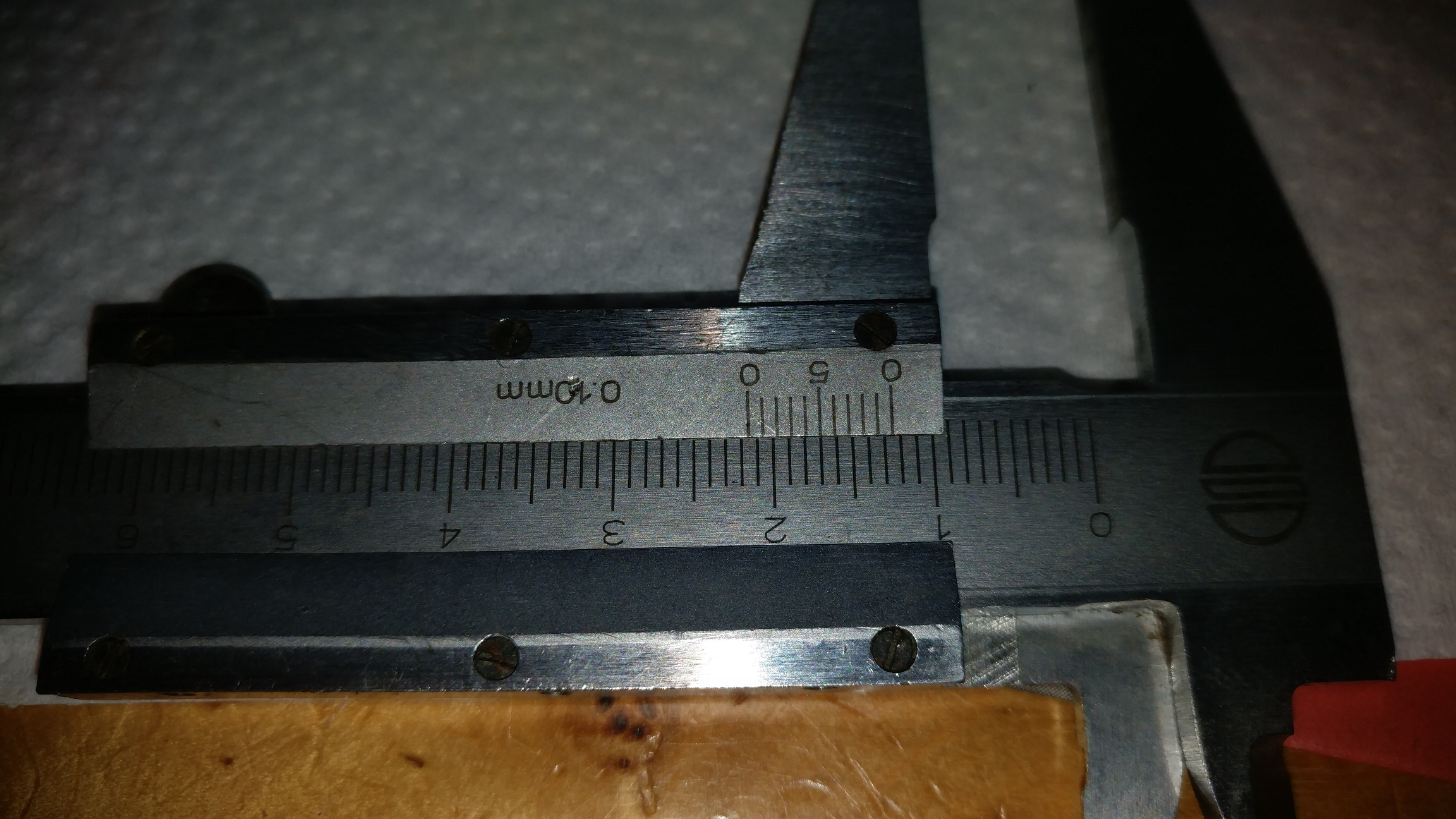

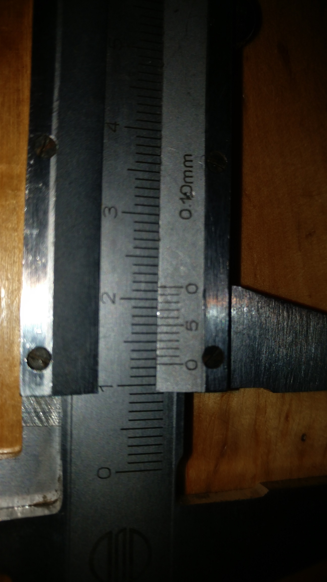

was die kette betrifft. Ich habe den Spanner viele Male abgemessen, da ich mir jedes Mal unsicher war. Der häufigste Meßwert, den ich für richtig sehe, ist 12,5mm. Hier die Fotos dazu.

Das sieht meiner Laienansicht nach doch alles ganz gut aus.
Mit 12 mm ist die Grenze erreicht - du solltest die Ketten mit erneuern, wenn du das als längerfristige Investition betreiben willst.

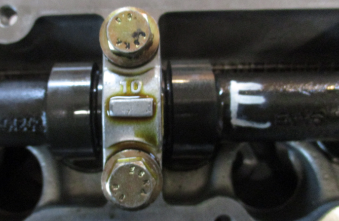

Vor allem deshalb wichtig: die Ein- und Auslasswelle sind unterschiedlich, aber nicht gekennzeichnet - die dürfen also keinesfalls verwechselt werden!
Hier sieht man die Kennzeichnung, die mein Motorenbauer angebracht hat (und einen kapitalen Fehler, mit dem er den Kopf zurückgegeben hat :eek:) - die Markierungen könntest du ja evtl. schon mal "vorbereiten"...
(und später darauf achten, dass dein Kopf korrekt montiert wurde...)

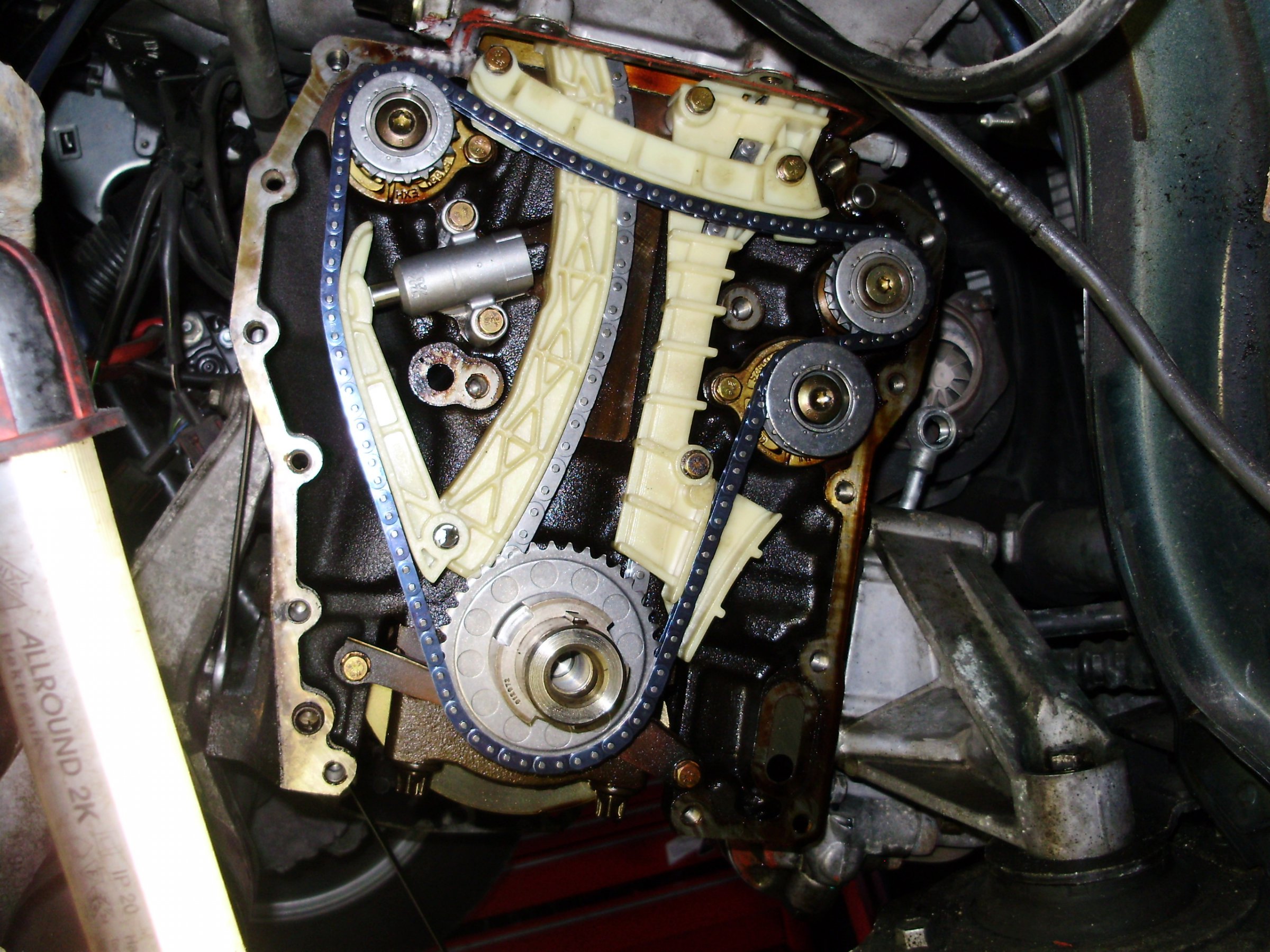

Nach Ausbau der Radhausschale kommt da wirklich mehr als bequem ran.
Ist zwar auch schon OT, aber ich zeige hier zur Erinnerung trotzdem nochmal ein Bild, das ich schon mal hochgeladen habe:

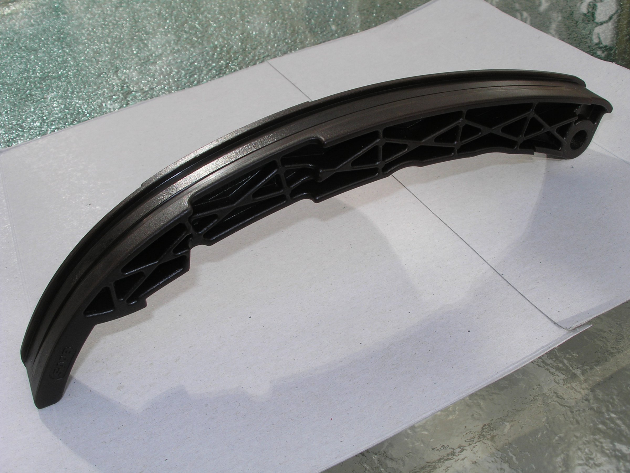

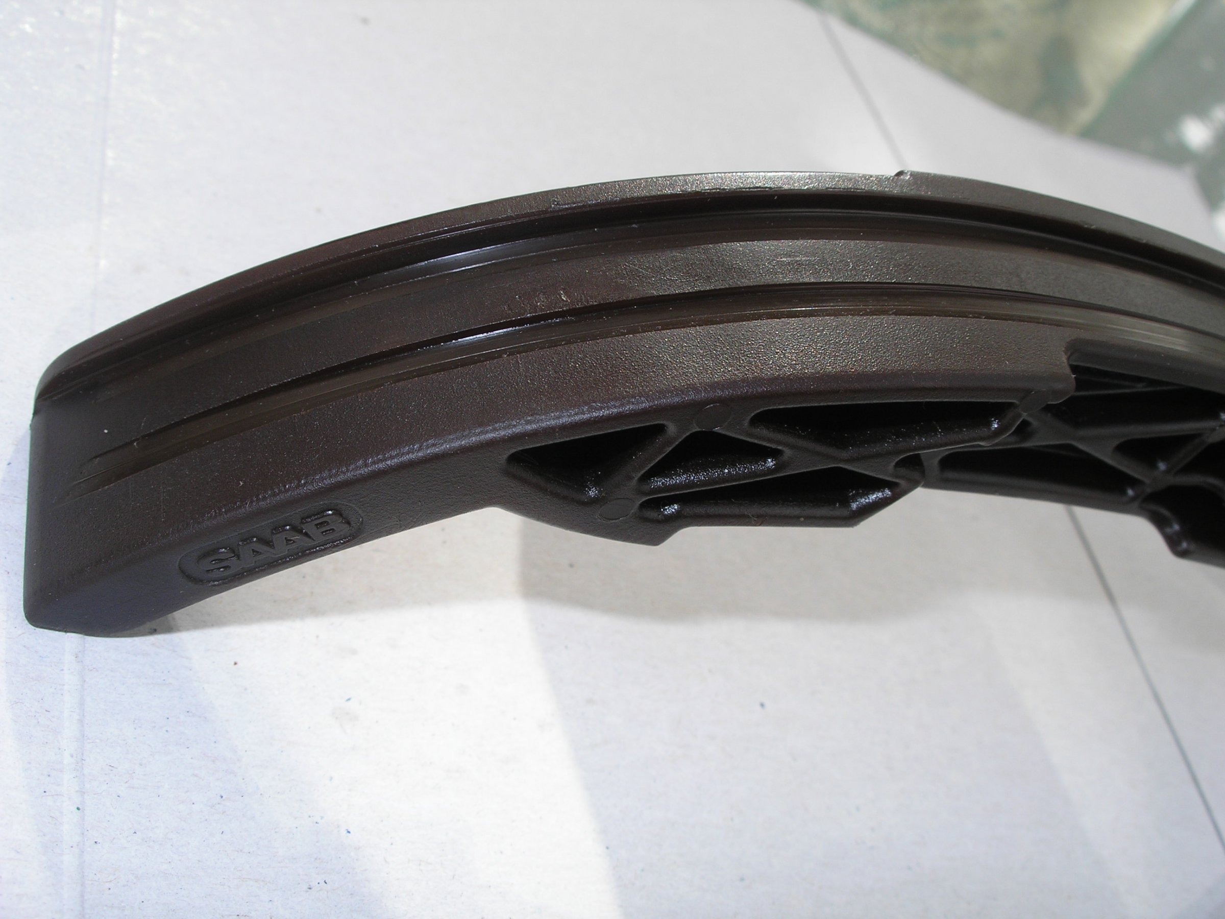

Meiner Überzeugung nach ist eigentlich die Kette verschleißmäßig am wenigsten betroffen. Hatte damals bei meiner Kettenkur (bei Zählerstand ca. 285tkm) die Länge der neuen mit der alten verglichen, da war kaum ein Unterschied zu sehen, genauso wie bei den Kettenrädern und Ritzeln. Aber dafür hatten die Gleitschienen sehr tiefe Einlaufspuren, die waren einfach fertig und dazu noch dermaßen spröde, dass eine beim Ausbau gleich zerbrochen ist:
