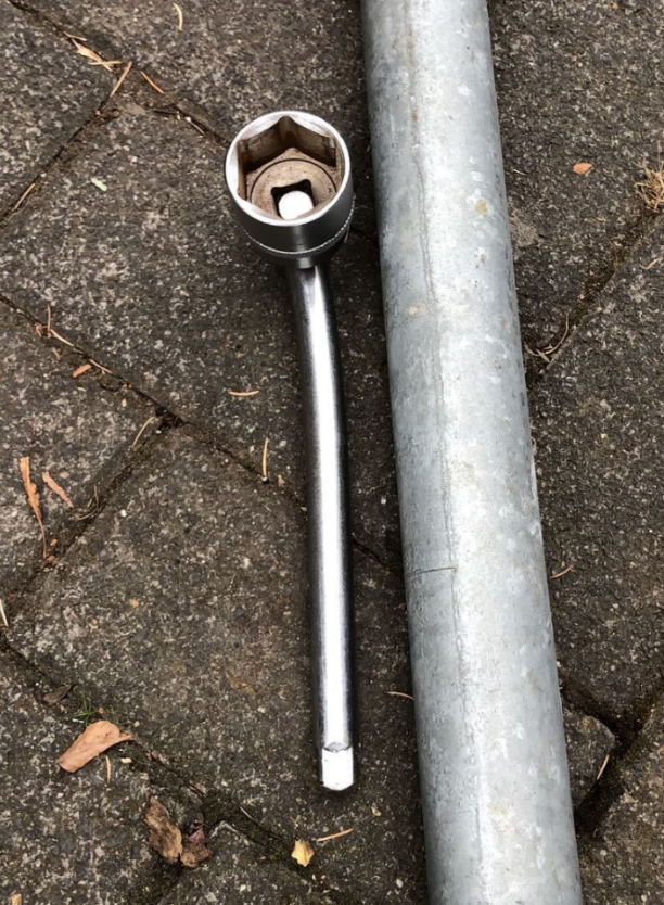

Dann hast Du noch keine Antriebswelle am 99 ausgebaut. Das ist die Proxxon-Verlängerung aus meinem Ratschkasten, den ich mir mit zarten 19 Jahren zugelegt habe und die seit dem alles mitgemacht hat(te). Im Anschluss an dieses Erlebnis habe ich den Kompressor und den Schlagschrauber gekauft... ;)
Da könnte es aber an Proxxon liegen. Ich fand das Werkzeug fürs Hobby eigentlich ganz gut und hatte einges von denen, was mir viele Jahre gute Dienste geleistet hat. Aber nachdem ich an Achswellenmuttern von 99/900 schon 2 lange 1/2"-Ratschen gekillt habe, bin ich zu dem Schluß gekommen daß die Belastung einfach grenzwertig ist für 1/2"-Werkzeug. Daher habe ich vor einigen Jahren eine 3/4"-Ratsche dafür angeschafft, die das ganz gemütlich macht. Nebenbei passt damit sogar das Drehmoment, wenn ich mich auf das Ende der Ratsche stelle um die Mutter anzuziehen. Hebelarm und mein Gewicht kommt ziemlich genau da raus, was man da an Moment drauf geben soll.

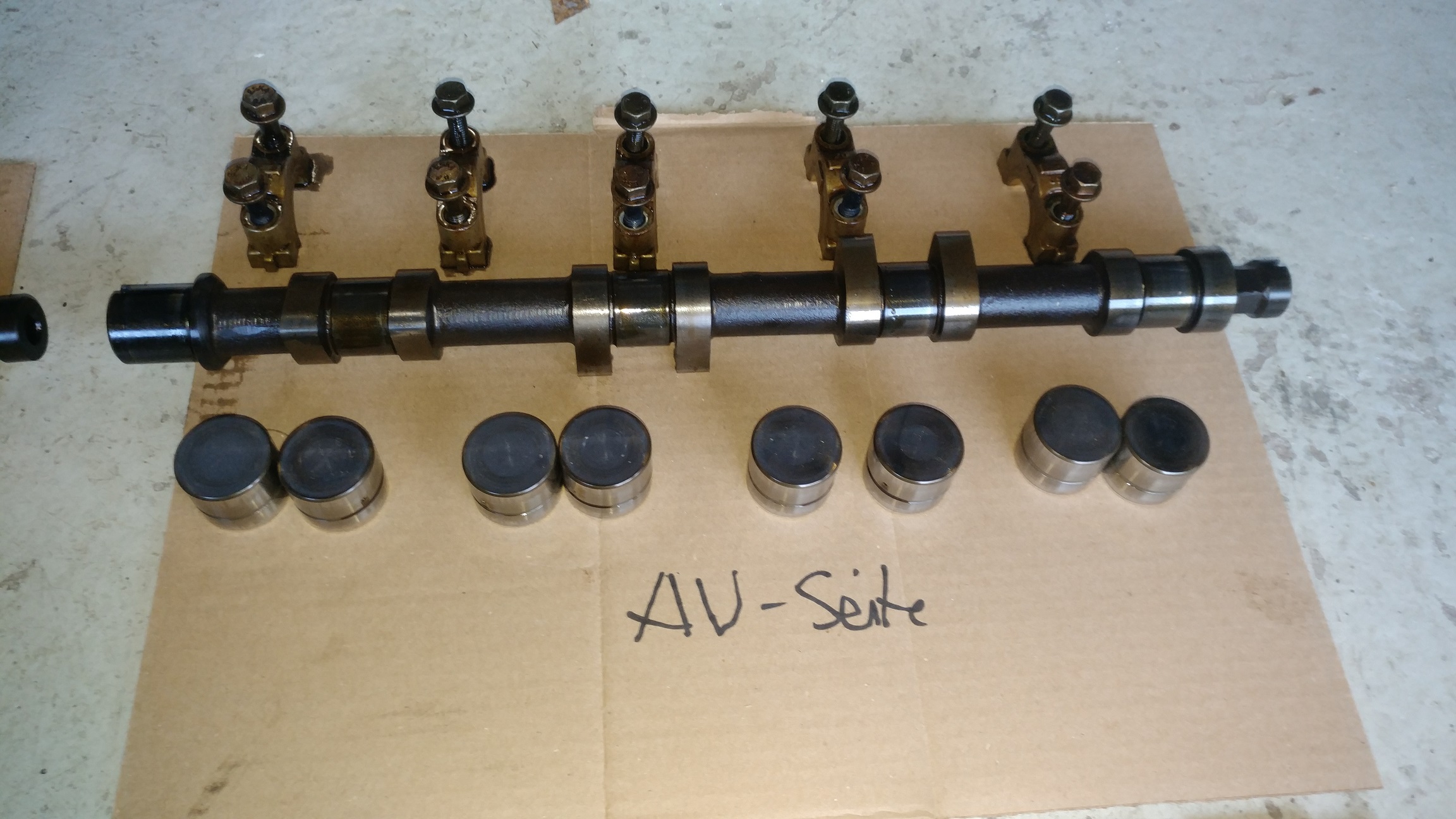

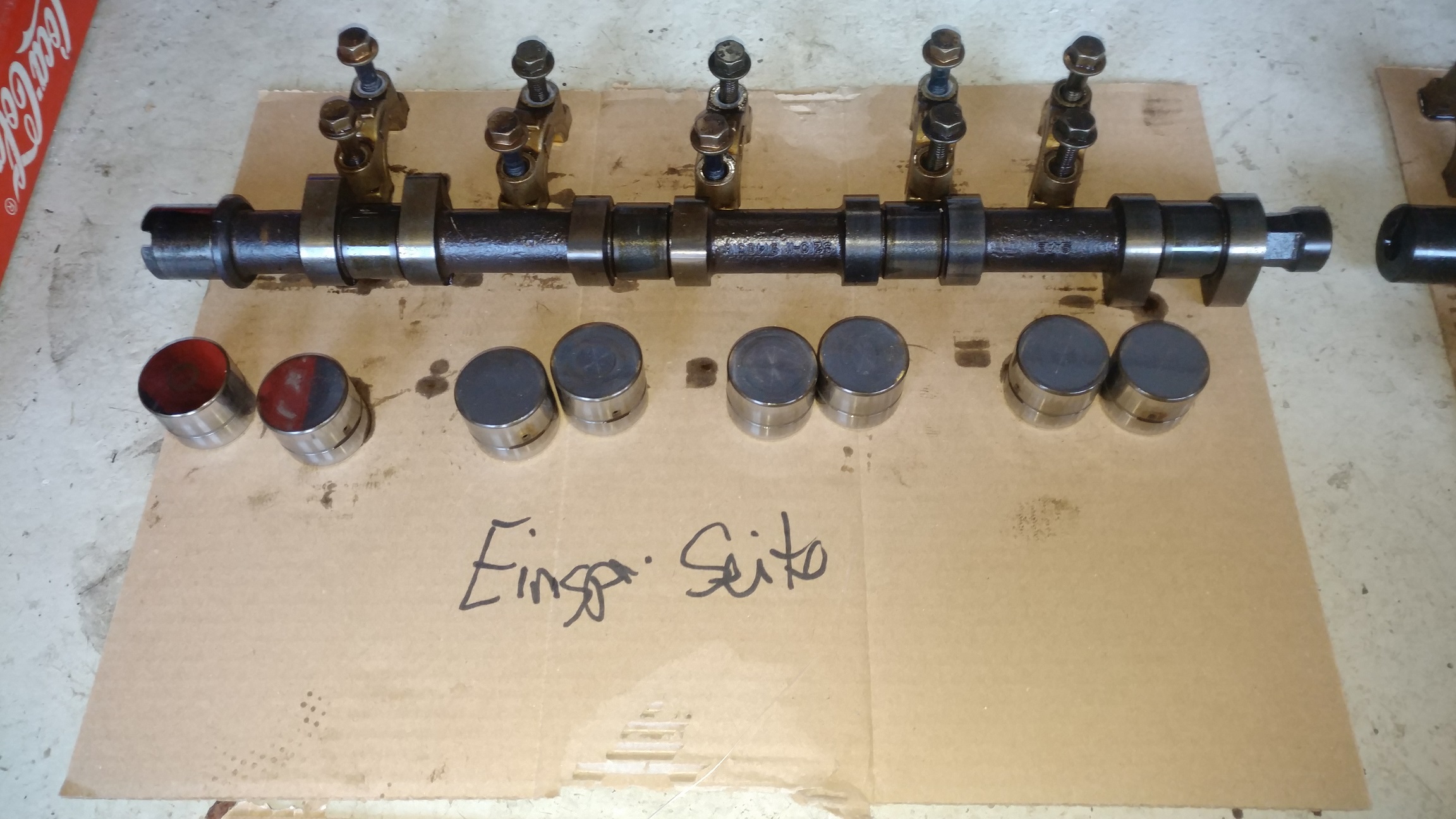

Also, ich habe die Wellen abgebaut. Ich werde heute den Kopf zum Motorenbauer bringen. An den Ventilen gehe ich nicht ran, das soll sich der Motorenbauer anschauen. ich habe auch nicht das notwendige Werkzeug dazu.
Die Wellen hättest Du dran lassen können, die Lagerböcke nicht durcheinander bringen!
Ich hatte es ja auch anders geraten - aber nu sind sie raus. Nichts verwechseln!!
Und dann schon mal für den Hinterkopf für den Zusammenbau:
Nicht nur die Reihenfolge der Lagerdeckel darf nicht vertauscht werden, auch die Orientierung!
Auch die Farbe der Schrauben spielt eine existenzielle Rolle - auch die gehören wieder so verbaut, wie sie montiert waren: nur an den äußersten Lagern zur Kettenseite hin sind 2 güldene Schrauben verbaut, sonst gehören die schwarzen Schrauben auf die Innenseite, zur Mitte hin und die güldenen nach außen. Beim Ausbau hast du sicher schon die Unterschiede bemerkt...!
Da ist Stretchfolie ideal (oder Frischhaltefolie): Lagerböcke mit den Schrauben bestücken, stramm einwickeln, Kreppband drumrum, beschriften und alles in eine stabile Schachtel. Dann kann das aus dem Weg (es sei denn, man hat 10 laufende Meter Werkbank) und man hat Platz für was anderes.

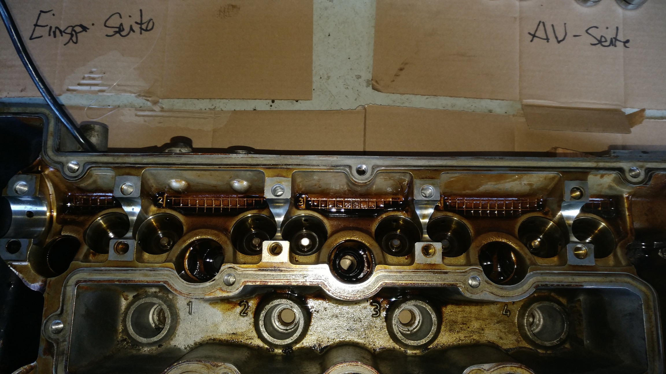

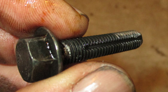

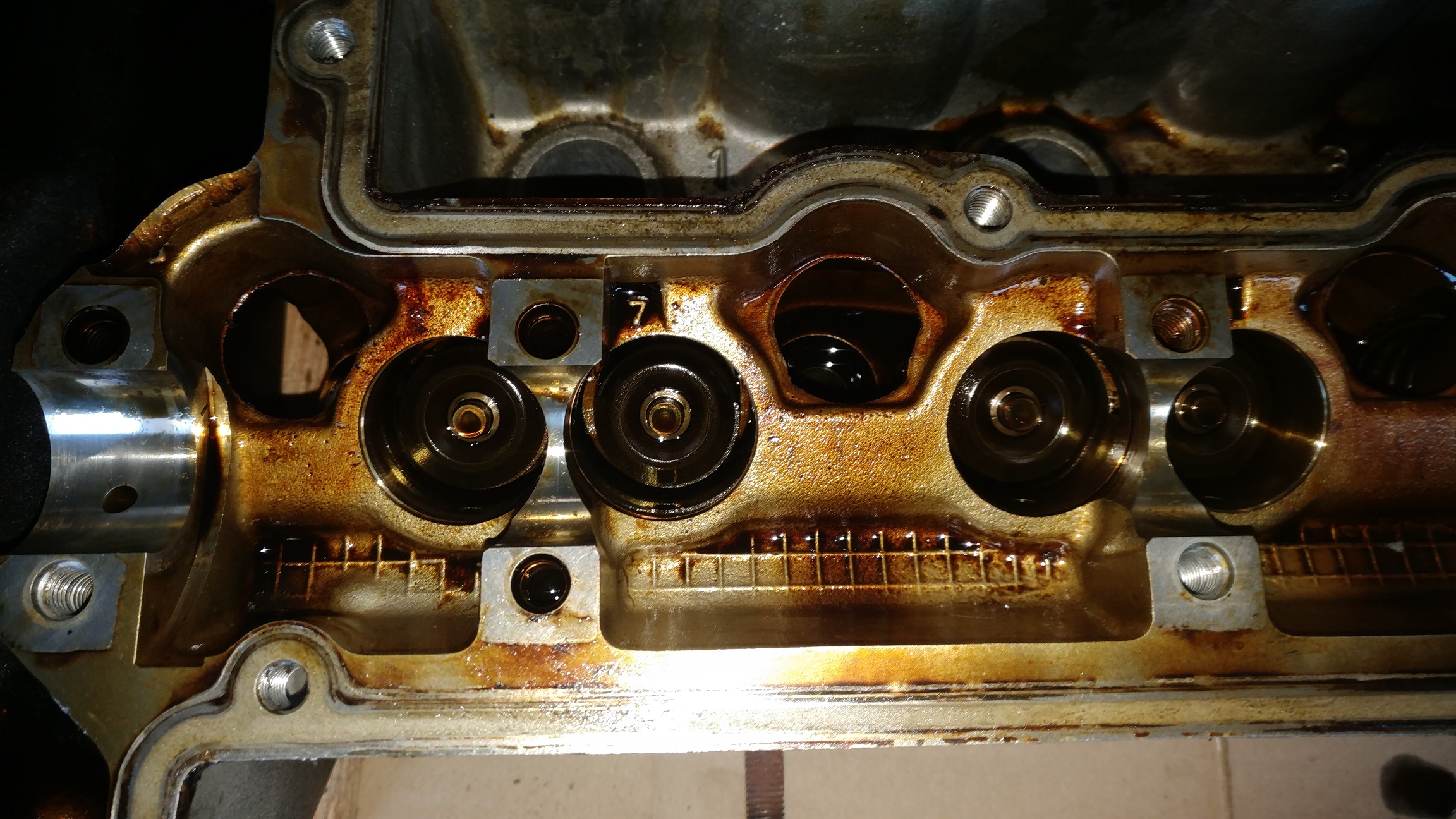

Ja, ich habe die Rheienfolge der Lagerdeckel und die Richtung fotografiert, damit ich diese nicht verwechseln kann. Was aber die Schrauben betrifft, da habe ich auch die Vermutung gehabt, dass immer die selben Schrauben in den einzelnen Löchern zurück müssen. Allerdings habe ich keinen Unterschied zwischen den Schrauben außen und innen gesehen. Der einzige Unterschied der mir aufgefallen ist, ist dass die inneren Schrauben sehr ölig waren, die äusseren trocken. Hat das eine Bedeutung? Evtl. hat schonmal jemand den Kopf hier herunter genommen? Sollte ich dann neue Schrauben hierzu bestellen?
Wie sieht es mit den Stössel aus? Sind diese auch unterschiedlich? Ich habe hier auch die Position jedes einzelnen Stössels eingehalten, wie auf den Fotos zu erkennen ist.
Nein, neue Schrauben musst du sicher nicht bestellen - aber schau sie dir nochmal genau an.
Du solltest 8 schwarze und 12 goldfarbene Schrauben haben.

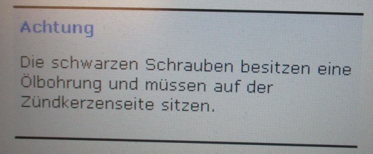

Dass die inneren Schrauben ölig waren, ist kein Zufall - sondern der Grund, warum hier die besonderen schwarzen Schrauben verwendet werden müssen, denn wenn du genau hinschaust, wirst du sehen, dass diese eine Nut im Gewinde eingearbeitet haben, durch die die Ölversorgung der Nockenlager erfolgt! Diese Nut haben die goldfarbenen nicht.
Steht übrigens auch im WHB
Mein Motorenbauer hatte das nicht beachtet und die Schrauben beliebig eingesetzt... :eek:
