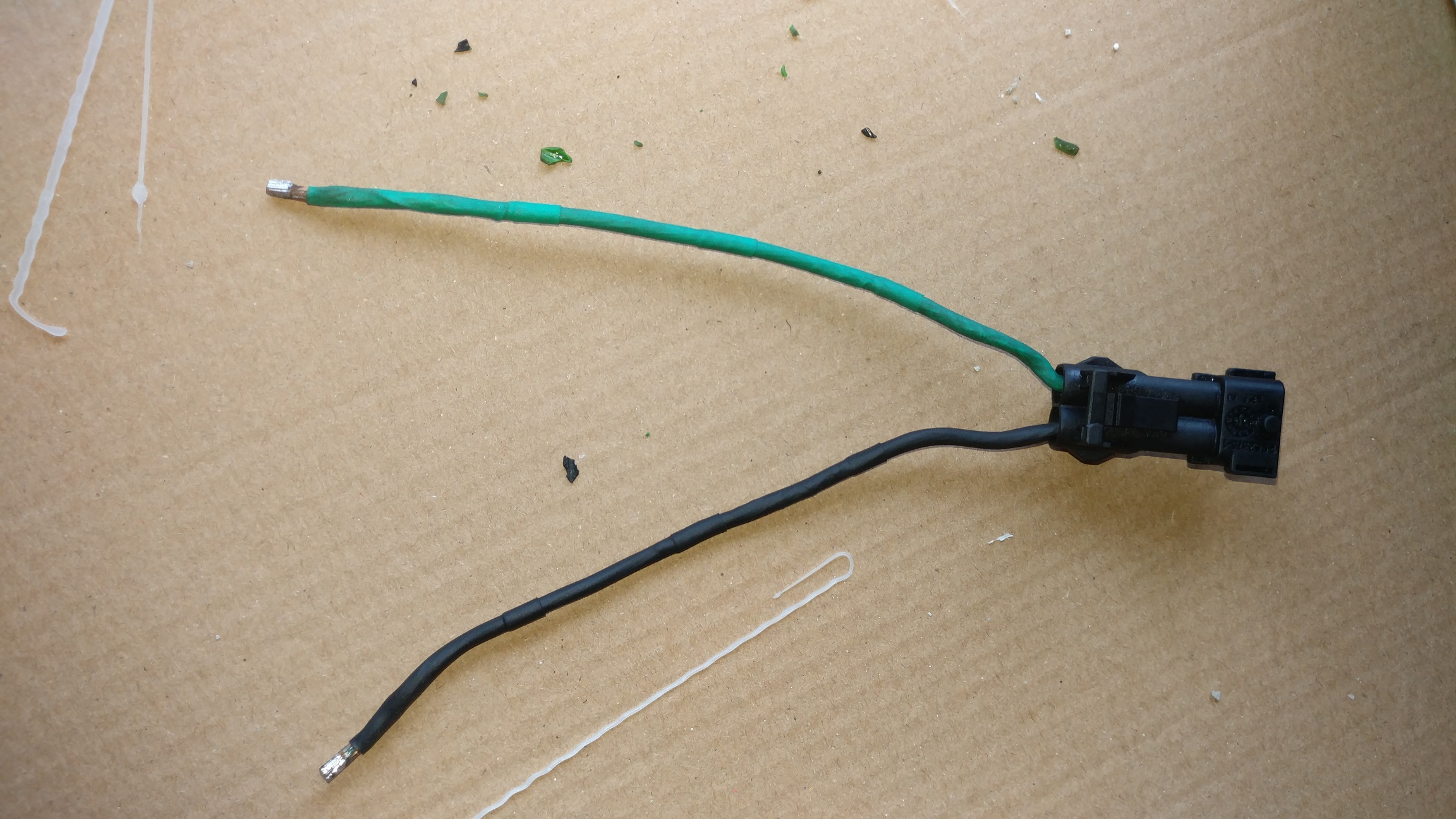

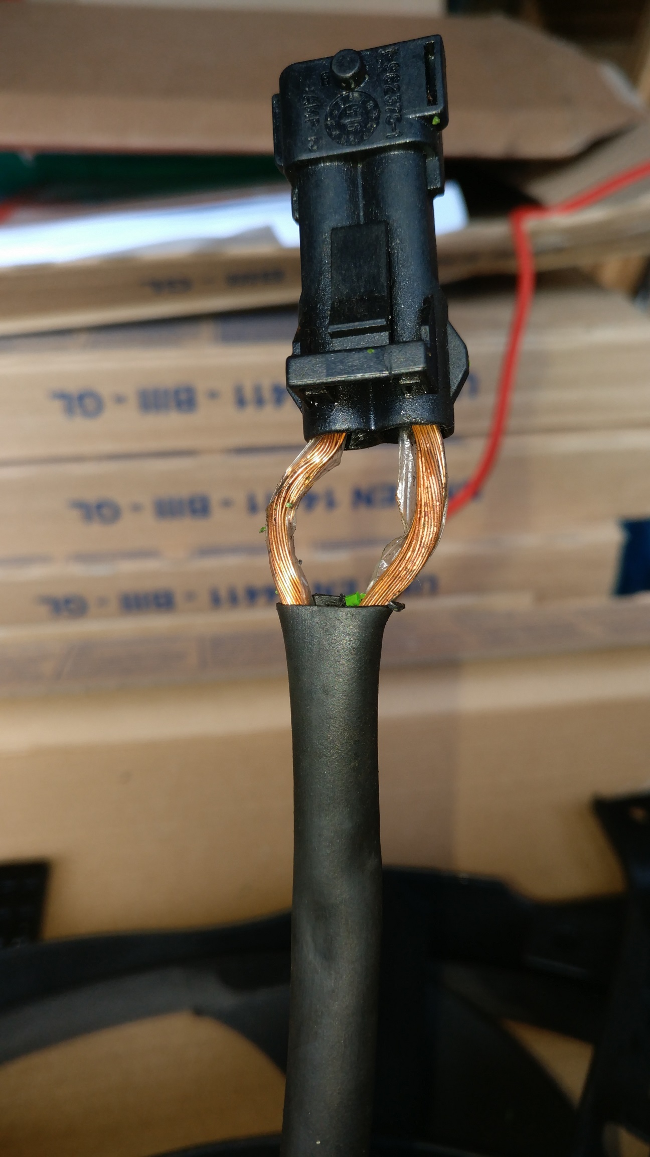

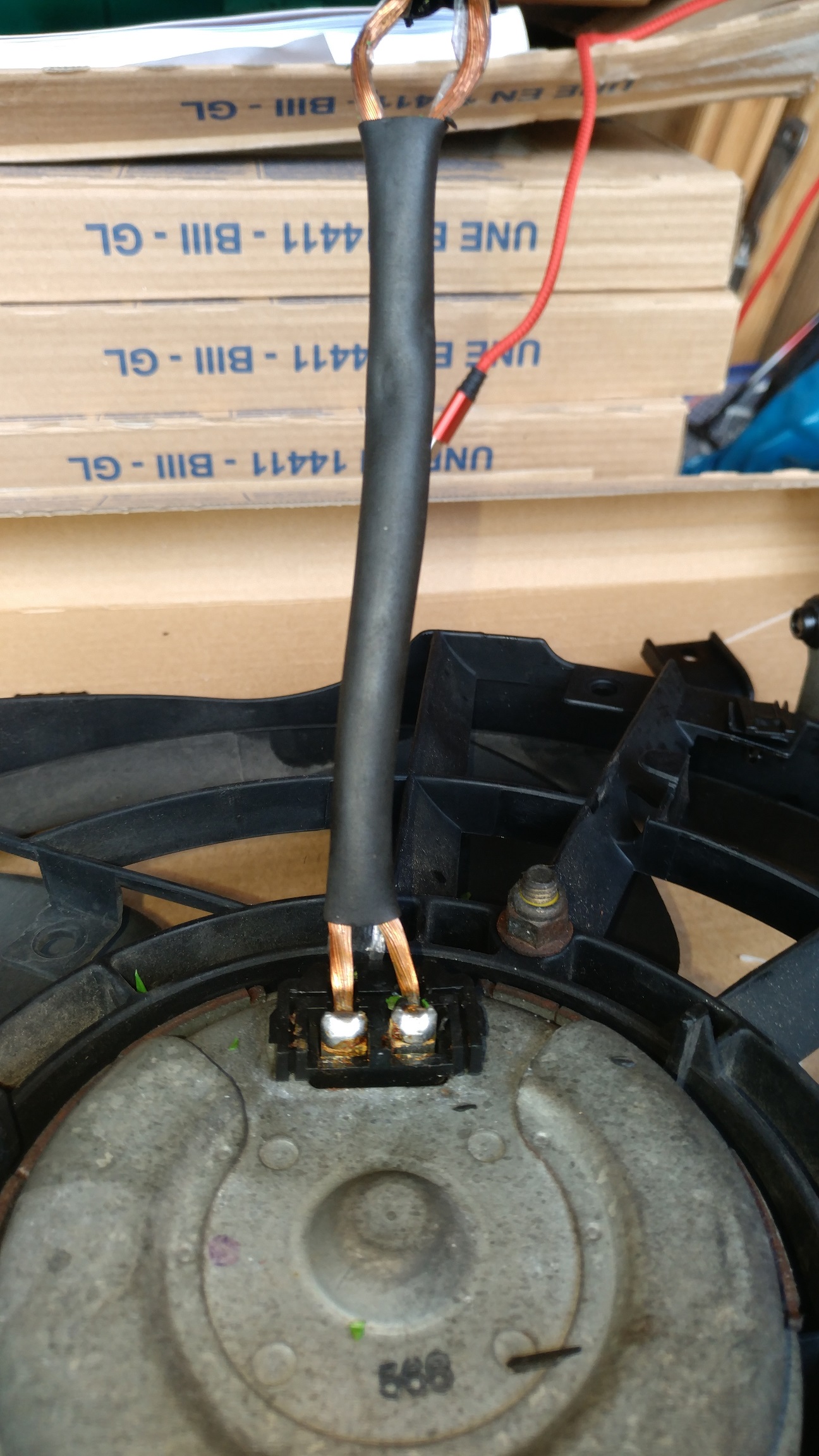

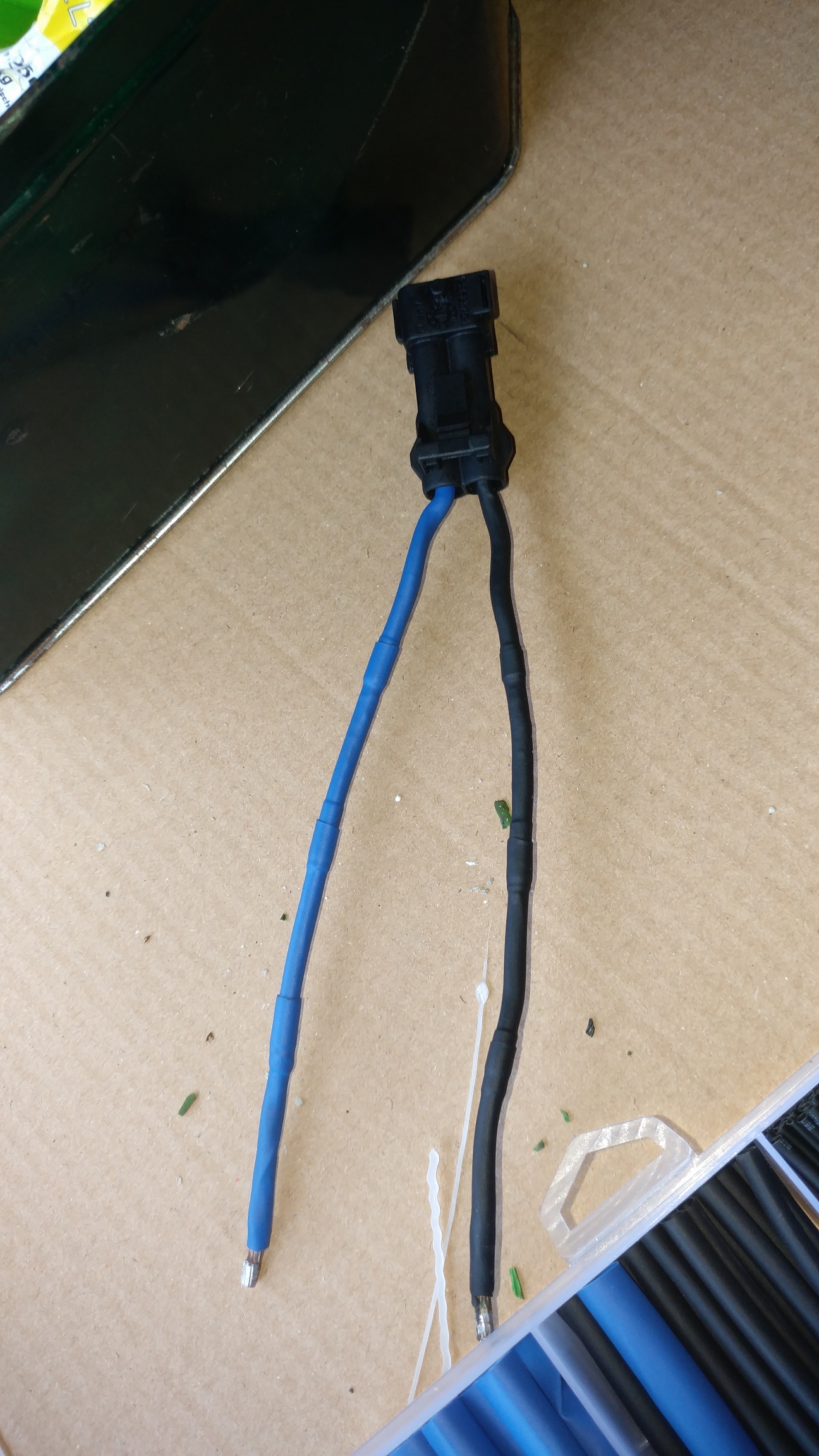

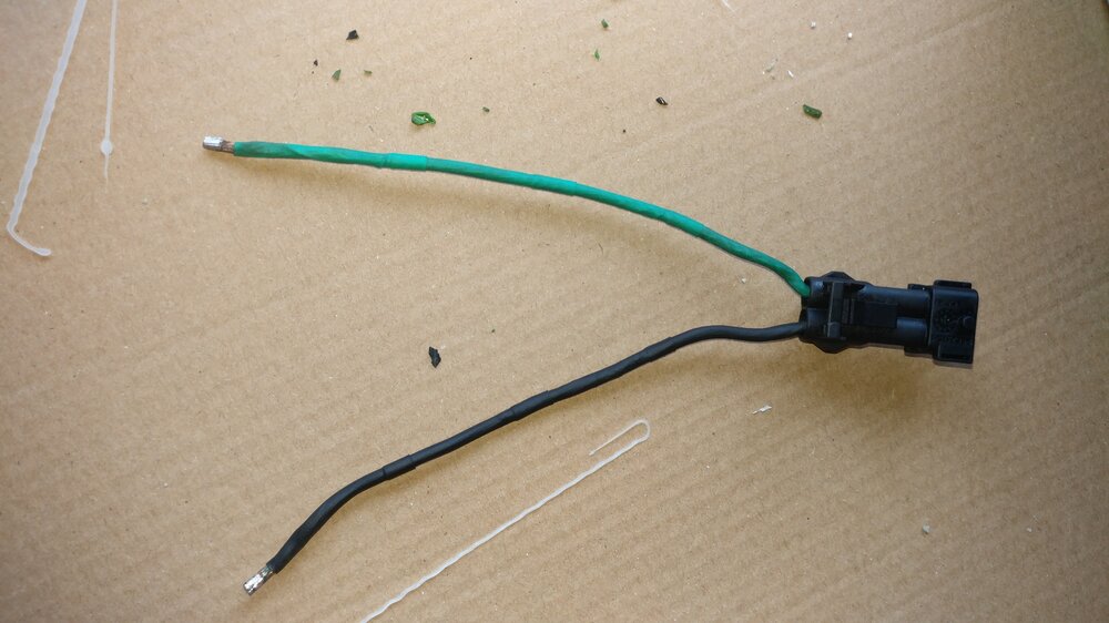

Ich habe Gestern den kaputten Kühler ausgetauscht. Als ich den Lüfter vom Kühler entfernt habe, habe ich festgestellt, dass die Isolierung vom Kabel zum Lüftermotor nicht in Ordnung ist. Als ich das Kabel in der Hand hatte, zerkrümmelte sich die komplette Isolierung in dem Schutzschlauch. Sowas habe ich noch nie erlebt. Ich habe dann das Kabel neu isolieren müssen (2 Schichten Schrumpfschlauch, damit es länger hält). Leider hatte ich vom grünen Schrumpschlauch nicht mehr genug habe den Blauen draufgezogen. So sah es dann aus.

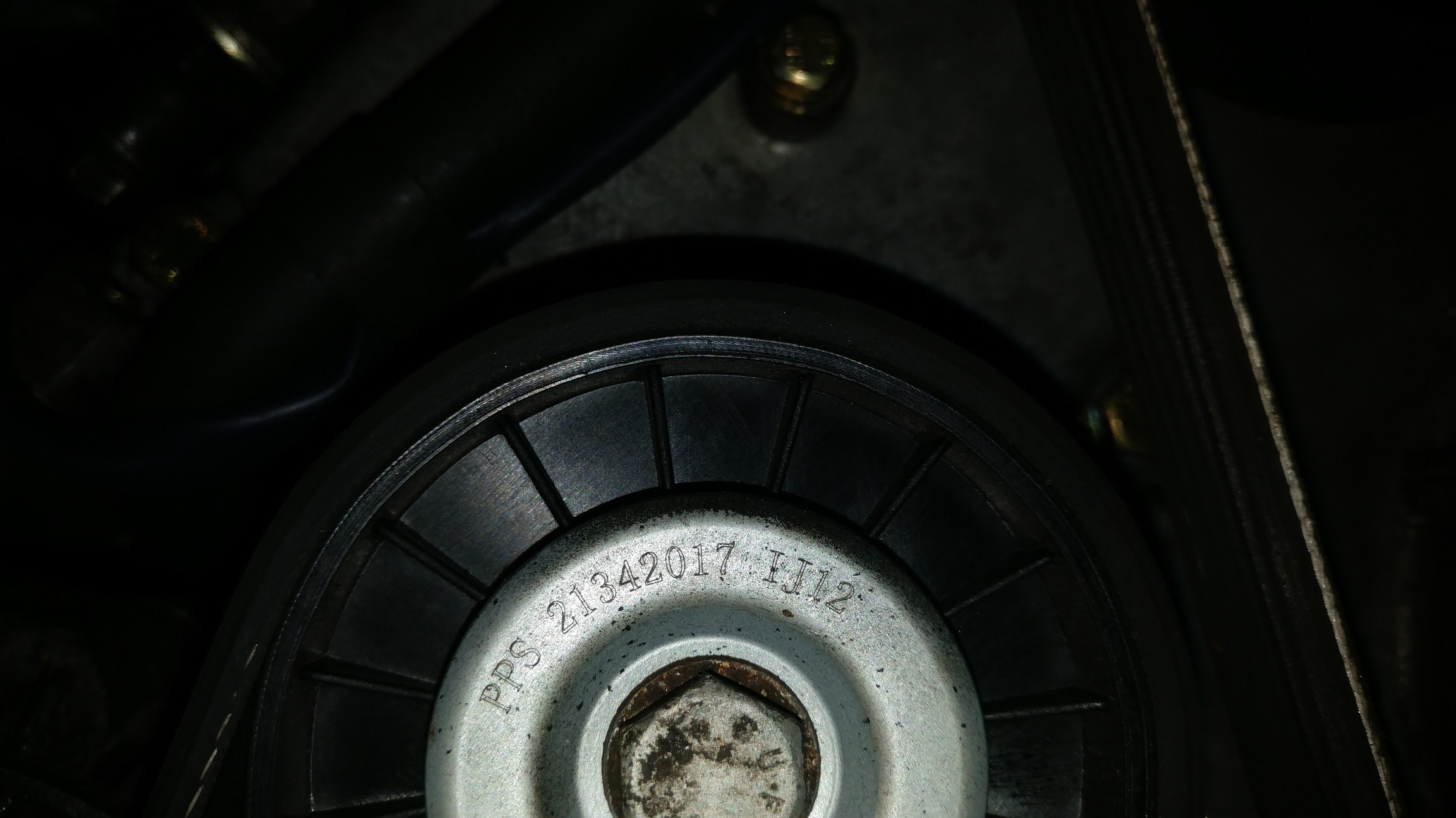

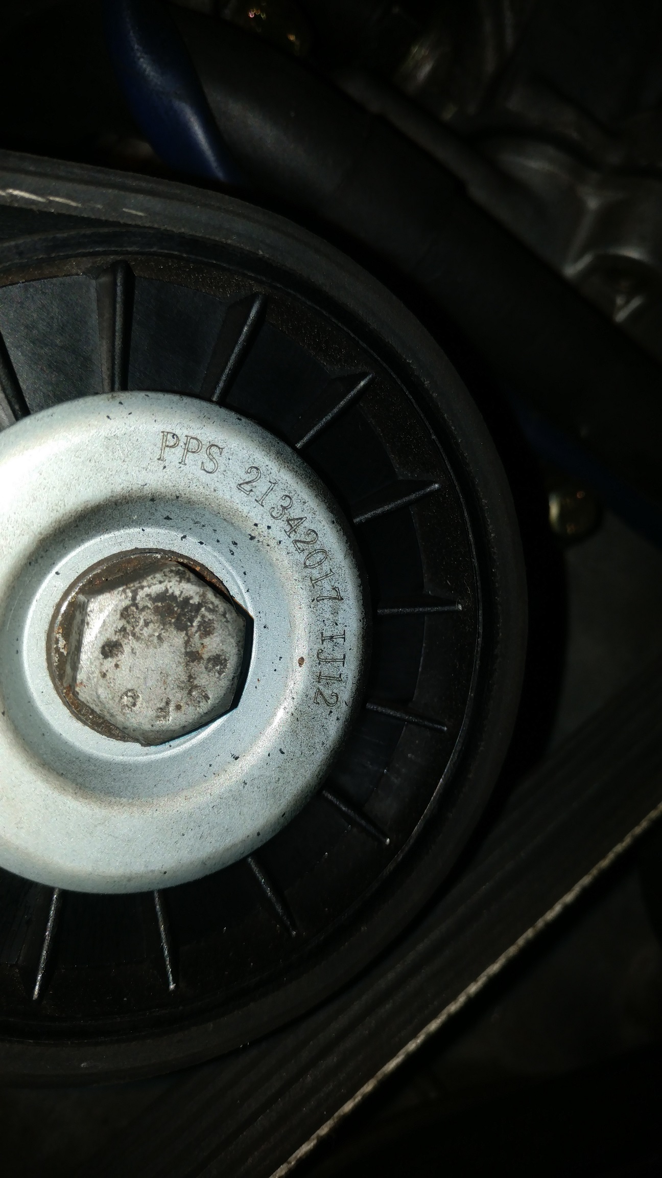

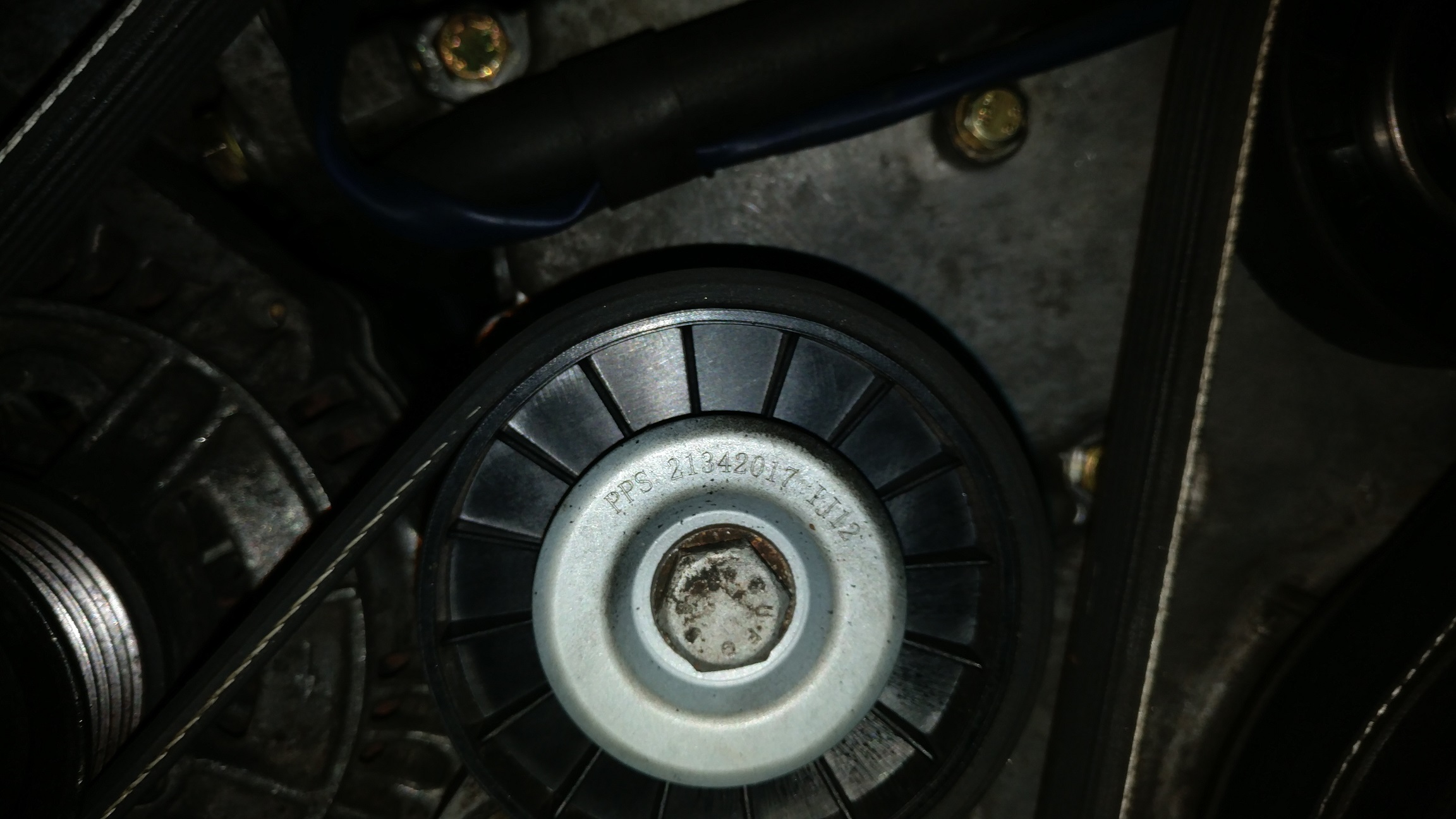

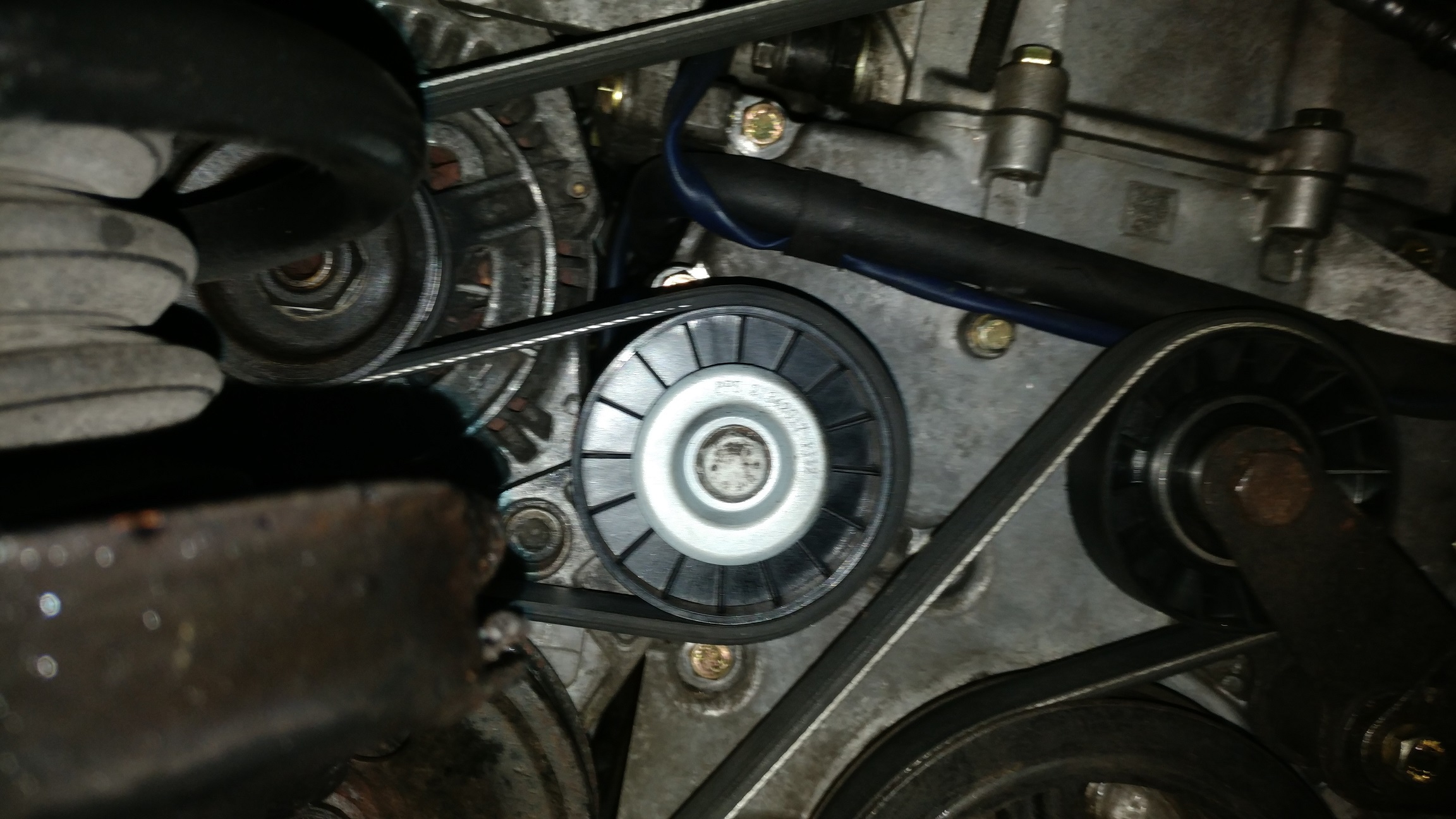

Als ich den Motor laufen ließ, habe ich festgestellt, dass der Riemen nicht mit der ganzen Fläche auf der einen Rolle läuft, seitlich fehlen ungefähr 1mm, die nicht auf der rolle laufen. ich hab uch zum Glück festgestellt, dass die Schruabe von der rolle nicht festgezogen war, habe ich nachgezogen. Trotzdem ist der riemen nicht komplett auf der Rollenfläche. sollte ich da was tun?

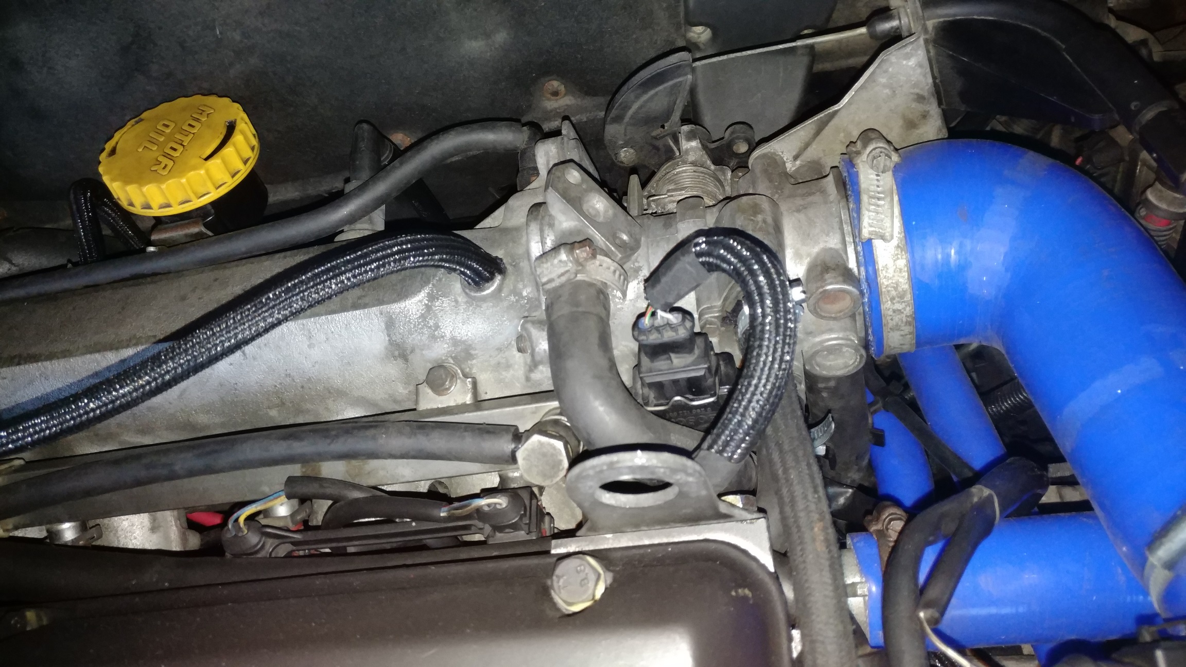

Nein, habe ich nicht, hätte ich tun sollen? Wo sitzt der, unterhalb des Einlaßsystems? Komme ich da noch dran? Hast vielleicht ein Foto davon?

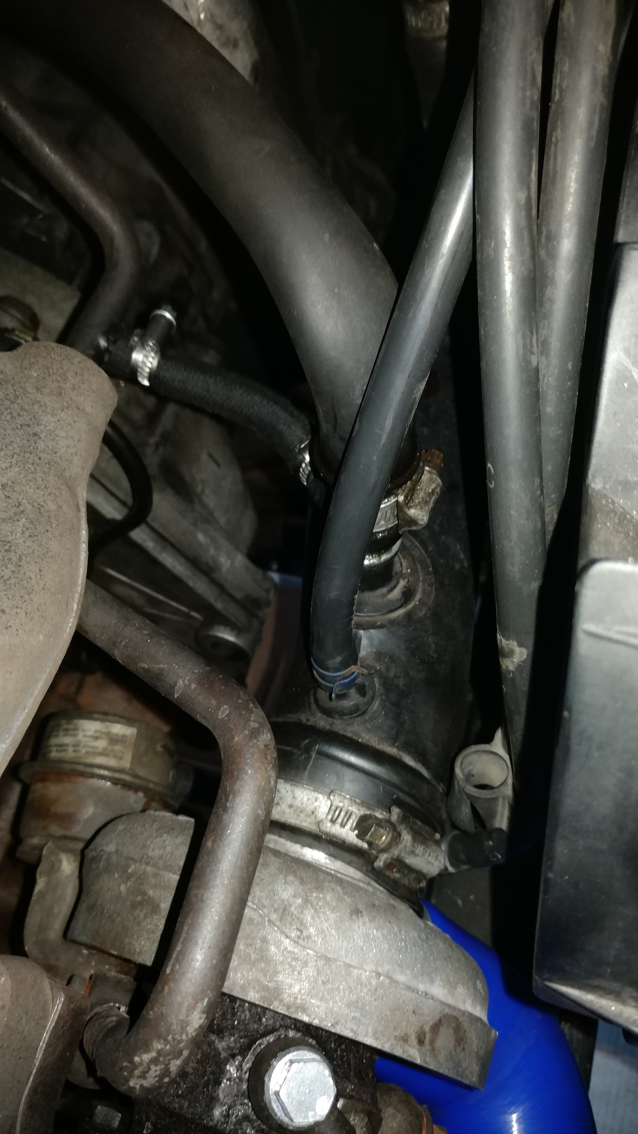

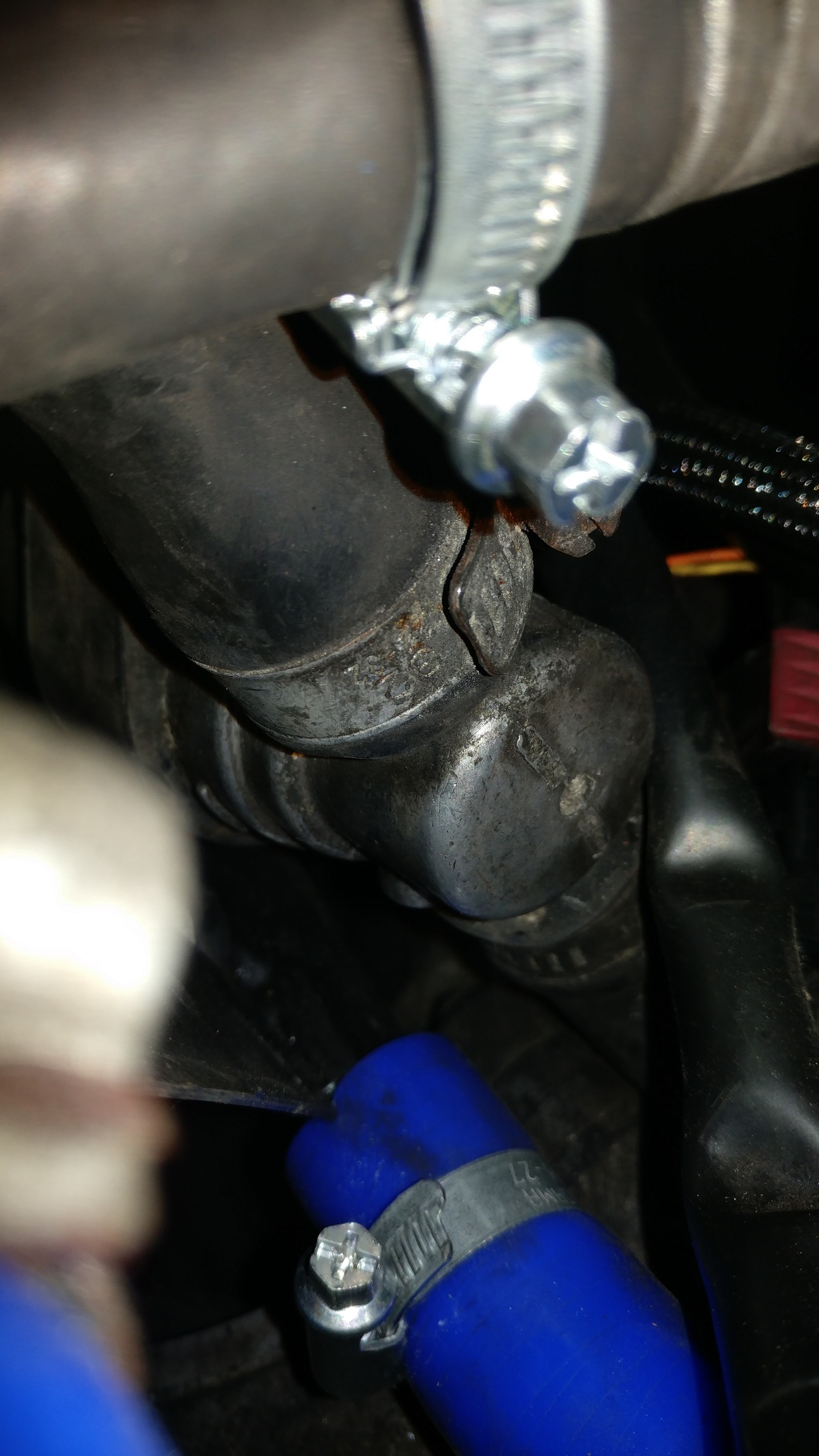

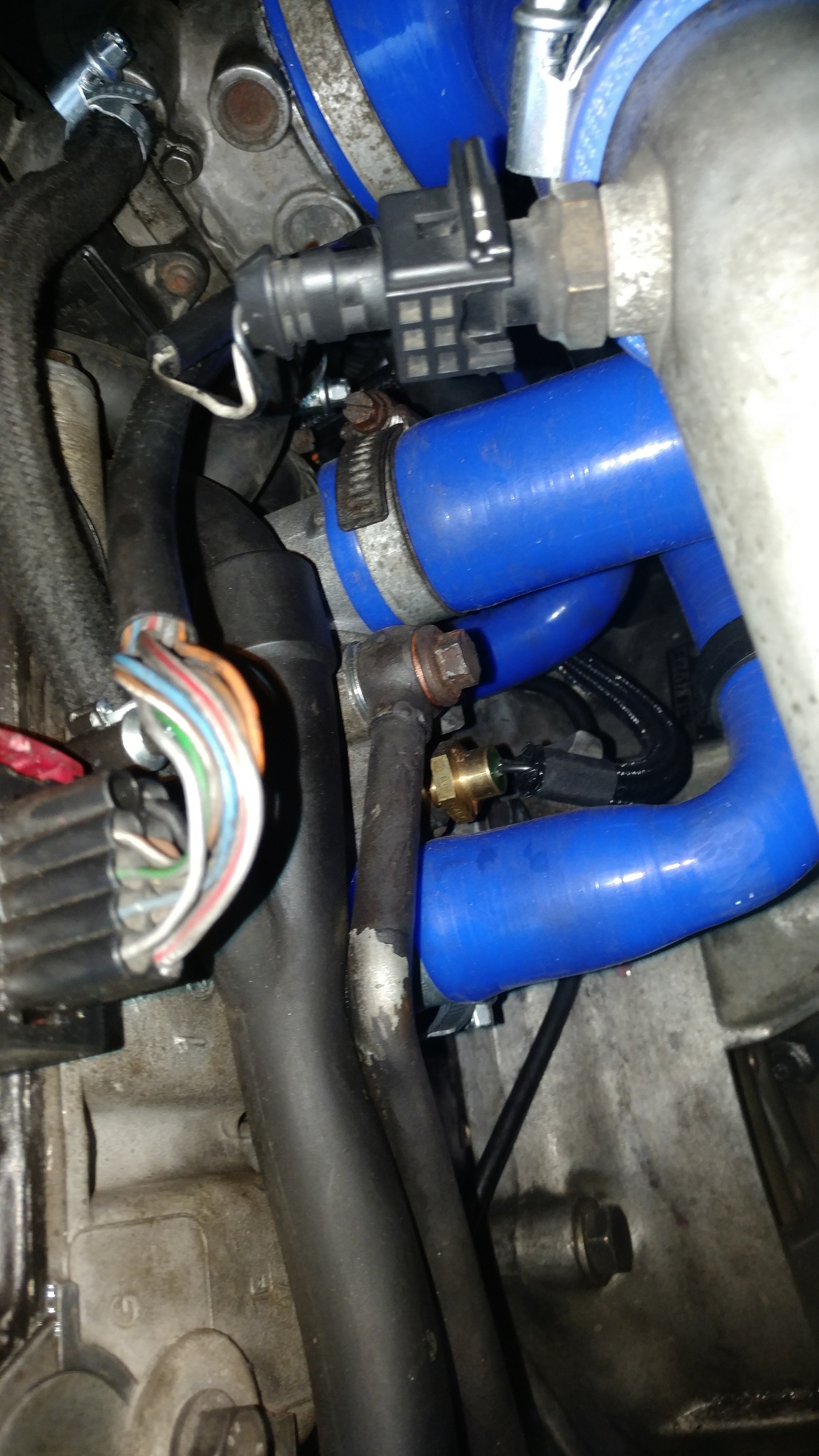

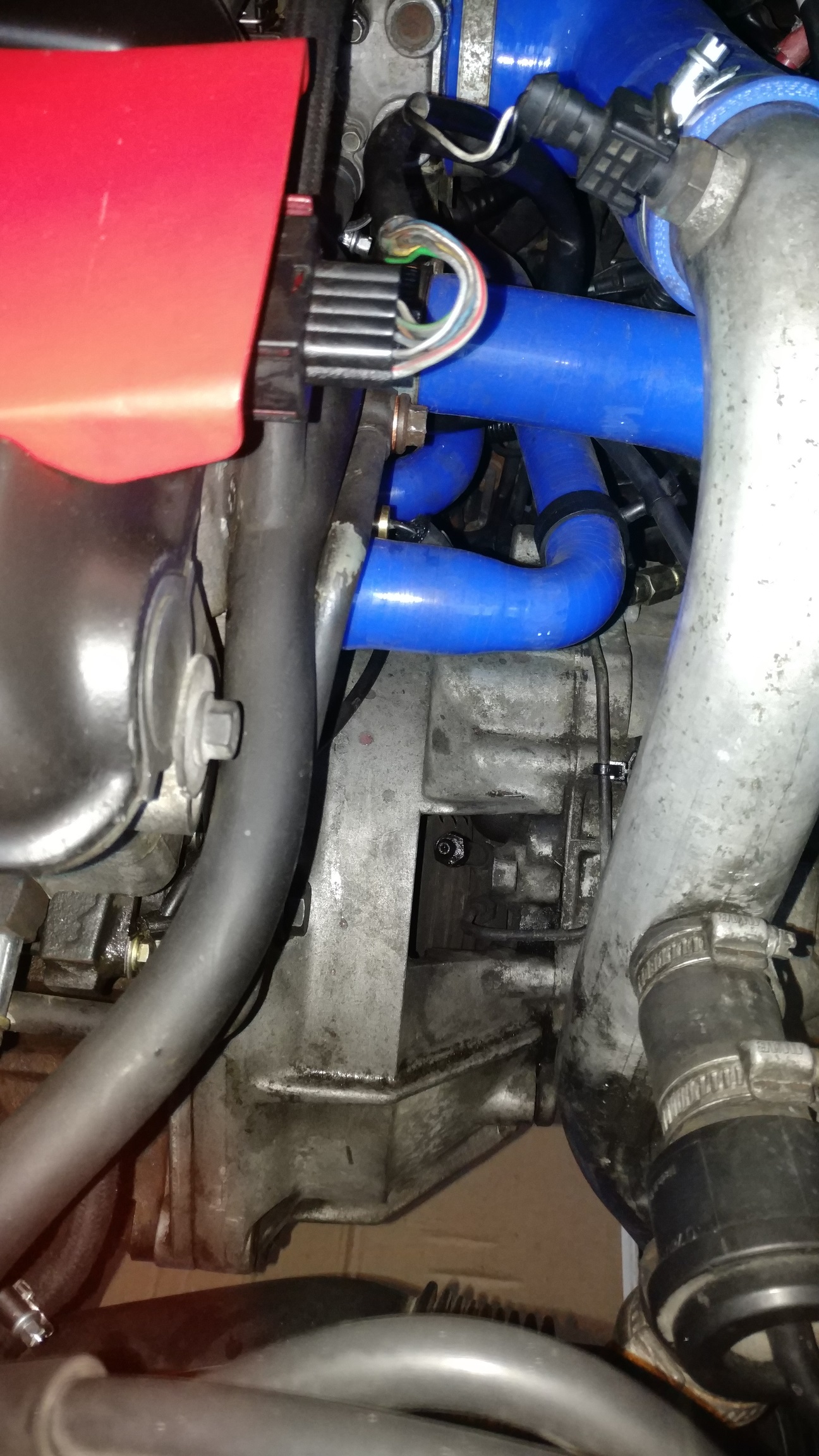

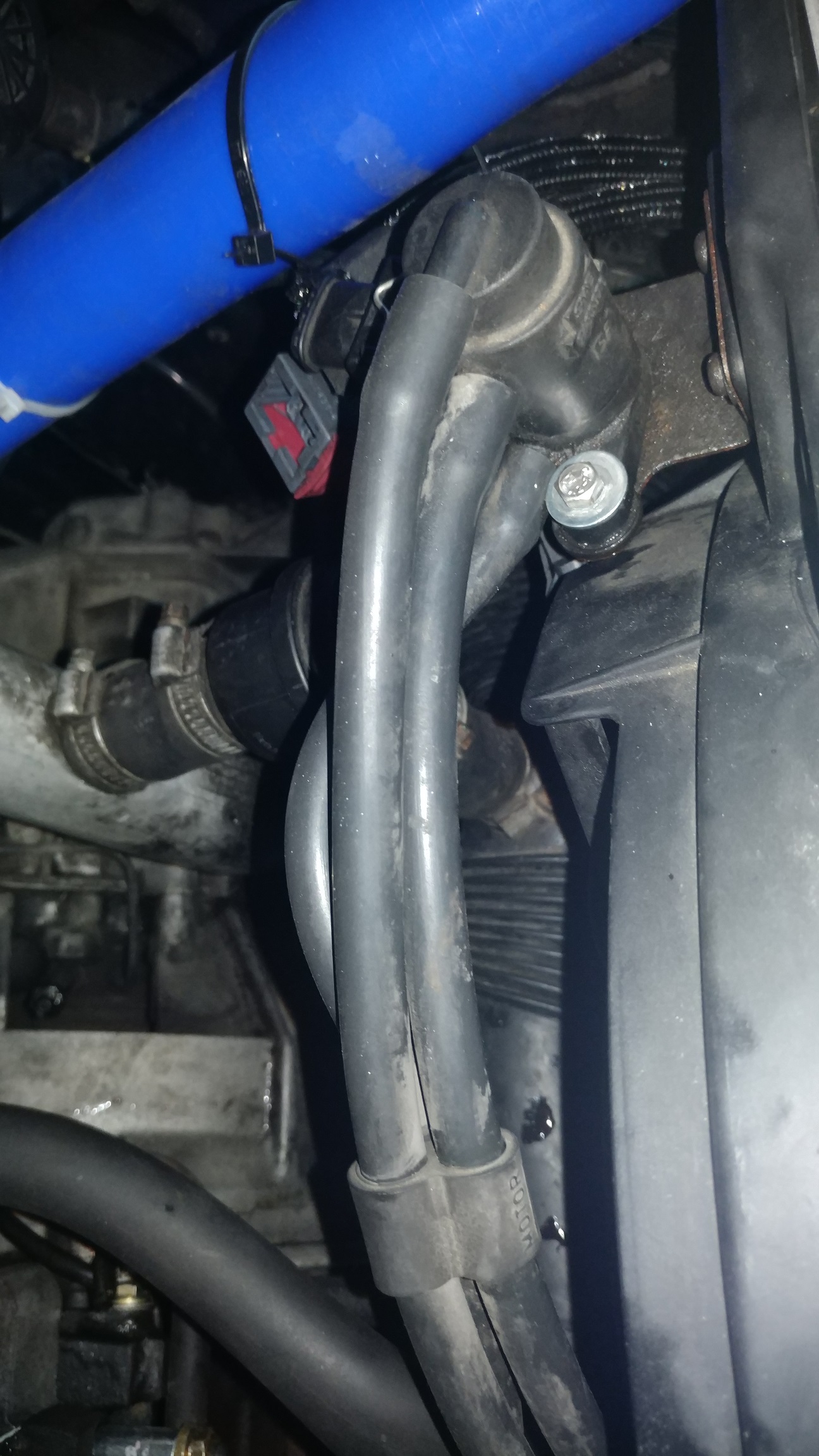

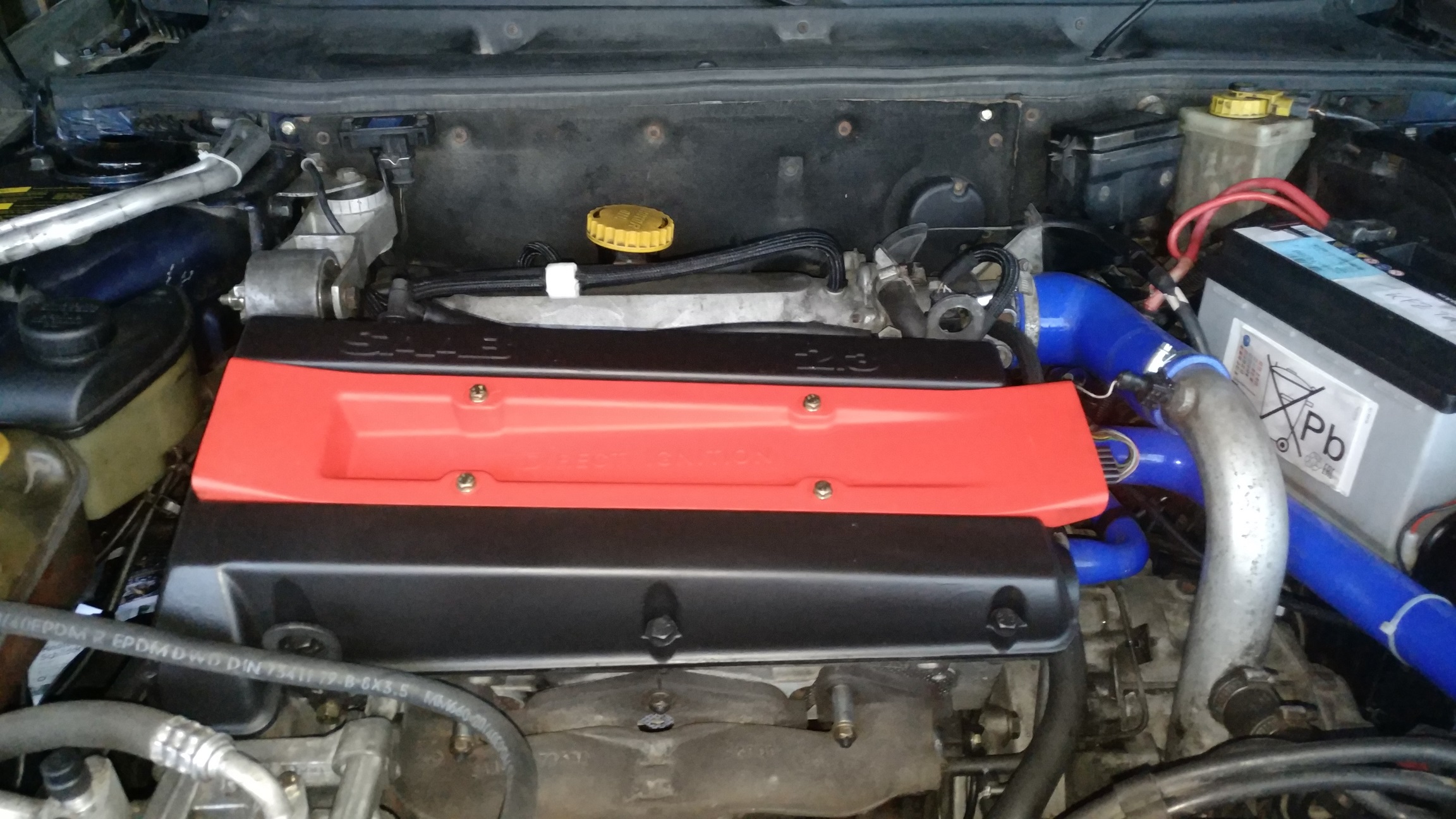

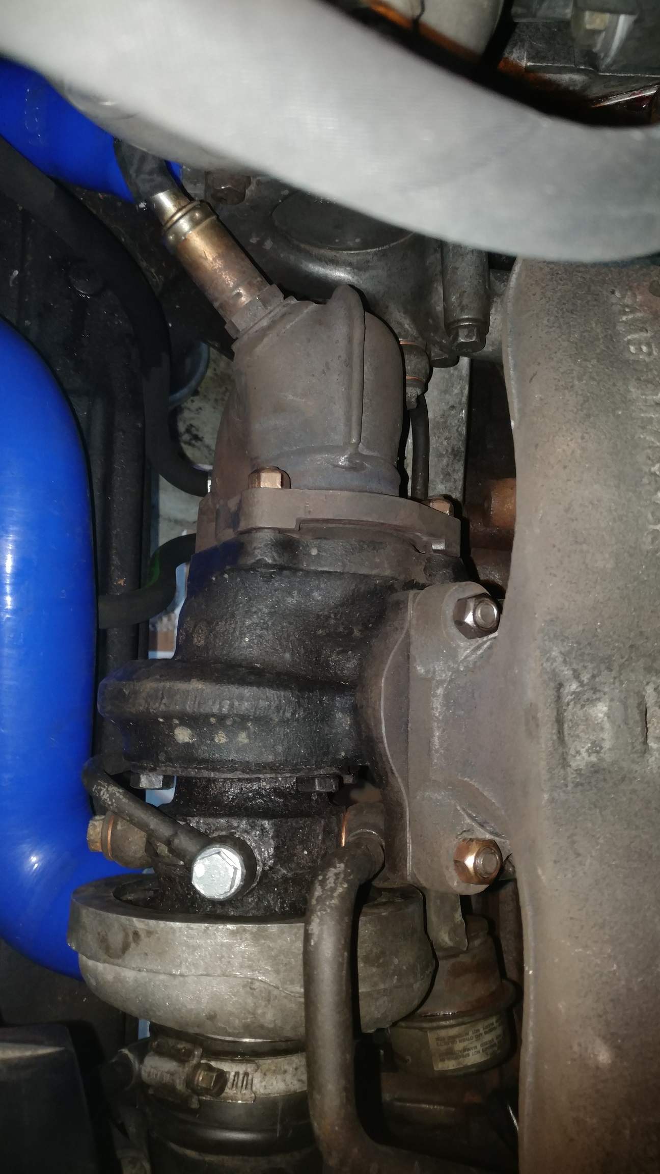

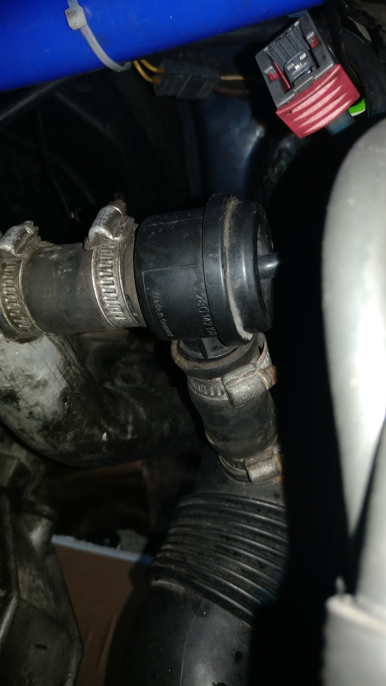

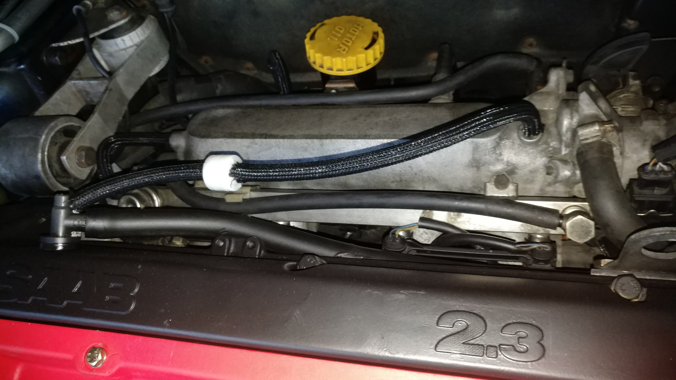

Da ihr alle in der Weltgeschichte verteilt seid, ist eine Live Inspektion nicht möglich. Ich habe noch einige Fotos gemacht, vielleicht fällt einem oder dem anderen noch etwas auf, das ich evtl. falsch gemacht habe.
Ist das das Leerlaufregelventil?
Ja.

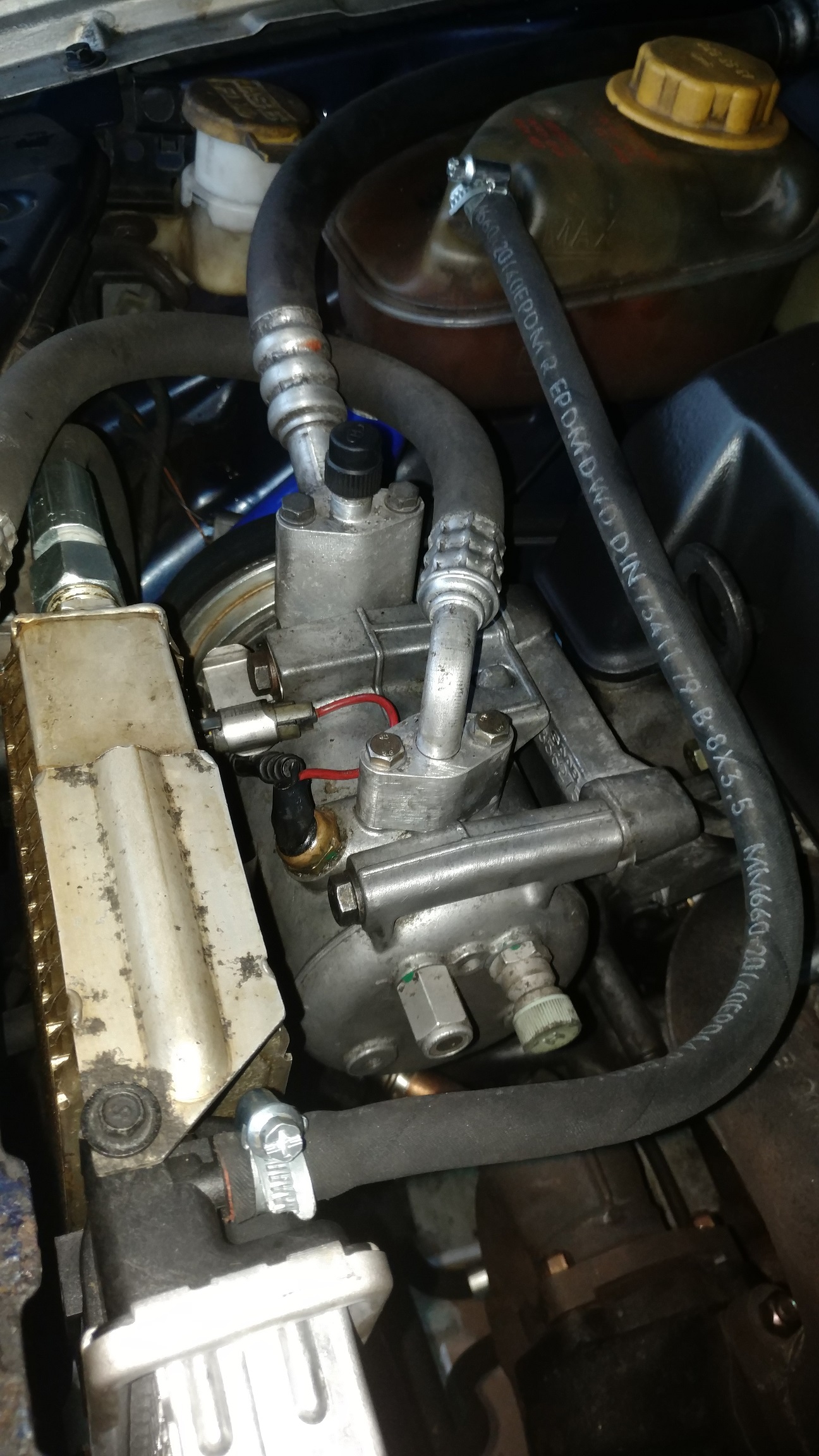

Wenn die Leerlaufdrehzahl runter geht, kann es sein daß sich da gerade der Klimakompressor mit dazu schaltet?
Dann wäre das normal, kommt aber drauf an wie stark die Drehzahl absackt.
Leerlaufregelventil wurde schon genannt, reinigen ist eine gute Idee.
Was sind das für Schläuche die an dem Ventil angeschlossen sind? Bevor ich anfange das ding weguzbauen, möchte ich gerne wissen was ich gerade tue?!?! Ich denke es macht Sinn das ding komplett auszubauen und irgendwie zu reinigen, oder? Den Stecker abziehen geht sihcer irgendwie, bei den Schläuchen bin ich mir nicht sicher.
Klimaanlage ist garantiert noch nicht befüllt. Daher kann der Kompressor noch nicht anlaufen. Dreckiges Leerlaufventil wird als Ursache schon passen. Ausbauen und mit Bremsen reiniger spülen und den Drehschieber auf Gängigkeit und Riefen prüfen. Spritzer Rostlöser schmiert ein bißchen. Einbauen und ausprobieren.
Ist das Leerlaufregelventil? Falls ja, komme ich nur schwer dran. Ich kann die schläuche an der Drosselkappe leichter abnehmen, danach würde ich das Teil irgendwie herausnehmen. Ich hoffe das Kabel ist lang genug um es dann herunterziehen zu können. Das Ventil ist mit einer Halterung irgendwie aufgesteckt, habe ich verstanden. in welche Richtung muss ich ziehen um es zusammen mit der Halterung zu befreien, in Richtung Sptritzwand oder parallel zum Motor in Richtung Batterie?

Das Regelventil in Richtung Fahrerseite vom Stift ziehen. Danach kommst Du auch an den Stecker.
