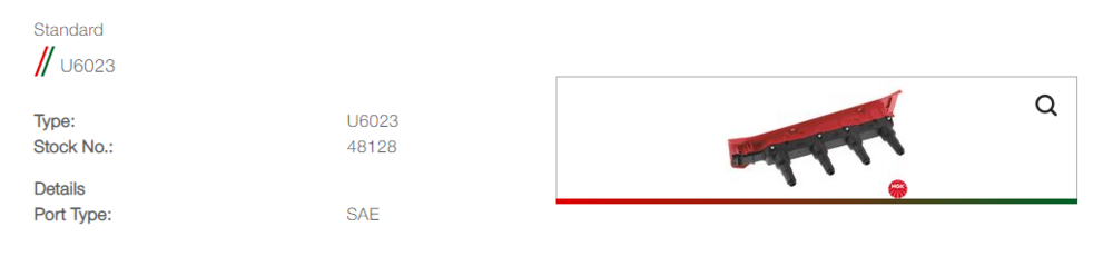

Von NGK ist sie 100 € günstiger und ist identisch mit der originalen SEM
wo finde ich diese NGK Zündkassette?
Bei Schwedenteile gibt es die Kassette für 250€, Originalteil anscheinend.
Ok. das NGK Teil finde ich zu 190,-€. Ist das Teil von der Qualität her ähnlich dem Originalteil?
Falls ich eine neue Zündkassette mir besorge, sind die Dichtungen unten mit drin oder muss ich diese auch noch dazu bestellen? In den Beschreibungen wird nichts dazu gesagt.
Es ist das Original, quasi aus der herstellenden Fabrik. (Das hab ich hier schon gefühlt 10 tausend mal geschrieben, und es hat sich imme rnoch nicht rumgesprochen ;)
Das ist alles komplett, also auch inkl. der Gummimömpel.
Sorry, ich habe es wirklich noch nicht realisiert gehabt. Also, NGK ist der Hersteller des Originals. Das ist gut, die Qualität sollte also passen. Ich bin etwas langsamer manchmal, als erwartet.

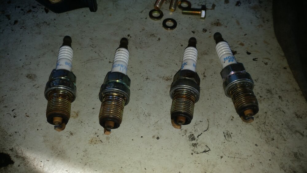

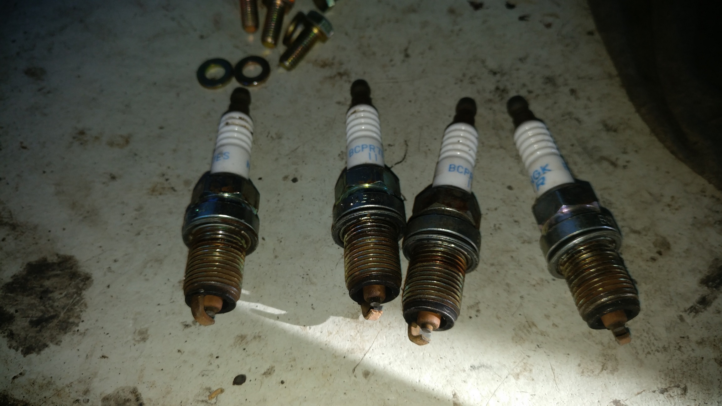

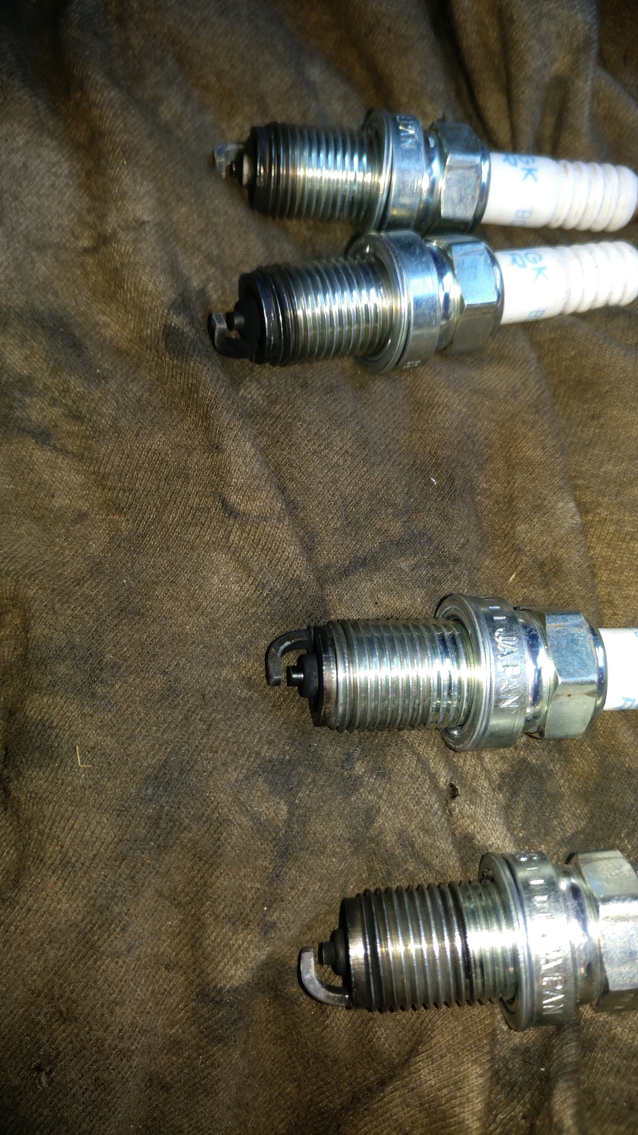

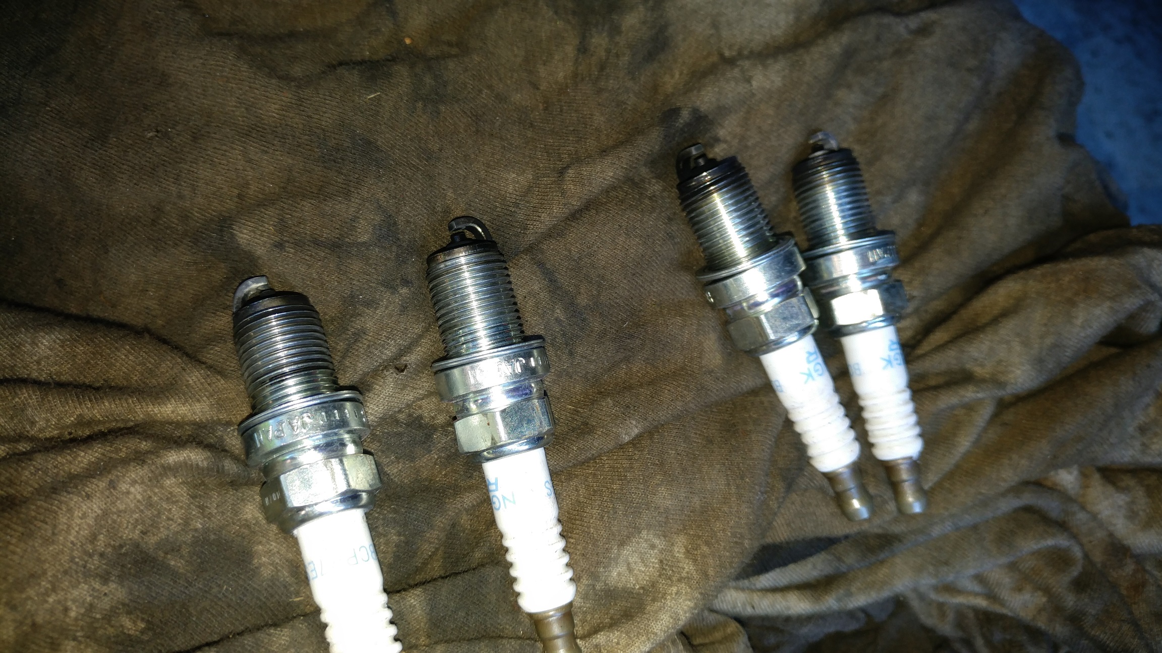

Also, ich habe die Kerzen ausgebaut und die alten Kerzen wiedre eingebaut. es wurde für meine Ohren minimal besser. Anbei Fotos von beiden Kerzensätze. Die alten Kerzen habe ich nicht gesäubert, so wie ich diese ausgebaut habe fotografiert. Auf den Fotos ist zu erkennen, dass die neuen Kerzen, obwohl seit ein paar Tagen eingebaut, Fahrzeug noch nciht gefahren nur ein paar mal gestartet und im Leerlauf gelaufen, etwas stärker verkohlt sind wie die alten, die früher lange im fahrzeug gelaufen sind. Beide Sätze sind die korrekten NGK Kerzen.
Sind die neuen Kerzen wirklich BCPR7ES-II ???
Auf den Fotos sieht der Elektrodenabstand deutlich kleiner aus, wie bei den alten Kerzen. Abstand muß 1,1mm betragen!
Das sind die BCPR7ES-II Kerzen von NGK. Ich habe den Abstand abgemessen und er beträgt 1,1mm. Ich habe den Sound aufgenommen, kann ihn leider hier nciht hochladen, da MP3 Datei. Man könnte evtl. daraus was erkennen.

Die Kerzen sehen jedenfalls so aus, daß man davon ausgehen kann, das es Funken genug gibt. :smile:
Kann ja auch eine Einspritzdüse pieseln. Kerze Nr.3 sieht ja etwas schwärzer aus, wie die anderen.
was heißt das für mich? Sollte ich nun die Einspritzdüsen ausbauen? Übrigens die Kerzen habe ich nicht in reihenfolge hingelegt. Ich habe leider daran nicht gedachtasdf. Sicherlich werde ich nun die eigebauten Kerzen nach einer Zeit ausbauen und die Reihenfolge beachten. Dann weiß ich welche Düse evtl. betroffen ist.. Sind die Kerzen aber nicht etwas zu serh verkohlt?
