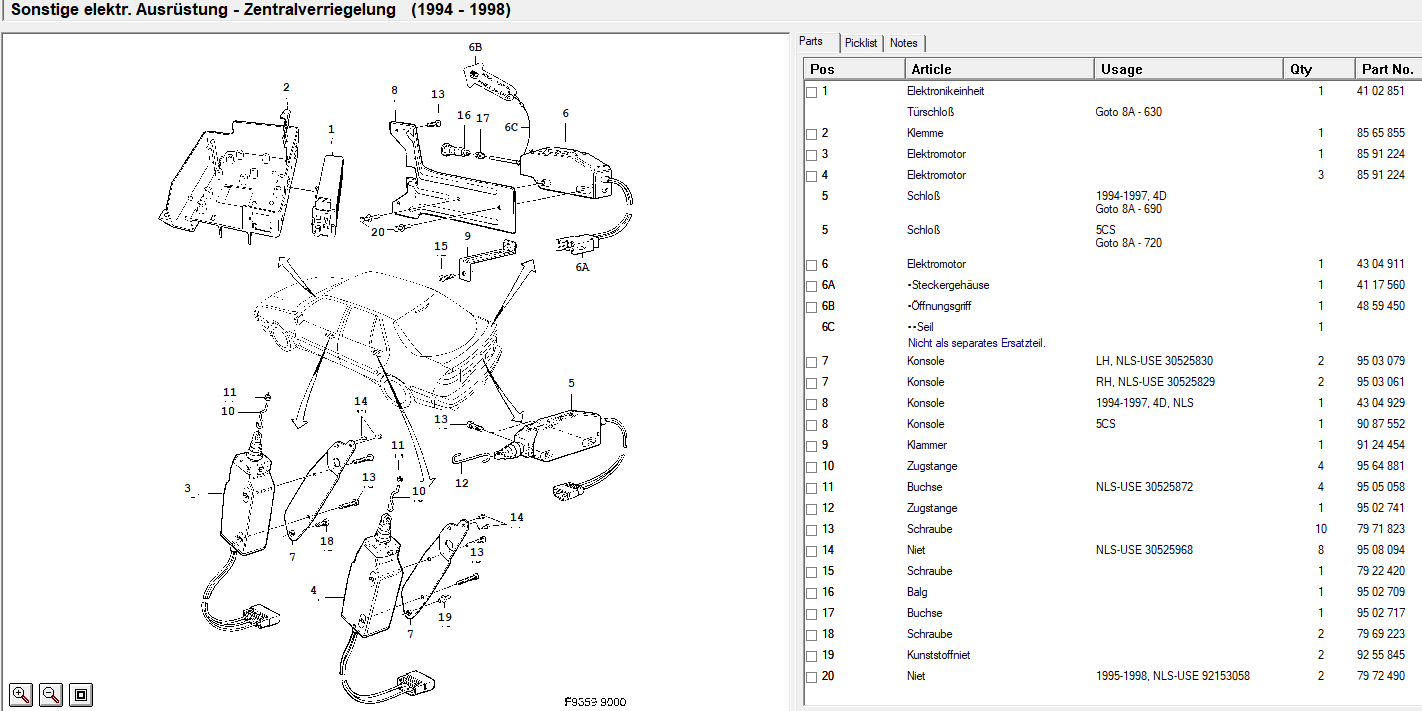

Also, ich habe hier im Forum viel zu der Zentralverriegelung gefunden. Leider nicht viel über den Fall, dass die Sicherung immer wieder fliegt. Ich sehe, dass das Fahrzeug auf den Schlüsselschalter reagiert (Blinker an der Seite blinkt). Allerdings, sobald ich versuche die Zentralverriegelung einzulernen etc. fliegt die Sicherung. Von den Schlösser hört man auch gar nichts. An den Lampen etc. für die noch die Sicherung zuständig ist sind nicht das Problem. Vielleicht hat mal einer von Euch das gleiche Problem gehabt und weiß wo ich suchen könnte. Mittlerweile weiß ich wo sich die ZV befindet. Allerdings weiß ich nicht wo die Alarmanlage liegt, wie diese aussieht.

Die Sicherung fliegt auch, wenn ein oder mehrere Stellmotoren in den Türen schwergängig sind oder nicht mehr arbeiten. Du schriebst ja, die seien gar nicht zu hören ... vielleicht eine Spur?
Ja, nur ich habe gedacht, dass wenn einer der Stellmotoren schwergängig sein sollte, dann sollte ich zumindest irgend einen Klack erstmal kurz hören, bevor die Sicherung fliegt, oder. Aber diese fliegt sofort, sobald ich den Knopf betätige ohne irgend einem Ton etc. Es ist als ob irgendwo ein Kurzschluss wäre oder sowas und ich dachte es gibt verdächtige Stellen, aus Erfahrungen, wo ich dann selber suchen kann, bevor ich alle Türverkleidungen abbaue etc. Ich habe auch noch von diesen Lötstellen im ZV Steuergerät vieles gelesen? Kann deswegen die Sicherung sofort fliegen?

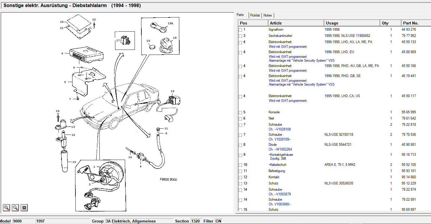

Der Kater meint es könnte auch noch die Verbindung zwischen Alarmanlage und ZV ein Problem sein. Ich weiß aber nicht wie die Alarmanlage aussieht und wo sich diese befindet. Dann sollte die Alarmanlage eine eigene Hupe haben, oder? Wie sieht diese aus und wo finde ich diese? Ich habe bei mir eine Art Lautsprecher gesehen im Motorraum mit Kabelbinder an dem Sicherungskasten gebunden, aber nicht angeschlossen. Die beiden Kabel hängen in der Luft. Was könnte das sein?
Bei mir war der Motor der Tankklappenverriegelung durchgeschmort und hat die Sicherung gerissen.
Du kannst das prüfen, indem du die Stecker an den Türen bzw. der Tankverriegelung abziehst und reihum testest, ob die Sicherung bei Betätigung der ZV fliegt.
Das Steuergrät der ZV befindet sich im Fahrerfussraum links, die Platine prüfen und die Lötstellen der Leistungsrelais nachlöten hilft auch.
[mention=1329]truk13[/mention] Danke für die Abbildungen. Bei mir war es die #6 im zweiten Bild, die den Ärger machte.
ok, d.h. die Alarmanlage sollte irgendwo im Fußraum vorne sein, oder? Ist das irgendwo neben der Zentralverriegelung oder beim Fahrgast? Reicht wenn ich die Verkleidung im Fußraum dazu abbaue? Der Signalhorn für die Alarmanlage sollte irgendwo in der Nähe der Batterie sein?
Die Pläne sind sonst super, ich werde damit zurecht kommen, danke.
