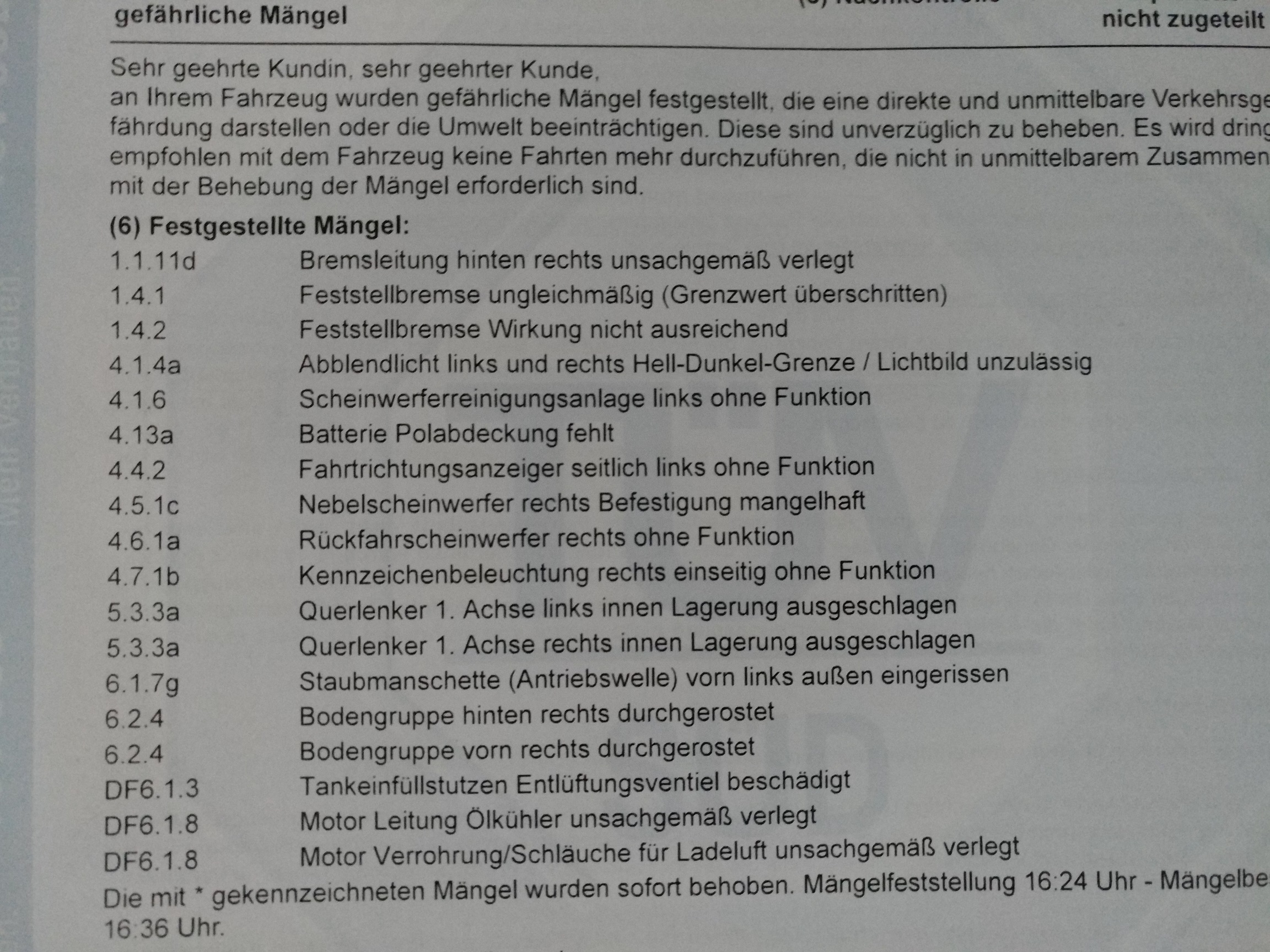

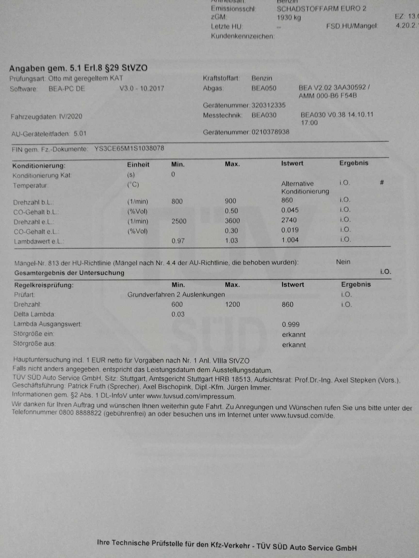

Hallo Freunde, ich melde mich mal wieder. Ich war Gestern beim TÜV mit dem Wagen. Ich dachte ich schau mal was die so alles bemängeln werden. Natürlich ist der Wagen nicht durch den TÜV gekommen. Ich habe nun 1 Monat Zeit die Mängel zu beseitigen um die kompletten TÜV Gebühren nicht noch einmal bezahlen zu müssen. Ich habe einen Mitarbeiter diesmal dort erwischt der sich richtig Zeit gelassen hat für mein Fahrzeug. Ungefähr 1 Stunde, gefühlt viel länger, hat er gesucht und gefunden. Ich dachte schon er schraubt meine Kennzeichen am Ende ab und stellt den Wagen ab. So ist es aber nicht gekommen. Ich habe nun eine lange Liste mit Mängel, keine große Mängel aber ziemlich lästige Mängel. Hier die Liste.

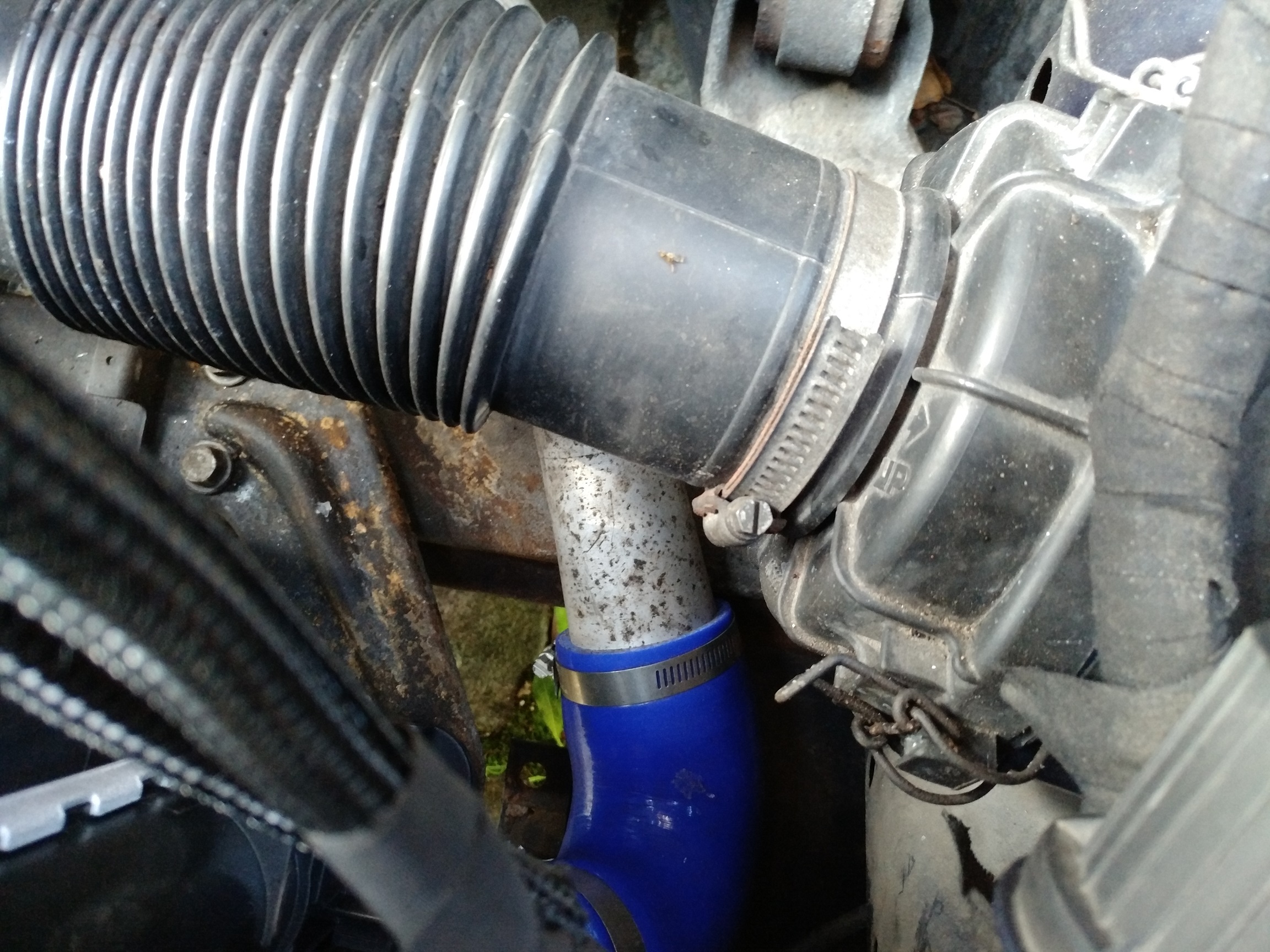

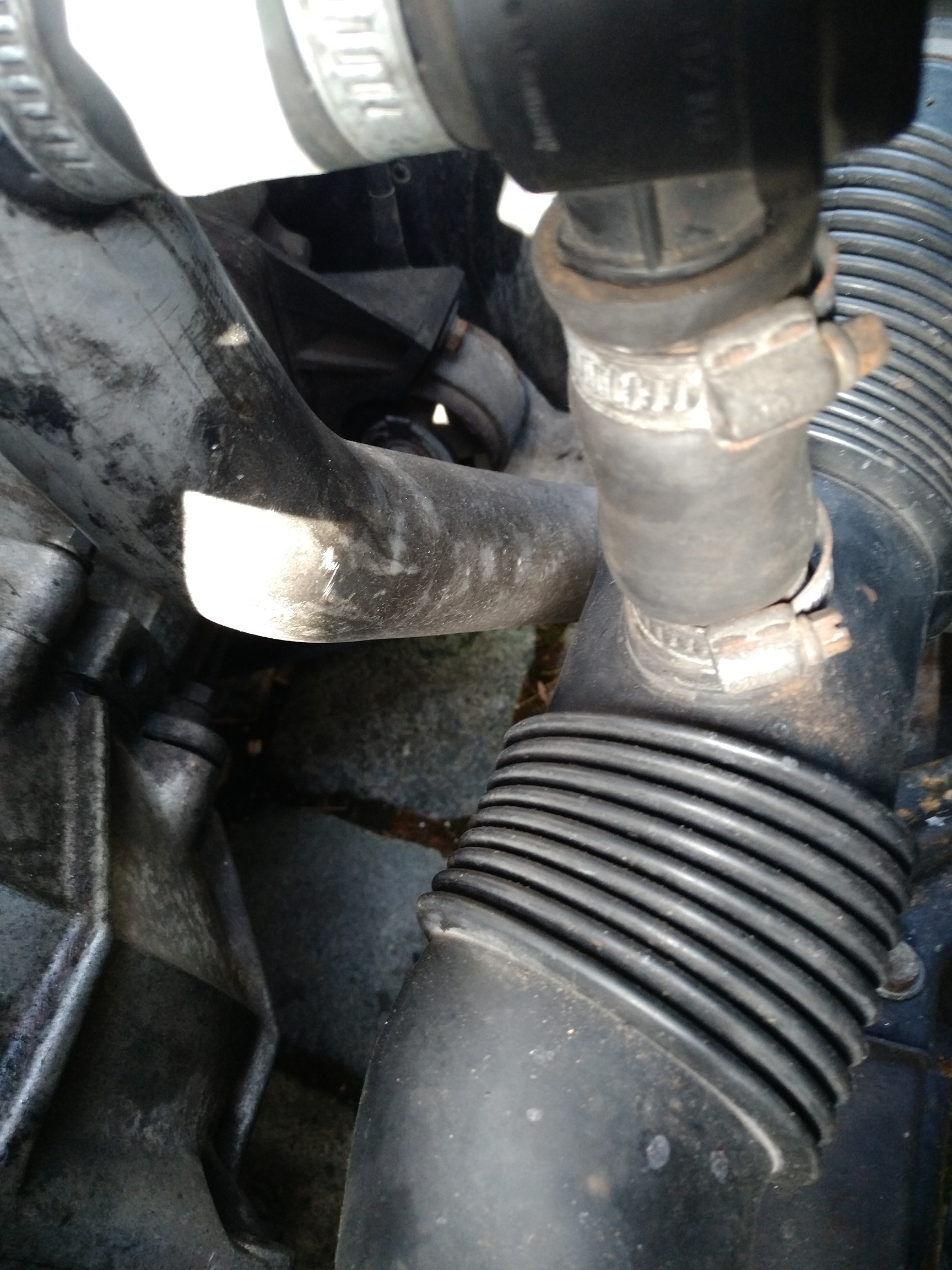

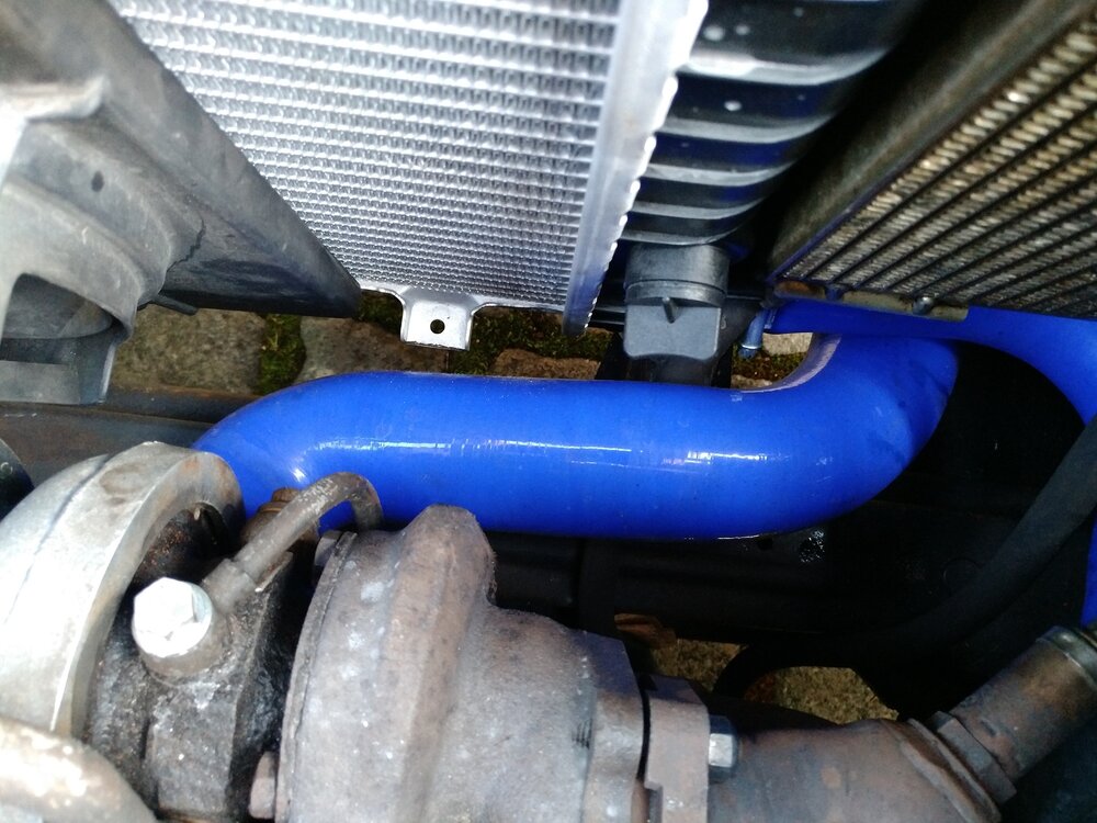

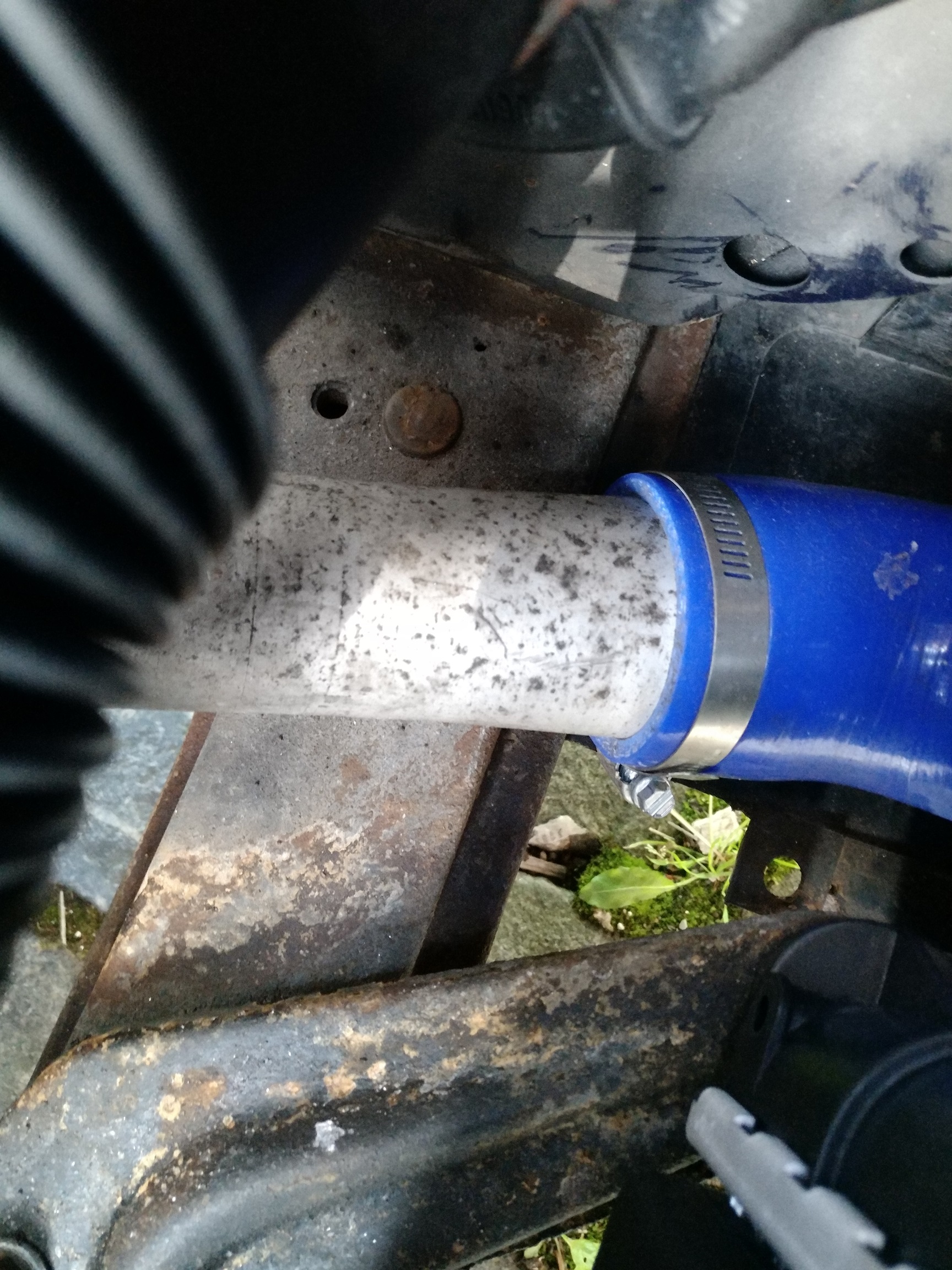

Am meisten ärgert mich das Problem Ölschläuche und falsch befestigte Ladeluftrohr und Schläuche?!?! Die Ölschläuche habe ich neu gekauft und ist zurzeit die einzige Ersatzlösung die überhaupt bestellbar ist. Die Dinger scheuern wirklich am Rahmen unten und ich habe dort gar keinen Platz die Schläuche besser zu verlegen. Ich brauche wahrscheinlich irgendeinen Winkel Adapter oder sowas um den Schlauch noch vor dem Rahmen nach oben zu bringen. Was das Ladeluftrohr betrifft, wo kann ich den sonst befestigen?? Anbei einige Fotos dazu, die ich noch auf die Schnelle gemacht habe.

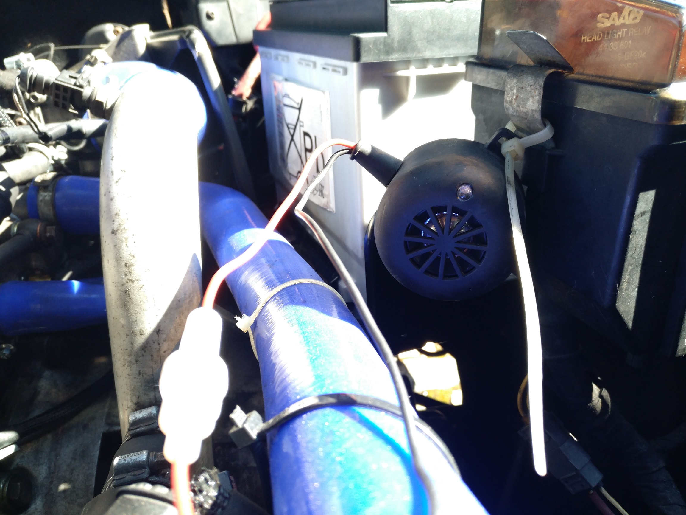

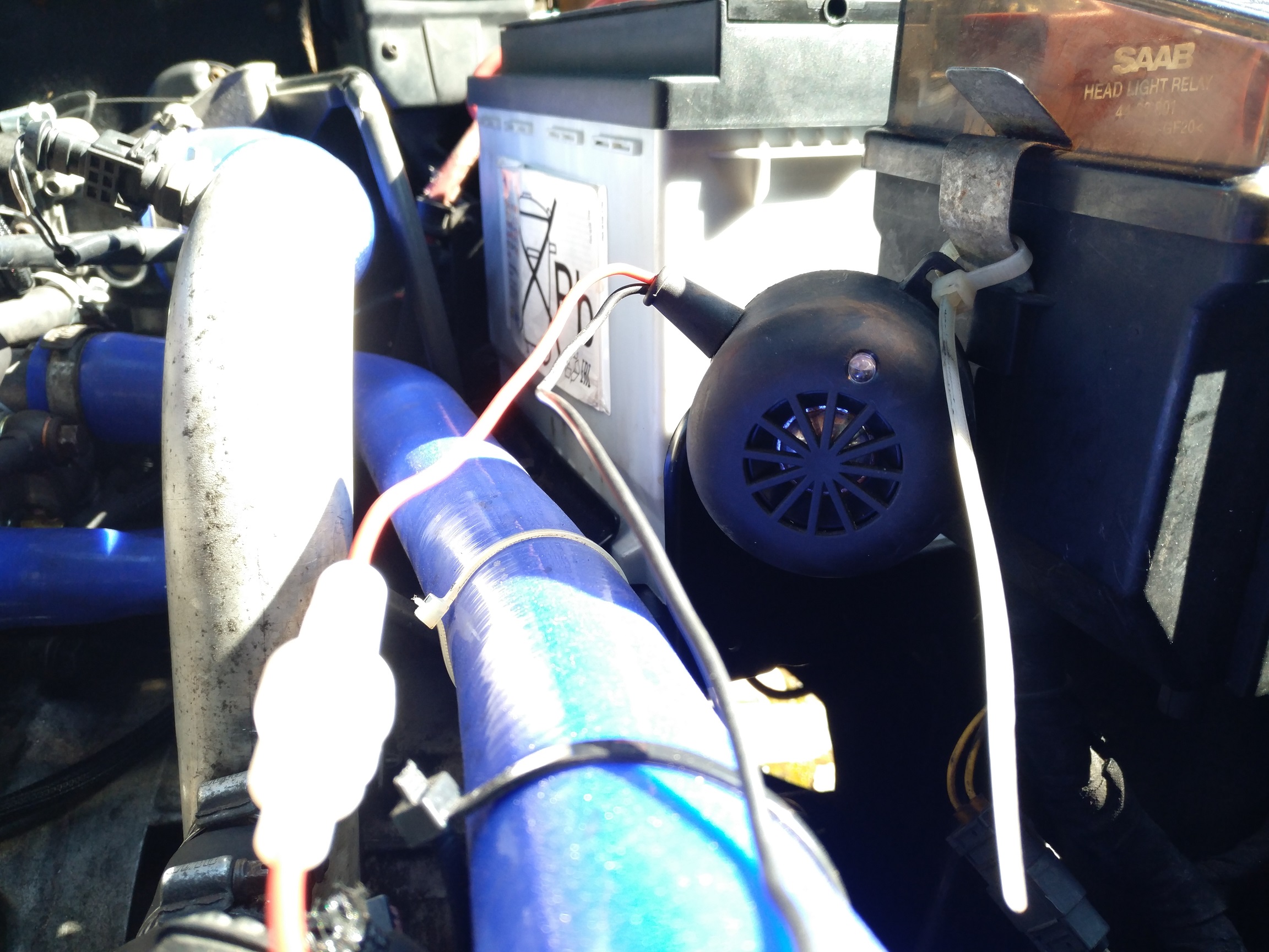

bei mir im Fahrzeug habe ich vom Vorbesitzer eine Art Lautsprecher, eher Hupe oder sowas, die nicht angeschlossen ist und am Sicherungskasten hängt. Habt Ihr Ideen, was das hätte sein sollen?
was die ZV betrifft, ich habe diese nun erhalten. Leider fliegt die 15A Sicherung sofort, sobald ich das Teil einstecke. Falls die ZV Steuerung nicht gesteckt ist, bleibt die Sicherung i.O. bis ich nicht mindestens einmal auf den Knopf zum Öffnen drücke. Wo könnte nun der Fehler sein? Ist der Fehler weiterhin eher an einem schwerläufigen Schloss oder an einem Kurzschluss irgendwo zu vermuten?
Marderschreck?
Solche "Einbauten" kommen als Allererstes raus.

was die Lagerung der Querlenker betrifft, ist damit das hier gemeint? Wie schwierig ist hier der Einbau? Sollten nur ein paar Schrauben sein, oder? Ich muss kein Lager rausdrücken oder sowas? Ich habe hier soeben keinen EPC oder auch kein Fahrzeug wo ich schnell nachschauen kann (bin im Büro), daher die dummen Fragen.

Ja, das Schweißen werde ich schnell von einer kleinen Werkstatt in der Nähe erledigen lassen. Ich habe kein Schweißgerät dafür. Es wird lästig sein. Ich muss an der Stelle alles freimachen, auch innen (Teppich etc.).
