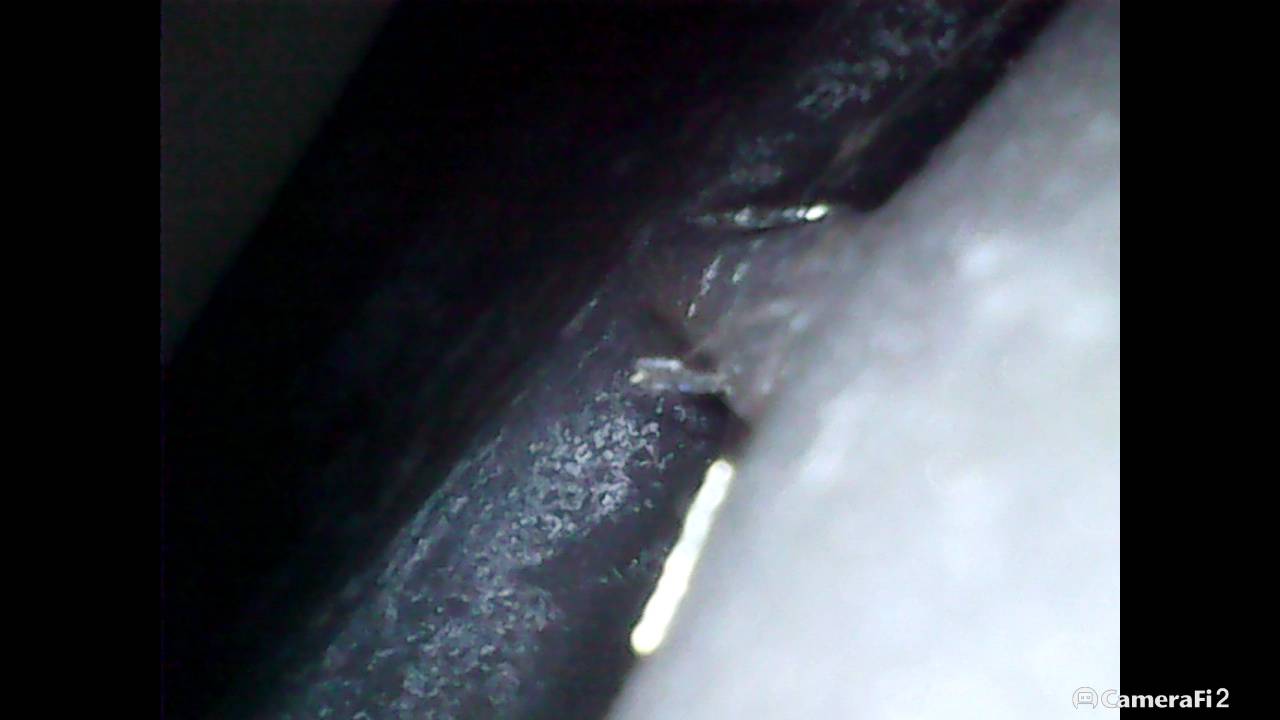

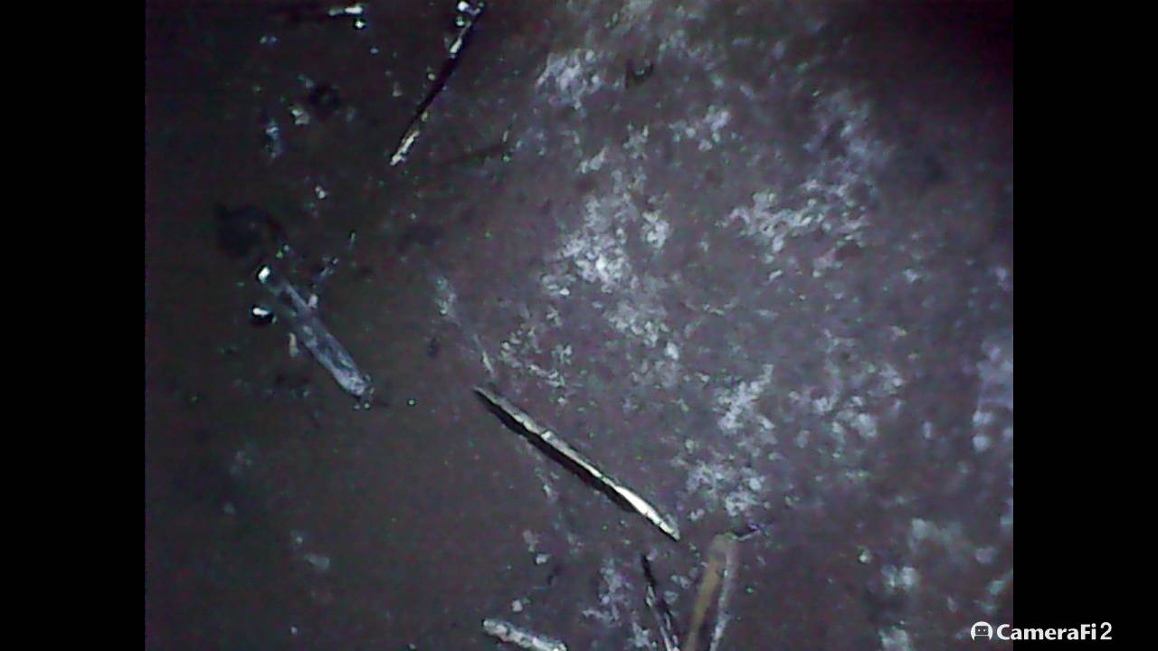

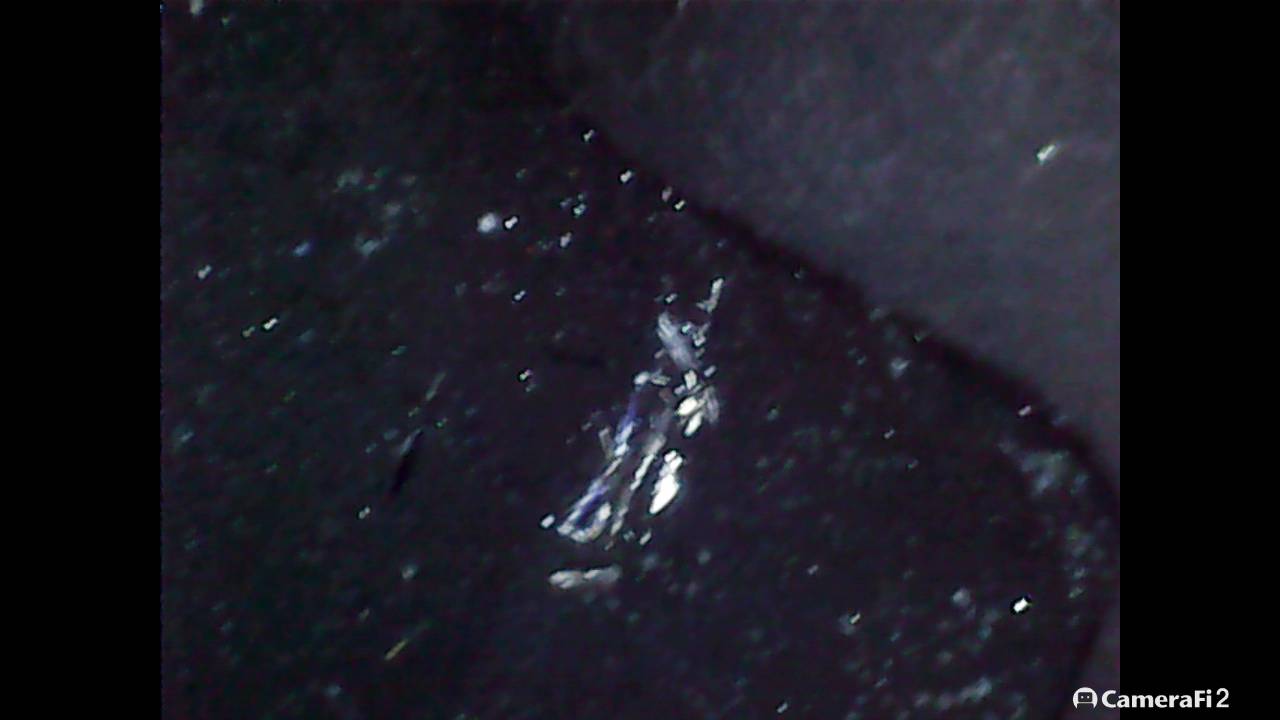

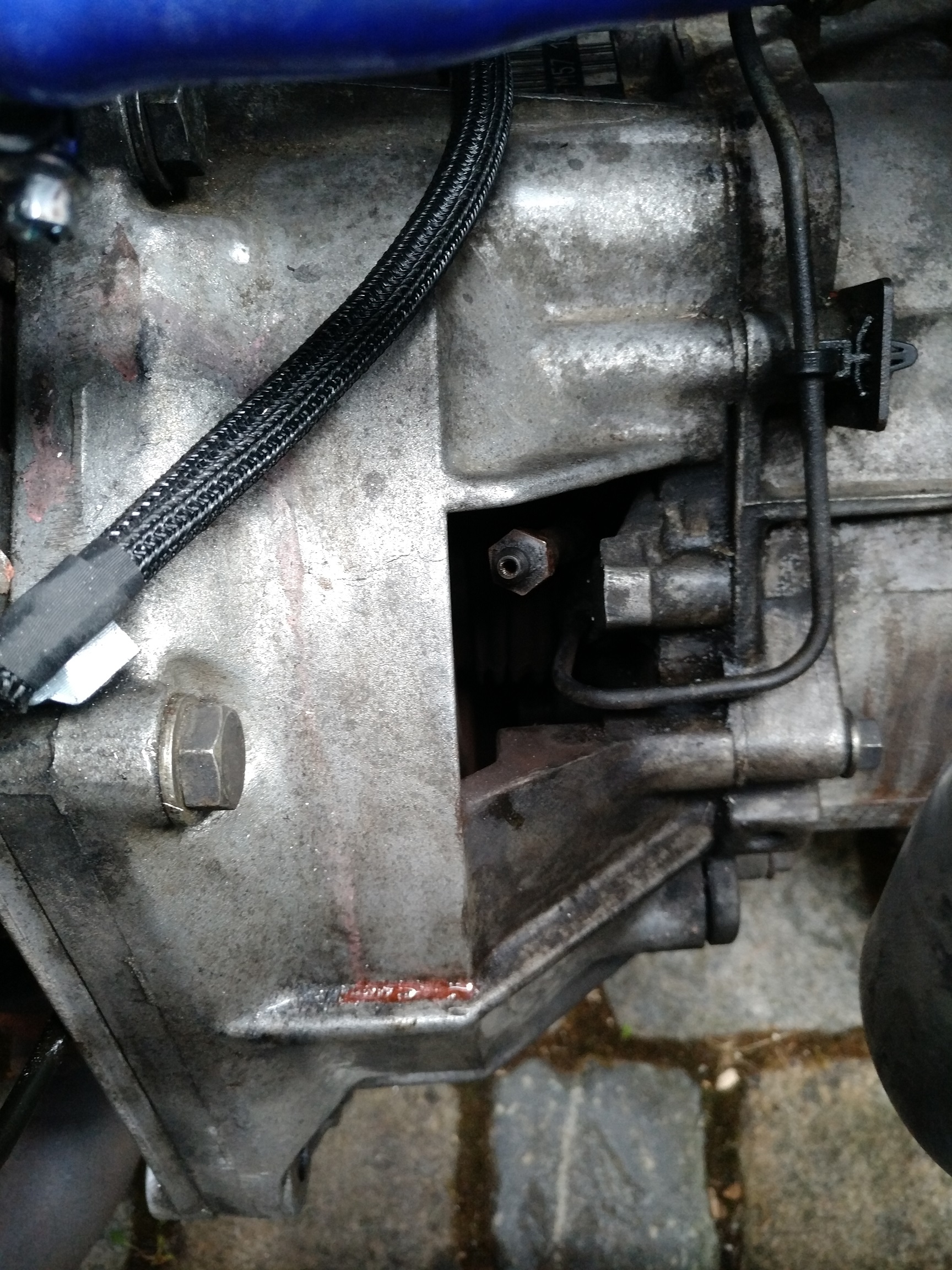

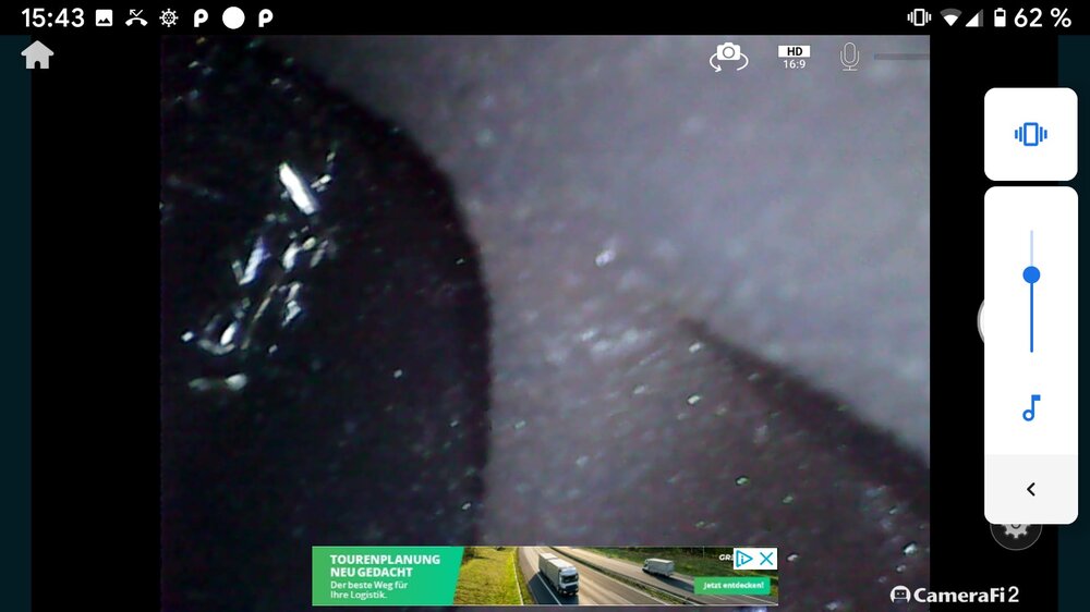

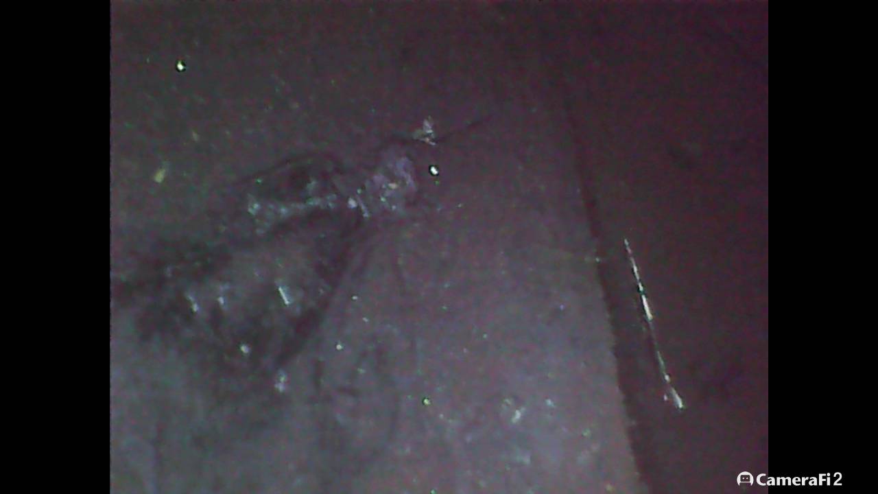

Ich habe aber nun festgestellt, dass beim Starten aus der Öffnung oben in dem Getriebe kleine Späne rausgeworfen werden. ich habe versucht mit einer Endoscope Kamera da reinzuschauen, finde aber nicht viel, Kratzen und Späne (siehe Fotos). Allerdings ist es ziemlich eindeutig das daraus das Scheppern zu hören ist. Es kann sicherlich sein, das mir da was reingefallen ist, ich kann es nur nicht mit der Kamera sehen. Nach dem Starten ist das Scheppern sofort wieder weg. D.h., was immer es ist, es könnte immer wieder, wenn ich den Motor wieder ausmache, wegen der Gewichtskraft irgendwo reinrutschen wo es nicht hin dürfte. Es scheppert dann bestialisch beim Starten (nicht jedes mal gleich laut) und wenn dann der Motor an ist wird es "hochgeworfen", kann nicht wieder reinrutschen, da der Motor schnell dreht, also kein Scheppern mehr. Sobald der Motor wieder aus ist rutscht es wieder rein. Vermute ich das richtig oder gibt es noch irgendwas, was ich nicht weiß??

Ich glaube nicht, dass es an dem Anlasser liegt, das Scheppern kommt aus der Getriebeöffnung und man kann die Späne sehen. Wo sitzt der Anlasser? Dreht der direkt am Motor, irgendwo da hinten unterhalbt der Drosselklappe? Ich bräuchte ein Foto oder Skizze wie der Anlasser auf den Motor wirkt/dreht, damit ich mir das vorstelle kann. Ich habe im EPC nichts dazu gefunden.
Ja, das mit dem Anlaser sehe ich nun ein. Ich habe mir einen Wechsel an einem 9-5-er angeschaut. Es macht Sinn da nachzuschauen. Was ist mit Korbbruch Kupplung gemeint?
In der Kupplungsscheibe sitzen 4-6 Torsionsfedern. Die sitzen lose zwischen zwei verdrehbare Scheiben und verhindern ein Rupfen beim Einkuppeln.
Sowohl die Federn können brechen, aber auch Stücke der Kupplungsscheibe, wo die Federn quasi "eingeklemmt sind, schleissen dünn und können dann ausbrechen.
Beim Starten hat der Motor ja nur eine geringe Drehzahl und eine gebrochene oder lose Feder scheppert in ihrem Gehäuse. Erst wenn der Motor Leerlaufdrehzahl hat, ist die Feder unter genügend Druck und kann nicht mehr scheppern.
Die feinen Späne sprechen für einen solchen Schaden...aber auch ein verschlissenes Anlasser-Ritzel wäre möglich.
Eine Schraube, welche eventuell oben ins Getriebegehäuse gefallen ist, würde komplett blockieren oder die Glocke sprengen.
Glaube ich also nicht dran. :smile:
Ändert sich das Geräusch, wenn man die Kupplung beim Starten nicht betätigt???...würde für eine kaputte Feder, bzw. deren Sitz in der Kupplungsscheibe sprechen.
Also, es scheppert auch wenn die Kupplung nicht betätigt wird. Es sollte dann der Anlasser sein. ich werde also nochmal unter den Wagen kriechen müssen und den Anlasser wegbauen. Von Oben kome ich so nicht dran, oder ich muss wieder ziemlich vilel da wegbauen. ich hoffe von unten kommt man bequemer an den Anlasser. Danach ist man immer klüger. Ich hätte den Anlasser während der ZK Reparatur abbauen sollen. Da wäre alles leichter geworden und einer der Kollegen hier im Forum hat mir das sogar empfohlen.asdf Ich weiß nicht ob eine Reparatur des Anlassers in diesem Fall überhaupt möglich sein wird, womöglich wird der Tausch die Lösung sein. Der Anlasser ist zum Glück nicht ganz so teuer.

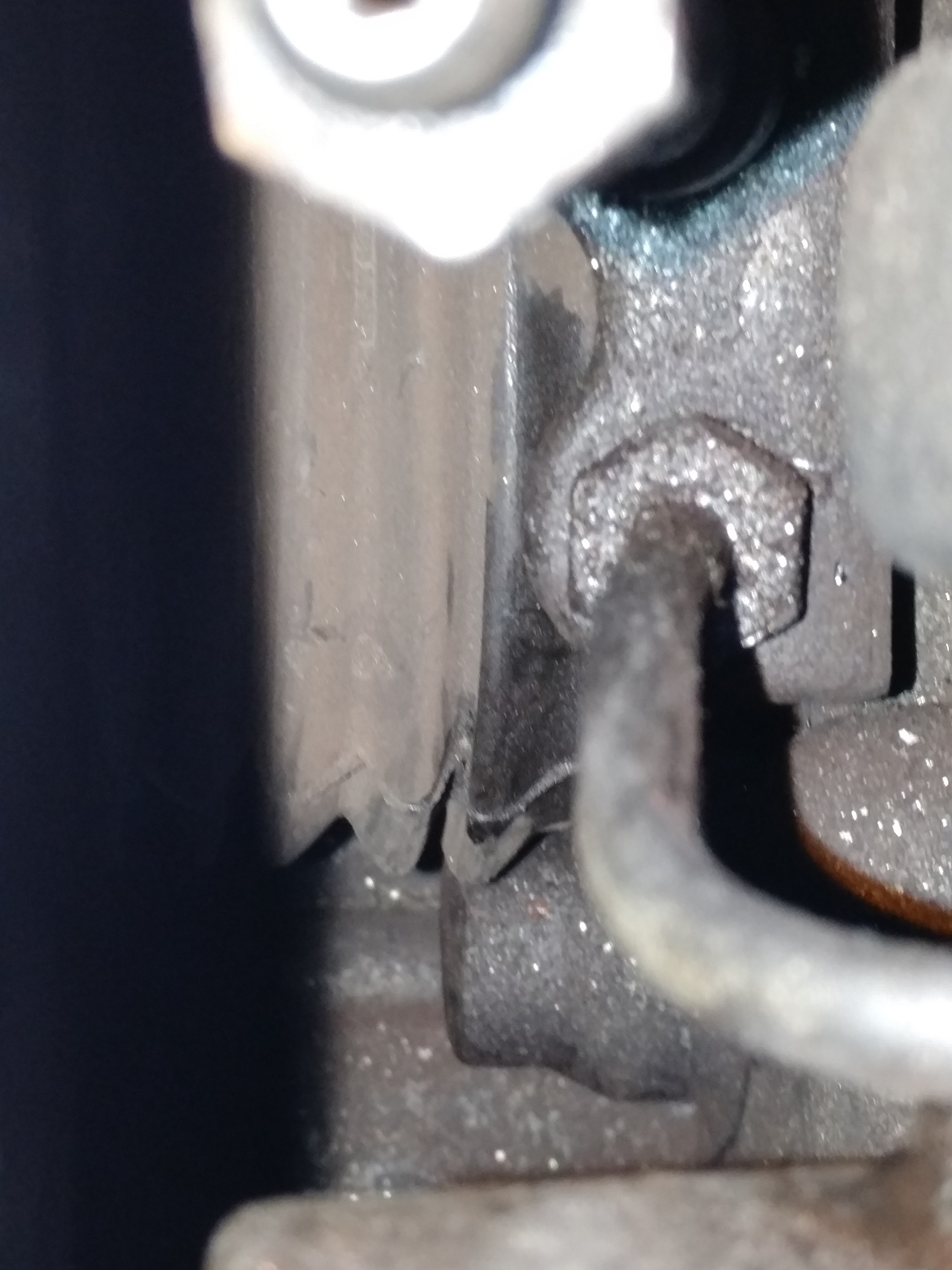

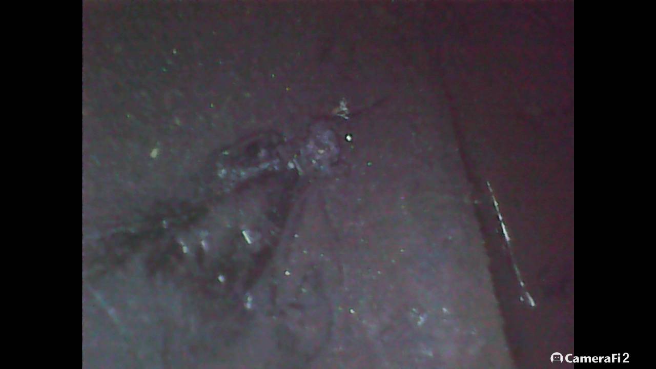

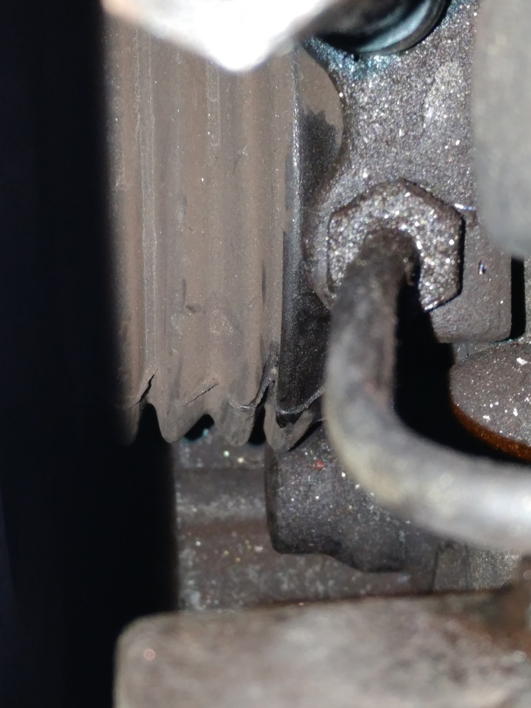

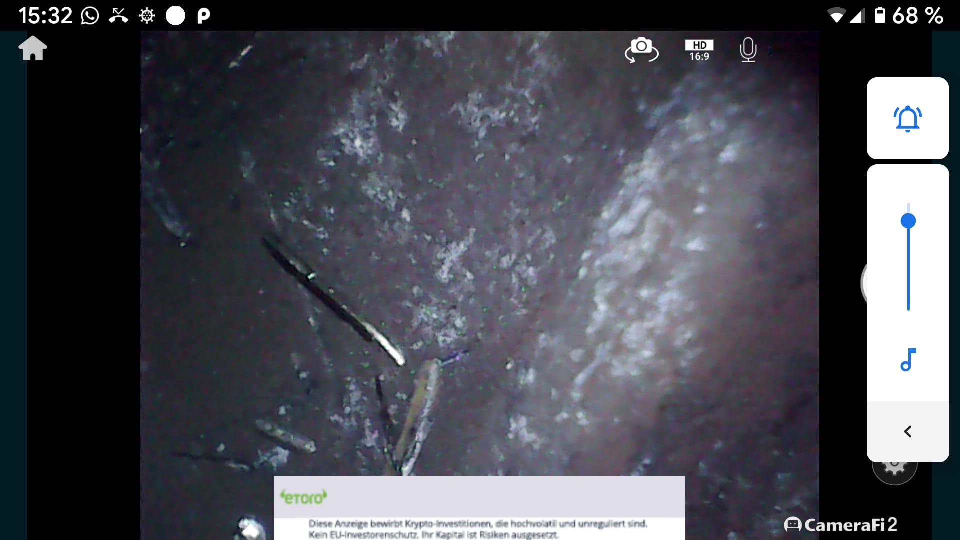

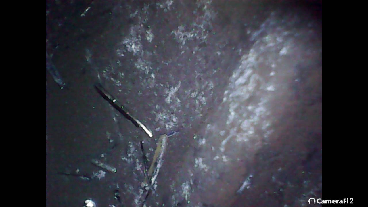

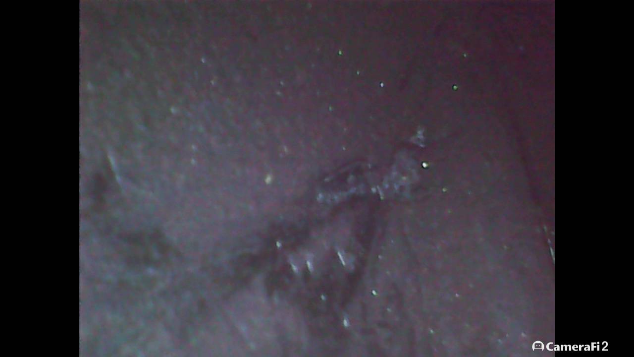

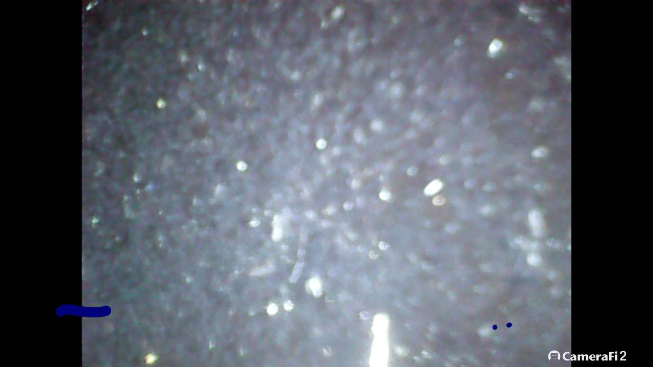

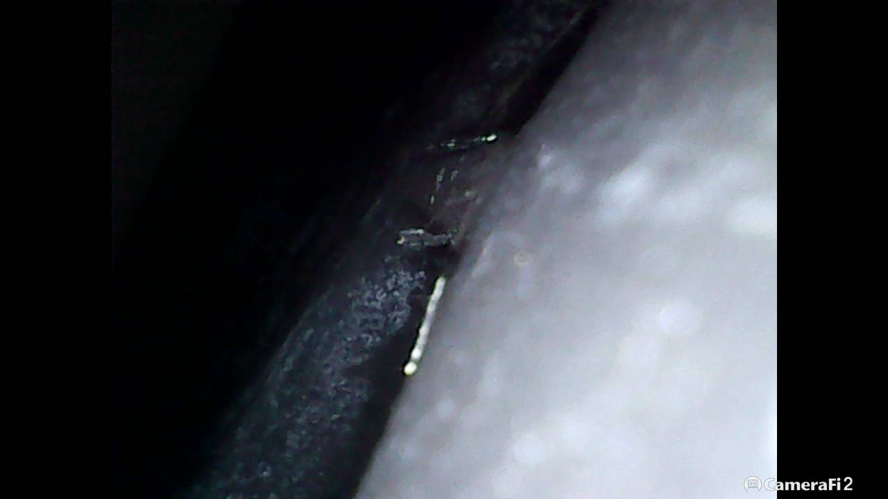

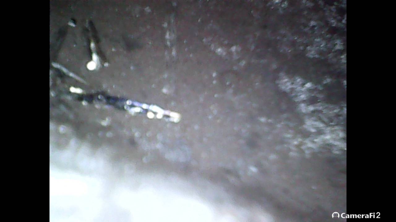

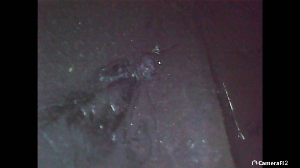

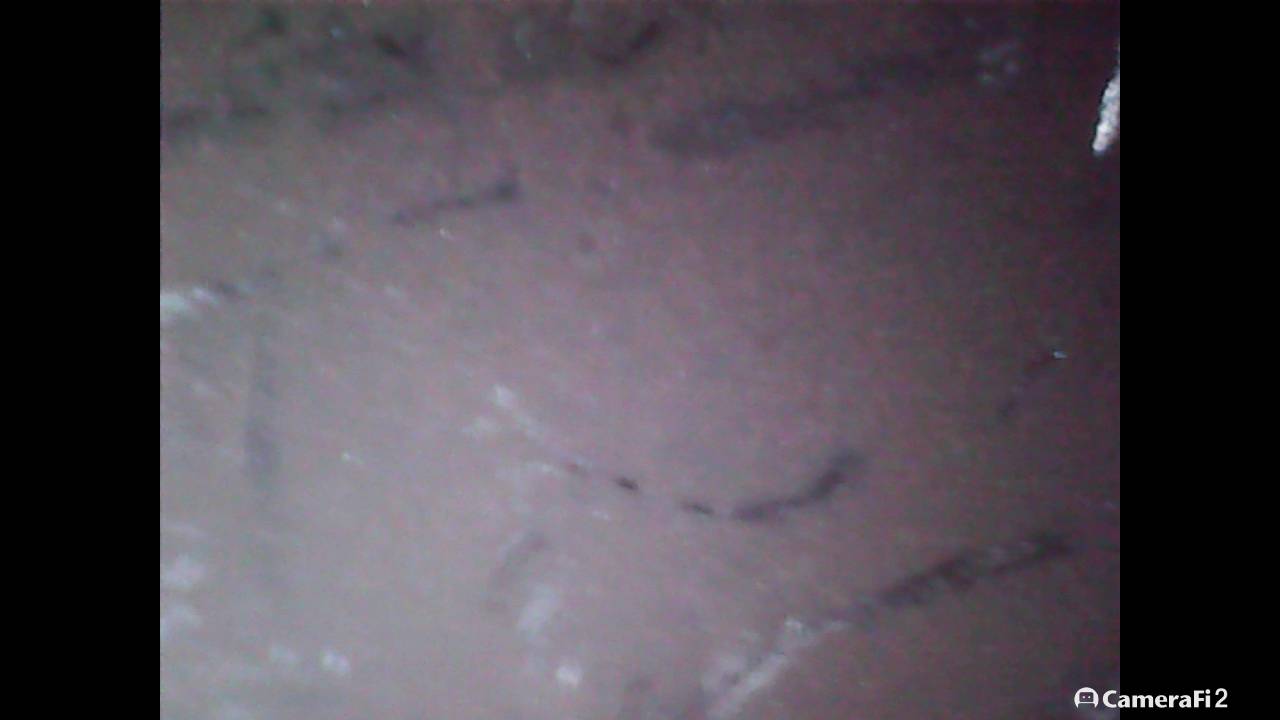

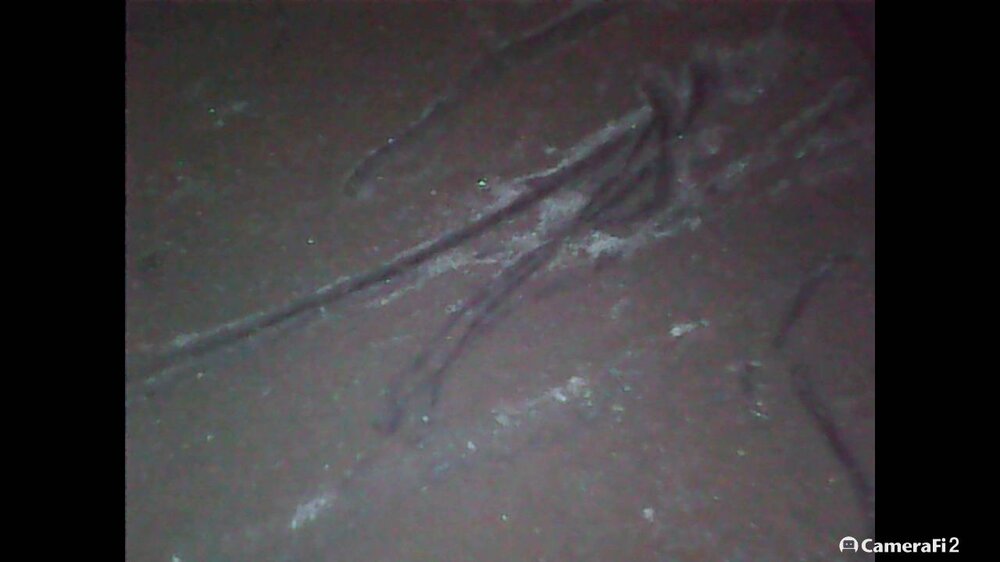

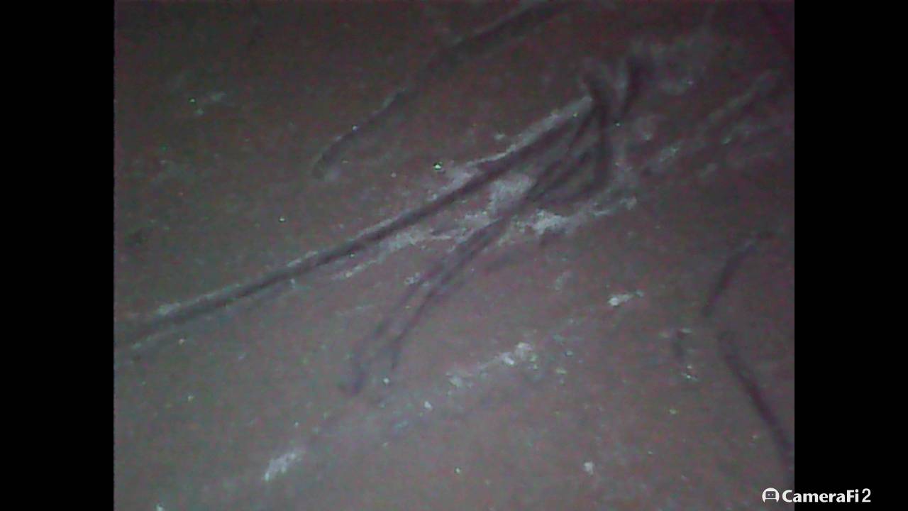

Also, ich habe noch einige Zeit mit der Endoscope Kamera gespielt. Hier einige Fotos noch aus der Öffnung Getriebe. Vielleicht könnt ihr euch noch kurz diese Fotos, evtl. bei einem Glas Wein anschauen. Entdeckt Ihr dort evtl. Anzeichen darauf, dass Teile aus der Kupplung (Feder etc.) rumliegen? ich werde sicherlich den Anlasser ausbauen, möchte aber das Problem im Griff kriegen.

Mangels PC kann ich dir keine Fotos schicken, aber der Kupplungsschlauch verbindet den Geberzylinder, der direkt am Kupplungspedal sitzt, mit dem Nehmerzylinder, der sich in der Öffnung befindet, in die du gerade hineinfotografiert hast. Letzterer betätigt dann mit einem Kolben die Kupplung.
