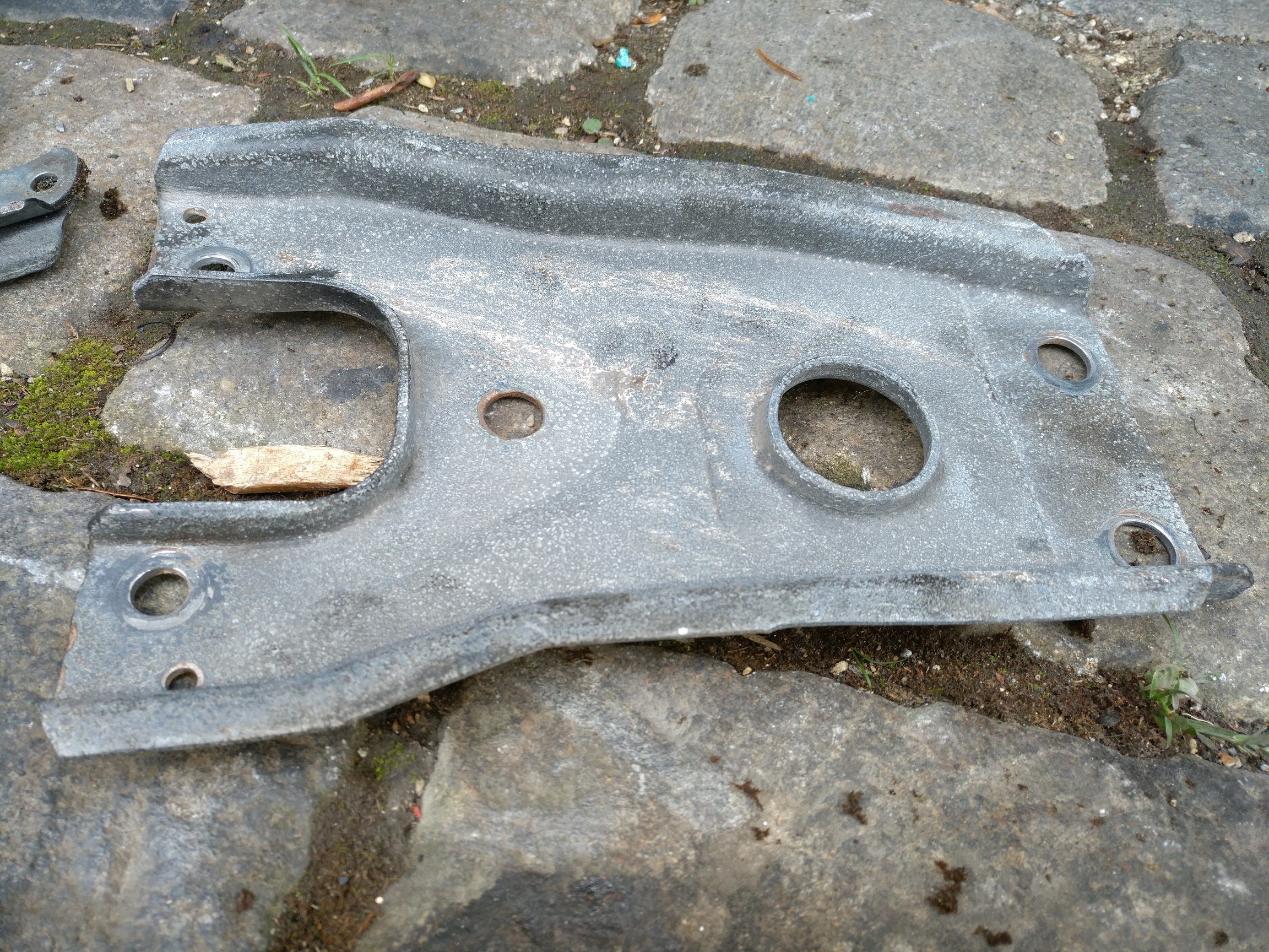

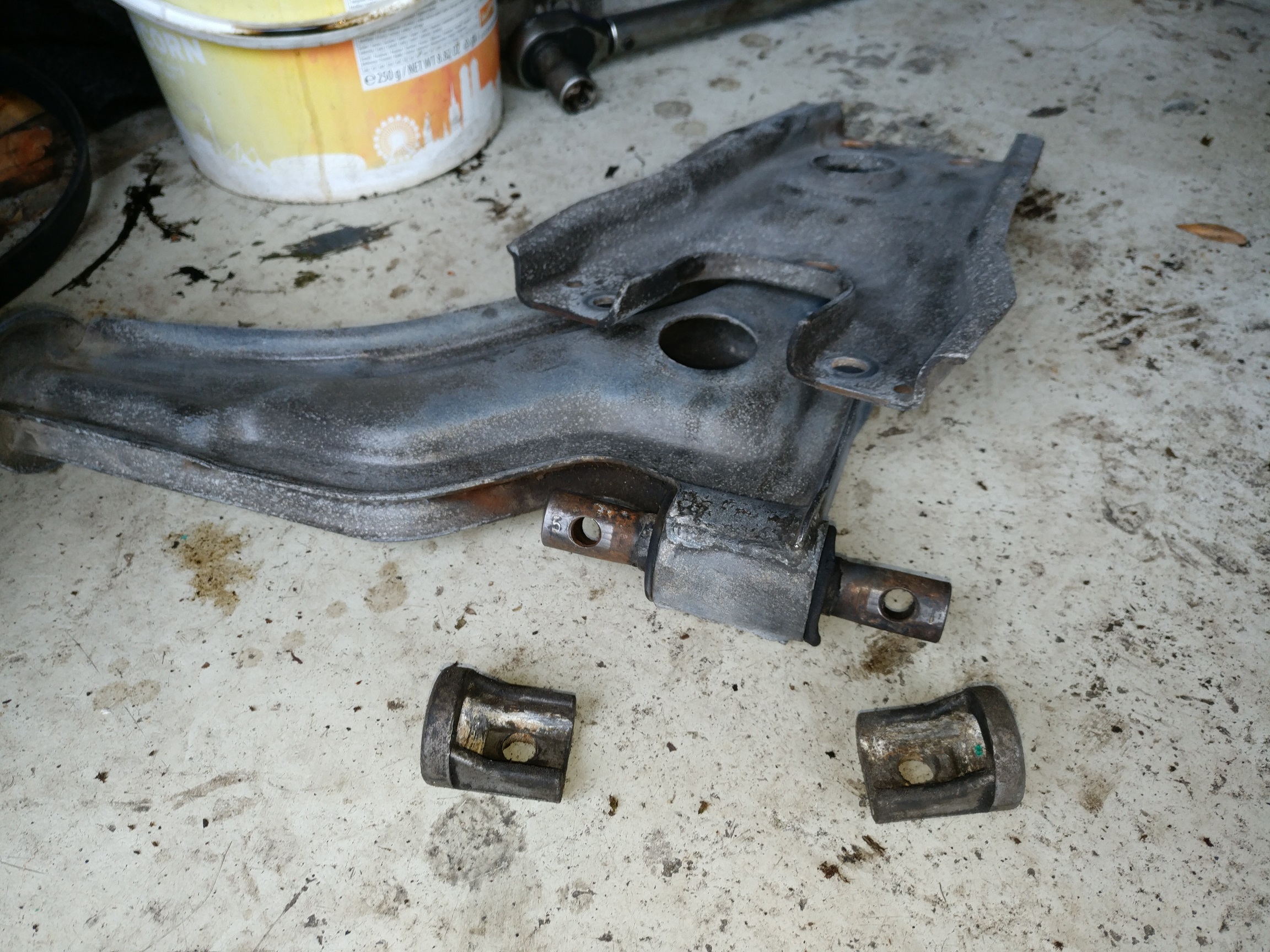

Der Querlenkerausbau ist simpel. Am hinteren Ende des Querlenkers sitzt ein Blech mit 4 Bolzen.
Die Bolzen raus und das Blech kann bei Seite.
Vorn am Querlenker die beiden Muttern ab und die Bolzen in den Längsträger drücken.
Die gehen nicht raus, da das Getriebe im Weg ist.
Jetzt solltest Du den Querlenker in der Hand halten.
Nun die Frage: Das vordere Querlenkerlager erneuern ???
Ich habe es damals getan. Es war eine ziemliche Viecherei. Rausziehen und Reinpressen.
Dann die neuen ALU-Konsolen aufstecken. Jetzt habe ich die ALU-Konsolen mit einer größen Rohschelle zusammen gezogen,
damit die Bohrungen von vorderem Lager und den ALU-Konsolen übereinstimmen, sonst bekommst Du die Bolzen nicht durchgesteckt.
Evtl. geht eine passende Schraubzwinge. Meine waren alle zu breit und paßten nicht dazwischen.
Das trifft nur bei erneuertem vorderen Querlenkerlager zu. Läst Du das Alte drin, sollte der Gummi soweit weggenudelt sein, daß es paßt.
Nun kannst Du den Querlenker wieder einbauen. Die Mutter des neuen hinteren Querlenkerlagers erst anziehen, wenn SAABi auf der Erde steht.
Dazu brauchst Du einen Ringschlüssel.

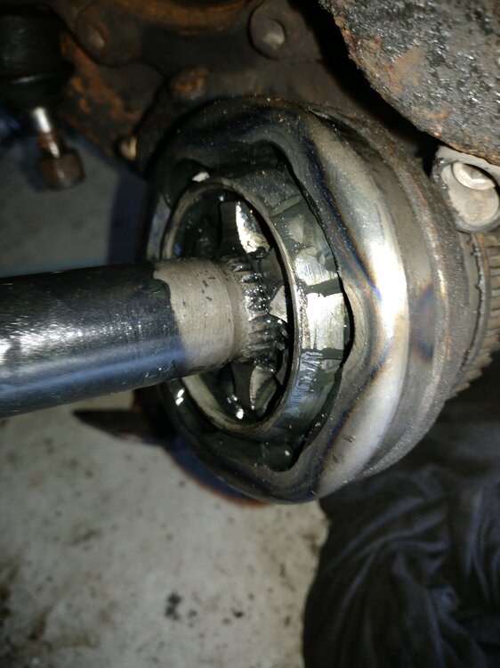

Soweit ich das verstanden habe, willst Du die Manschette der Antriebswelle wechseln, wo das Rad ist. Also muß der Stern nicht ab.
Aber manchmal ist es "hintenrum" einfacher... :rolleyes:
Und dann mit der gelösten Achsmutter nach Hause fahren? Ist nicht der Weisheit letzter Schluss!
Weil die mit definiertem Drehmoment festgezogen werden soll!
Klar ist die Mutter wieder angezogen worden. Aber angezogen läst sich einfach wieder lösen, während festgerostet ein Fall für Hulk wäre.

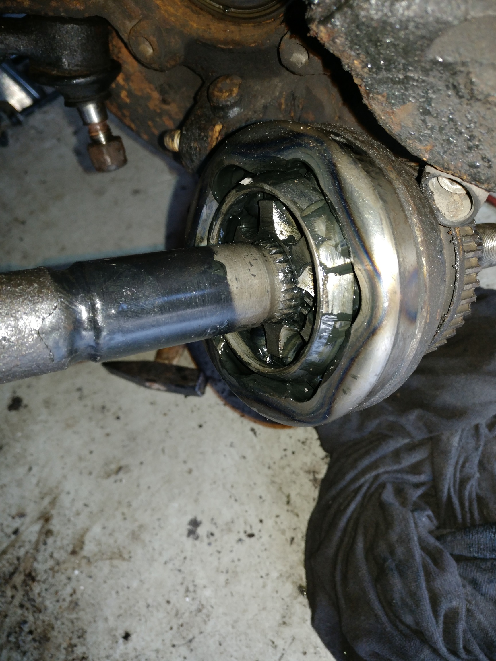

Wenn man das äußere Gelenk zum ersten Mal von der Antriebswelle löst, sollte man meiner Meinung nach die Welle ausgebaut haben.
Die Sucherei nach dem Sprengring und das öffnen dieses inkl. Abnehmen des Gelenkes mit Achsstummel würde ich mir nicht mal beim zweiten Mal antun.
Das ist so ein Stochern in dem Fett nach dem Sicherungsring und den dann noch auseinander drücken und dabei das Gelenk abziehen ... :eek:

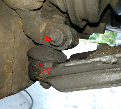

Gefühlt erwartete ich mehr Probleme beim trennen Traggelenk-Achsschenkel als beim Trennen Querlenker-Traggelenk. Mit dem Geradeauslauf hatte ich hinterher nie gefühlte Probleme.
Bearbeitet von dick-tracy

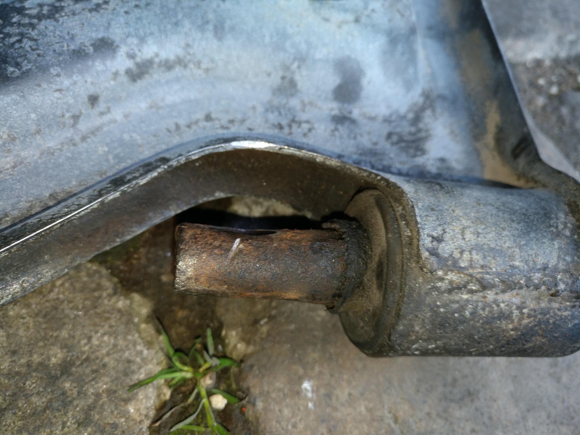

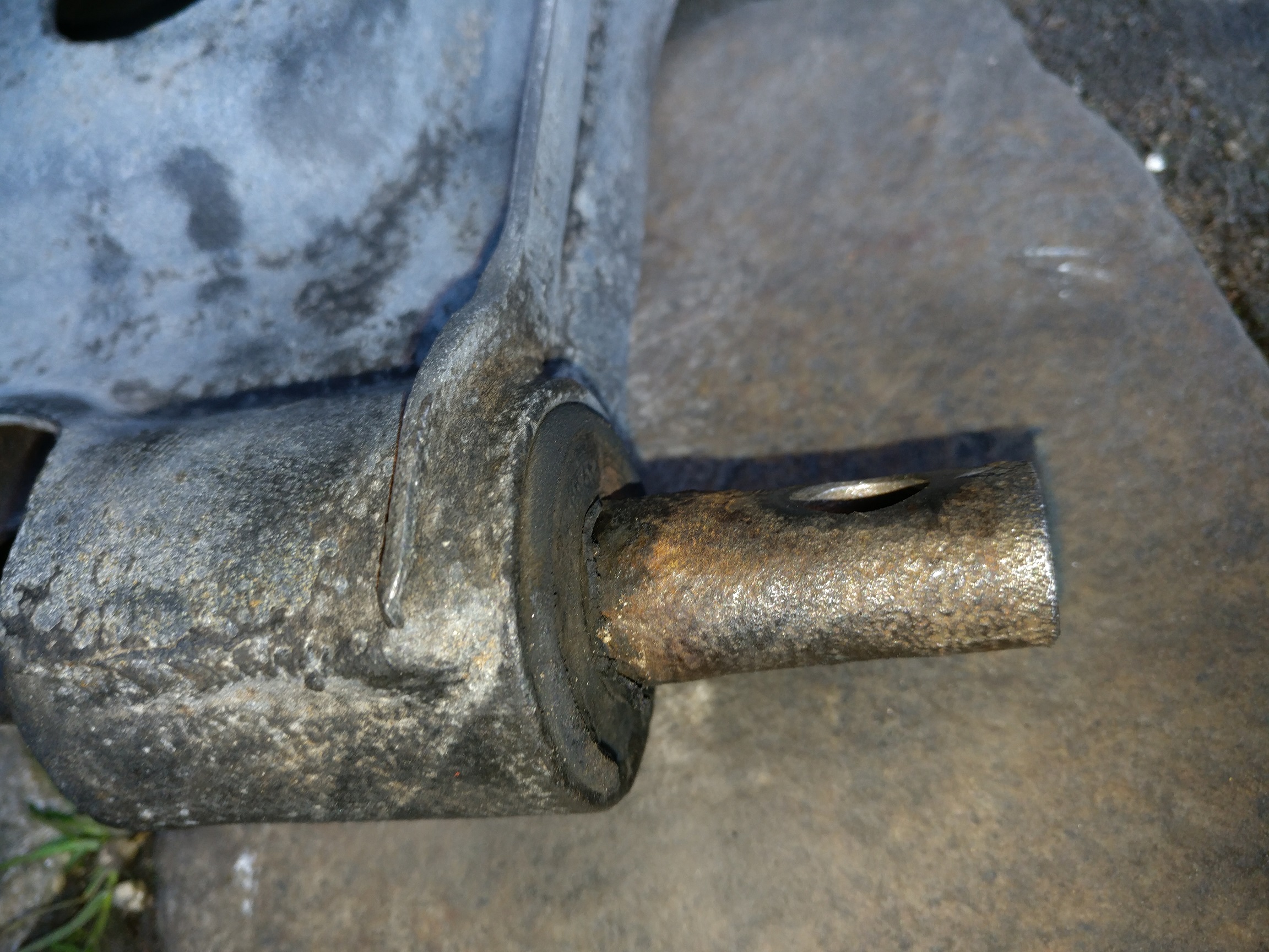

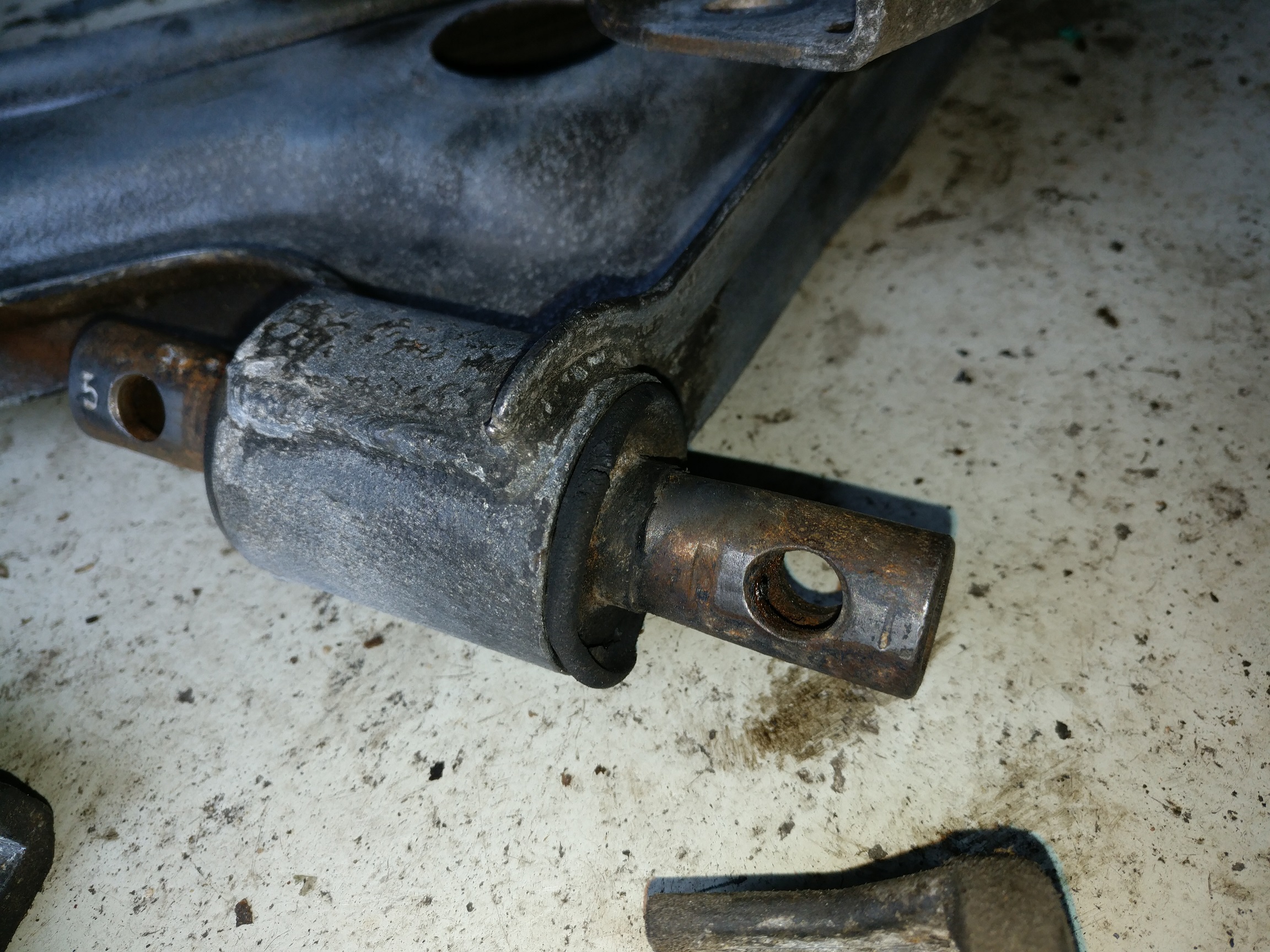

1. Wie kann ich am einfachsten die Buchse aus dem Querlenker entfernen bzw. die neue Buchse dann reinpressen? In einem Youtube Video habe ich gesehen, dass mit dem Schweißgerät die Buchse stark erhitzt wurde?!?! Sollte ich den Querlenker in den Backofen stecken und z.B. auf 200°C erhitzen?!?

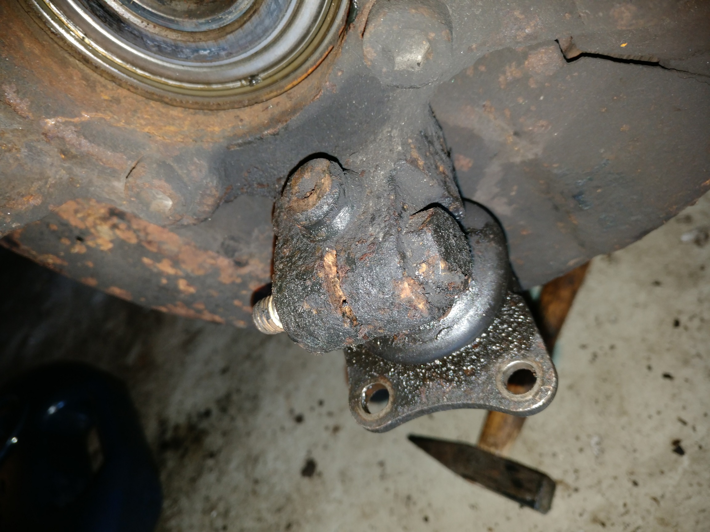

2. Wie bekomme ich das alte Kugelgelenk von der Nabe? Die Mutter habe ich gelöst, aber eine Schraube seitlich scheint fest zu stecken. Sollte diese rausgedreht werden? Oder kann man die rausschlagen?

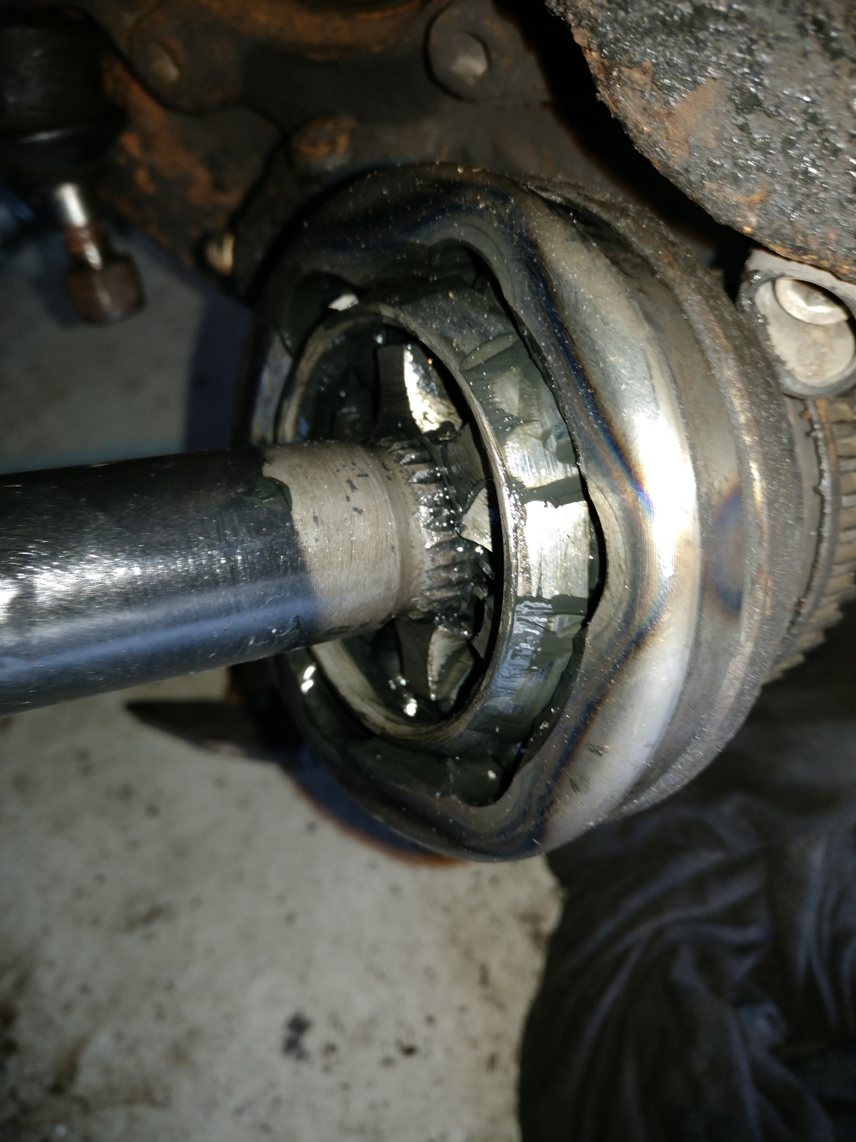

Jetzt zu der Antriebswelle. Also, wenn ich das richtig verstanden habe, sollte ich im ersten Schritt nun auch die innere Manschette lösen und so die Welle komlett aus dem Getriebe rausziehen? Dann kann ich das innere Gelenk (Tripodenstern) von der Achse entfernen und dann von der inneren Seite aus die beiden Manschetten draufziehen?? Habe ioch das richtig verstanden? Das äussere Gelenk abzuziehen geht nicht so einfach, das Teil ist über einen Sicherungsring gesichert?!?! Diesen Ring ist es schwer aufzudrücken und so die Welle aus dem Gelenk zu ziehen?? Ich habe etwas das Fett weggewischt und geschaut. Das äussere Gelenk kann man nicht so einfach abziehen und diesen Sciherungsring habe ich nicht gesehen?!?!
In dem Fall sollte ich neue Manschetten für innen bestellen, oder? Habe ich das auch korrekt verstanden, wird das Getriebeöl auch rauskommen, sobald ich die innere Manschette löse?

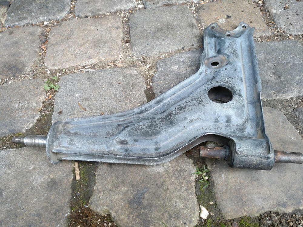

Rausbrennen des alten Gummis halte ich für keine gute Option, denn du musst ja den neuen auch wieder reinkriegen.
Der einfachste Weg, da der QL ja nun ausgebaut vor dir liegt, ist, ihn mit zu einer Werkstatt zu nehmen, die über eine entsprechende Werkstattpresse verfügt.
Die Alternative mit Zugspindeln und passenden Druckstücken (behelfsweise Nüsse) wäre eine Alternative, kann aber u.U. ziemlich problembehaftet sein...
Die andere Alternative, es mit einem massiven Schraubstock zu versuchen, hängt primär von dessen Stabilitaät und zum anderen davon ab, ob man das Teil entsprechend eingespannt bekommt.
Ja, die Schaube (auf meinem Foto oben mit Pfeil versehen) steckt in einer Nut des Zapfens des Traggelenks, so dass der erst raus geht, wenn die Schrabe raus ist. Die Schraube muss mit einer Kombination aus Kriechöl, Drehen und Rausschlagen entfernt werden.

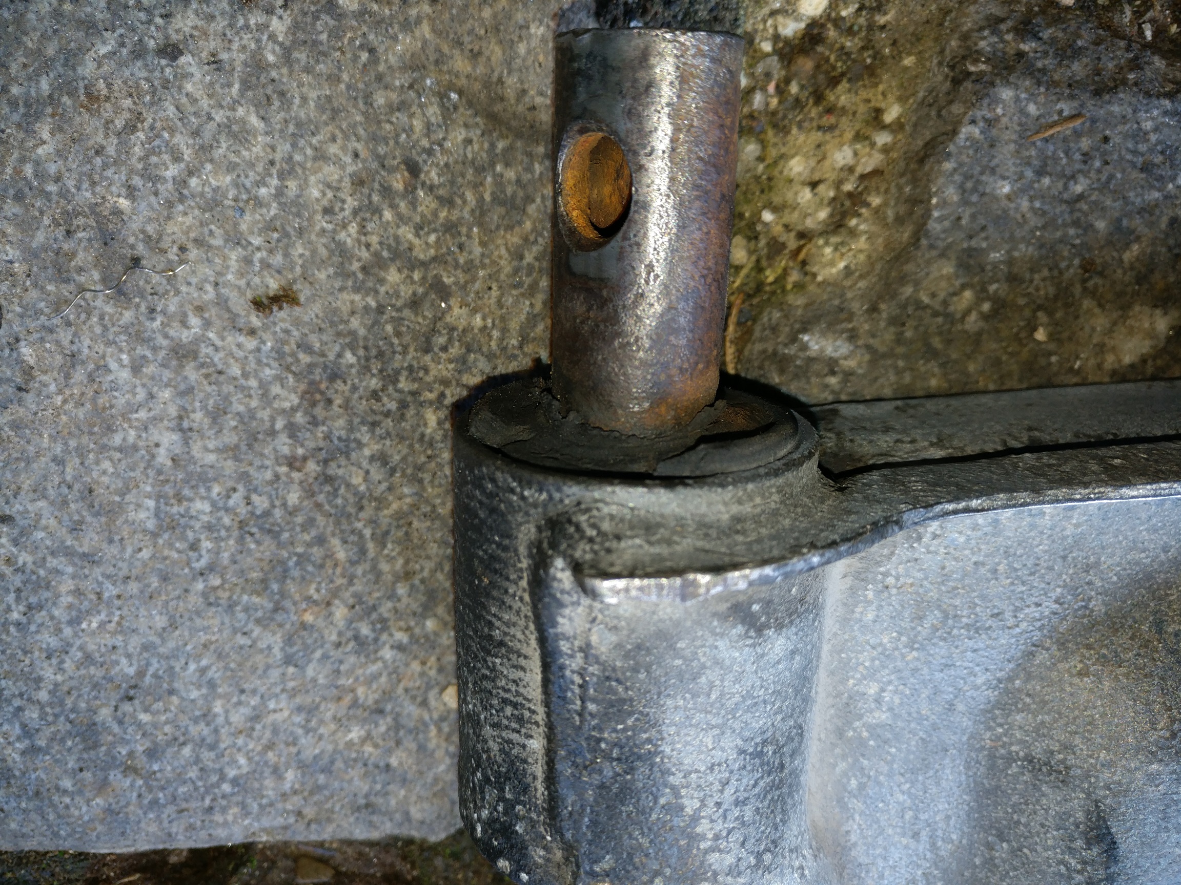

die neuen Buchsen müssen auch in einer bestimmten Position gedreht werden, damit dann die Verschraubung wieder möglich ist, bzw. das TG nach oben bzw. unten schwenken kann. Das Loch für die Verschraubung geht nicht wirklich senkrecht auf das TG sondern in einem Winkel, sieht man auf den Fotos auch. Ich werde es bei dem Saab Spezialisten in Manching versuchen.
...auch die innere Manschette lösen und so die Welle komlett aus dem Getriebe rausziehen? Dann kann ich das innere Gelenk (Tripodenstern) von der Achse entfernen und dann von der inneren Seite aus die beiden Manschetten draufziehen?? Habe ioch das richtig verstanden?
Ja, im wesentlichen geht das so (mit der etwas spitzfindigen, aber IMHO doch wichtigen Anmerkung, dass du bitte nicht den Tripodentopf aus dem Getriebe herausziehst, sondern nur die Welle mit dem Tripodenstern aus dem Topf!).
Eine wohl eher theoretische Anmerkung dazu hab ich noch (weil ich den 9k in seinen Details nicht gut genug kenne):
Es gibt Modelle, die haben Tilgergewichte an den Antriebswellen - wenn das der Fall sein sollte, kann die Manschette da natürlich nicht drübergezogen werden, und für den Tausch muss dann natürlich von der jeweiligen Seite aus rangegangen werden.
Aber das hättest du sicher inzwischen angemerkt, wenn das auf deinen zutreffen sollte.
Nochmal zu der Welle. Falls ich die innere Manschetten löse, kann ich die Welle einfach mit dem Tripodenstern aus dem Tripodentopf ziehen, ohne das der Topf auch mitkommt? Gibt es da auch ein Sicherungsring oder sowas? Oder steckt die Welle mit dem Stern lose im Topf?

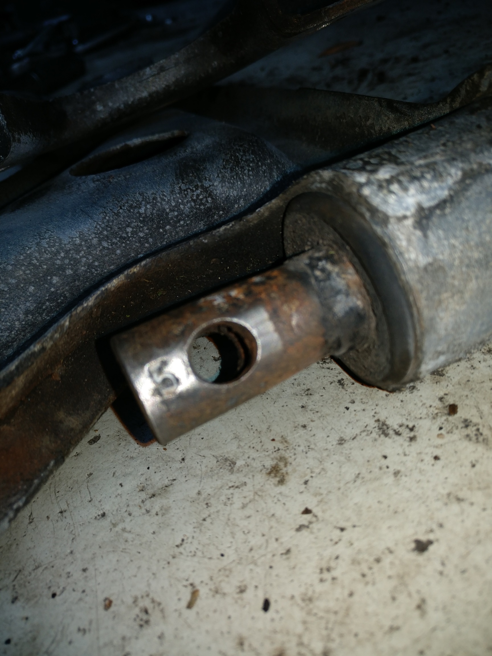

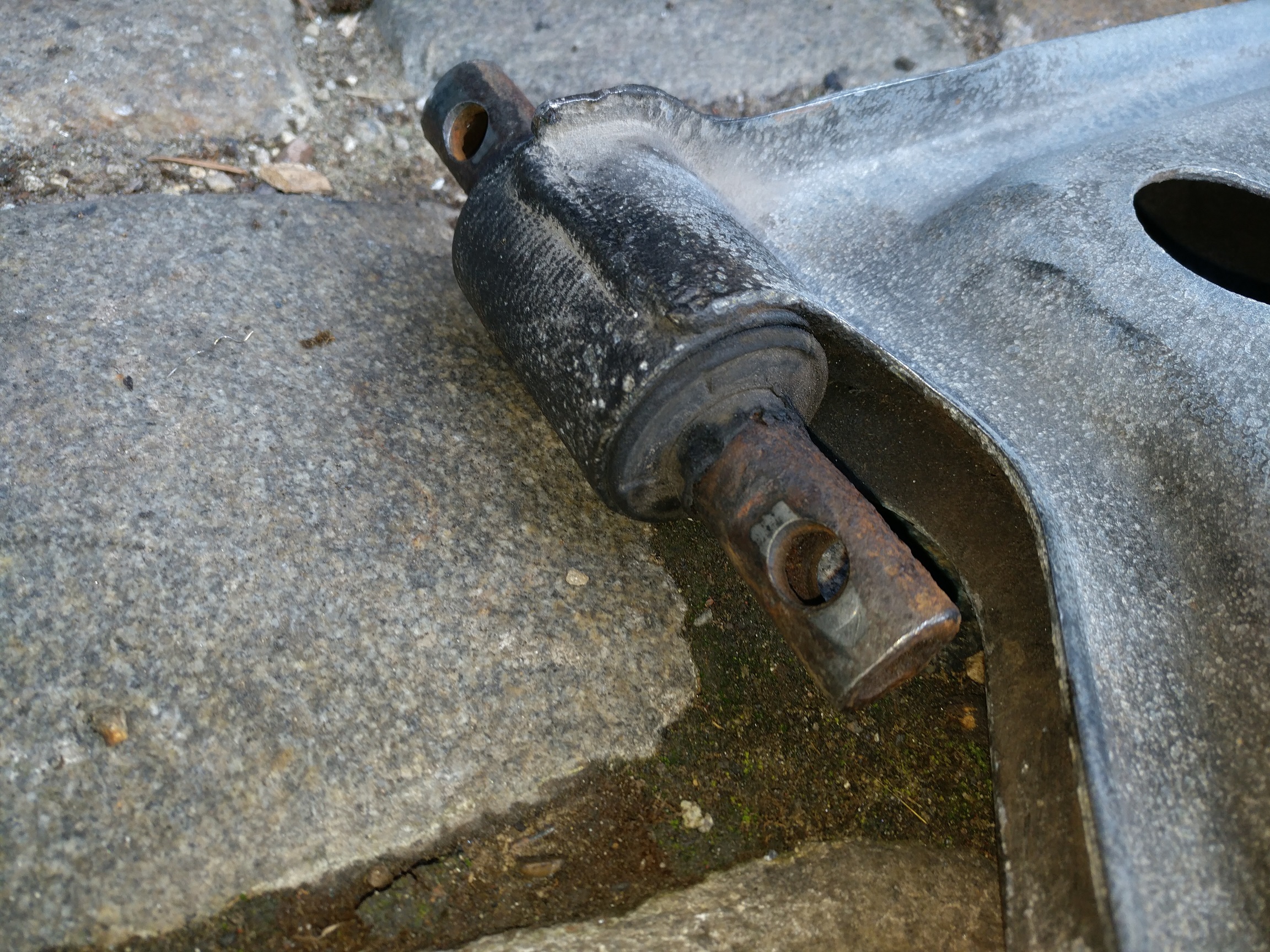

Versteh ich gerade nicht richtig, von welchen Buchsen sprichst du (am besten Foto zeigen)?
Die Befestigungen des QL an die Karosserie müssen in der Tat in dem Winkel erfolgen, in dem sie sich später in belasteter Position befinden, sonst swerden deren Gummis ständig und bei Federbewegungen über Gebühr gedehnt und im Zeitraffer wieder zerstört. Deshalb oben der Hinweis, diese Verschraubungen erst festzuziehen, wenn das Auto wieder auf den Rädern steht.
Und die Buchse mit der integrierten Welle, die dann in die Lagerböcke kommt, muss aus gleichem Grund sicher auch in der vorgeschriebenen Position in den QL eingepresst werden - das hab ich selbst aber noch nicht gemacht und kann dir die Details dazu nicht ad hoc nennen.

Falls ich die innere Manschetten löse, kann ich die Welle einfach mit dem Tripodenstern aus dem Tripodentopf ziehen, ohne das der Topf auch mitkommt? ... Oder steckt die Welle mit dem Stern lose im Topf?
Ja.
Nein, keinen der Welle und Stern im Topf hält. Der oben erwähnte Sicherungsring fixiert nur den Stern auf der Welle, die so zusammen rauskommen.
Ja, es geht um diese Buchse, die im vieleicht 45° Winkel zu dem QL gedreht ist (siehe Fotos). Ich werde das ohnehin mit einer Werkstatt machen, da ich es sonst nciht hinekomme.
Ich muss demnach den Tripodentopf festhalten und einfach dien Welle mit den Stern, ohne viel Kraft rausziehen?
Dann merke dir gut, wie die jetzt montiert waren - am besten noch den Winkel auswessen, in dem die Löcher jetzt stehen, oder ins WHB schauen, da gibt es mit Sicherheit die entsprechenden Hinweise zur korrekten Montage!
Ja. :smile: Und das Festhalten des Tripodentopfes ist dabei nichtmal wirklich nötig, denn der wiederum wird mit einem Sicherungsring im Getriebe gehalten. Aber es geht so leicht, dass man mirklich eine Hand an den Tripodenkopf legen kann - und dafür sorgen, dass die Welle beim Rausziehen nicht runterfällt. :smile:
(Manchmal glaubt man gar nicht, wie einfach es sein kann...
...und ich hoffe sehr, dass es das, was es beim 9-5 gibt, nicht auch beim 9k gibt, nämlich einen Blechrand am Tripodentopf, der genau das verhindert... :redface:
Luuuuca...! :redface:
Wie gesagt, solche Details des 9k entziehen sich meiner Kenntnis, deswegen erwähne ich das nur sicherheitshalber, damit du vorbereitet bist, falls es das so auch beim 9k geben sollte.
Beim 9-5 jedenfalls gibt es bei der Originalausstattung diesen Blechrand am Tripodentopf, der wohl irgendeinen Sinn bei der Produktion hatte und das "Herausfallen" des Tripodensterns verhindert. Wenn später das Tripodengelenk getrennt werden soll, muss dieser Blechrand zerstörend und erstzlos entfernt werden - beim nächsten Mal geht es dann aber auch ganz leicht. :rolleyes:
Aber wie gesagt, das wird bei deinem wohl nicht der Fall sein.)
Du ziehst die Welle , wie bereits o.g., einfach raus.
Ja, es geht um diese Buchse, ....
Ist die Buchse defekt...oder wolltest Du sie nur vorsorglich tauschen?
