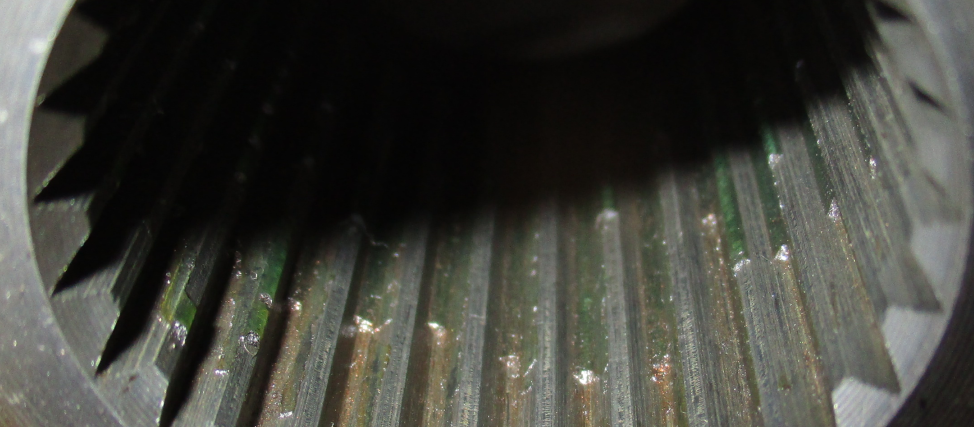

Also ich hatte auch bei meinem Volvo die gleichen Probleme. Der ist beim TÜV auch wegen dem Querlenker etc. durchgefallen. Die gleiche Prozedur wie beim Saab habe ich dort auch durchgeführt. Der Querlenker ist zwar etwas anders aber im Grunde ähnlich. Ich habe mich gewundert dass die Welle danach so schwer in der Radnabe zu bringen ist. Bin dann nochmal zum TÜV und bin erneut durchgefallen. Der hat das Rad überprüft und meinte entweder ist die Mutter von der Welle nicht richtig angezogen oder ist das Radlager kaputt. Ähnliche Geräusche kamen wie beim Saab. Ich habe zu Hause alles nochmal auseinander genommen. Ich wollte die eine Nabe in die Werkstatt bringen damit sich die Profis diese anschauen. Der ABS Sensor ging nicht raus und ich habe den leider dabei zerstört. Wir haben festgestellt, dass es nicht am Radlager lag. Der Lager war Top.
ich habe mir dann die Nabe nochmal von der Innenseite angeschaut, richtig sauber gemacht. Jede Menge Dreck und Rost war dort. Das habe ich alles weggemacht. Den Stumpf habe ich auch nochmal sauber gemacht. Ich habe festgestellt, das der Vorgänger irgend einen Kleber benutzt hat um die Mutter zu sichern. Dabei ist ihm der Kleber auch in die Rillen von der Nabe reingelaufen. Das musste ich mit viel Aufwand aus den Rillen am Stumpf und in der Nabe wegkratzen. Und danach siehe da, die Welle ging sehr schön geschmeidig in die Nabe rein und ich konnte auch die neue Mutter viel leichter draufschrauben. Jetzt ist dort alles super, das Rad wackelt nicht mehr und die Geräusche sind weg. Leider kann ich den blöden ABS Sensor niergends mehr auftreiben. ich habe mich an dem Hersteller (ATE) gewendet. Der versucht mir nun zu helfen. Die stellen das Teil auch nciht mehr her.
Ich wette fast, dass ich beim Saab was ähnliches habe. Irgend ein Dreck lässt nicht, dass die Welle komplett in die Nabe gleitet, nach dem Festziehen der Mutter bleiben evtl. immer noch 1-2mm die dann beim Fahren zu den Geräuschen führen.

Ich habe festgestellt, das der Vorgänger irgend einen Kleber benutzt hat um die Mutter zu sichern. Dabei ist ihm der Kleber auch in die Rillen von der Nabe reingelaufen. Das musste ich mit viel Aufwand aus den Rillen am Stumpf und in der Nabe wegkratzen...
Der Vorgänger war ein Mitarbeiter im Werk. :smile: Also keine "Stümper-Arbeit".
Um die Naben-Innenverzahnung sauber zu kratzen, habe ich immer ein Metall-Sägeblatt genommen. Geht damit am Besten.

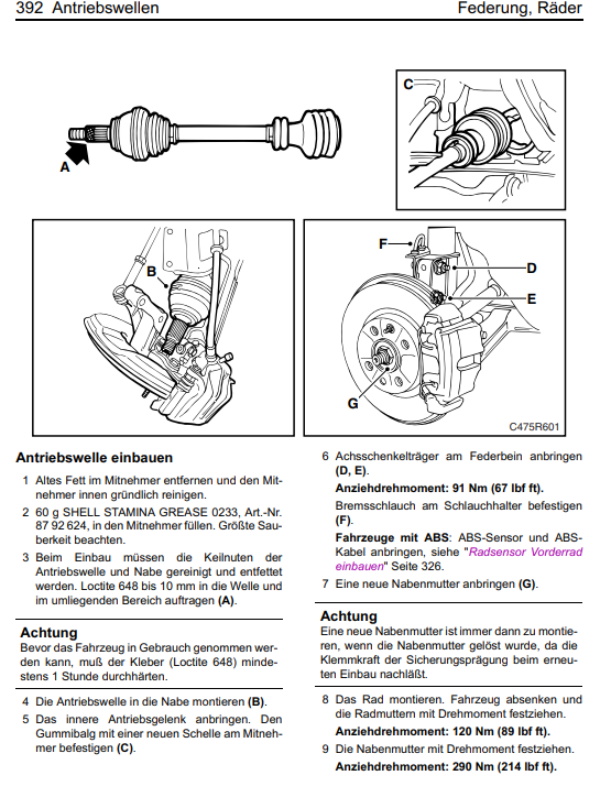

Unter drittens ist beschrieben, dass Loctide 648 aufgetragen wird beim Einbau ...
Macht das wirklich jemand?
Ja, wird immer wieder gerne so gemacht...wobei ich persönlich nicht den Sinn erkenne.
Das ist doppelte Absicherung gegen Lösen der Mutter...also Gürtel und Hosenträger. :biggrin:
Wer sich einmal an einer total verklebten Achswelle ausgetobt hat, wird die Nabe reinigen, fetten, und die Mutter mit Loctite anziehen. Und Frieden ist.
Ist übrigends kein spezifisches SAAB-Phenomen. Alle VW-Gruppen-Marken haben solche verklebten Achswellen. :smile:
Man könnte glatt vermuten, dies wird extra so gemacht, um zusätzliche Teile verkaufen zu können und Umsatz zu generieren. Denn technisch gesehen hat das absolut nix am Nacken.
Ja, als ich vor ein paar Jahren das Foto hier zeigte, nachdem ich mich auch mit der verklebten Welle gequält hatte, habe ich schon die gleiche Antwort bekommen - die Frage war in sofern etwas rhetorisch. :redface:
