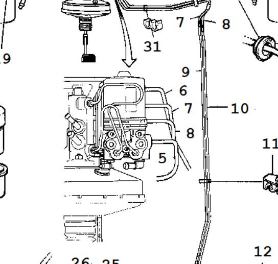

Also, aus der Doku (siehe unten), die ich vergrößert habe am Bildschirm, kann ich folgende Zuordnung ungefähr erkennen:
5 - vorne links
6 - vorne rechts
7 - hinten links
8 - hinten rechts
Vielleicht weiß einer von Euch das genau und kann mir das bestätigen.
Danke und Gruß
Richard

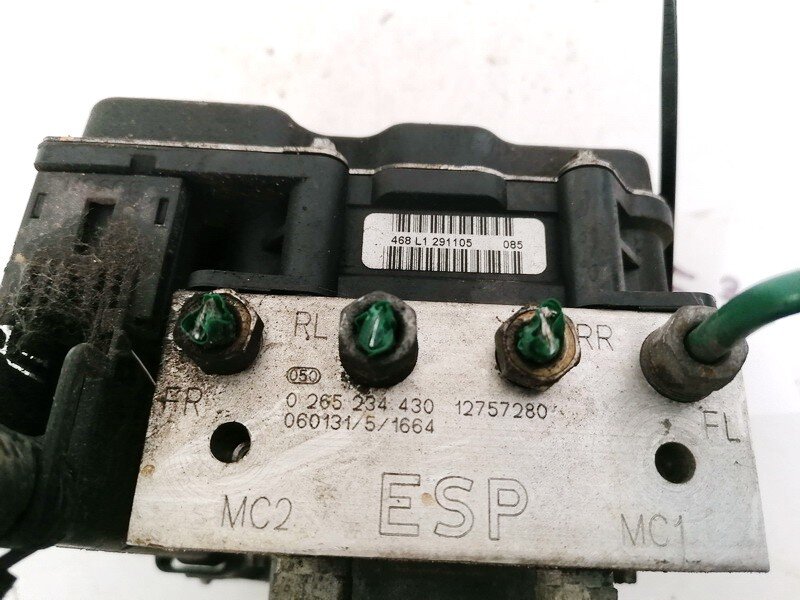

Schau mal (vielleicht mit einem kleinen Spiegel) direkt auf den Block, wo die Leitungen rein gehen. Üblicherweise ist die Zuordnung dort eingeprägt...
Grüße steini

Ich habe mit einer Endoskopkamera nachgeschaut. Da finde ich leider keine Einprägung dazu auf dem Block. Ich habe ein Foto von einem 9-5 -er Block, das etwas anders aussieht. Da sind die Leitungen eingeprägt. Könnte es sein, dass die Zuordnung gleich geblieben ist?

Übrigens mit den Bremsleitungen habe ich auch ein Fehler gehabt. Die Leitungen der beiden hinteren Räder waren vertauscht. Das ABS Modul wird ja über zwei Druckleitungen vom Zylinder versorgt. D.h. eine Leitung versorg zwei Räder und die andere die anderen zwei. Ich denke die Bremsleitungen müssen über Kreuz angeschlossen werden. D.h. neben vorne Links muss die Leitung hinten Rechts angeschlossen werden. Und neben vorne Links wird die Leitung für hinten Rechts angeschlossen. Die vier Bremsleitungen nebeneinander am Block. Die beiden äußeren Anschlüsse sind für die Vorderräder. D.h. die folgende Aufstellung sollte richtig sein:
5 - vorne links
6 - vorne rechts
7 - hinten links
8 - hinten rechts

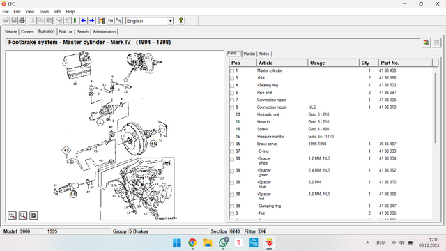

Ich bin kein 9000-Fahrer aber habe die Seite aus dem EPC angehängt.
Originalteilenummer offenbar 46 45 487.
Am 8.12.2025 um 12:03, TobiasMall hat gesagt:
Das ist der einzige fur das Mark IV -ABS in den MY 95-98 beim 9k gelistete BKV.
Mit der 45 43 740 kann mein EPC auch nichts anfangen, was aber bei Nummern#Anderungen seitens SAAB vor dem EPC-Datum leider manchmal vorkommt.
Das Problem ist aber, dass ich im Internet überall die BKV mit der OE Nummer 4543740 finde, nicht aber mit der OE Nummer 4645487. Ich weiß nicht ob das die gleichen sind etc. Bzw. evtl. steht die eine Nummer für den BKV die andere für den kompletten Aufbau mit ABS-Modul und Zylinder evtl.??
Hilft auch nur begrenzt:
Part Number: 4645487
Superseded Part Numbers: 4198412

Genau das ist die Frage. Im EPC findet sich womöglich die OE Nummer 4646487. Allerdings wenn man nach dem Teil online sucht, dann findet man das Teil unter der OE Nummer 4543740, wie auch im Angebot von ScanParts, der Kleber auf dem BKV. Das verwirrt mich etwas. Wie auch immer, ich habe den kompletten Klotz bestellt, damit ich Reserve Teile habe. Den BKV muss ich möglicherweise austauschen. Das ärgert mich, da es nicht ganz einfach ist, das Teil auszubauen.
