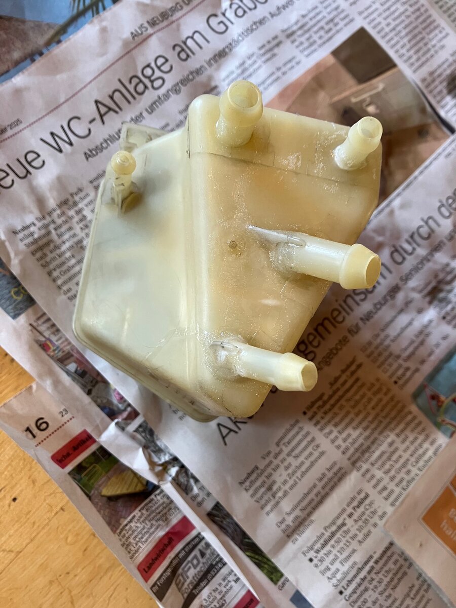

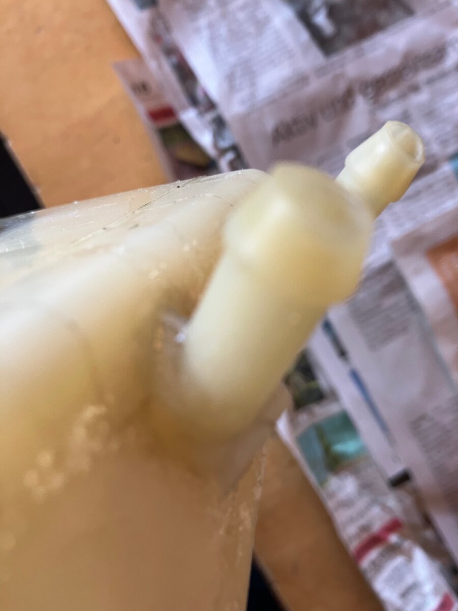

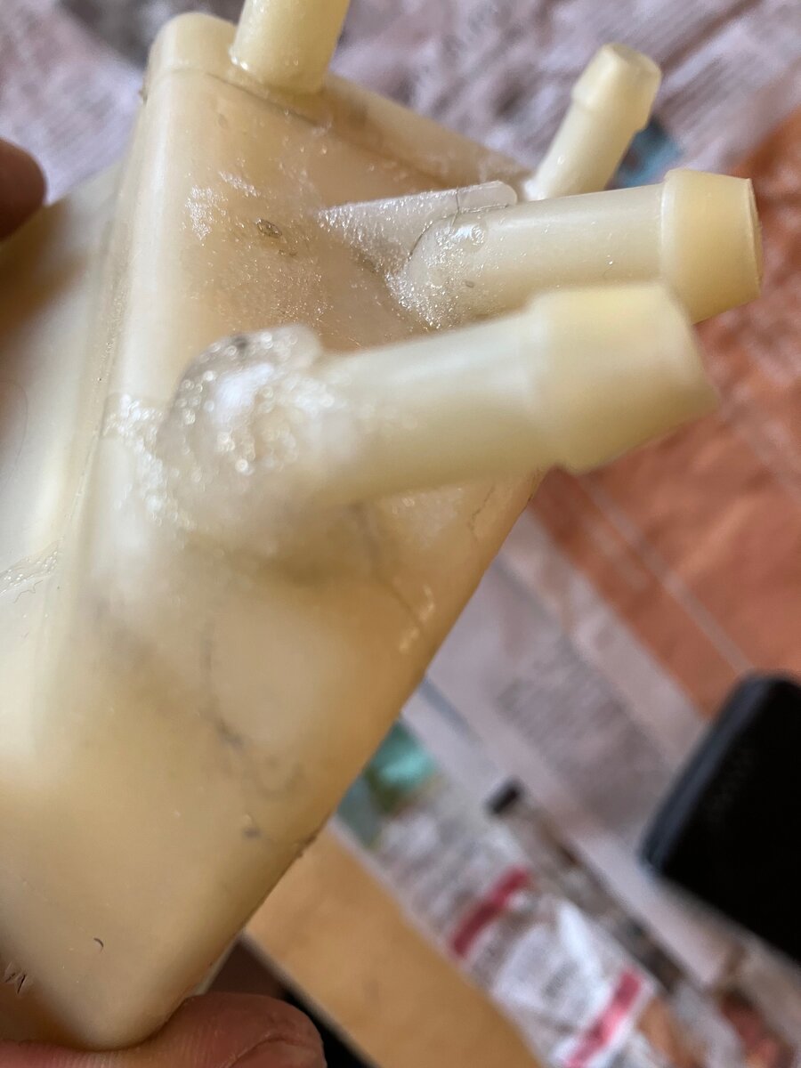

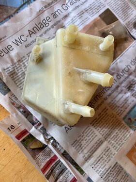

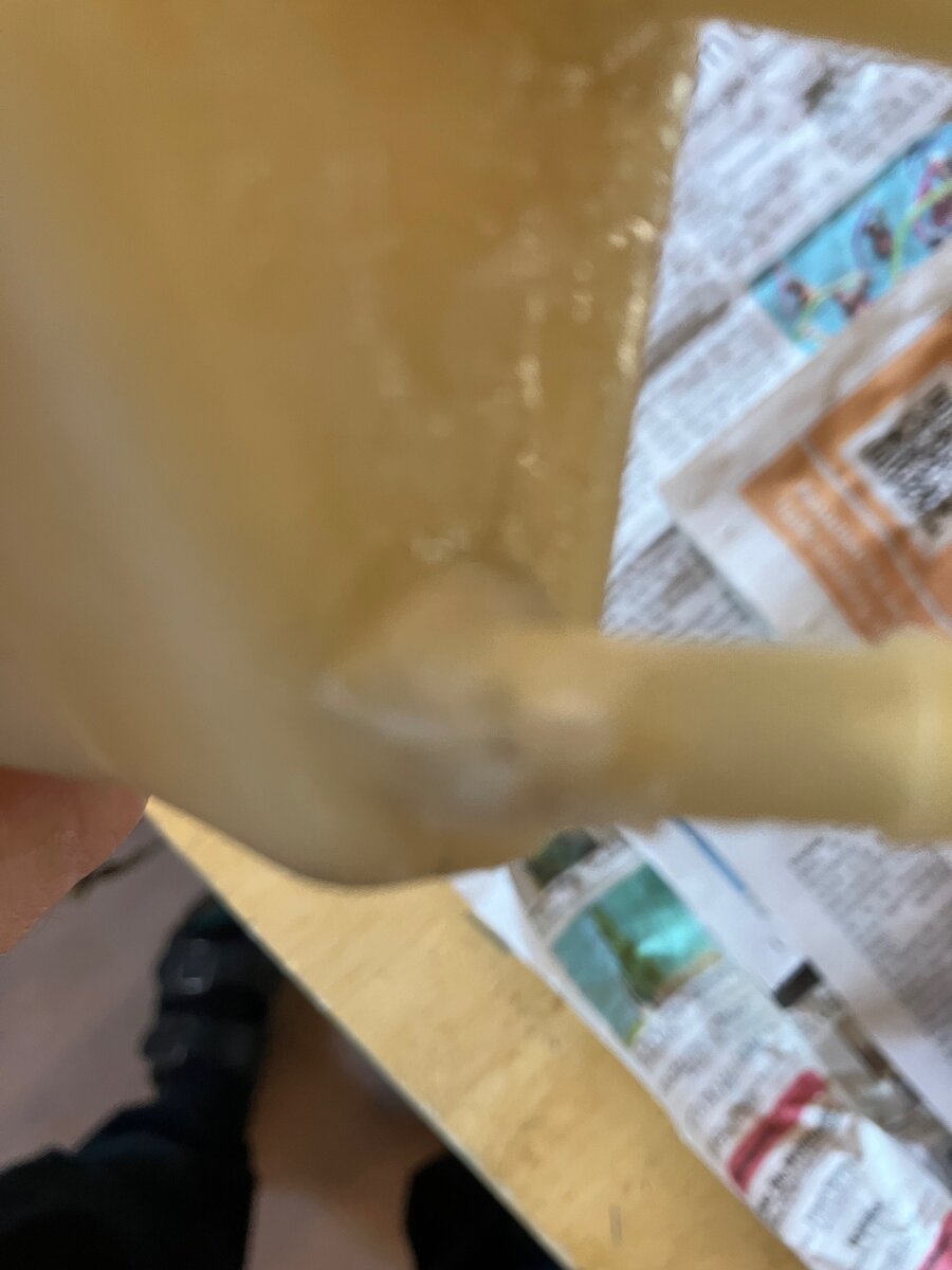

Hallo Kollegen, ich bin mit der Entlüftung nicht weitergekommen. Gestern habe ich versucht zu entlüften und da ist mir eine Menge Flüssigkeit unten auf dem Garagenboden gelandet. Der Ausgleichsbehälter hat einen Riss irgendwo an einem Nippel. Hat einer von Euch evtl. so einen Teil auf Lager? Ich würde es gerne erwerben. Bei der Gelegenheit werde ich die Schläuche auch austauschen.

Hast du es mit dem Druck auf den Behälter beim Entlüften evtl. übertrieben? Vielleicht auch nur ein Schlauch vom Nippel am Behälter gedrückt?
Eigentlich nicht. Es waren 1,5Bar.
Zuletzt als ich den Behälter ausgebaut habe, habe ich festgestellt, dass der eine Nippel nicht ganz fest war. Ich habe nichts gemacht, damit ich den nicht zerstöre. Das hat, so wie es aussieht, bis jetzt gehalten. Nun ist das Ding durch.

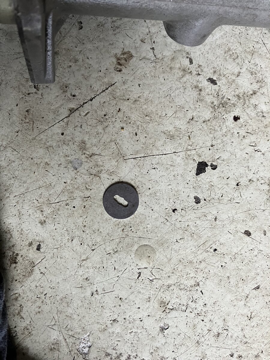

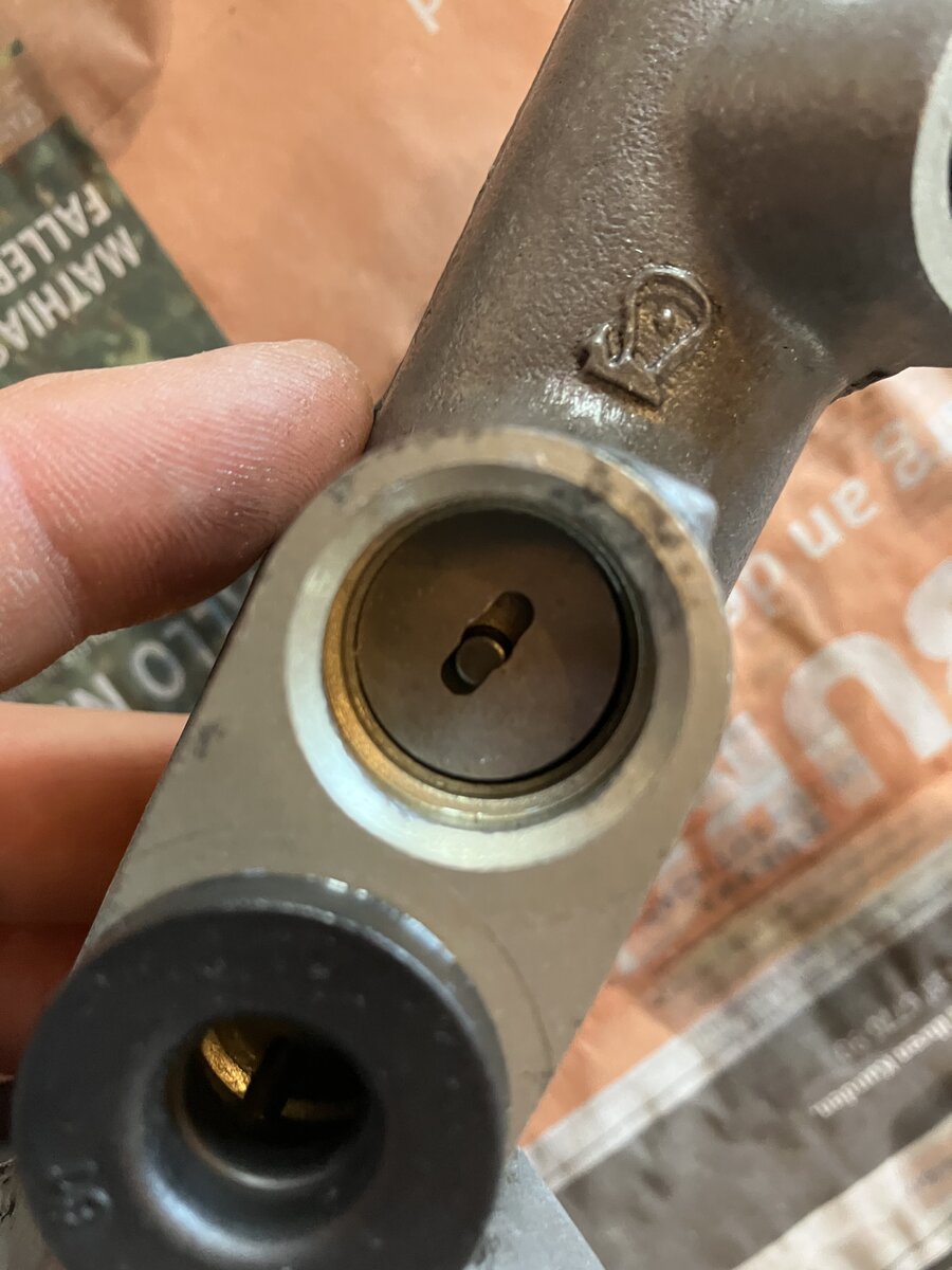

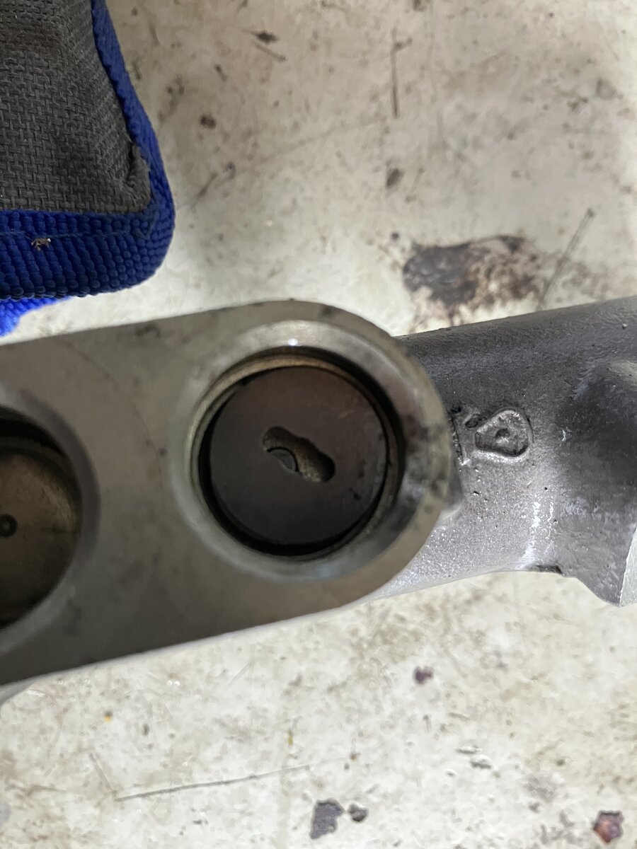

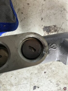

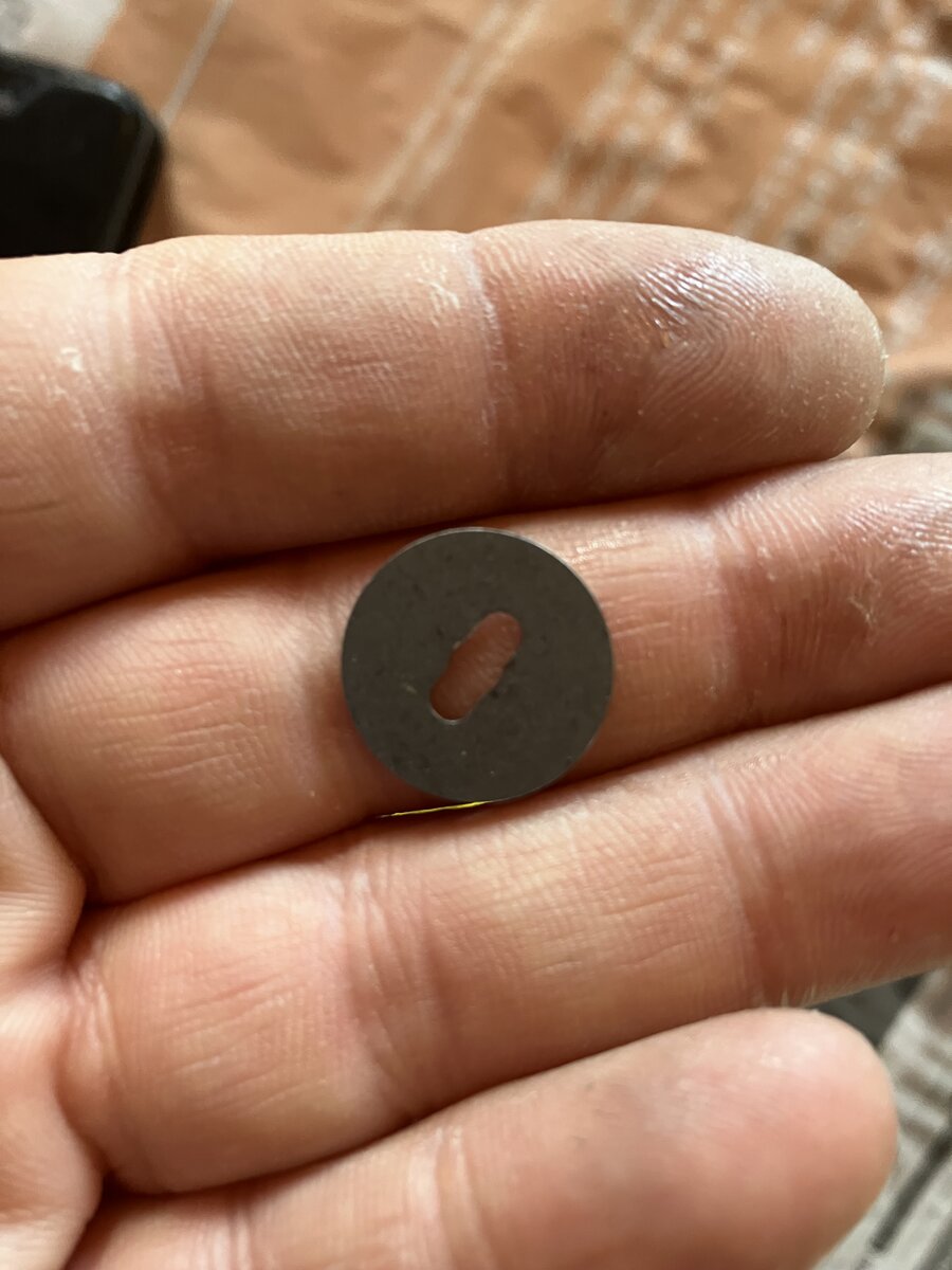

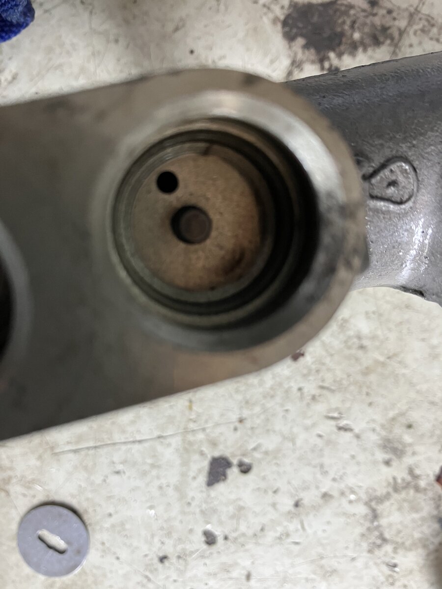

Bei der Gelegenheit habe ich entschieden, die Dichtungen etc. am/im Hauptbremszylinder zu erneuern. Da habe ich ein rundes Plättchen mit einem länglichen Loch in der zweiten Öffnung für die Verbindung zum Bremsflüssigkeitsbehälter entdeckt (siehe Fotos). In dieser Öffnung gibt es auch einen kleinen Pin.
Meine Frage: Muss das Plättchen so eingelegt werden, dass dieser Pin in die Öffnung geht? Das würde schwer gehen. Ich denke, die Öffnung ist nicht groß genug.
Habt Ihr den Hauptbremszylinder schon mal auseinandergebaut bzw. wieder zusammengebaut?

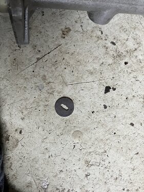

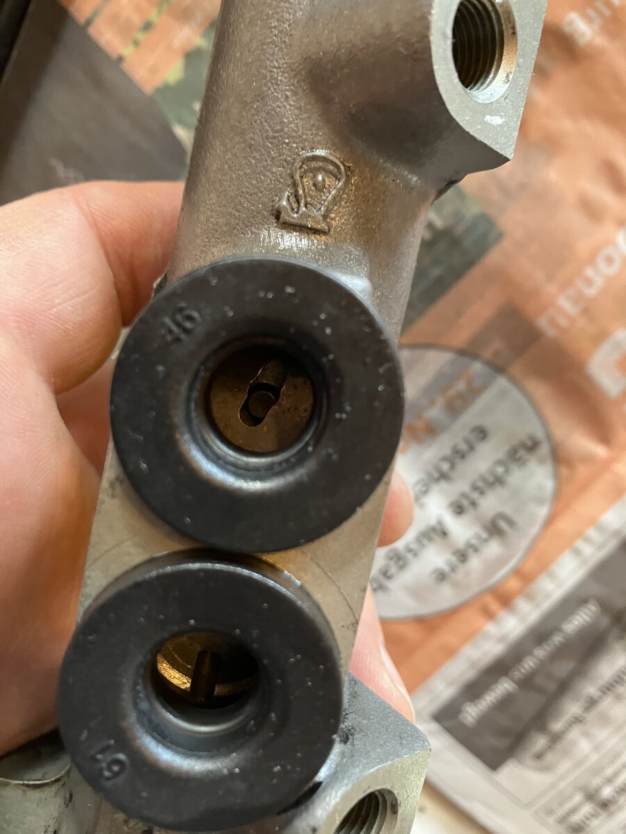

Also, ich habe den Stift im Anschluss am Hauptbremszylinder herausgezogen, die Dichtungen innen ausgetauscht. Insgesamt denke ich, dass das Plättchen locker im Anschluss unterhalb der Gummidichtung sitzt (siehe Fotos unten). Falls Ihr der Meinung seid, das sei falsch, bitte ich um Rückmeldung.

Den Bremsflüssigkeit-Ausgleichsbehälter habe ich an den Anschlüssen mit Industriekleber mit Granulat geklebt. Ich hoffe, das hält. Der bestellt Behälter kommt auch noch evtl. diese Woche. Ich denke mittlerweile, dass die Bremsflüssigkeit unter Druck am Deckel mit dem Druckanschluss oben entkommen ist. Das Teil hat nicht wirklich abgedichtet, obwohl ich es stark zugedreht habe.

Klingt so als wäre der Hauptbremszylinder intern undicht. Da würde ich entweder nochmal von jemand, der weiß was er tut, einen kompletten(!) neuen Dichtsatz verbauen lassen, sofern der Zylinder innen ansonsten unauffällig ist. Also keine Riefen oder Rost hat. Und sonst halt einen neuen oder anderen guten, gebrauchten einbauen.
Falls du mit der Pedal-Pumpen-Methode entlüftet hast, kann das die Dichtungen auch zerstört haben. Man kommt dabei ggf. in Bereiche im Zylinder, wo die Dichtungen normalerweise im Normalbetrieb nicht hin kommen und die mögen das dann nicht. Am besten immer mit Druck auf dem Behälter entlüften.

also, dann doch der Hauptbremszylinder wieder. Dabei habe ich ja schon die Dichtungen getauscht. Ich habe tatsächlich mit der Pedalmethode zuletzt zusätzlich zu der Druckbehältermethode entlüftet. Das könnte der Fehler gewesen sein? Dann haben wir die neuen Dichtungen wieder zerstört? Das ist nicht gut!!
