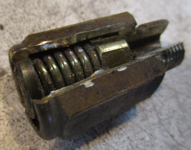

Ich hatte bisher 3 Überdruckventile mit sehr unterschiedlichem Verhalten im 901 und 9000:
1. Ließ relativ frisch nachgefülltes Kältemittel bei heißem Wetter total ab und war nicht wieder dicht zu kriegen, obwohl es anscheinend mit federbelasteter Kugel reversibel sein sollte. Passender Ersatz (Gewinde) war bei bei keinem Klimafritzen zu kriegen asdf. Ich habe es noch bei mir liegen, aber nicht aufgesägt.
2. Meine Saab-Werkstatt fand dann an einem alten Kompressor ein Überdruckventil mit passendem Gewinde, aber mit Berstplatte als Sicherung. Irreversibel !
Habe ich heute noch drin !
3. am 9K: Gleiches Phänomen wie bei [mention=14473]RichardL[/mention] Kurz abgeblasen, es war ebenfalls warm draußen, dann aber seitdem über mehrere Nachfüllzyklen (je nach 1 bis 3 Jahren, zwischen durch alle Schläuche und Rohre erneuert) bisher wieder dicht mit Kühlwirkung.

Die SeikoSeikis und Sanden der 9000-Modelljahre ab 1994 kenne ich nur mit dem federbelasteten Ventil, bei einem Berstventil ist die Anlage aber natürlich leer.
Beim 440tkm-Sanden aus MY97, den ich gerade zur Reparatur gegeben habe (und nach 1 Monat hoffentlich diese Woche endlich zurück bekomme...),
öffnete das Ventil bereits vor 5 oder 6 Jahren.
Damals wurde das Problem behoben (u.a. zugequollener Schlauch Kühler-Tockner) und die Anlage lief seitdem mit demselben Überdruckentil
wieder wie sie soll.
Das Foto oben stammt zwar von dem Ventil des Seiki in meinem 901, das dort die Anlage komplett entleert hat, aber an dem defekten Seiki meines 98er 9k fand sich das (zumindest optisch) identische Ventil, das ich nun in den 901 transplantiert habe.
