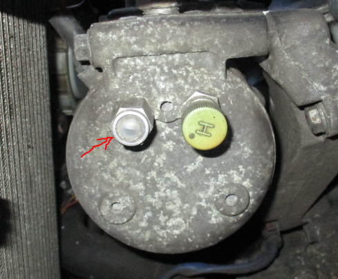

Also, ich meine diesen Sensor/Schalter oder was immer das ist (seihe Fotos). Steckt oben im Kompressor.
...wenn der "Schalter" am Kompessor sitzt wird wohl die Thermosicherung gemeint sein.
(sollte immer Durchgang haben, außer wenn zu heiß )
Das ist der Thermoschalter, den hft meinte.
Du schraubst aber auch alles auseinander... :rolleyes:
Das heißt, wenn das nur eine Thermosicherung ist, wird diese kaputtgehen, wenn die Temperatur zu hoch ist, oder? In dem Fall müsste diese imemr leiten. Es wäre dann auch egal, an welchem Kabel die 12V ankommen und welches Kabel an die Kupplung geht, oder? Bzw. sobald die 12V an dem einen Kabel ankommen, wird diese Spannung gleich an der Kupplung weitergegeben.

Nein, hft schrieb ja: wenn i.O., hast du zwischen beiden Leitungen Durchgang.
Ist der Kompressor zu heiß, öffnet der Schalter, der die Leitung zur Magnetkupplung unterbricht und den Kompressor so lange abschaltet, bis er genügend abgekühlt ist. Dann wird der Schalter wieder geschlossen und der Kompressor wieder eingeschaltet.
Ja, dabei sollte es egal sein, welches Kabel wo angeschlossen ist - ich würde es aber immer so machen wie originl im Schaltplan.
