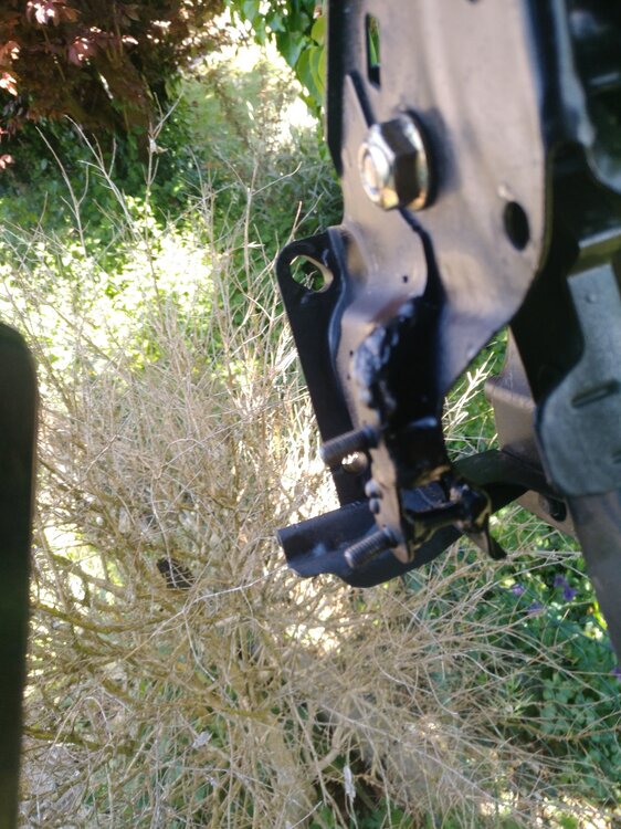

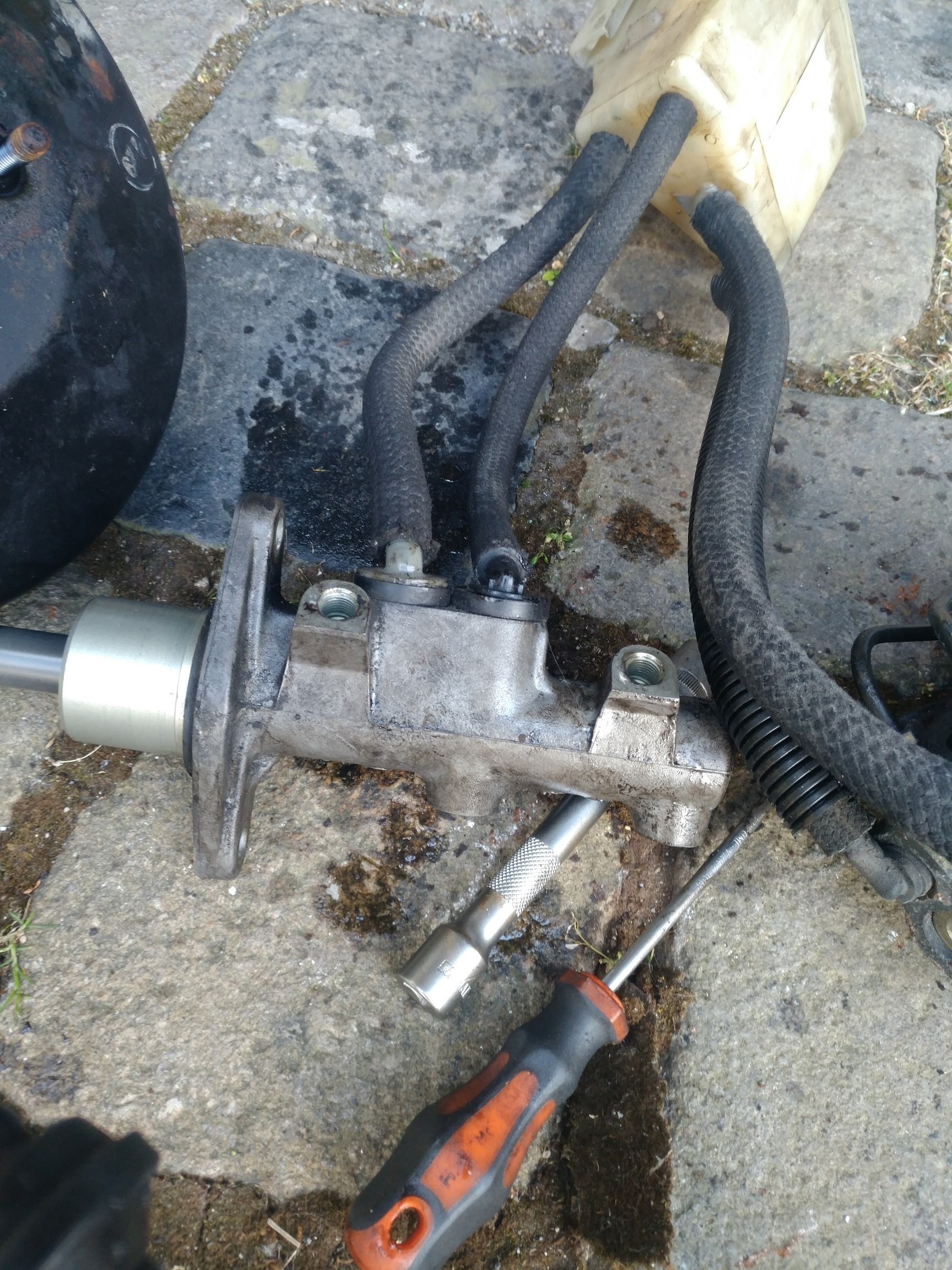

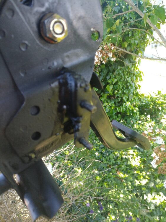

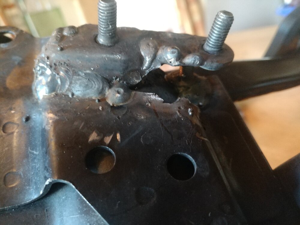

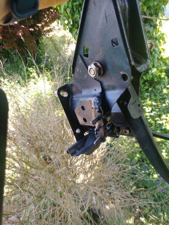

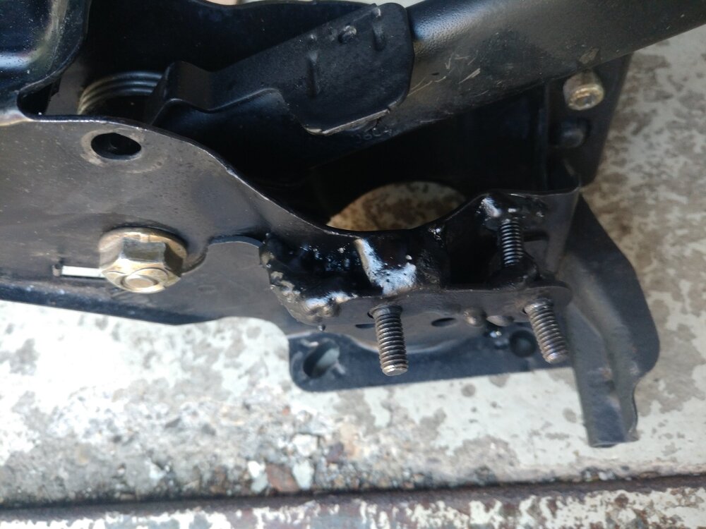

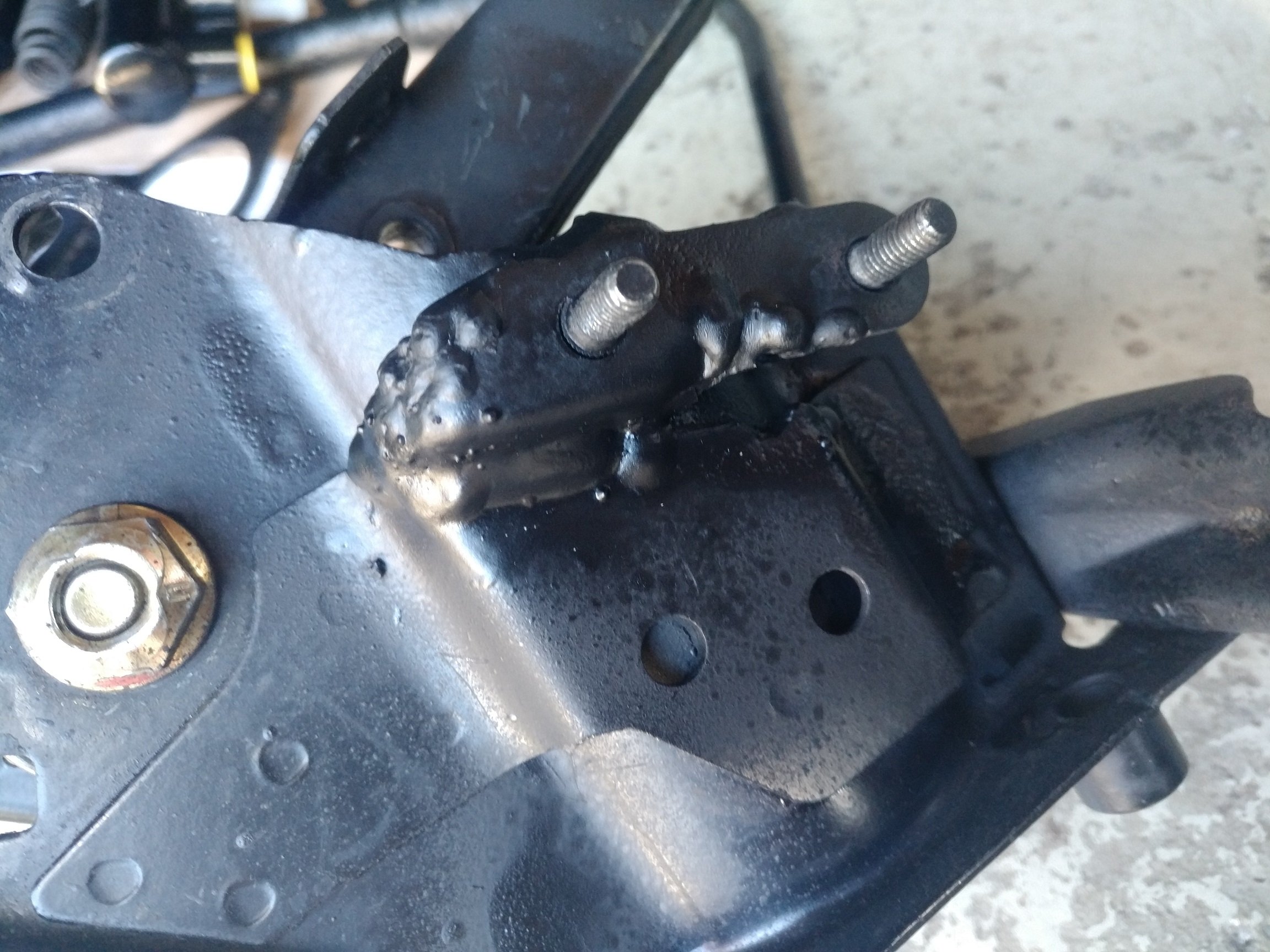

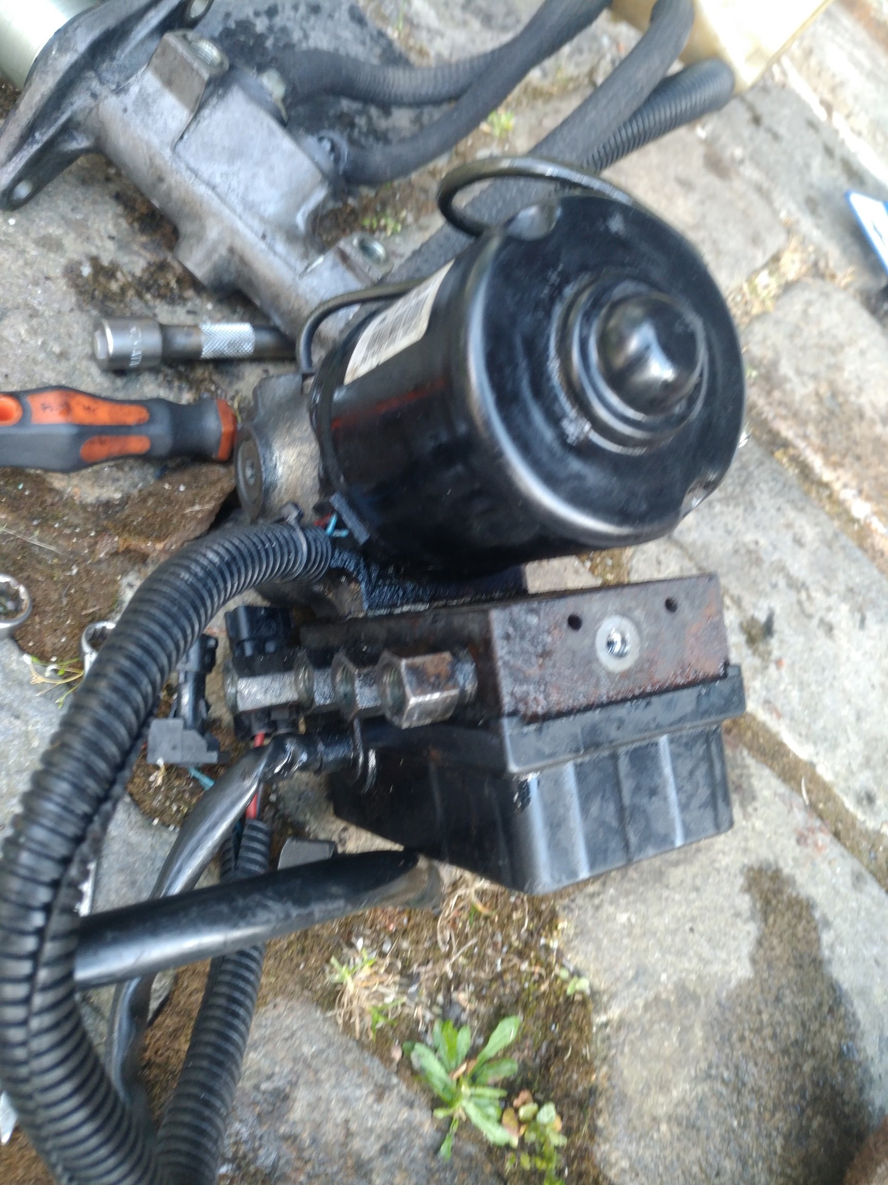

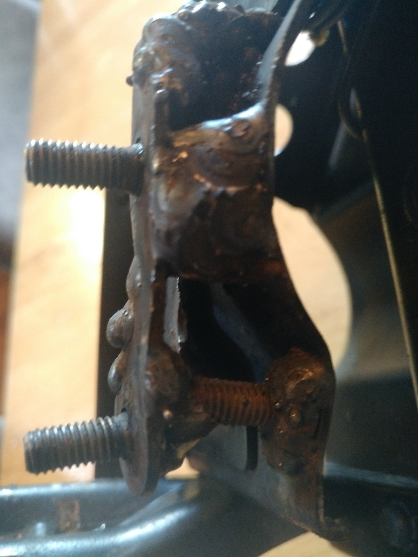

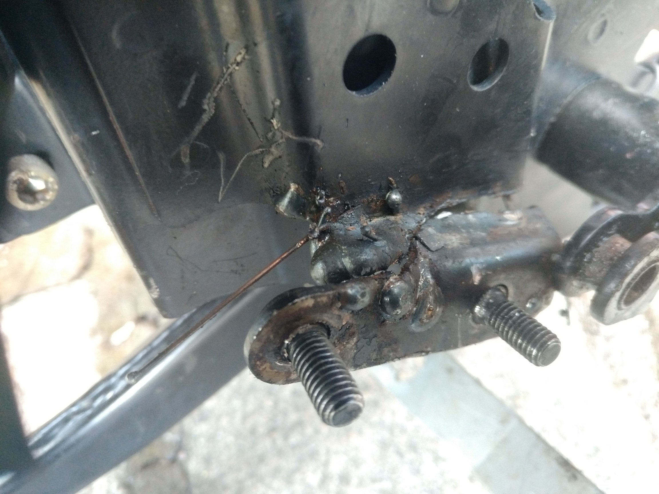

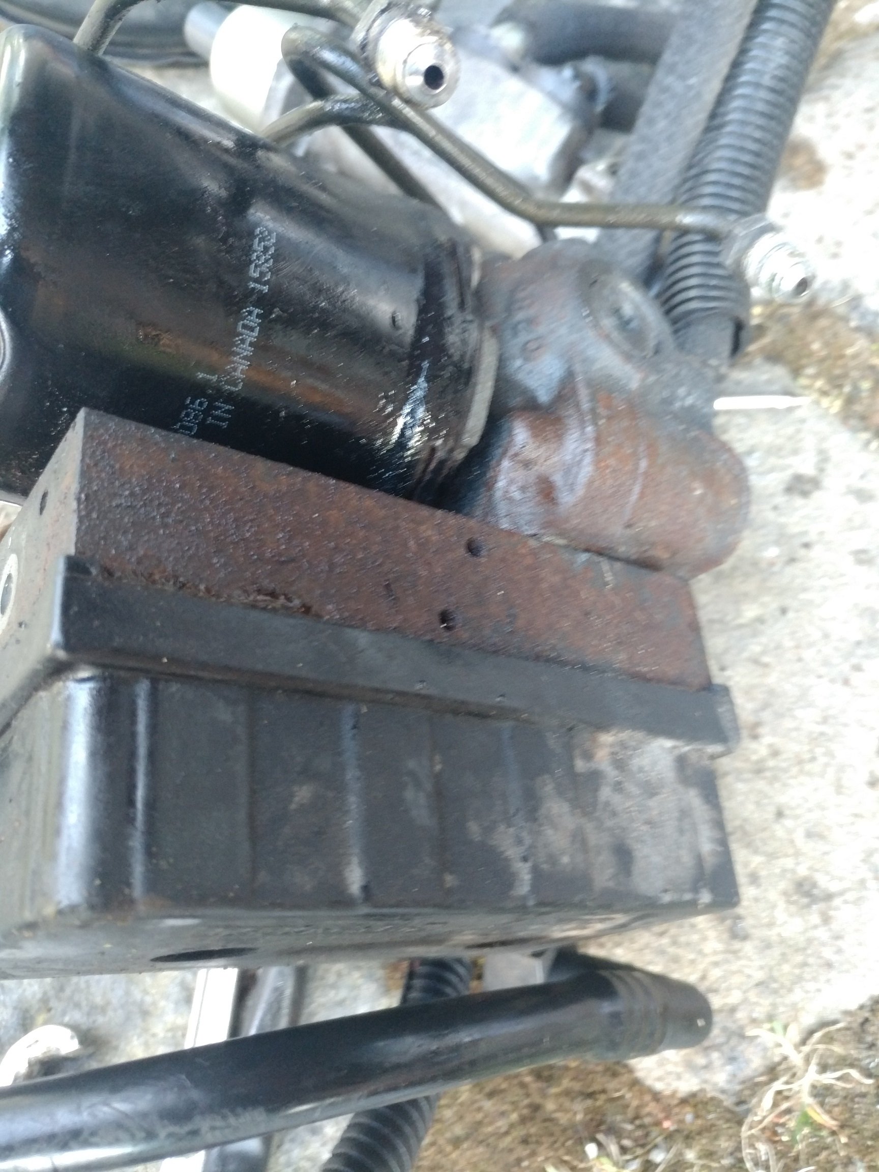

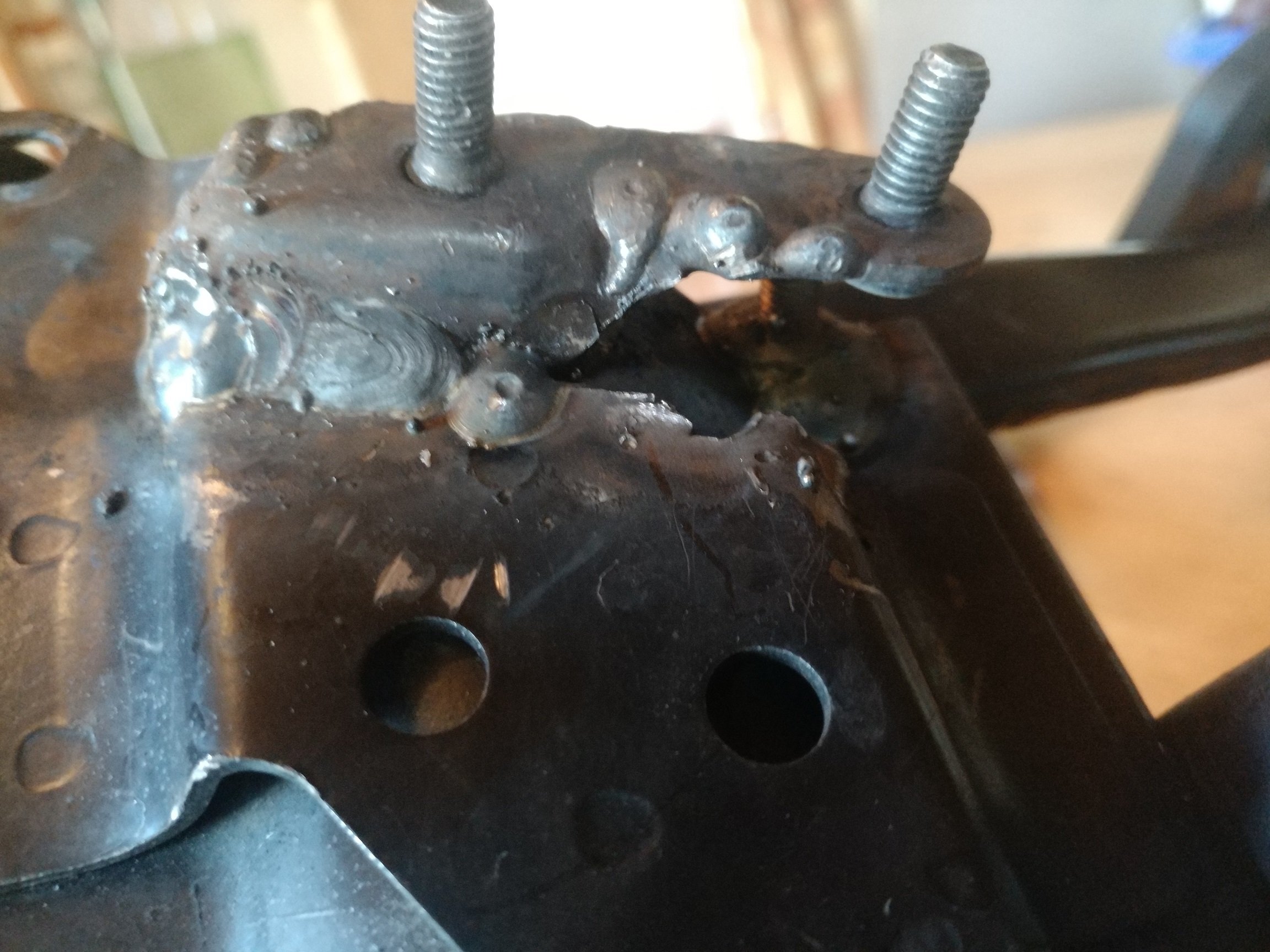

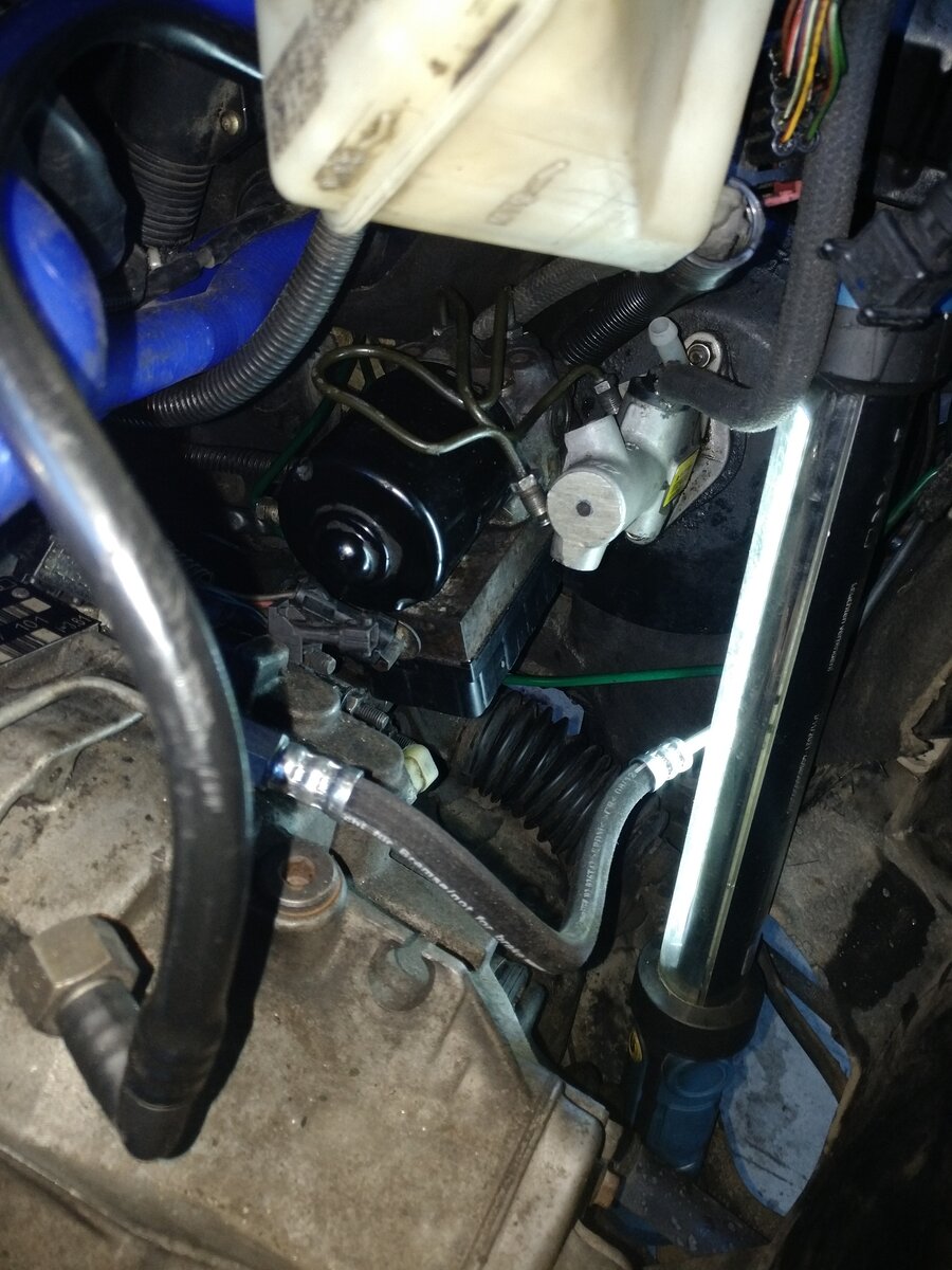

ich sollte mich melden, sobald ich mit der Pedalkonsole weiterkomme. Ich habe es geschafft, das Teil auszubauen. Dazu musste ich sicherlich den Bremskraftverstärker inkl. Hauptbremszylinder und ABS Aggregat ausbauen. Dafür musste ich mir ziemlich viel Platz verschaffen. Ich musste sogar den Stabilisierungseisen an der Seite ausbauen. An der Konsole sieht man die kaputte Schweißnaht von der Halterung für den Kupplungszylinder. Siehe Fotos.

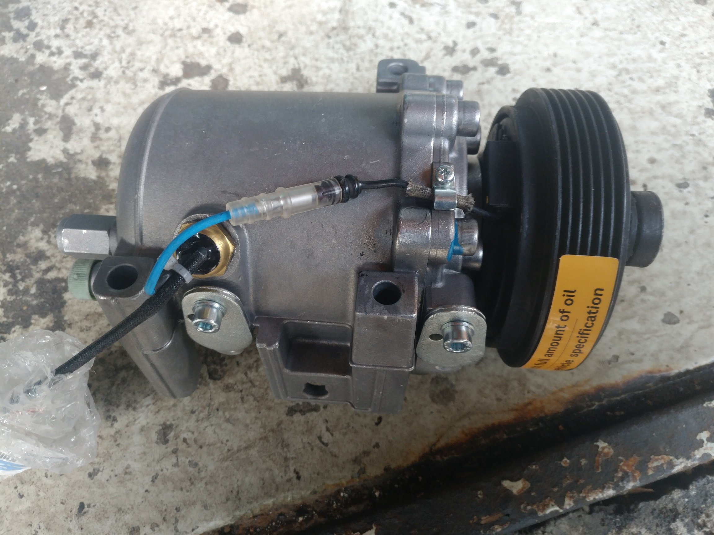

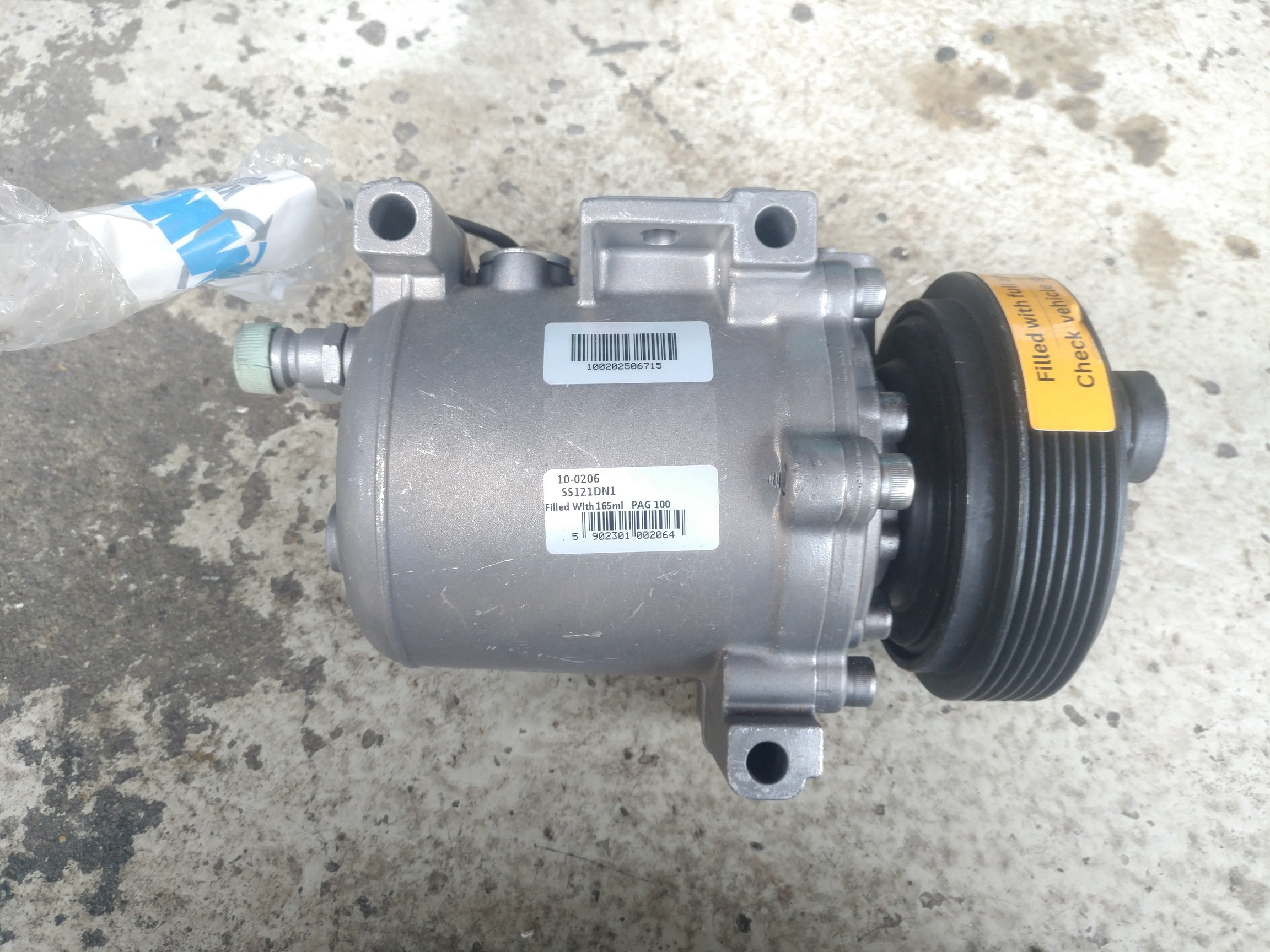

Zwischendurch habe ich auch den hergerichteten Kompressor zurückerhalten.

Danke für die Fotos,so hatte ich das auch in Erinnerung :cool: Bis auf das beengte Lösen der 4 Bremsleitungen gehts doch aber eigentlich ganz gut..oder?:smile:

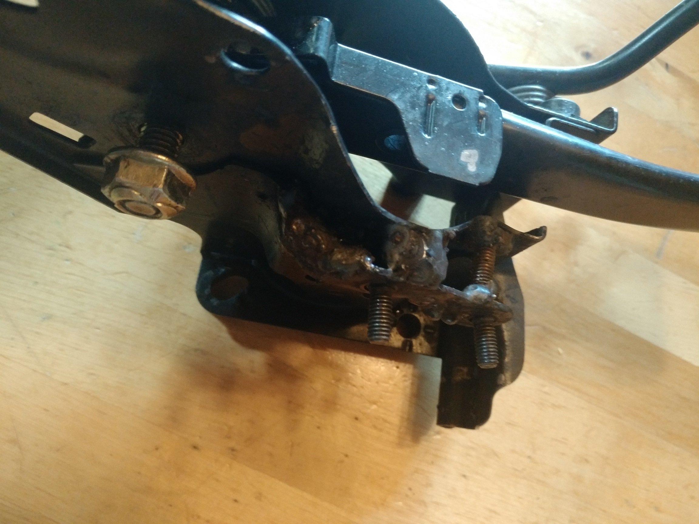

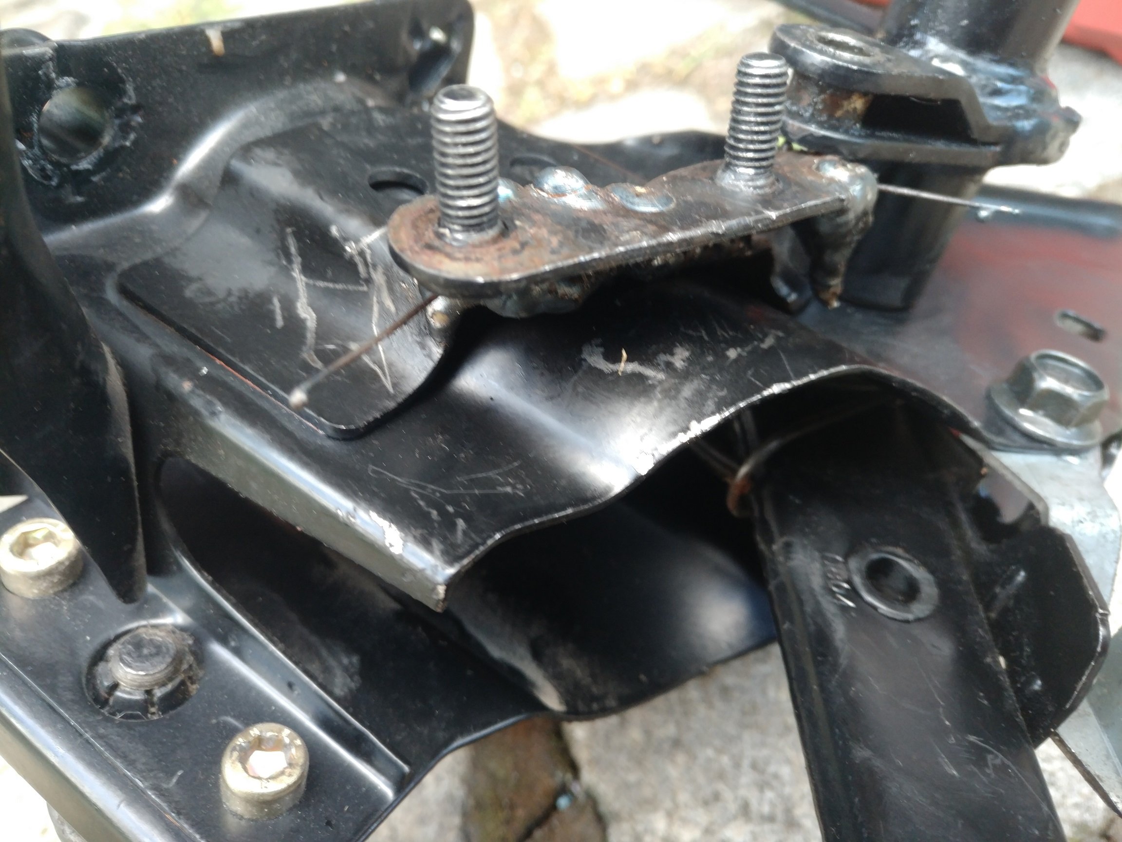

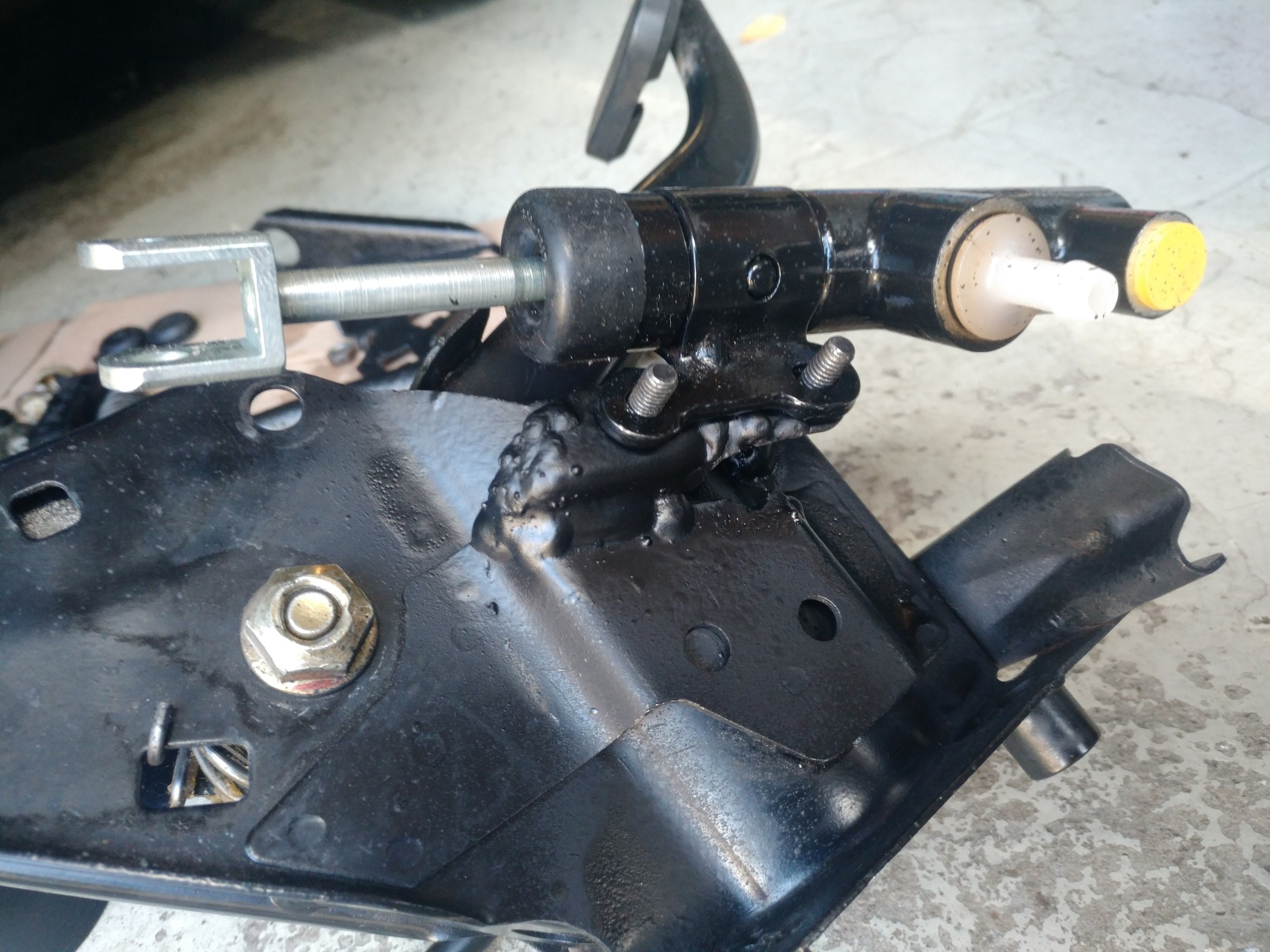

Also, ich habe heute die Teile zu einer kleinen Metallverarbeitungswerkstatt in der Nähe gebracht. Die haben mir gleich die Halterung an die Konsole geschweißt und auch verstärkt. Danach habe ich diese auch schon mit Korrosionsschutz-Farbe lackiert (siehe Fotos). Ich denke, die Naht wird nicht wieder reißen. Ich denke, das sieht schon wieder einigermaßen gut aus.

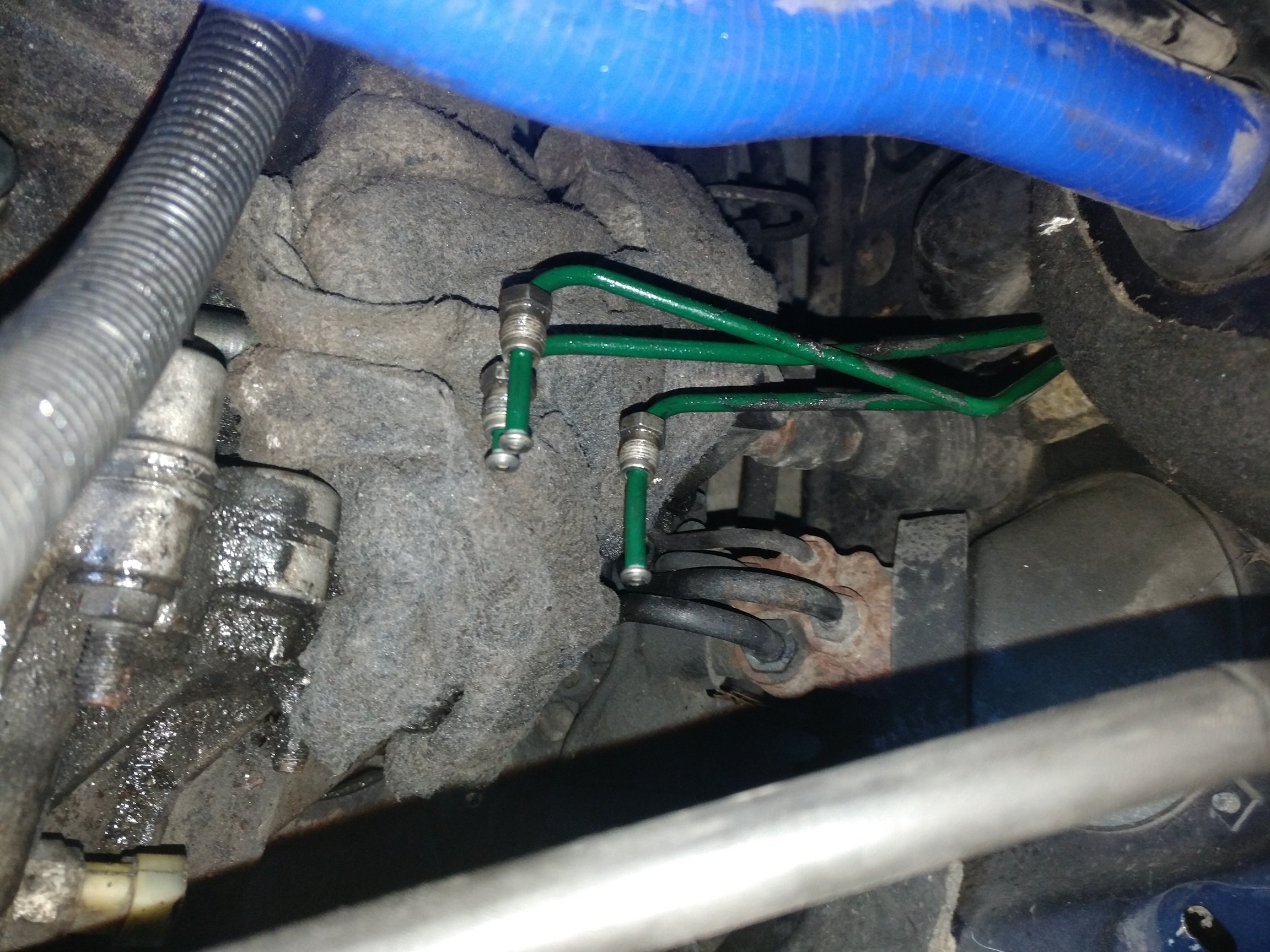

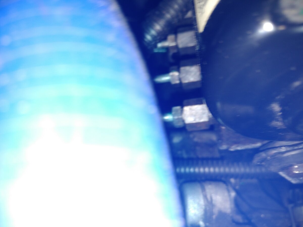

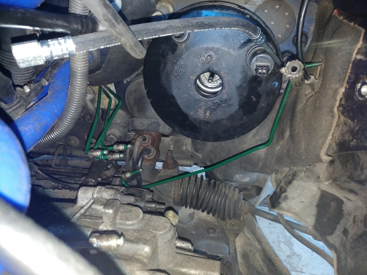

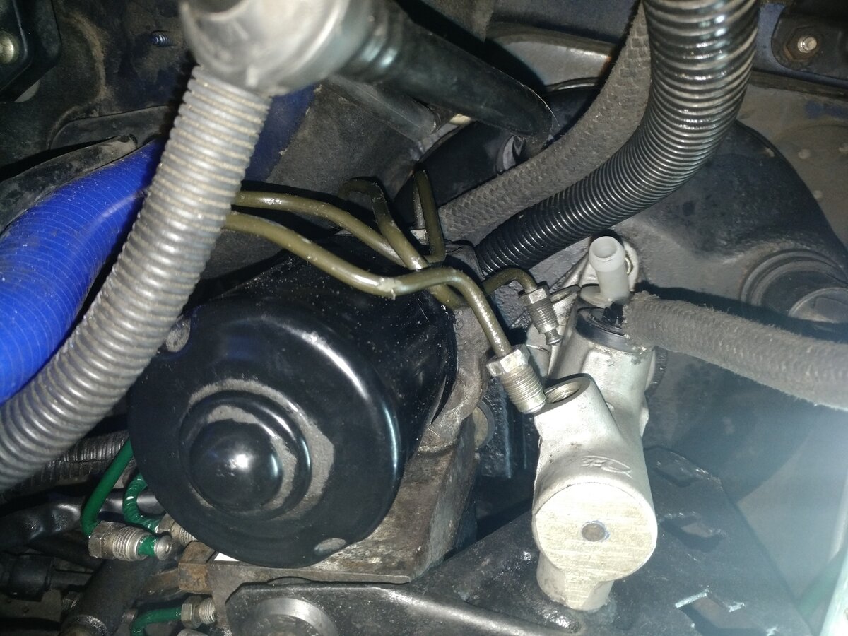

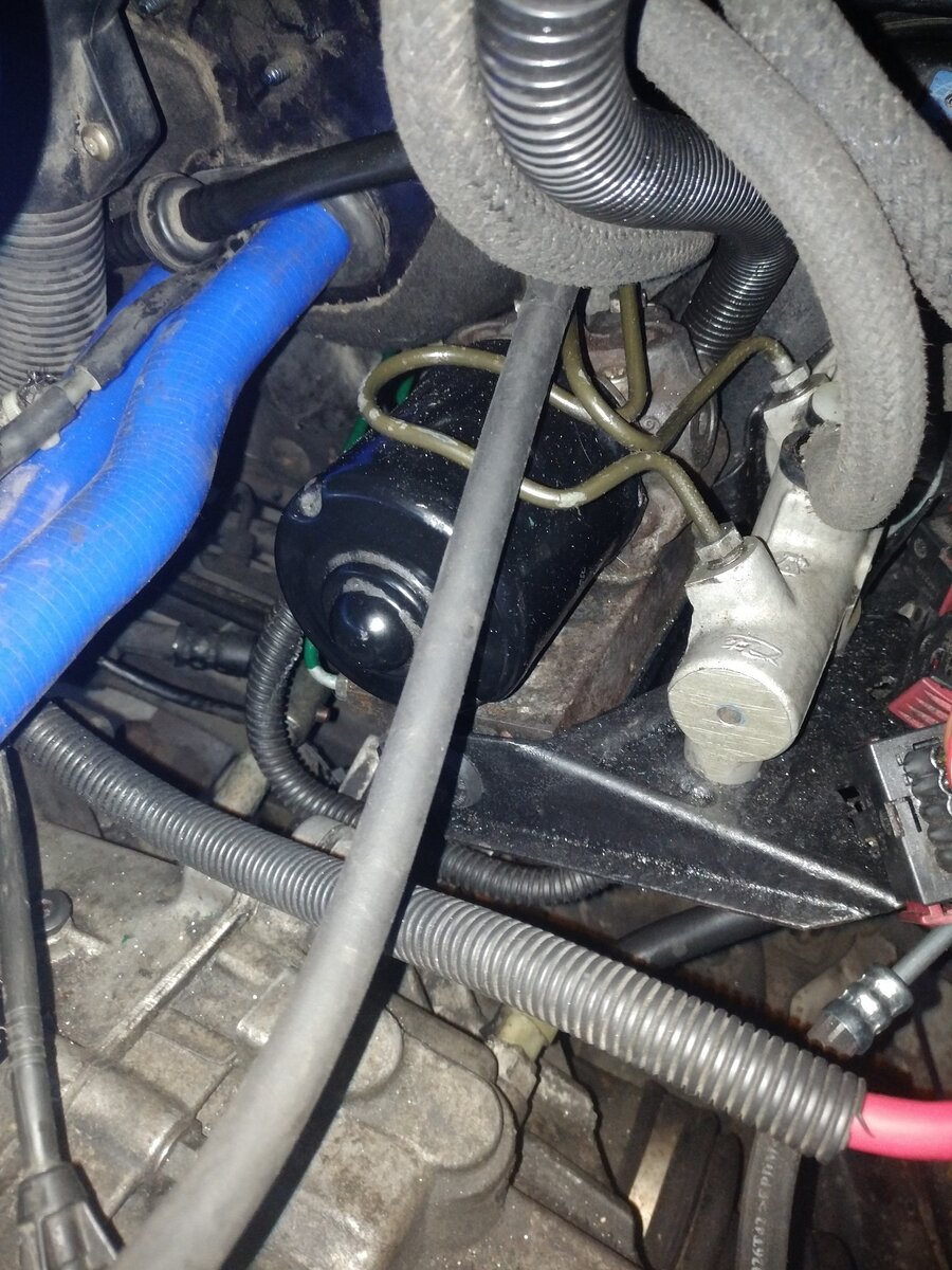

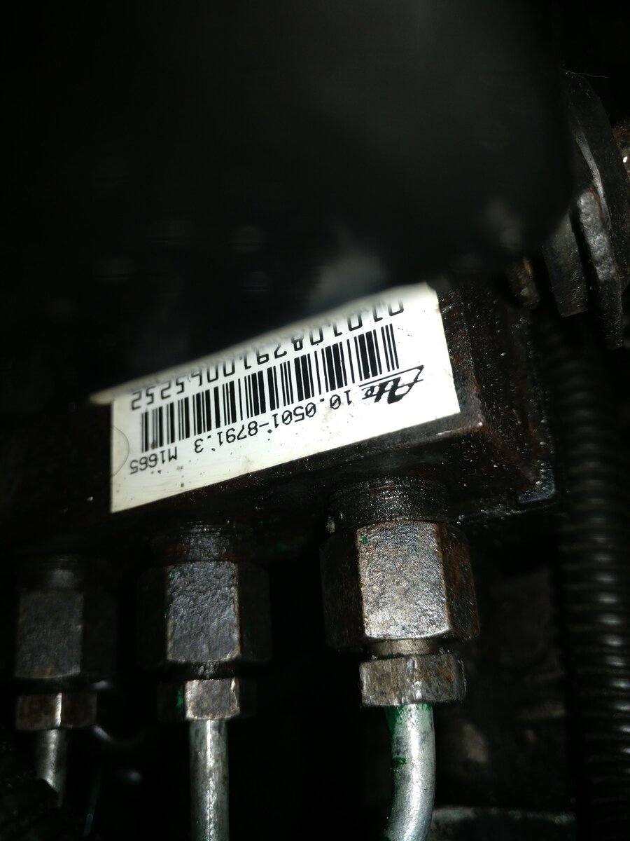

endlich habe ich mir wieder Zeit nehmen können um mit der Pedale etc. weitermachen zu können. Mittlerweile habe ich mit der Montage begonnen. Die vier Bremsleitungen haben mir viel Ärger gemacht. Es ist eine große Fummelei diese wieder an dem ABS System zu schrauben. Nun geht aber alles einen Weg. Hier einige Fotos dazu.

Prima, dann muss nur noch die Reparatur dauerhaft haltentop

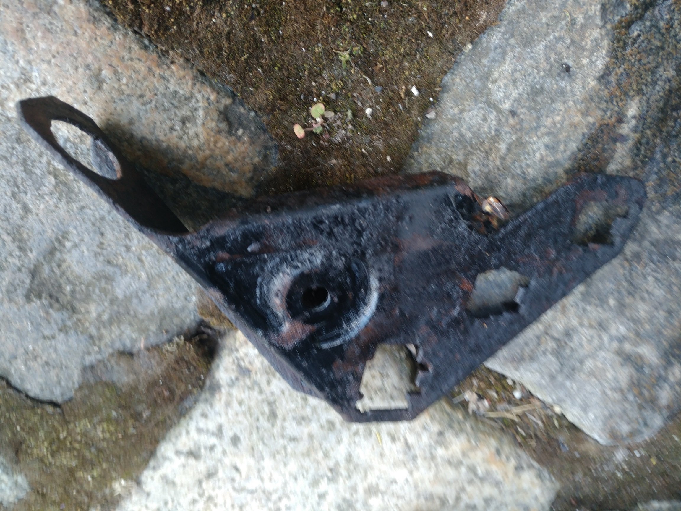

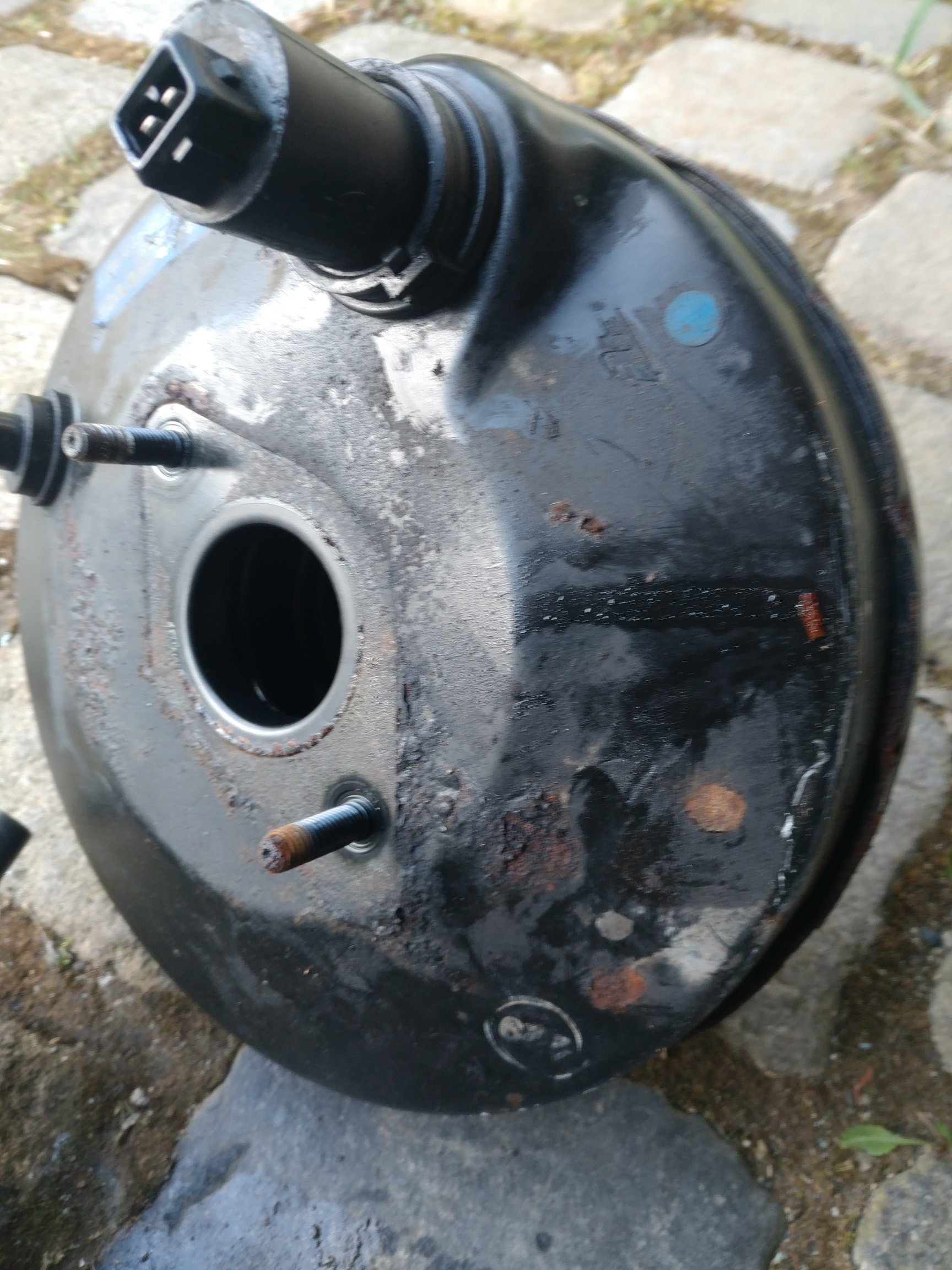

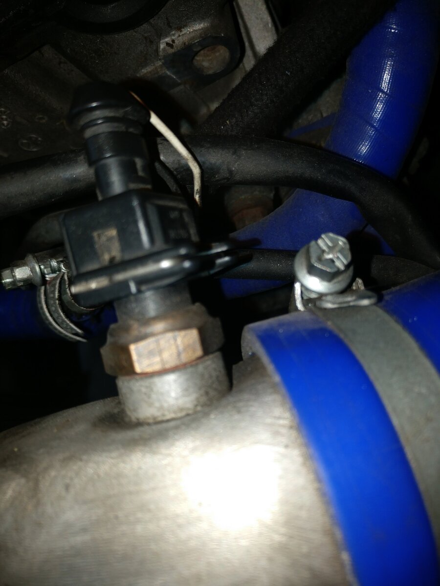

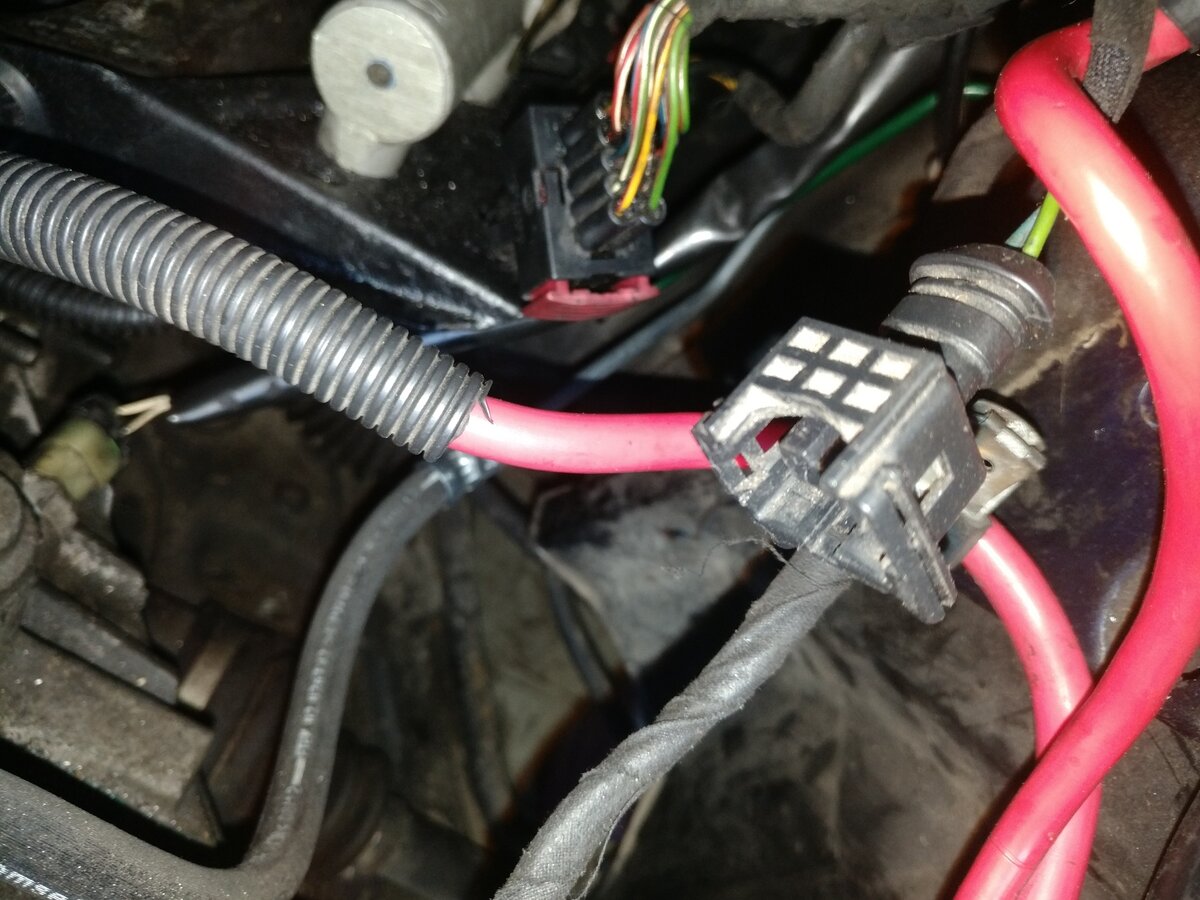

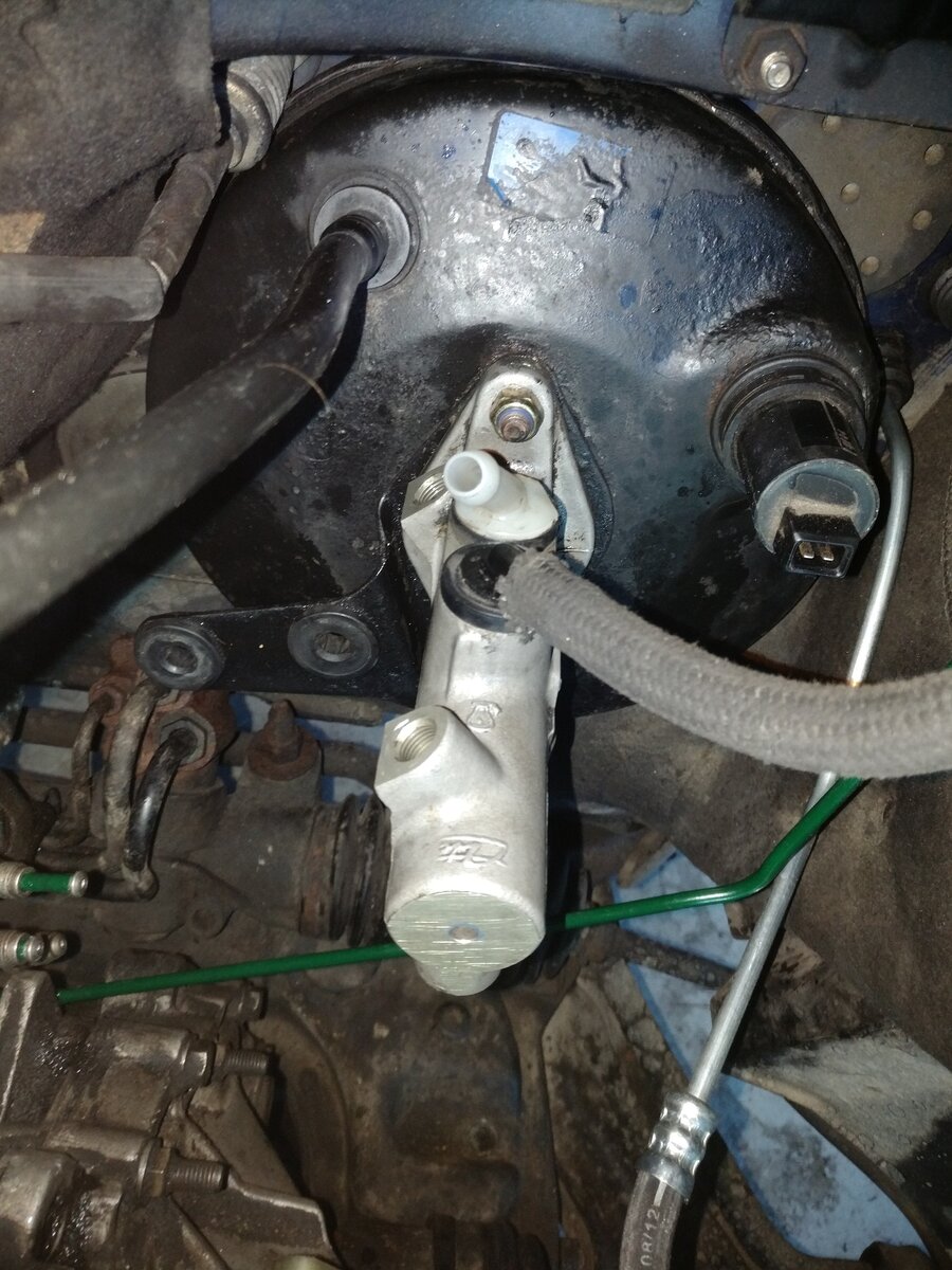

So, nun habe ich folgendes Problem. Ich vermisse diese Sicherungsfeder (siehe Fotos) für den Stecker zum Bremskraftverstärker. Das Teil ist mir irgendwo heruntergefallen und ich verzweifele mit der Suche. Weiß einer von Euch, wo ich das Teil auftreiben könnte?
Danke und Gruß
Richard

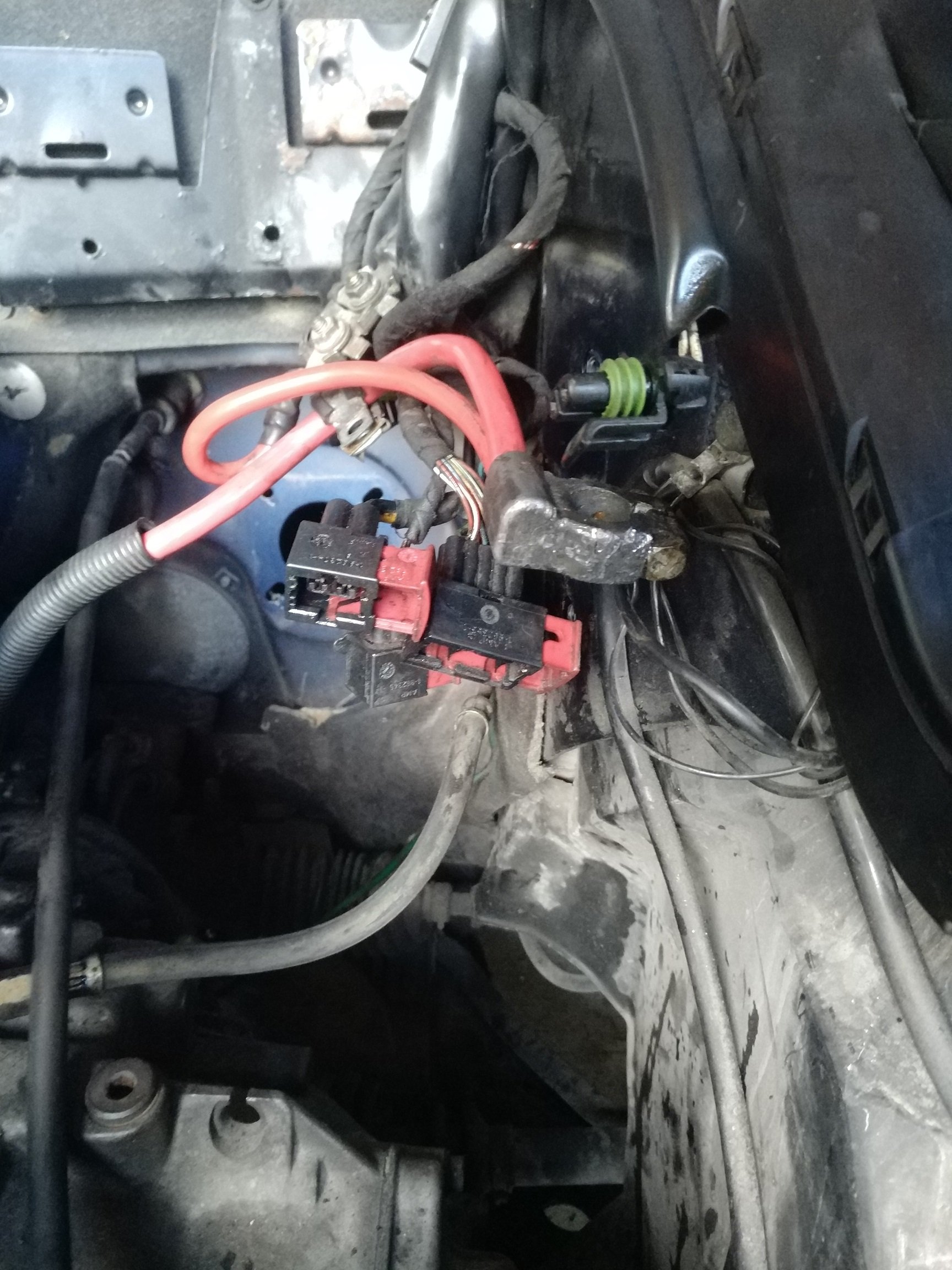

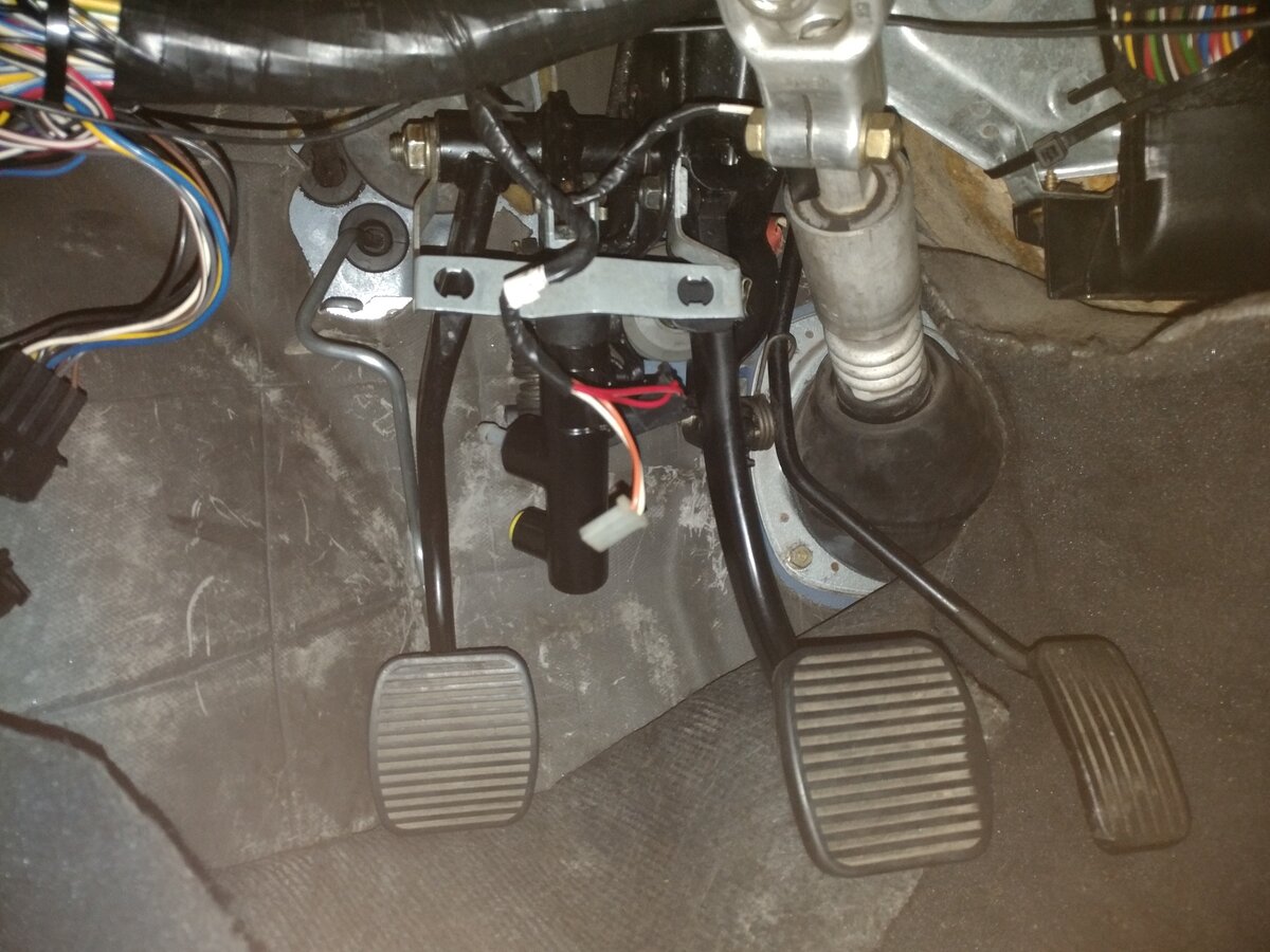

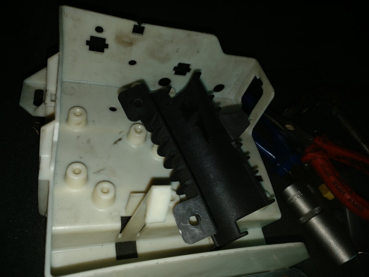

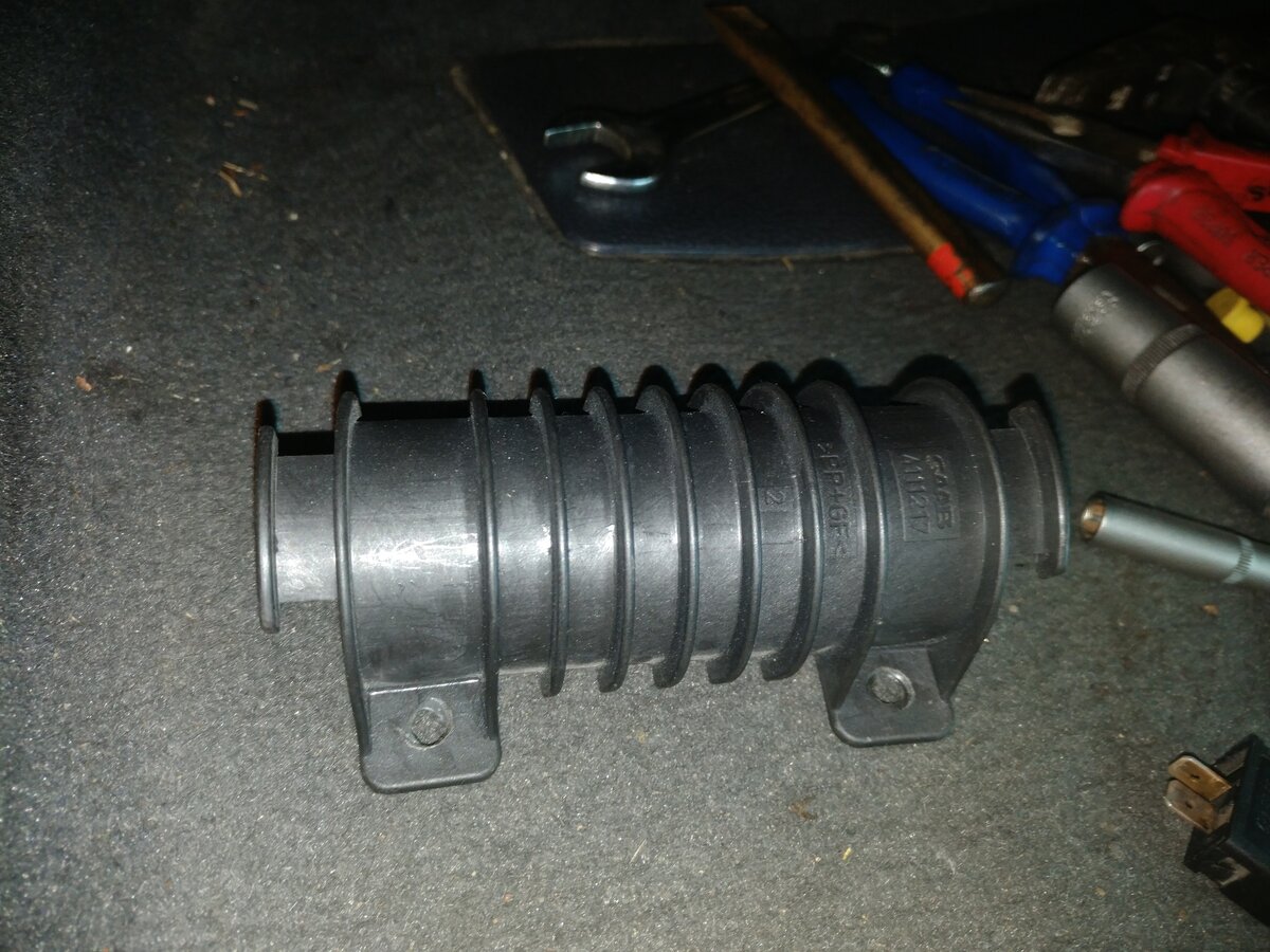

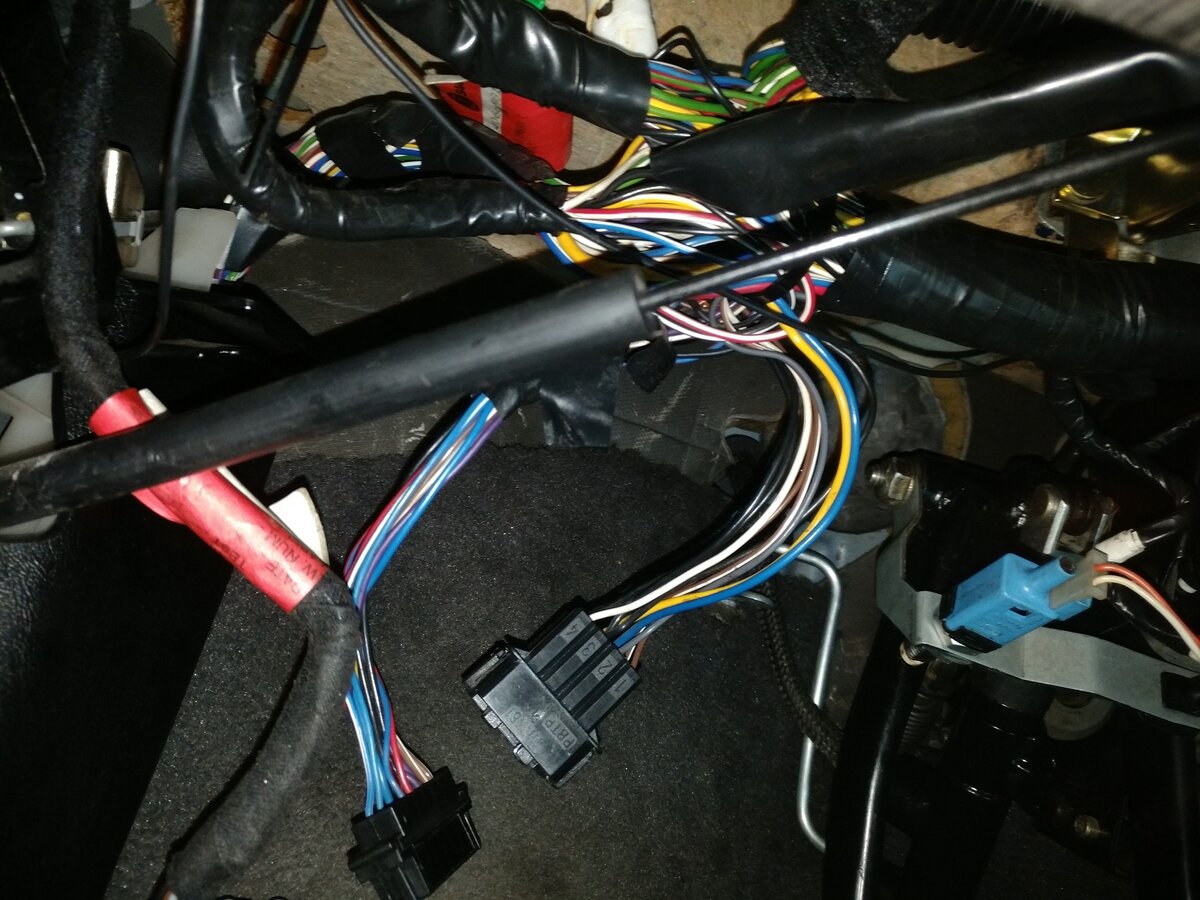

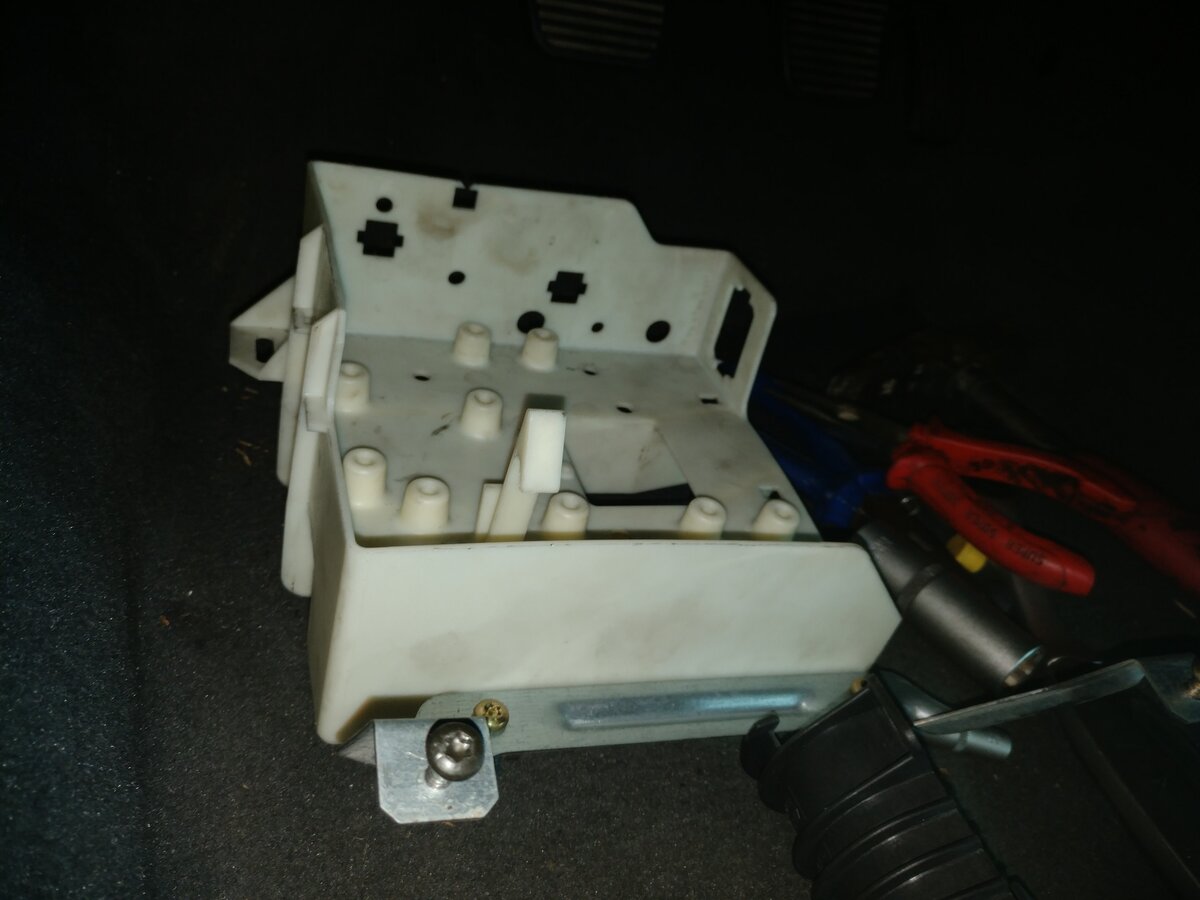

...und ich habe auch noch ein zweites Problem. Beim Auseinandernehmen des Fußraumes habe ich es vergessen Fotos zu machen. Ich komme nicht wirklich weiter, da soviel Zeit vergangen ist. Anbei Fotos. Die weiße Kiste weiß ich, wie ich die zu montieren habe. Allerdings weiß ich nicht mehr, wo der dicke Kabelschutz hinkommt und wie er montiert wird. Evtl. hat einer von Euch eine Anleitung.
Vielen Dank im Voraus
Richard
Am BKV meinst du den Anschluss zum Pedalweg-Sensor?
Dort den Metallbügel direkt am Stecker, oder den Sicherungsring am Sensor, falls du den rausgenommen haben solltest?
Solche Stecker sollte man in steckerladen.de o.ä. bekommen, wenn kein passendes Teil aus Schlachtung o.ä. vorhanden ist, von dem man die Klammer stibitzen kann.
Ja, ich meine den Metallbügel direkt am Stecker, damit sich der Stecker nicht löst. Der Link für den Steckerladen ist super. Leider habe ich mir Stecker bei Skandix schon bestellt, zum vielfachen Preisasdf. Danke trotzdem. Das ist eine große Hilfe.
richard

Den Stecker habe ich wieder hingekriegt. Irgendwie habe ich einen Bügel aufgetrieben aber habe mir auch einige Reservestecker aus dem Steckerladen besorgt.
Als alles zusammengebaut war ging es mit der Entlüftung der Bremsen los. Da ist mir natürlich der eine Entlüftungsventil (hinten Links) abgebrochen. Das Ding war so eingefressen, da ging nichts. ich konnte den Stumpf ohne Zerstörung des Sattels nicht herausbekommen. Also musste ich zwei neue Bremssättel besorgen und diese einbauen. Das ging dann gut.
Entlüftet habe ich die Bremsen auch, allerdings ist die Pedale immer noch weich. Ich vermute der Hauptbremszylinder oder die ABS Pumpe (eher die Pumpe) konnte ich nicht entlüften. Hat einer von Euch Tipps wie ich das am Besten machen kann? Ich habe ein Entlüftungsgerät (so ein Behälter mit einer Pumpe oben und eine Anzeige). Oder geht das besser mit der alten Methode? Die Pumpe hat keinen Entlüftungsventil. Der Wagen hat auch keinen OBD Anschluss, damit ich so ein Diagnose Gerät für die Entlüftung des ABS Systems hernehme. Lässt sich die ABS Pumpe überhaupt über die alte Methode, über die Bremssättel entlüften?

Die mir bekannten 95er 9k hatten als Mark IV. Und das läßt sich ganz normal entlüften. Die Pumpe wird dabei nicht gesondert entlüftet.
