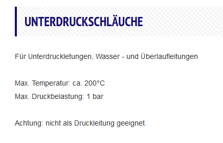

Klar, wird es in dem Bereich heiß, aber gibt es nicht im Zubehör auch Schläuche, die das abkönnen?
Also, es fasst sich genauso an wie die Silikon-Unterdruckschläuche, und ich würde da auch bedenkenlos Samco einsetzen.
Denn auch wenn da steht: "Nicht als Druckleitung geeignet", wird die maximale Druckbelastung mit 1 bar angegeben - das erreichen ja Modelle mit normalem Ladedruck üblicherweise nicht...
https://www.rennsportshop.com/de/top-marken/samco-silikonschlaeuche/unterdruckschlaeuche.html
PS
Oder meinen die nicht (über-)Druck, sondern Unterdruck max 1 bar...??
