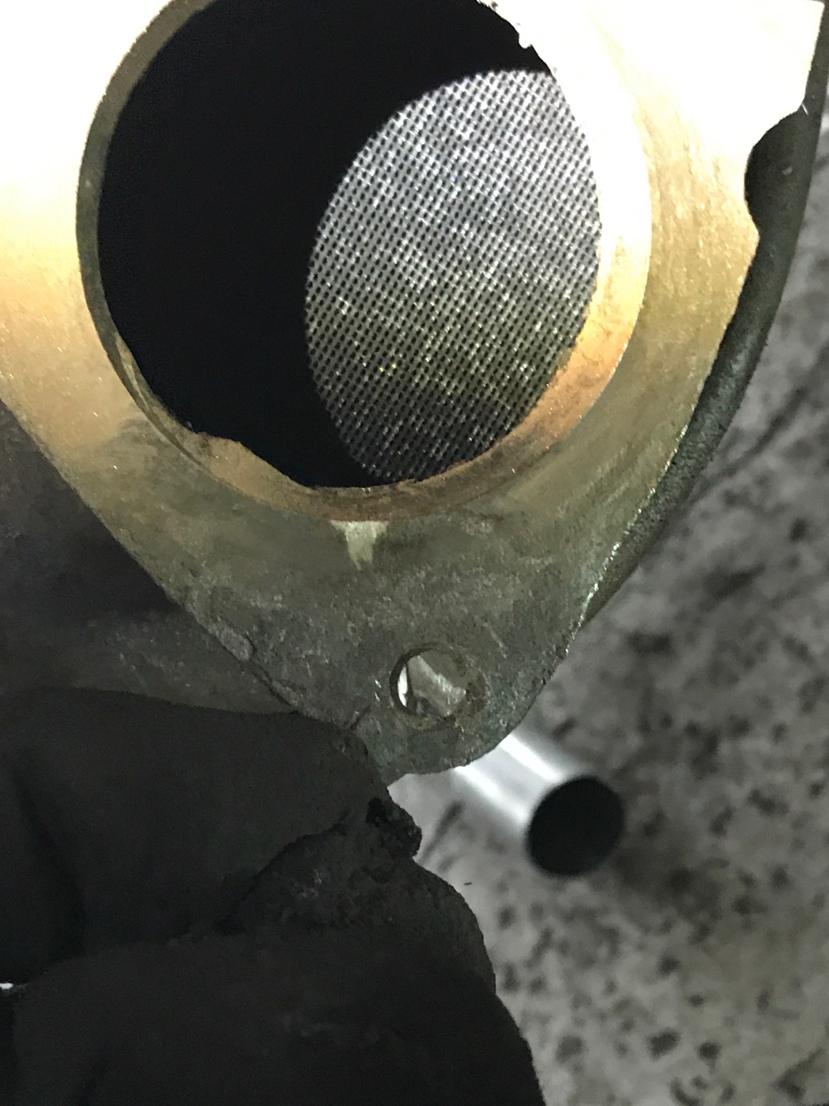

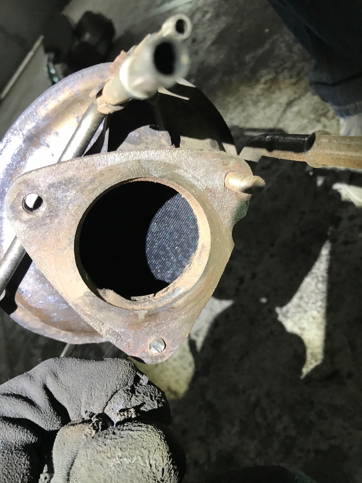

Und so sieht mein Filter nach 140.000km aus.
OMG :eek:
"kolege" das was du abgebildet hast ist kein DPF sondern KATALYSATOR
Ja, er hat den VORKat fotografiert.
Das was du da fotografiert hast sah bei 360.000km noch super aus.

OMG :eek:
Erzähl nicht so einen Unsinn. Der andere 'Kolege' am besten auch nicht. Das ist die Einlaßseite vom DPF.

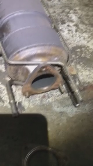

Ja, du hast recht, ist nicht der Vorkat.
Aber soweit ich weiß ohne Gewähr ist die Reihenfolge im Abgasstrang:
Vorkat -> Oxikat/Kat -> DPF wobei Oxi-Kat und DPF im gleichen Gehäuse sitzen.
Die Modelle ohne DPF haben daher ne andere Abgasanlage und den Hauptkat nochmal extra in einem anderen Gehäuse welches bei den DPF-Modellen fehlt.
Genau darum ist es auch so schwer den DPF bei den Modellen zu entfernen weil es fast nicht möglich ist den Kat dabei nicht zu beschädigen.
Das auf deinem Bild ist somit wohl vermutlich der Oxi-Kat den du siehst wenn du in das DPF-Gehäuse reinfotografierst.
Wie Janira den DPF fotografiert hat oder ob er einfach random irgendein Bild von nem anderen Auto genommen hat, keine Ahnung :hello:
