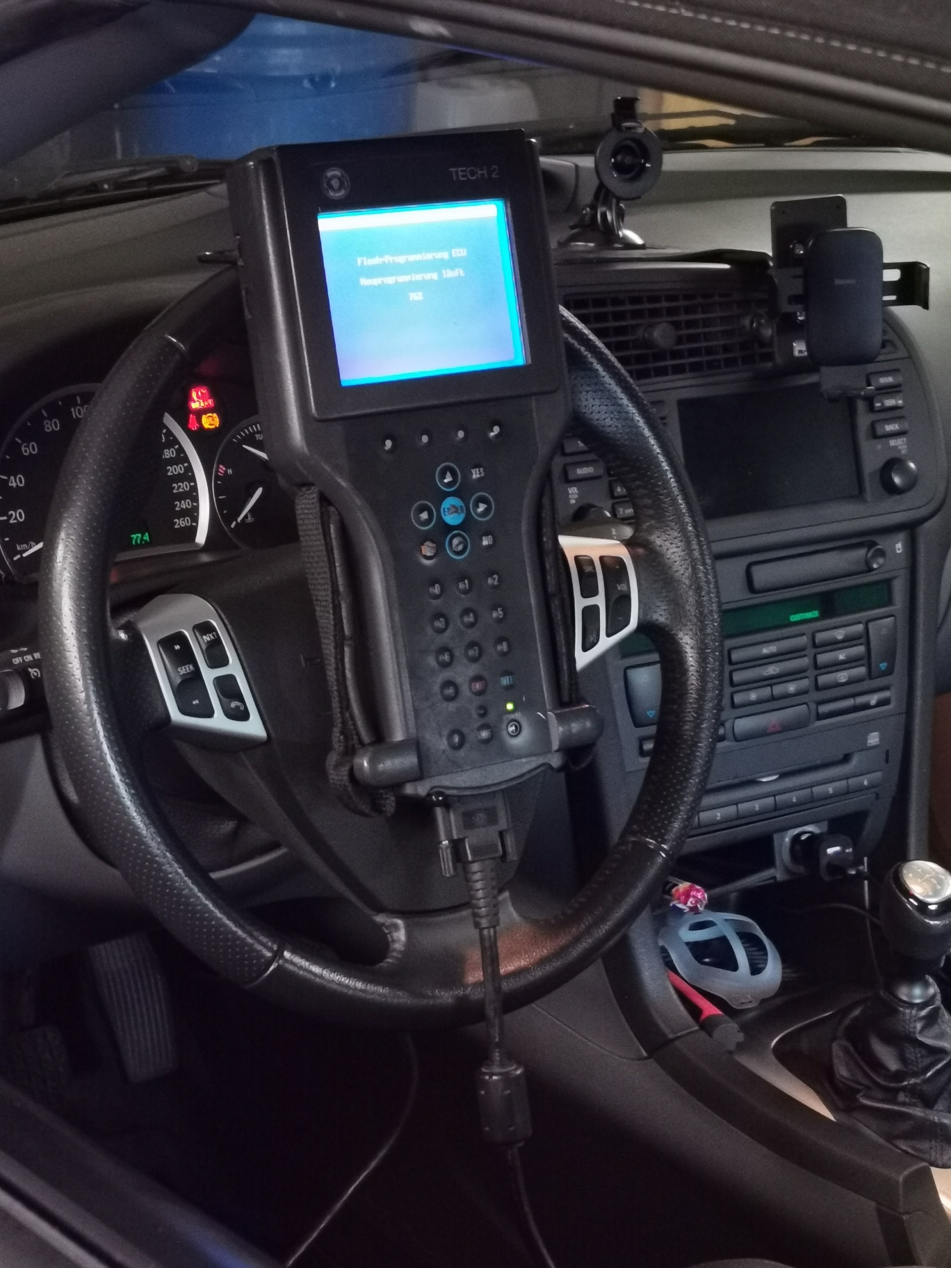

Fehler gelöscht und Tech2 stecken lassen ich gefahren und der Freundliche liest aus - zeigt die Pumpe immer einen konstanten Druck von 198 an. Laut seiner Meinung müsste der bei Pedaldruck steigen und beim Loslassen wieder fallen.
Wieder im schlauen Dings-Bums nachgelesen - steht, dass das Aufspielen neuer Software Abhilfe schaffen würde. Fast 2 Stunden Arbeit. Tech 2 dran Motor gestartet und da gelesen und........ Scheiße! Jetzt kommt der nur noch letzte Teil, der vorgeschlagen wird - Hydro-Block tauschen. Neu, 11 Stück in S vorhanden 648,-€ + Märchensteuer

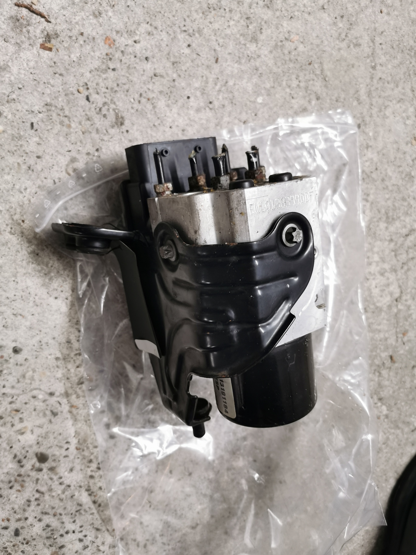

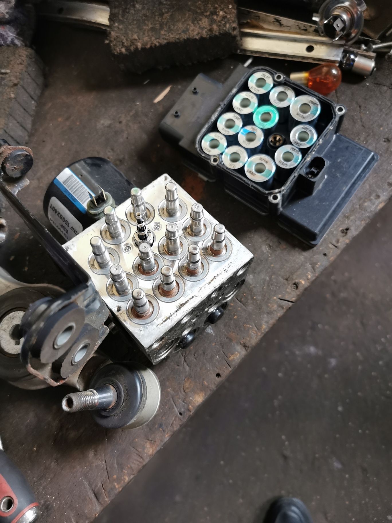

Habe Freitag mein Cabbi quer durchs Ruhrgebiet gefahren und zum Freundlichen gebracht. Der Tausch-Hydroblock lag im Auto. Freitag Abend dann der erlösende Anruf, "Auto ist fertig"!
Gestern Morgen wieder quer mit Öffis Richtung Osten und Auto abgeholt. War überrascht über die freundliche Rechnung.
Im Gespräch danach erfuhr ich dann, dass in 35 Jahren Saab dies erst der 3. Hydroblock war, der getauscht werden musste. Habe mir noch den ausgebauten, auseinander genommenen Block angesehen (Bild unten) Also Auto läuft wieder ohne Fehlermeldung.
